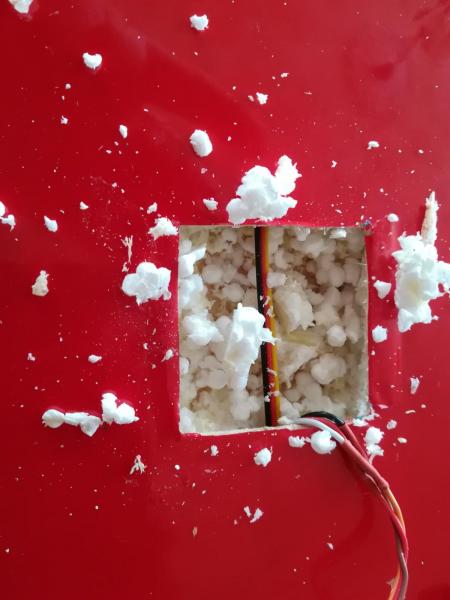

Quant Opublikowano 7 Września 2019 Autor Opublikowano 7 Września 2019 Niestety skrzydła znaczy serwa w skrzydłach do poprawki. Jak widać wyciągnięte a styropian wydłubany. Po przeglądnięciu części zapasowych okazało się że znalazły się elementy do montażu serw. Na zdjęciu elementy do montażu. Może ktoś wie jak ułożyć te puzzle? Element w kształcie litery C będzie wklejony w skrzydło i do niego będzie przykręcone serwo. Ale pozostałe elementy: ramka, płytka z balsy i gąbka samoprzylepna czerwona to już tam nijak nie pasują. Pozdrawiam
