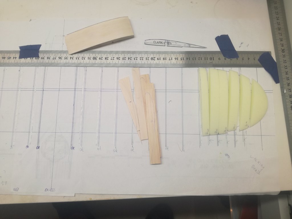

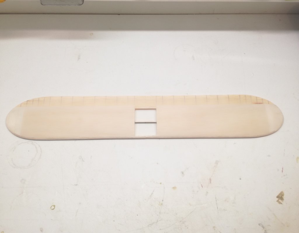

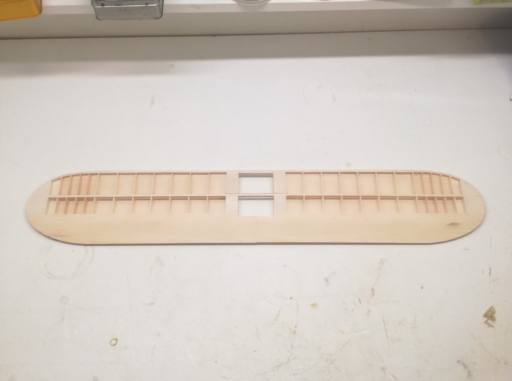

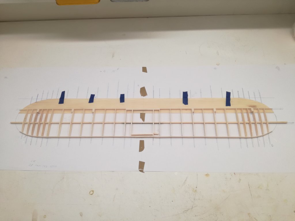

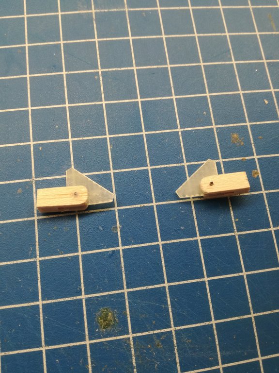

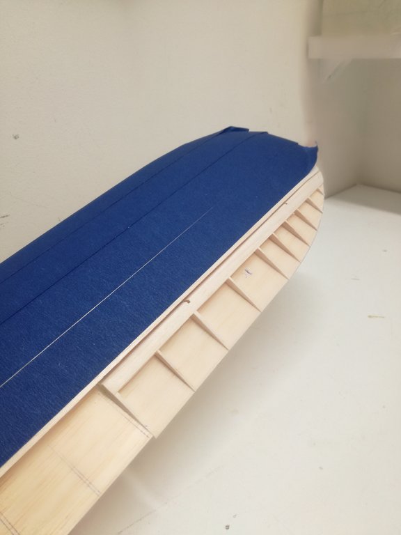

Grifon Opublikowano 25 Marca 2020 Autor Opublikowano 25 Marca 2020 Witam, cały czas kombinuje, zamówiłem hips 0,25 mm gr. na wypraski format 25x33 cm ze sklepu EXITO pewnie powiecie, że zbyt gęsto są te żeberka, ale uznałem, że ciężar jest praktycznie żaden a sztywność konstrukcji i wygląd zyskają. Nie mówiąc już o tym, że poszycie się nie będzie zapadać, poszycia z balsy 0,6 mm ale tylko od góry. Dla sztywności i wygody montażu lotki użyje od spodu balsy 1mm Michał te buty to będą przyklejone do skrzydełka a przednia cześć buta do ośki koła.

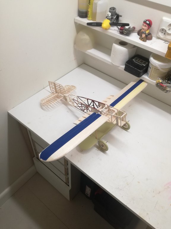

Michal4x4 Opublikowano 22 Czerwca 2020 Opublikowano 22 Czerwca 2020 A co to takie granatowe i grube (!?) dosyć na skrzydełkach? m
Grifon Opublikowano 22 Czerwca 2020 Autor Opublikowano 22 Czerwca 2020 To taśma malarska wel taśma ochronna przed wgniotkami. Dzisiaj nie miałem weny, ale ostatecznie cos zrobiłem.

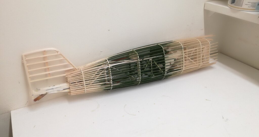

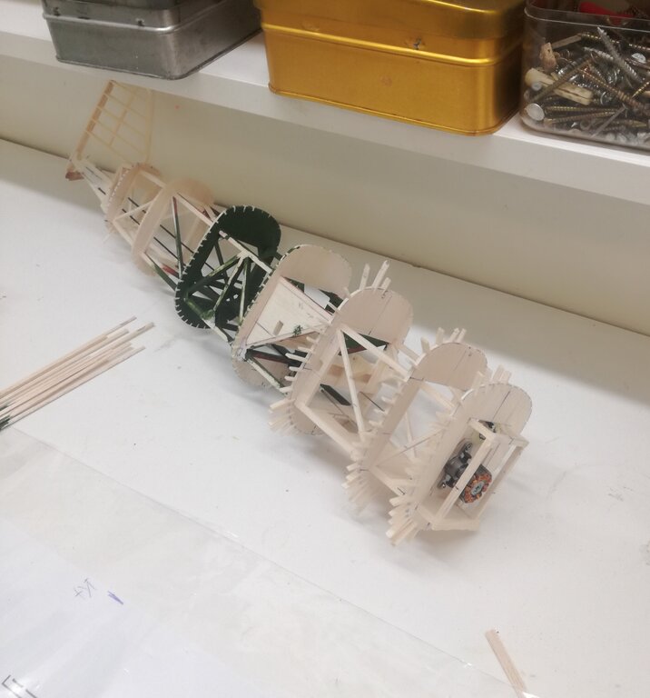

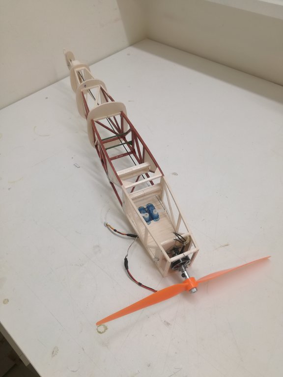

Grifon Opublikowano 23 Sierpnia 2020 Autor Opublikowano 23 Sierpnia 2020 Trwają prace nad ogonem, bez niego nie rusze.

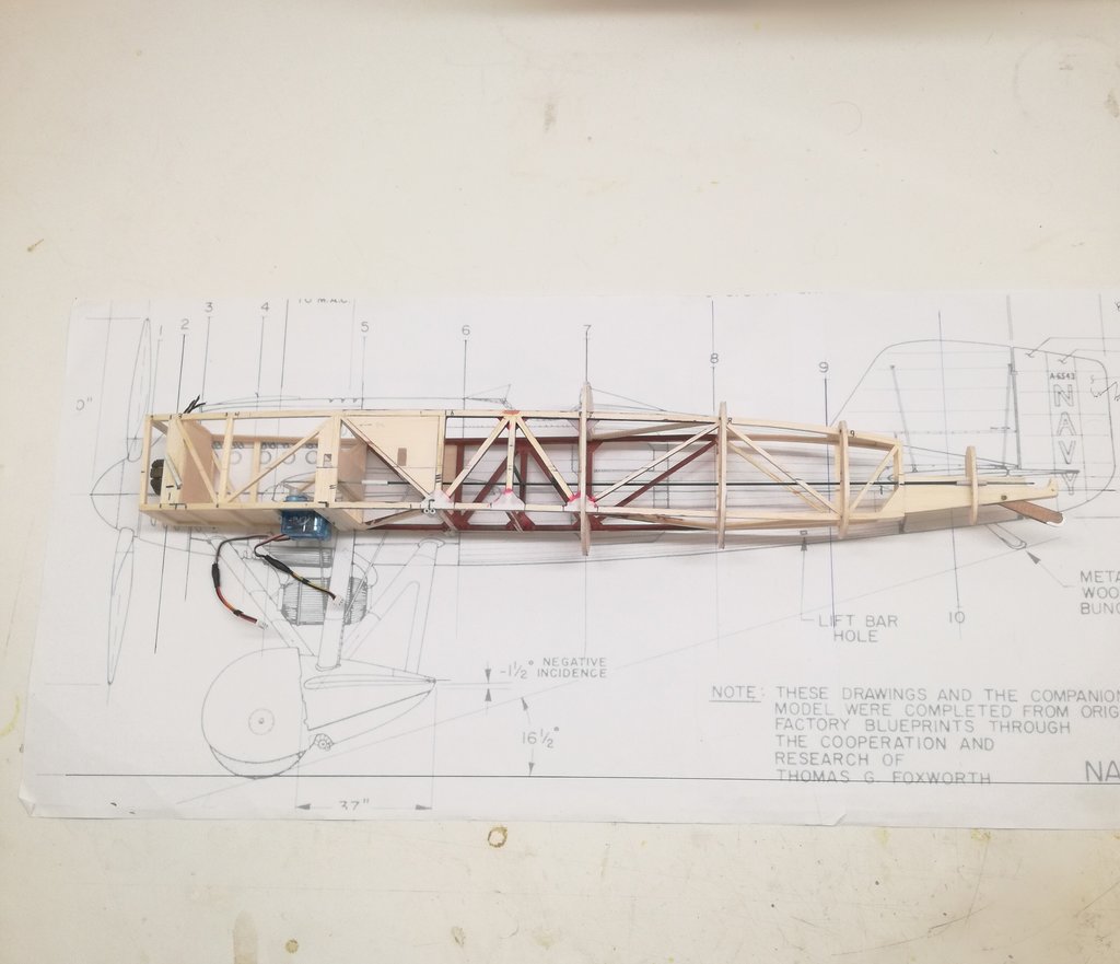

Michal4x4 Opublikowano 24 Sierpnia 2020 Opublikowano 24 Sierpnia 2020 Wygląda super jak to u ciebie w labie!:) Ale teraz jak juz widać zamontowany silniczek i serwa to coś mnie tknęło o wyważenie, próbowałeś już trochę? Może się mylę, ale masz sporo ciężaru ( na oko!) za sc a przed nim tylko maska, kółeczka i 1/3 górnego płata, to cały tył powinien być max lekki. Myślę, że czas spróbować, choćby w przybliżeniu, i sprawdzić jak się modelik teraz wyważa. Pzdr. m
Grifon Opublikowano 24 Sierpnia 2020 Autor Opublikowano 24 Sierpnia 2020 Tak był wstępnie wyważony, odniosłem wrażenie, że będzie leciał na dziób, ma ciężki silnik i akumulator. Ogólnie jest ciężki, albo mi sie tylko tak wydaje. W sumie to nawet nie wiem gdzie jest środek ciężkości, ale sie dowiem podczas oblotu (; Pozdrawiam.

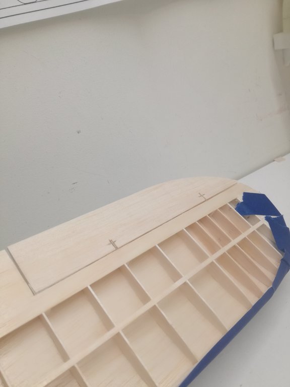

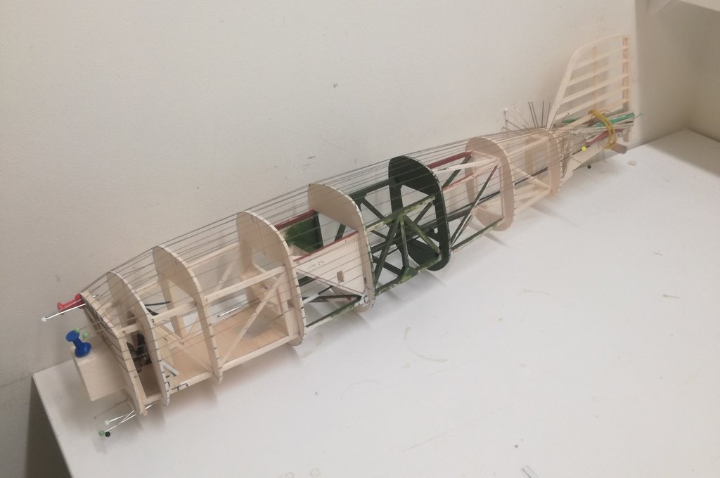

Grifon Opublikowano 22 Września 2020 Autor Opublikowano 22 Września 2020 Już po wakacjach, musiałem strzelic poprawke, narazie wszystko na sucho spasowane, kilka korekt będzie i można kleić listwy.
