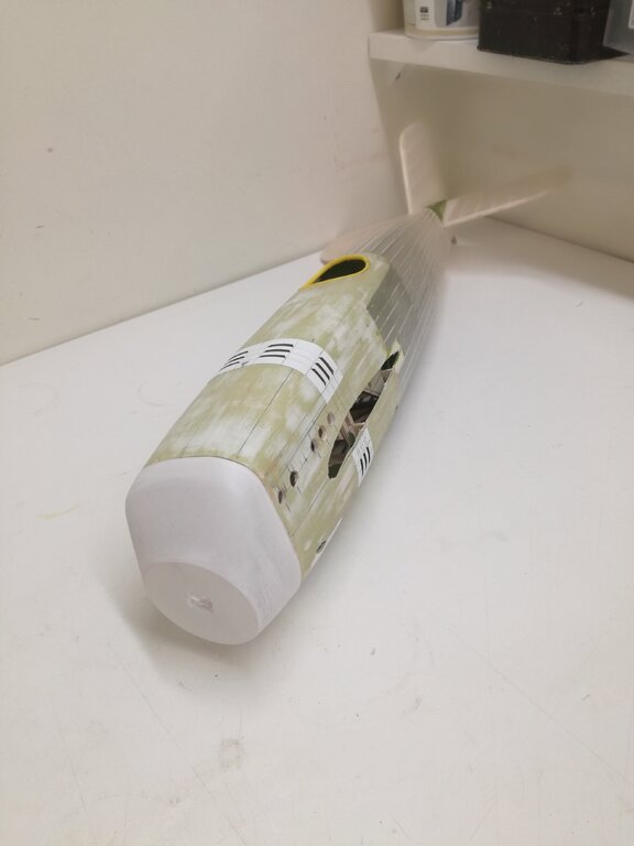

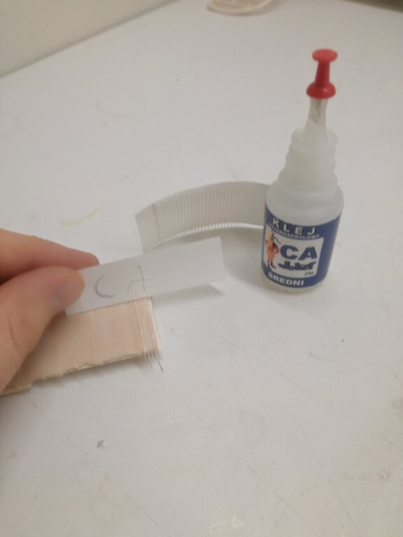

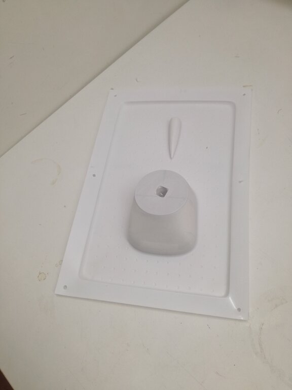

Grifon Opublikowano 11 Listopada 2020 Autor Opublikowano 11 Listopada 2020 Spoko ? Michał ja tego specjalnie nie szyfrowałem, ta balsa to nacięte kawałki bloczki 1.5/ 1mm przyklejone na taśmę dwustronną w nie wtykam te białe paski. Żebra chłodnicy które wystają poza balsę, na biały pasek z napisem CA nanoszę CA dociskam ten pasek a on przykleja się do tych małych pasków a potem wyciągam atrapę chłodnicy. Panie rozumisz. Dzisiaj pod nieobecność żony udało sie wreszcie odsysnąć hipsa, zagłówek uszkodziłem podczas wycinania , ale maska wyszła. Gonie ten model ostatkami chęci oby ich wystarczyło do jego skończenia. Pozdrawiam. 2
Michal4x4 Opublikowano 11 Listopada 2020 Opublikowano 11 Listopada 2020 Ło, Panie na to bym nie wpadł, czad kurczę, dzìęki wielkie! Maseczka też piękna wyszła, nie marudź, jedź dalej bo warto, a i tak wszyscy jesteśmy w małym więzieniu:(. Pzdr, m

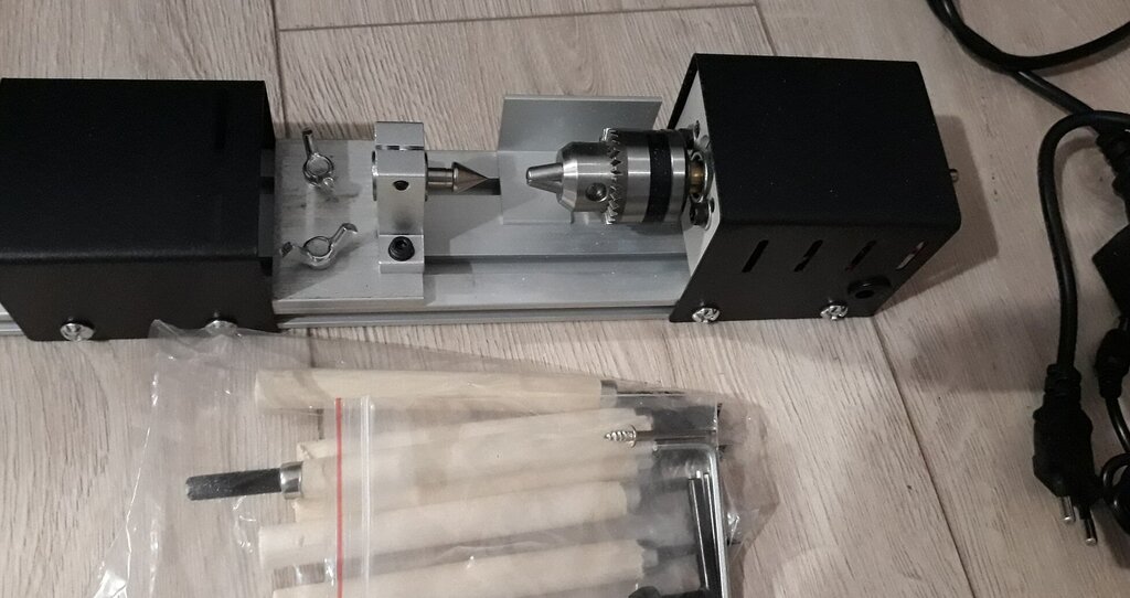

Grifon Opublikowano 23 Listopada 2020 Autor Opublikowano 23 Listopada 2020 Ludzie kupujta bo tanio a się przyda DIY tokarka polerowanie wiertarka obrotowa narzędzie 100W Mini koraliki maszyna miniaturowa tokarka budda Pearl tokarka koraliki do obróbki drewna|Tokarki| - AliExpress a jak macie więcej siana to bieżcie to Z20002M 24W metalowa mini tokarka//24W,20000 obr/min dydaktyczne metalowa tokarka|metal mini lathe|mini lathelathe machine - AliExpress

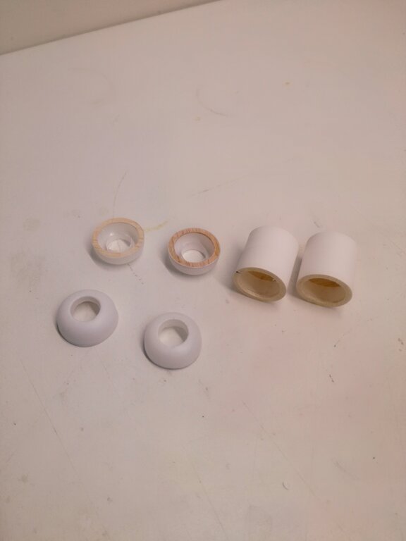

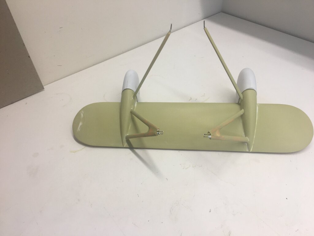

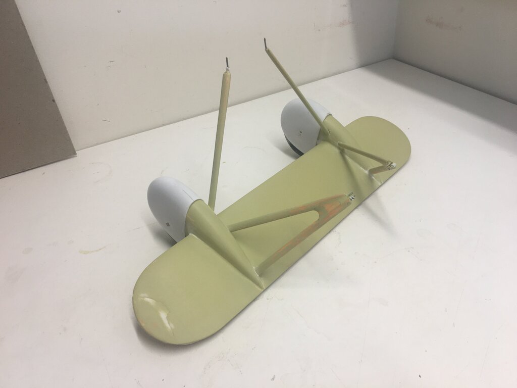

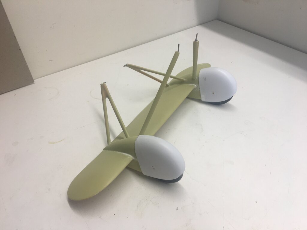

Grifon Opublikowano 13 Grudnia 2020 Autor Opublikowano 13 Grudnia 2020 Kołpak jest w miare scentrowany, jeszcze tylko trzeba dziurwy na śmigło zrobić. Gniazda rur wydechowych zajeły dużo czasu, no ale się udało w miare dobrze to zrobić. Pozdrawiam minimalistów.

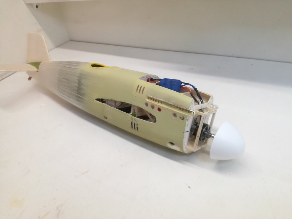

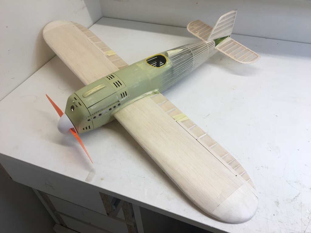

Grifon Opublikowano 19 Grudnia 2020 Autor Opublikowano 19 Grudnia 2020 Klapka i maska silnika odstaje, czekam na magnesy, te oprofilowania trochę mnie zmęczyły ale jakbym robił nostępne to by wyszło szybciej. 2

Michal4x4 Opublikowano 19 Grudnia 2020 Opublikowano 19 Grudnia 2020 Skubany pięknie wygląda nawet z jednym płatem! Jeśli dobrze widzę to usterzenie pokryte jest folią- jeśli tak to sprawdź możliwie dokładnie (nawet przez lupę) czy nie ma jakichś "zakładek" folii na łukach - bo tam się będzie farba łatwo ścierała. Maska beznadziejna zaiste wszystko do poprawy! Luzy panie takie, że palce krasnal włoży, dramat! Ale, jest szansa że naprawisz! Pzdr, M Ps. Znalazłem przypadkowo zdjęcie poniżej - to nie twój? Trochę chyba ma inne portki na podwoziu ale to chyba tem sam typ? m
Grifon Opublikowano 20 Grudnia 2020 Autor Opublikowano 20 Grudnia 2020 Staram się najlepiej jak umie, a że mało umiem to wychodzi jak wychodzi /: no wiem że beznadziejnie ?? Niestety nie mogę poświecić temu projektowi więcej czasu np. dzisiaj nic nie zrobiłem, miałem włożyć więcej wysiłku w wykończenie ale, chce się coś już innego budować , tym razem będzie coś na szybko, kolejny model odpoczynkowy. Ten ze zdjęcia to zdaje się prototyp, podczas oblotu grzał się silnik gdyż chłodnice były zbyt małe i musiał lądować w polu, ale nic mu się nie stało. Pozdrawiam kolegów

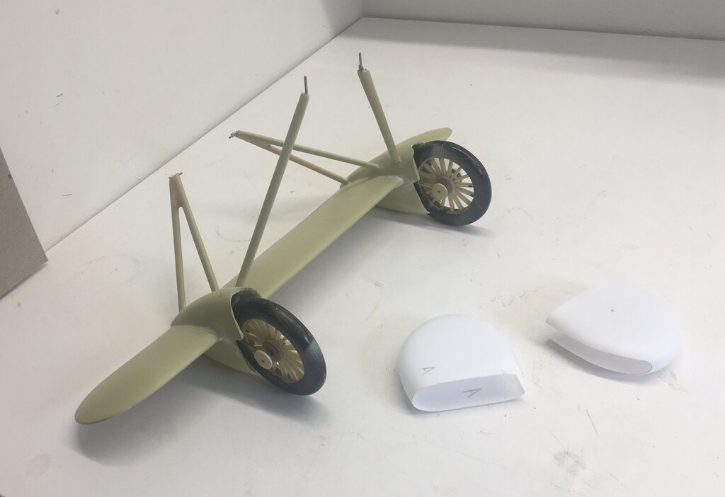

Grifon Opublikowano 9 Lutego 2021 Autor Opublikowano 9 Lutego 2021 Najgorsze już za mną, te buty wisiały mi z tyłu głowy od początku. 3
