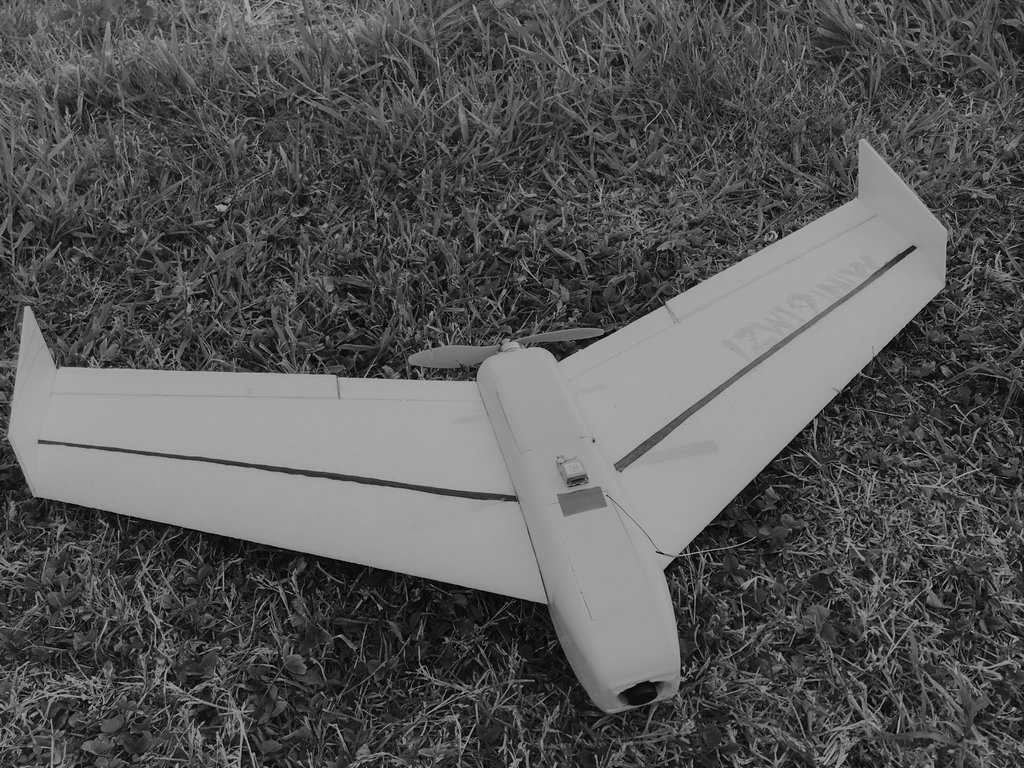

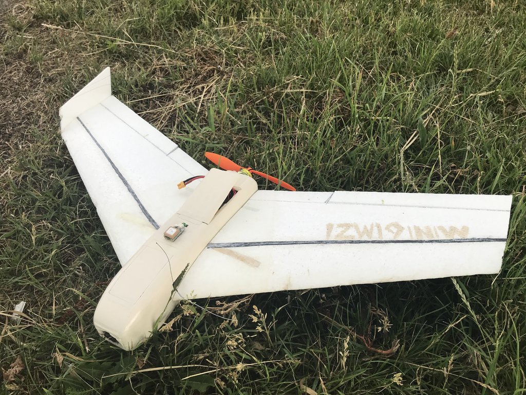

wojtek-a Opublikowano 16 Czerwca 2020 Autor Opublikowano 16 Czerwca 2020 update Nie do wiary ale Mini juz w domu i ma sie bardzo dobrze?. ...Wracalem po ciezkim i dlugim dniu z roboty. Mysle, pojade okrezna droga, popatrze sobie z daleka na Miniego. Zatrzymuje sie i widze model na tym samym drzewie tylko zawieszony na galezi ok. 2 m nad ziemia?. Widzac, ze nadciaga burza i zaczyna padac, nie zastanawiajac sie za dlugo, wtargnalem bez pozwolenia na teren zbiornikow i zabralem skrzydlo. Okazalo sie, ze jedyne uszkodzenia to oberwany winglet, urwana gumka od propsavera (chociaz smiglo sie trzymalo na piascie nietkniete) i lekko powgniatana krawedz natarcia. Poza tym wszystko nietkniete, jak nowe i DZIALA. Nawet kompletnie wyczerpany akumulator, po reanimacji w trybie NiMh, naladowalem z balancerem i wyglada na to, ze wszystko z nim OK. So...W nieszczesciu szczescie jak spiewal poeta. Teraz musze tylko napisac do firmy, zeby mi wybaczyli, ze wszedlem bez pozwolenia. Moze mnie za to nie zamkna...? 1

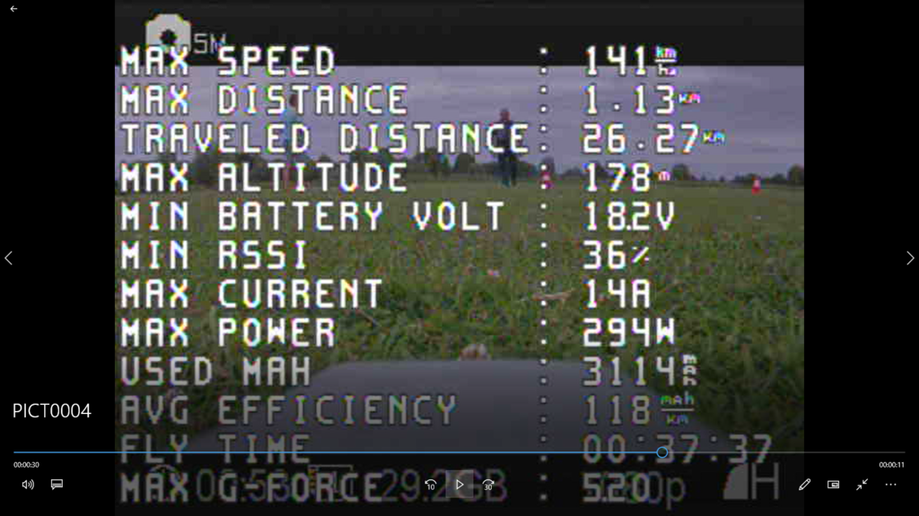

wojtek-a Opublikowano 21 Czerwca 2020 Autor Opublikowano 21 Czerwca 2020 Niech wam bedzie. Poddaje sie???. ...Mini juz jak nowy. Sladu nie ma po wypadku. Dzisiaj dla odmiany wyciagnalem Explorera. Latalem sobie nad lotniskiem, bez gogli, zeby przetestowc équipement. Podlaczylem video tylko po to, zeby zebrac info z lotu, bo FC w tym modelu nie ma slotu na karte SD. Videlo mi dzisiaj nie zniklo, ale potwierdzilo sie, ze ten zestaw nie pozwoli na jakies rekordy. Moze pojade ktoregos dnia nad morze i polece prosto przed siebie, zeby potwierdzic. Tracker anteny by sie przydal, ale przeciez na 5.8 latalem bez i to dosyc daleko. Ciekawe, bo OSD pokazuje dalej jakies kiepski RSSI i radio ciagle powtarza (jak nadajnik jest blisko), ze telemetria zgubiona, telemetria odnaleziona itd w kolko Macieju. Na razie zagadka, tym bardziej, ze linku nie zrywa..? No i zuzycie energii na km przerazajace.Myslalem, ze znowu sensor oszukuje, ale tym razem niestety nie. Dzisiaj wialo tego i do tego nie staralem sie za bardzo latac ekonomicznie , ale mimo wszystko, nie tak mialo byc. Musze przemyslec naped, bo ten jest "obliczony" pod to co mialem w szufladzie...

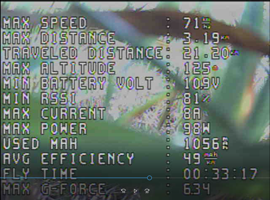

wojtek-a Opublikowano 12 Lipca 2020 Autor Opublikowano 12 Lipca 2020 Dzisiaj, korzystajac z pogody, wybralem sie nad morze przetestowac kilka rzeczy. Na pierwszy ogien poszedl Mini - moje najmniejsze skrzydlo. Po ostatnim ladowaniu na drzewie testowalem minimalna predkosc (bo byla teoria, ze sie zwalil?). Potwierdzilo sie, ze przy ok. 20 km/h jeszcze lata (przy lekkim wietrze z przodu). Poza tym zuzycie energii na km pozostaje w granicach 50 mAh, co przy obecnym setupie pozwoli mu przeleciec teoretycznie do 28 km. Niestety video w okolicach 7 km zaczyna juz powaznie sie degradowac (nadajnik 0.6 W + antena ze sredniej polki). filmik: Pozniej wyslalem Explorera w pierwszy prawdziwy rejs. Niestety daleko nie dolecial. Moj zabytkowy system video 1.2 GHz sie nie sprawdzil. Do tego kierunkowa antena bez trackera na maszcie (nie moge glowa robic za tracker jak przy 5.8 GHz?). Trzeba pomyslec o wymianie sprzetu, bo z tej maki chleba chyba nie bedzie... No i jeszcze apetyt na energie..? Z obecnym akumulatorem przelece maksymalnie i teoretycznie 35 km a chcialbym 80?. Ale ogolnie model lata fajnie i pewnie. Ciezko go zwalic. na okrase filmik:
