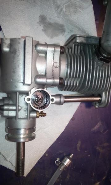

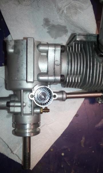

Drążąc temat "wyższości świąt bożego narodzenia nad świętami wielkiej nocy" zrobiłem zdjęcia na czym polega różnica
Ze znakiem na dole
ze znakiem na górze
Jak widać różnica w fazach jest duża ,niemniej silnik pracuje  co jak pisałem stwierdziłem organoleptycznie.Niemniej jest małe "ale".Nie wkręca się tak błyskawicznie na obroty jak to potrafi ten silnik.

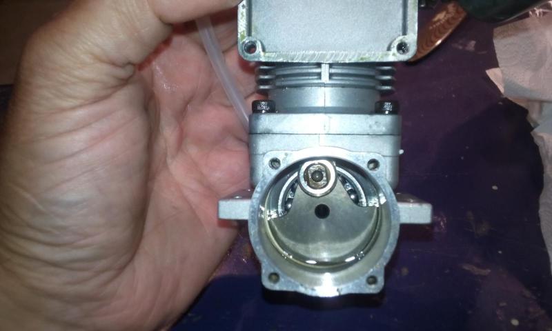

Zjęcie przedstawiające to co opisałem wcześniej po ustawieniu wału na znaku na piaście

Jedyny silnik z którym się spotkałem i znak był na dole to Saito ,ale to wynika z konstrukcji skrzynki rozrządu.
Dalej moja głowa chyba tego nie może ogarnąć :P. Nie chodzi o to że bronię swojego, ale przecież wkładając wałek z kropką na dole w pozycji oznaczonej na piaście (czyli rozumiem tak jak pokazujesz na ostatniej fotce, sprawdzę sobie sam z ciekawości jeszcze raz, ale jak przyjdą uszczelki) to obracając wałem jeden raz, tłok znajdzie się znowu w tym samym miejscu, a kropka na górze. I to samo w drugą stronę wkładając wałek rozrządu z kropką na górze po jednym obrocie kropka znajdzie się na dole. Wałek wykonuje dwa obroty na jeden obrót wału korbowego czyli po jednym obrocie z górnej pozycji znajdzie się idealnie po drugiej stronie czyli na dole - tak to widzę :). No jakoś nie mogę zrozumieć o co chodzi, może po prostu coś ze mną nie tak :P.
Pokażę jeszcze dlaczego uznałem, że poprzedni właściciel oznaczył piastę, a nie jest to fabryczny znak. Zaznaczyłem punkt który pokazuje górne położenie tłoka.
Naszła mnie teraz też, może głupia, myśl którą sprawdzę jak będę wymieniał uszczelki - mianowicie czy kręcąc w drugą stronę, kiedy piasta pokaże górne położenie to czy korbowód nie będzie wtedy z drugiej strony. Pewnie teraz się okaże, że się totalnie nie znam, ale trudno :P.
