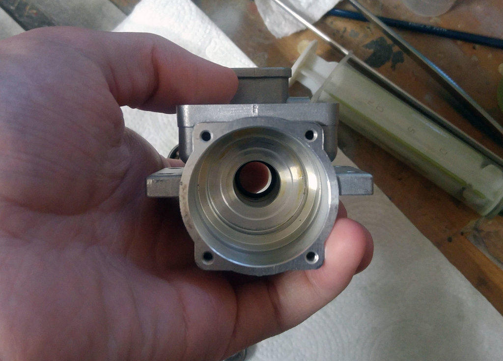

EDIT: Tylne wyciągnięte, po podgrzaniu silnika w piekarniku i lekkim puknięciu wyskoczyło :)

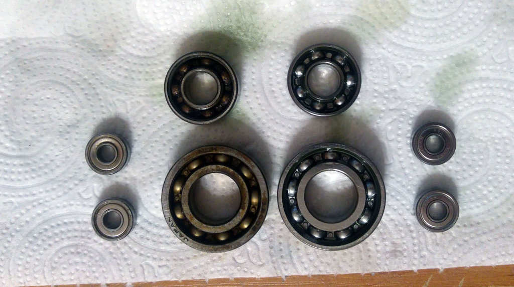

A nawet nie pomyślałem, faktycznie można ale np. w RCJAPAN te same części mają taniej :). Inna sprawa, że moim zdaniem łożyska to akurat jak się da to wygodniej kupić jest u nas, a chciałbym przy okazji kupić jeszcze do innego (innej marki) silnika. A że mam rozłożone w tym momencie 3 silniki to chciałbym też te łożyska mieć w miarę szybko by chociaż 2 złożyć, bo 3. czeka akurat na co innego.

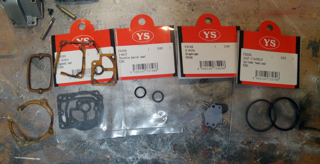

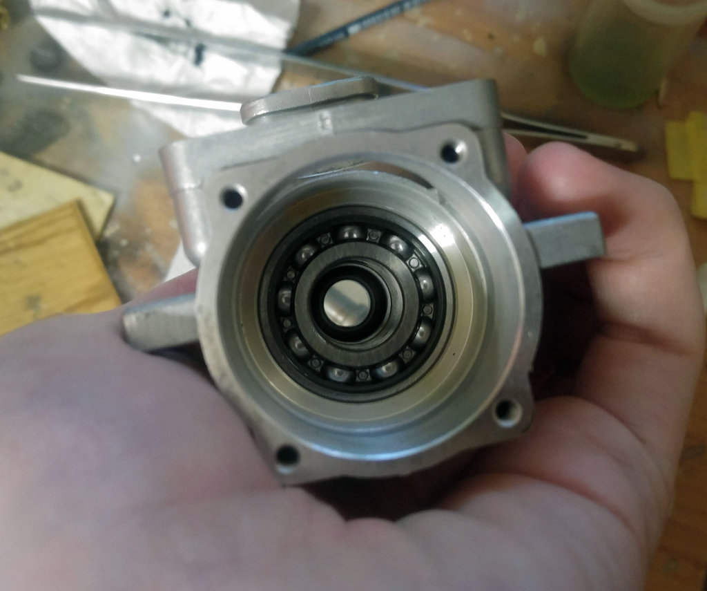

No i jeśli kogoś to interesuje, to łożyska wraz z uszczelkami i membraną zmienione, silnik złożony i pewnie wkrótce będzie "przepalony" o ile dobrze złożyłem :P. Sam wał zdecydowanie lepiej chodzi, a i łożyska wałka rozrządu chodzą lżej. Minus taki, że piasta może być założona w każdą stronę, bo nachodzi ona na jakby stożek zaciskowy, dlatego też GMP był na niej zrobiony odręcznie.

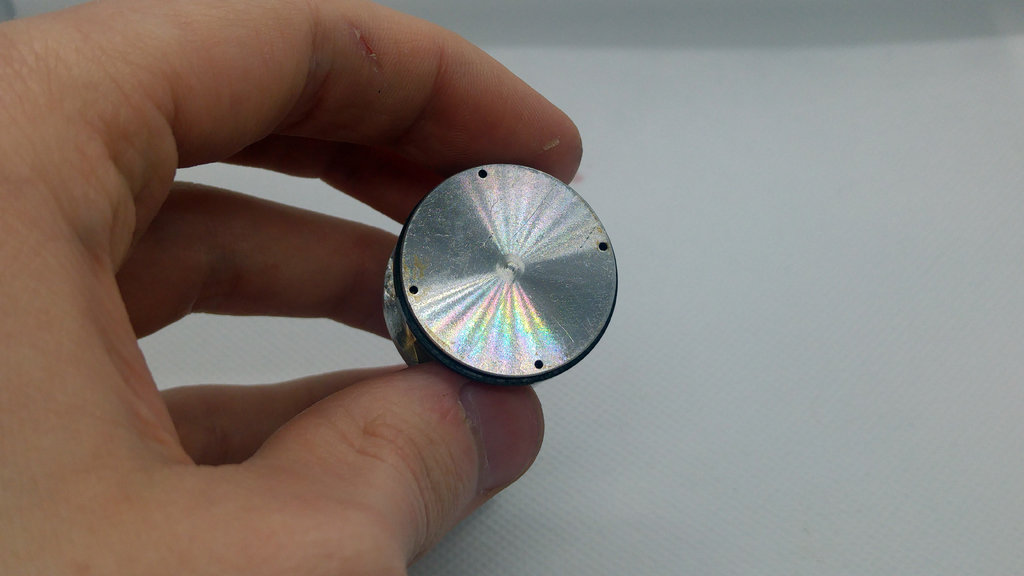

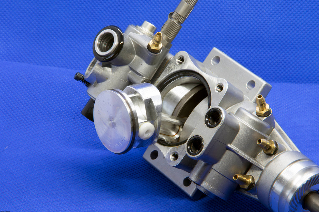

Ja ustaliłem że mój nowy egzemplarz to  nie F-91AC tylko już zdaję się FZ91AC i mogę chyba kupić samą iglicę zamiast całego zestawu.
Dalej jednak zastanawia mnie kwestia czemu zrezygnowali (bo to chyba nowsza wersja) z otworów w denku tłoka, które w sumie nie wiem do czego służą :D. Może ktoś wie? Szczerze mówiąc sprawdzałem gdzie dochodzą ale już nie pamiętam i nie chce palnąć głupoty, ale nie wiem czy nie przypadkiem do pierścienia (w celu jakiegoś smarowania?). A nie chcę znowu rozkręcać tego silnika :P.
Tak jest w mojej Yamadzie numer 1 (z tego tematu)
A tak już w drugiej:
Hmm takie myśli też miałem (inna to jeszcze coś w rodzaj zapobieganiu zapiekania się pierścienia w rowku) ale wydawało mi się to nieco dziwne, bo pierścień przez swoją sprężystość już nieźle naciska na cylinder :). Ale to były tylko moje przemyślenia :P. Dzięki.
W takim razie, czy takie coś się stosuje w innych motorkach? I czy na przykład w większych, już nie modelarskich? Z tego co mi wiadomo w "normalnych" silnikach np. pierścień zgarniający ma coś w podobie (to znaczy otwory), tyle że zupełnie w drugą stronę do miski olejowej :), a z dociskiem pierścienia pierwsze słyszę :).
Inna kwestia, że ciekawi mnie na ile jest to potrzebne, i czy coś daje skoro w drugim egzemplarzu takiego czegoś nie ma, zmniejszenie kosztów, czy może (taka kolejna myśl) w jakiś sposób potrafiło to zgromadzić nagar pod pierścieniem i go blokować (to się kłóci z tym co napisałem na początku, ale po prostu wymyślam prawdopodobne wersja nie mając wiedzy :D).
W sporcie motorowym znane od lat. Przeważnie tylko do pierwszego, kompresyjnego, pierścienia. Dla czego to rzadko spotykane? Koszty, koszty i jak nie wiadomo o co chodzi to pewnie pieniądze. Dodatkowy proces do zaplanowania w produkcji. Drugorzędna sprawa to nieco szybsze zużywanie pierścienia i/lub gładzi. A, że w sporcie liczy się wynik i nie ma kompromisów...

Podpowiedz proszę jak udało się wyjąć łożyska wałka rozrządu, jakiś specjalny ściągacz czy sposobem? Walczę właśnie ze swoim os maxem 91 fs, łożyska wału już wymieniłem i tylko te dwa mi zostały a są już wyraźnie zużyte. Pozdrawiam i dziękuję za odpowiedź.
proszzz:
Czasem w takich miejscach działa patent ze smarem. Napełniasz przestrzeń między łożyskiem i korpusem oraz otwór w łożysku smarem do pełna a potem walisz młotkiem we w miarę dopasowany, ale suwliwy trzpień włożony do otworu w łożysku. Ciśnienie potrafi wypchnąć łożysko. Jak nie pójdzie za pierwszym razem uzupełniasz smar i poprawka.
Edit
Niestety patent działa przy łożyskach zamkniętych a ty przecież masz otwarte, więc tu nie pomoże. Pozostaje życzyć powodzenia.
Najfajniej jak podgrzeje się silnik do ~150 stopni Celcjusza (ja to robię w mikrofali z funkcją gorącego powietrza :P) i wtedy wystarcz puknąć lekko i łożysko wyleci samo, korzystałem też z podobnego sposobu co Paweł z tym, że wykorzystując wosk (taki ze świeczki) i ubijając go do środka płaską stroną starego wiertła które idealnie pasowało do otworu w łożysku, aż łożysko się wyciskało, ale zdecydowanie lepiej podgrzać, choć miałem tak że mimo tego nie chciało wyjść więc wtedy używałem wosku. Lepszym rozwiązaniem w takim wypadku jest na pewno ściągacz, ale to już jest w temacie Błażeja :).

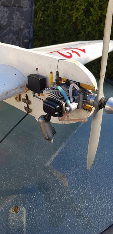

No i znowu mi się ochota nabrała do przepalenia Yamady :P. A jeszcze bardziej na wsadzenia jej w końcu do akrobata ale to może za parę lat :P.
