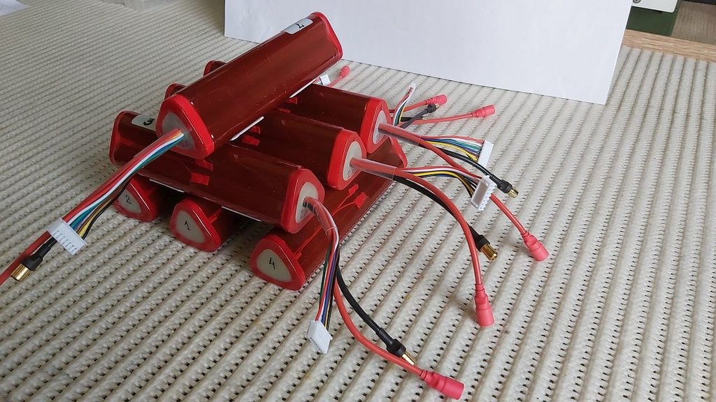

Ryszard_I Opublikowano 5 Maja 2020 Opublikowano 5 Maja 2020 LiFe do napędu to i owszem ale do awioniki trochę strach ze względu na wredną charakterystykę rozładowania. Co prawda latałem benzyną 50ccm na LiFe 2x2s/ 2300mAh ale w tym przypadku był ogromny zapas pojemności no i oczywiście niepotrzebna nadwaga. Natomiast jeżeli chodzi o LiIon Sony VCT5 to potwierdzam bardzo dobre parametry tych ogniw. Niedawno robiłem pakiety napędowe do koptera na ogniwach Sony VCT5a o pojemności 2,6Ah. Zrobiłem siedem pakietów 6s i wszystkie ogniwa miały rezystancję wewnętrzną od 14 do 15miliomów.
