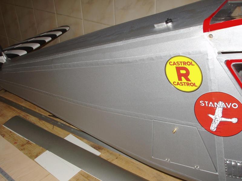

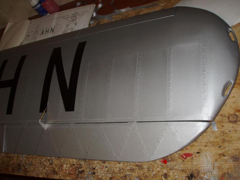

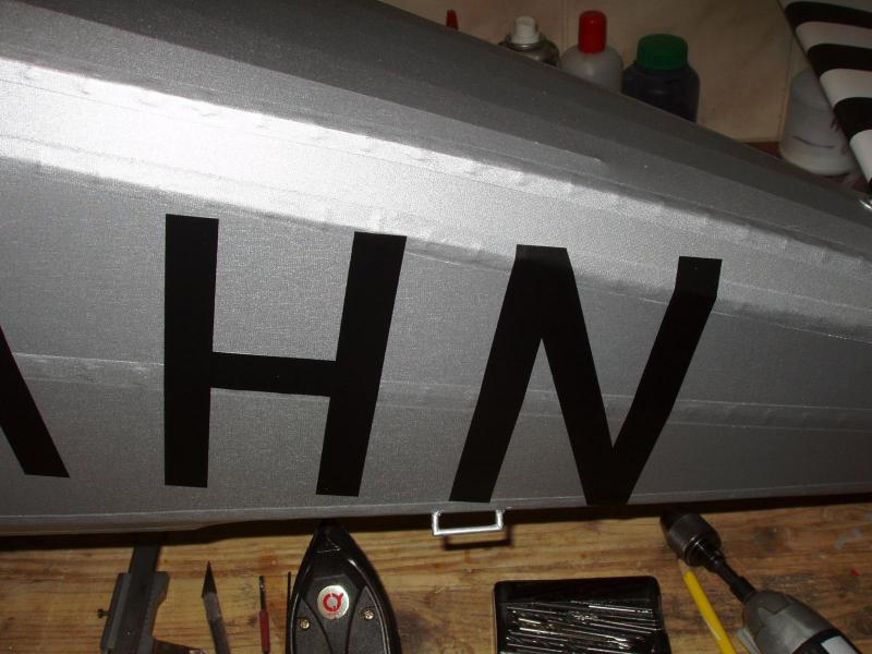

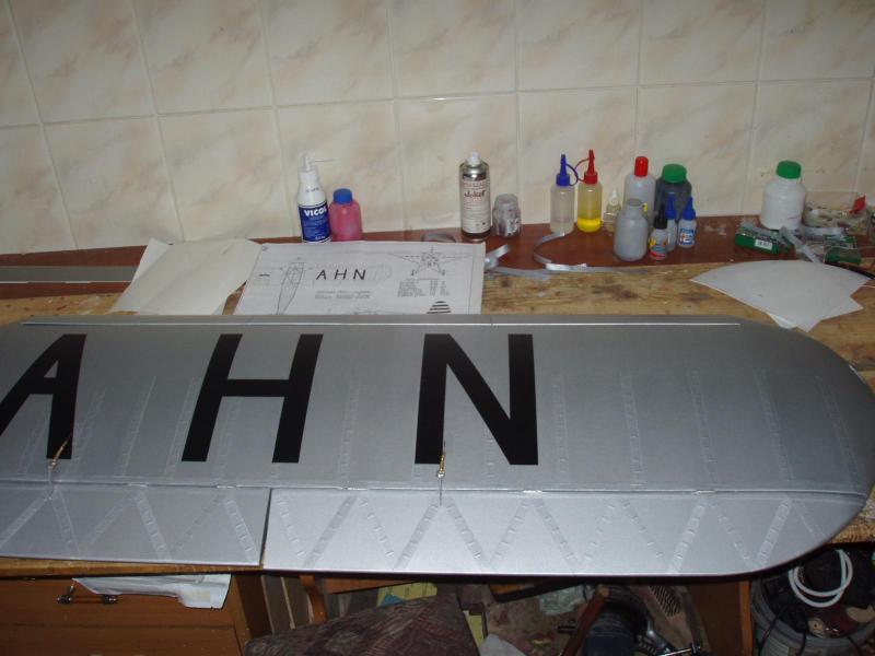

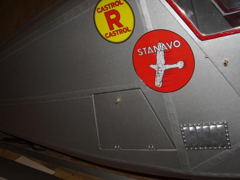

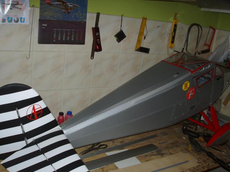

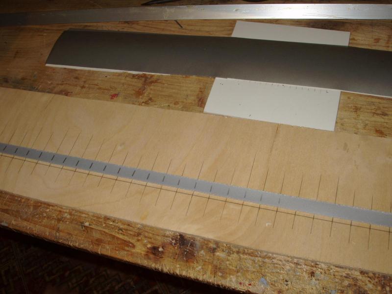

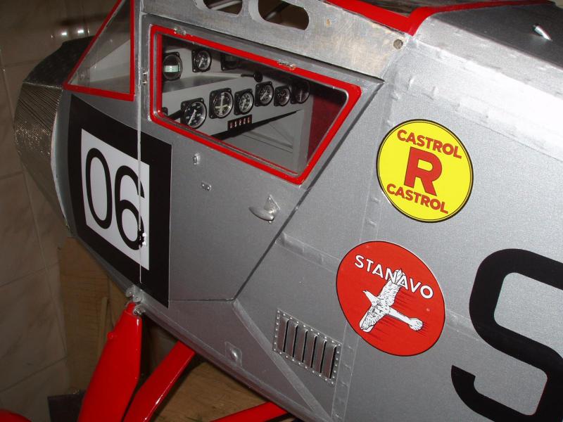

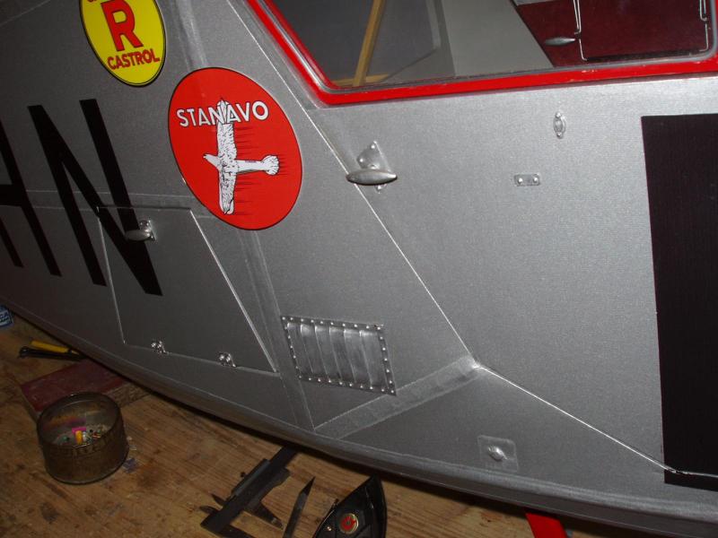

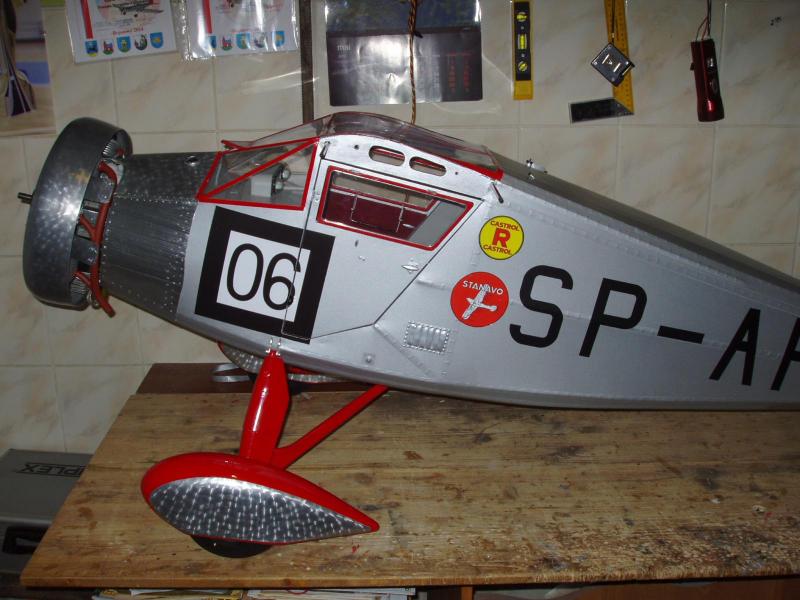

Dziś była brzydka pogoda , lało i wiało , więc wziąłem się za dalszą budowę modelu , zrobiłem kratki wentylacyjne , dysze wenturi i zabrałem się za ''darcie pasków'' z folii Oracower .
Nie myślałem że tak ładnie mi to pójdzie ,kiedyś próbowałem i paski wychodziły mi bardzo poszczepione , na darłem trochę tych pasków , zrobiłem z folii samoprzylepnej imitacje szwów i wziąłem się za klejenie .
Teraz kilka zdjęć z dzisiejszej pracy,

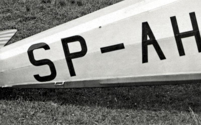

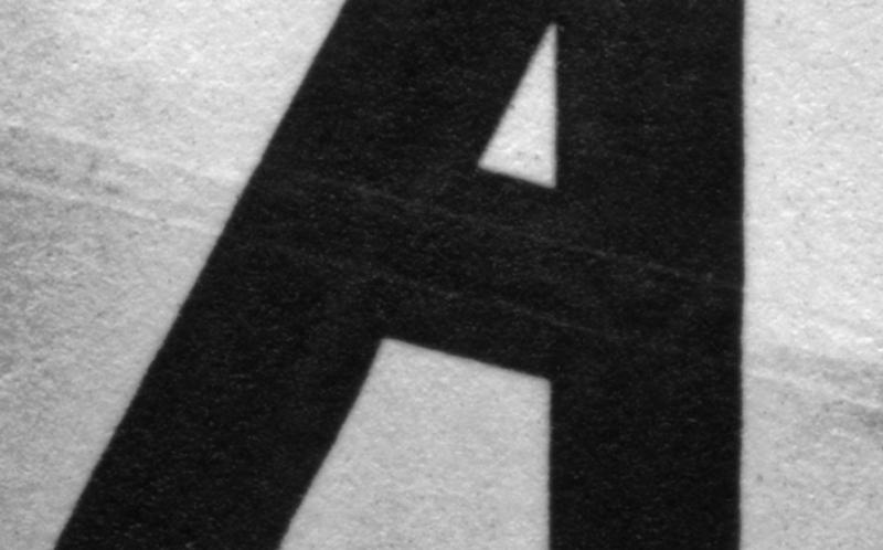

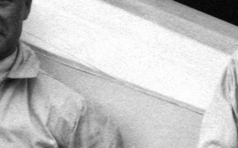

Henryk,
Twoje “darcie pasów” dało doskonałe rezultaty. Wygląda to bardzo autentycznie. Żeby zakończyć sprawe tych pasów załączam Ci powiększenia odpowiednich fragmentów wspominanego zdjęcia. Będziesz miał jednocześnie “kwit” na odparcie ewentualnych zarzutów różnej maści ekspertów. Ciekawa jest historia tego jak wpadłem na te darte pasy, bowiem wcale ich nie szukałem. Zdjęcie, o którym mowa jest dosyć popularnie znane. Publikowała je m.in. przedwojenna Skrzydlata i Lot Polski. Zrobiono z niego nawet pocztówkę. Obecnie dostępne jest także w zbiorach NAC (lecz nie wiem jakiej jest jakości). Mój egzemplarz to oryginalna przedwojenna odbitka dużego formatu, bardzo ostra. Z tyłu pieczątka “Fotografował Jan Ryś - All Rights Reserved”. Zabierając się po skanowaniu do obróbki w Photoshopie “przyzoomowałem”, a tu się okazuje, że pod literami kadłubowej rejestracji widać pozostałości linijki jaką sobie chłopaki wyrysowali, żeby im litery równo siedziały! Pojeździłem po pozostałych fragmentach fotki licząc, że może znajdę jeszcze jakieś niespodzianki… no i natknąłem się na te paski :)
Pozdrawiam,
Roman
 Romanie
No i 06 poprawione , więcej jajkowate tak jak na zdjęciach .
 Teraz nie wiem czy na wszystkich listwach były paski , bo na zdjęciach tego nie widać , może masz jakieś zdjęcia na których są widoczne te paski , a może płótno było tylko klejone do listew , nie przyszywane i oklejane paskami .

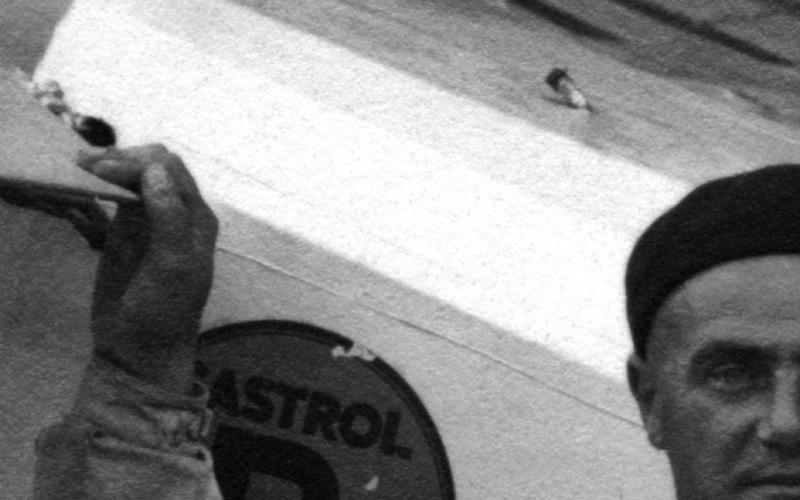

Cześć Henryk,
No i teraz jest tak, jak było na oryginalnej maszynie. Spotkałem się nie raz z błędnym odczytywaniem tego numeru jako 06 (Zero Sześć), podczas gdy naprawdę było to O6 (litera "O" Sześć). To mogło być przyczyną braku "jajkowatości" na niektórych malunkach.
Sprawdzilem swoje zasoby zdjęciowe lecz niczego definitywnego nie znalazlem, niestety. Załączam Ci powiększony fragment jednego ze zdjęć Stockera. Jak się dobrze wpatrzeć to na pasku widać jakieś dość regularne "wzgórki". Może to sugerowac przykryte paskiem szwy.
Żadne inne z posiadanych przeze mnie zdjęć nie zostało zrobione w zbliżeniu pozwalającym na dokładną identyfikację pasków. Tak czy owak, myślę, że to co do tej pory osiągnąłeś to najlepszy i najwierniej odtworzony model Szóstki jaki dotąd zbudowano  :)
Pozdrawiam,
Roman

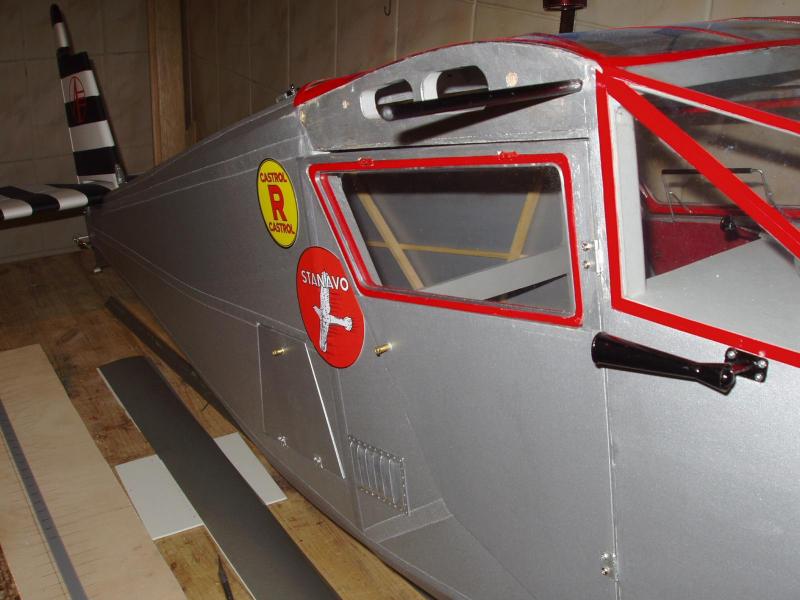

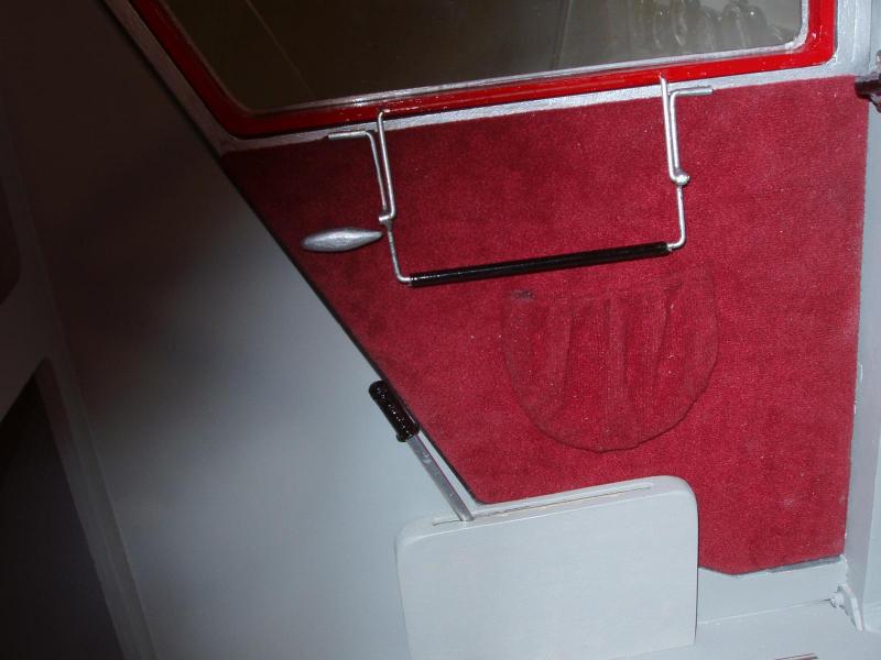

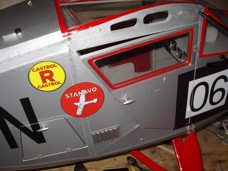

Dziś robiłem same drobiazgi , zajęło mi to dużo czasu a mało co widać , zrobiłem klamki  do drzwi i bagażnika , uchwyty do przenoszenia tyłu kadłuba , zamki do zamykania drzwi i kilka malutkich drobiazgów.

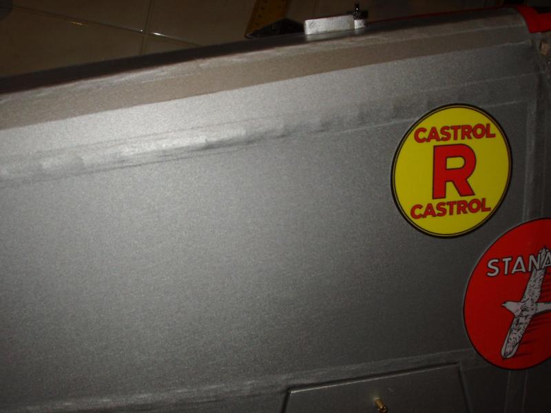

Robercie patrząc na model nie widać tej grubości naklejek , masz rację na zdjęciach jest to bardzo widoczne , muszę to czymś przybrudzić , wtedy zrobię zdjęcia i zobaczę jak to wyjdzie.

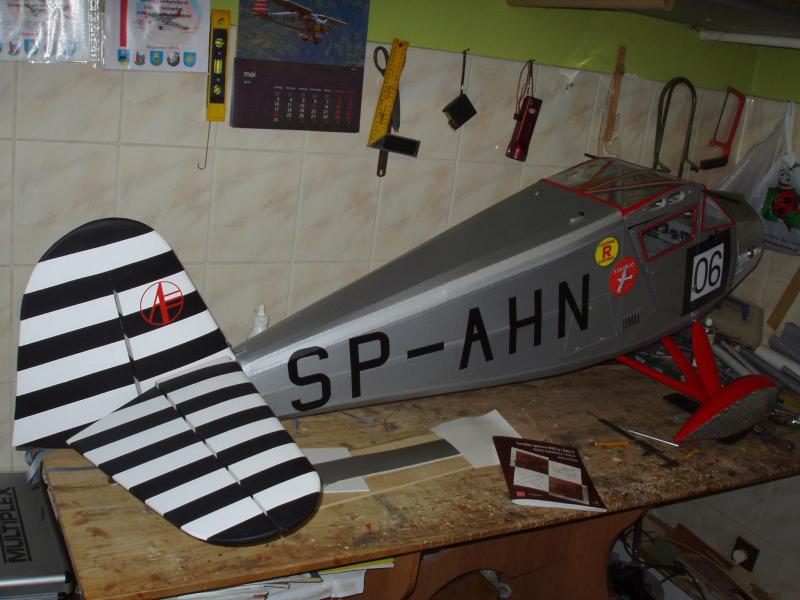

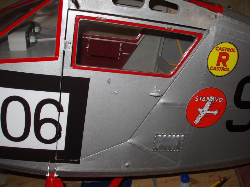

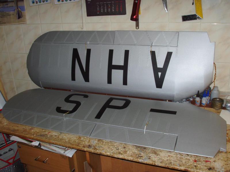

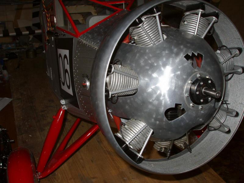

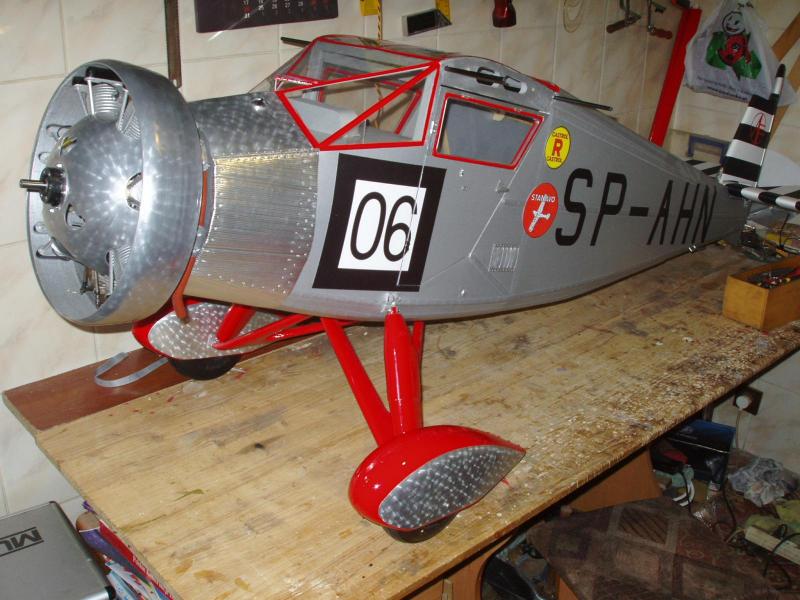

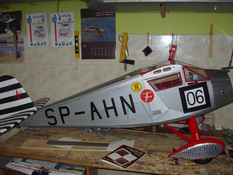

W maju nie było pięknej pogody do latania  , no i więcej czasu spędzałem  w domu przy budowie modelu ,  budowa pomalutku zbliża się ku końcowi ,pozostało mi jeszcze do zrobienia , kilkanaście drobnych elementów.
Najwięcej czasu zajęło mi robienie imitacji szwów , jest to dla mnie najnudniejsza praca jaka jest przy budowie całego modelu .

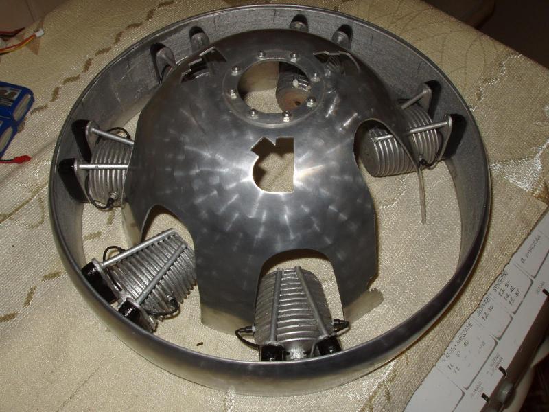

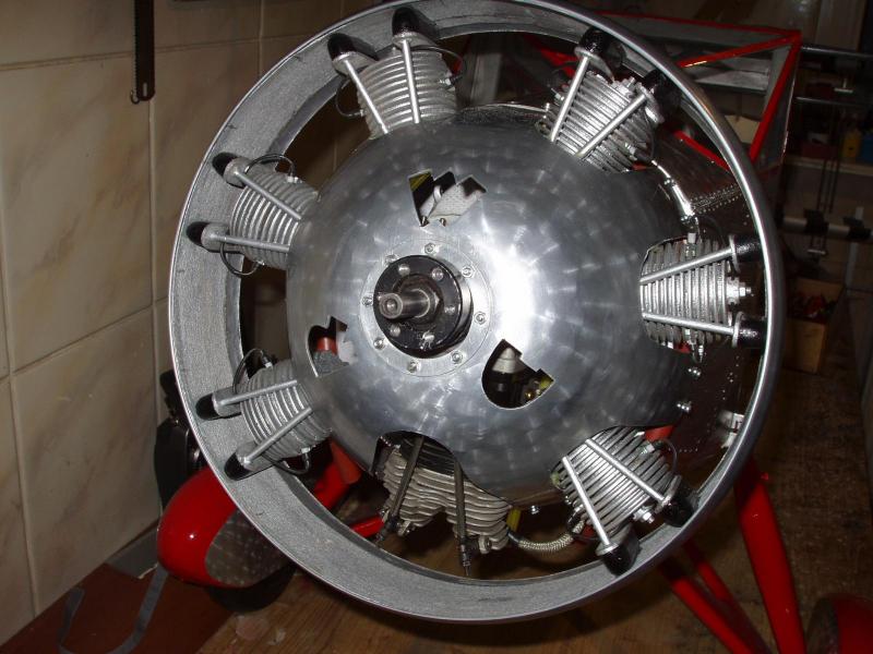

Zrobiłem też imitację silnika , jeszcze pozostała mi regulacja zaworów , jest to silnik siedem cylindrów , więc mogę mieć problem z regulacją i odpaleniem.
Teraz kilka fotek jak to wszystko się prezentuje.
