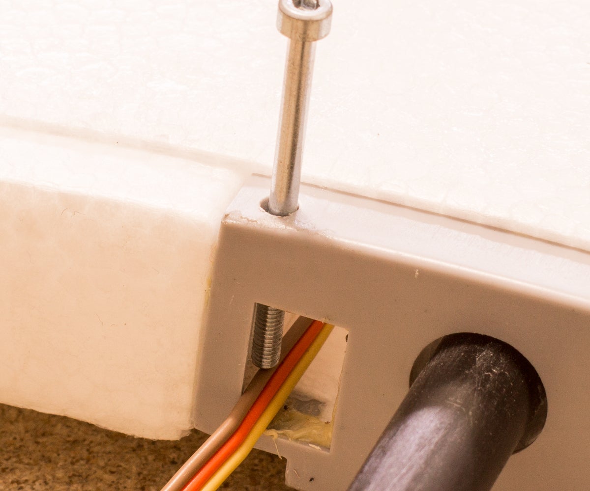

karambolis8 Opublikowano 20 Sierpnia 2019 Autor Opublikowano 20 Sierpnia 2019 Hej. Drobne postępy. W kadłub/centropłat wkleiłem na epoxy konstrukcję z laminatu oraz rurę węglową. Skrzydła mocowane są na śruby. Żeby ustrzec się przed uszkodzeniem kabli serw wkleiłem kawałki rurki alu jako prowadzenie śruby. I na koniec zamaskowałem wklejone sosnowe mocowania serw w usterzeniu ogonowym
