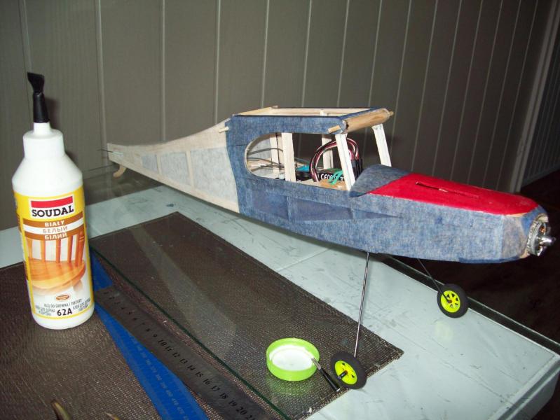

mayster8405 Opublikowano 29 Października 2019 Udostępnij Opublikowano 29 Października 2019 Do pokrywania japonką z powodzeniem można użyć Soudal 62A lub 64A rozcieńczony wodą do konsystencji śmietanki. Powierzchnie drewniane zanim położę japonkę przeciągam zwykłym ale miękkim szkolnym pędzelkiem i kładę japonkę.Resztę robi palec i jak trzeba jeszcze klej.Zazwyczaj po wyschnięciu już na wstępie japonka jest praktycznie naprężona. Do usunięcia naddatków i nierówności stosuje papier ścierny 240-300 naklejony na patyczek od lizaków który jest poręczny. Wszystko robię za jednym razem i nie miałem problemu aby mi coś odeszło lub się odkleiło,papier trzyma się pewnie na konstrukcji.Nie byłbym skłonny użyć kleju AK 20./ jakby ponownie pokrywać, to jak usunąć stare pokrycie?/ Każdy ma swoje metody Odnośnik do komentarza Udostępnij na innych stronach Więcej opcji udostępniania...

mayster8405 Opublikowano 30 Października 2019 Udostępnij Opublikowano 30 Października 2019 Właśnie tak robię ? i także nim kleję balsę. Używam także Soudal 64A który schnie szybciej / przeznacziny jest do drewna miękkiego, także tektury i papieru /,oczywiście nie obejdzie się także bez CA. Dawniej do pokrycia japonki używało się AK 20 i kleju Certus który był na wodzie i dopiero nakładało nitrocellon.Podobnie zrobilem jak na zdjęciu, nic nie odchodzi i dobrze trzyma a klej robi się przeżroczysty. jak pisałem, każdy ma swoje metody?. Odnośnik do komentarza Udostępnij na innych stronach Więcej opcji udostępniania...
