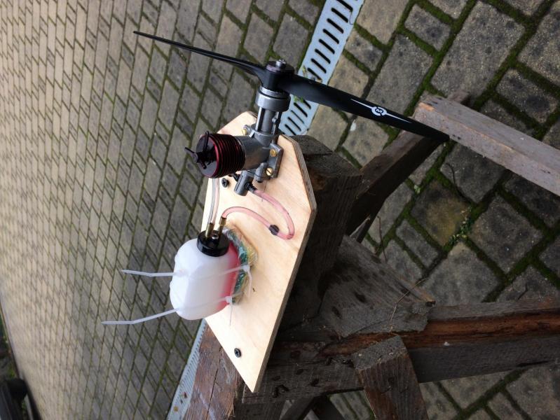

samolocik Opublikowano 24 Listopada 2019 Autor Opublikowano 24 Listopada 2019 Dziękuję Adam za ofertę linek; będę się zastanawiał nad nimi zimą. Mała aktualizacja postępów. Paliwo wymieszane z nafty świetlnej, eteru i czerwonego oleju do 2 suwów w proporcjach, które widnieją w instrukcji silnika. Próbowałem go dzisiaj odpalić przez chyba godzinę i raczej z miernym skutkiem. Dla spokoju sumienia zwalam to na mglistą pogodę i temperaturę ok. 4 stopni, którą mieliśmy w Krakowie. Kilkanaście razy zaskoczył na sekundę a raz popracował ok. 10 sekund i na razie to wszystko, co udało mi się z niego wydobyć Często odkręcała się śrubka, więc dociąłem śrubę z łbem na klucz gwiazdkowy i teraz mogę ją lepiej dociągnąć. Przed następną próbą potraktuję ją dodatkowo klejem do gwintów.
d9Jacek Opublikowano 24 Listopada 2019 Opublikowano 24 Listopada 2019 Dziękuję Adam za ofertę linek; będę się zastanawiał nad nimi zimą. Mała aktualizacja postępów. Paliwo wymieszane z nafty świetlnej, eteru i czerwonego oleju do 2 suwów w proporcjach, które widnieją w instrukcji silnika. Próbowałem go dzisiaj odpalić przez chyba godzinę i raczej z miernym skutkiem. Dla spokoju sumienia zwalam to na mglistą pogodę i temperaturę ok. 4 stopni, którą mieliśmy w Krakowie. Kilkanaście razy zaskoczył na sekundę a raz popracował ok. 10 sekund i na razie to wszystko, co udało mi się z niego wydobyć Często odkręcała się śrubka, więc dociąłem śrubę z łbem na klucz gwiazdkowy i teraz mogę ją lepiej dociągnąć. Przed następną próbą potraktuję ją dodatkowo klejem do gwintów. IMG_9729.JPG a zasysa Ci paliwo normalnie ?? poziom paliwa powyżej gaznika i bez tego syfonu z rurki zasilajacej...one od strzała paliły
samolocik Opublikowano 24 Listopada 2019 Autor Opublikowano 24 Listopada 2019 Poziom powyżej gaźnika. Pamiętam, że moja używana Jena, którą miałem przez chwilę w podstawówce paliła od strzała. Raczej zasysa, paliwa trochę ubyło i widać było, że się wlewa. Ale dla pewności dam znać po następnej próbie jak tylko będzie jaka taka pogoda, rurkę skrócę.
d9Jacek Opublikowano 24 Listopada 2019 Opublikowano 24 Listopada 2019 Poziom powyżej gaźnika. Pamiętam, że moja używana Jena, którą miałem przez chwilę w podstawówce paliła od strzała. Raczej zasysa, paliwa trochę ubyło i widać było, że się wlewa. Ale dla pewności dam znać po następnej próbie jak tylko będzie jaka taka pogoda, rurkę skrócę. a pod membranę nic nie podeszło? przy obracaniu smigłem słychać takie jak by mlaśnięcie ?

d9Jacek Opublikowano 24 Listopada 2019 Opublikowano 24 Listopada 2019 Skoro silnik "zaskakuje " na 10 sek. i gaśnie, to zakładam możliwość, że może ma system zasilania dyskiem ... ( Z denka sterczy malutki trzpień ze sprężynką) Zdjęcie nie zdradza szczegółów silnika ( hamownia jest OK, ale położył bym zbiornik paliwa na dłuższym boku ). Wobec braku innego śmigła - odkręć subtelnie denko i zmień napęd dysku umieszczając przedłużenie wykorbienia w inną 'dziurkę' dysku. Proszę użyć bardzo dobrych śrubokrętów i liczyć się z koniecznością zrobienia nowych uszczelek. Jeśli to sterowanie membraną- to operacja odkręcenia denka też cię nie minie. Membrana ma idealnie przylegać , a jeśli nie, to może wystarczy dać ją na odwrót- by przylegała szczelnie. Dodatek oleju rycynowego do dobra rada... Jeśli dałeś 25 % tego czerwonego oleju do pił , to śmiało daj jeszcze kilka procent rycynowego - jaki jest dostępny w aptekach . Powodzenia. Kolego Ryszardzie , post nr 5 wyjaśnia wszystko...proponuje przeczytać cały temat od początku
Rysiek Opublikowano 24 Listopada 2019 Opublikowano 24 Listopada 2019 Kolego Ryszardzie , post nr 5 wyjaśnia wszystko...proponuje przeczytać cały temat od początku Odnoszę wrażenie,że każde słowo jakie ma na celu uratowanie motorka - działa pro publico bono i nie wyjaśnia wszystkiego. Ten motorek nie wymaga użycia kleju do gwintów, ani innej destrukcji. Oto słowo moje...
d9Jacek Opublikowano 24 Listopada 2019 Opublikowano 24 Listopada 2019 Rysiek, dnia 24 List 2019 - 19:44, napisał: Skoro silnik "zaskakuje " na 10 sek. i gaśnie, to zakładam możliwość, że może ma system zasilania dyskiem ... ( Z denka sterczy malutki trzpień ze sprężynką) Zdjęcie nie zdradza szczegółów silnika ( hamownia jest OK, ale położył bym zbiornik paliwa na dłuższym boku ). Wobec braku innego śmigła - odkręć subtelnie denko i zmień napęd dysku zdjecie rozebranego silnika zamieszczone w poscie #5 wyjasnia wszystko..... W TYM SILNIKU JEST MEMBRANA
