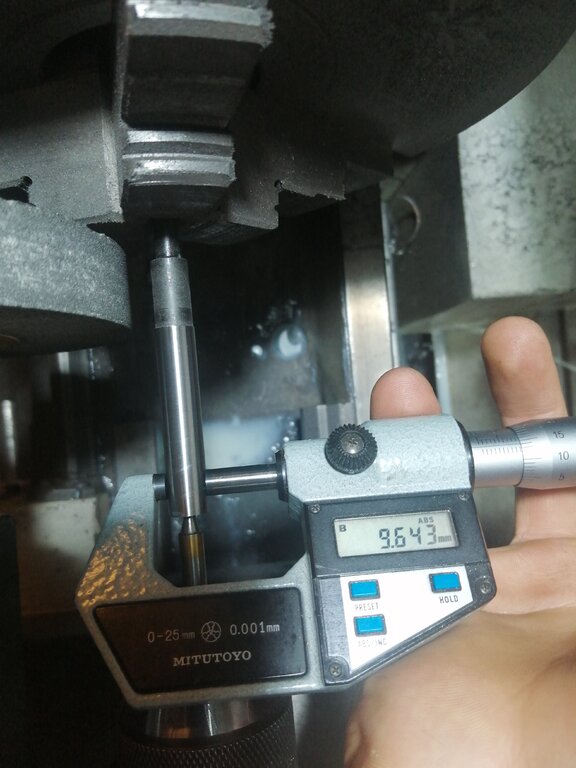

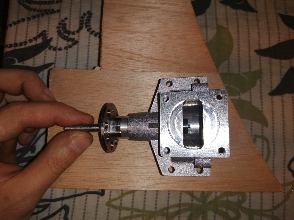

dawno nic nie pisałem i niektórzy z kolegów domagali się abym ujawnił co tam wyczyniam na warsztacie
więc ciąg dalszy walki z elementami stalowymi czyli przeciwwagi wałów oraz same wały i również teraz nie obywa sie bez kłopotów

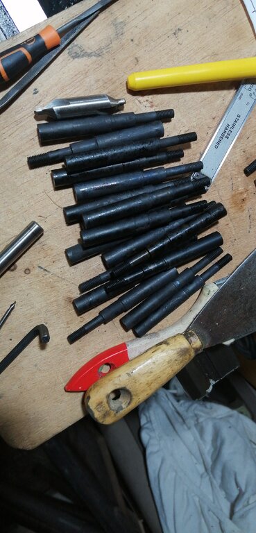

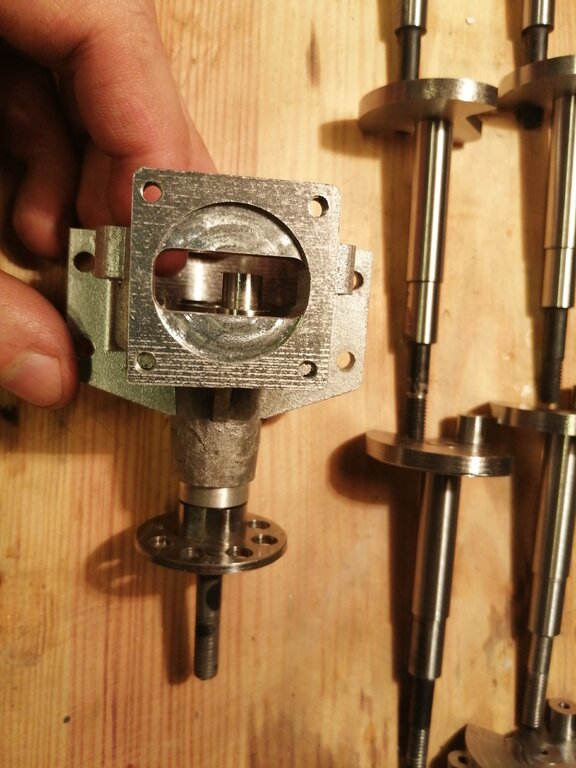

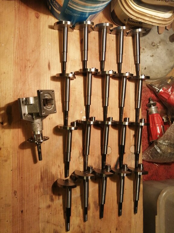

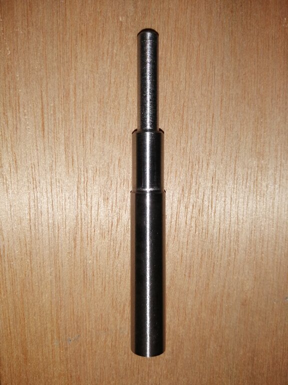

od początku zacznę cylinder i wał wstępnie miały być azotowane jednak po długich rozmowach z szefem hartowni w zielonej górze okazało się że co bym nie robił czy hartował czy azotował to i tak się to mocno pognie z racij cienkich ścianek a że 42 wały już wykonałem ze stali 38hmj czyli tej do azotowania to szukałem przez długi czas co tu zrobić żeby uzyskać jakąś kolwiek twardość a zarazem nie pokrzywić wałów więc z pomocą przyszedł piec odlewniczy i rozmowy z szefem hartowni i udało mi się zahartować wały u mnie w warsztacie do twardości 50hrc co jak dla tego silnika wystarczy w zupełności a dla czego? a no dla tego że w książce nigdzie nie ma wzmianki o hartowaniu wału oraz cylindra jedynie napisane jest aby wykonać go z dobrej stali co w dzisiejszych czasach jest bardzo kłopotliwe bo dobrych stali jest multum tylko w stanie zmiękczonym więc obróbki termicznej pominąć się nie da

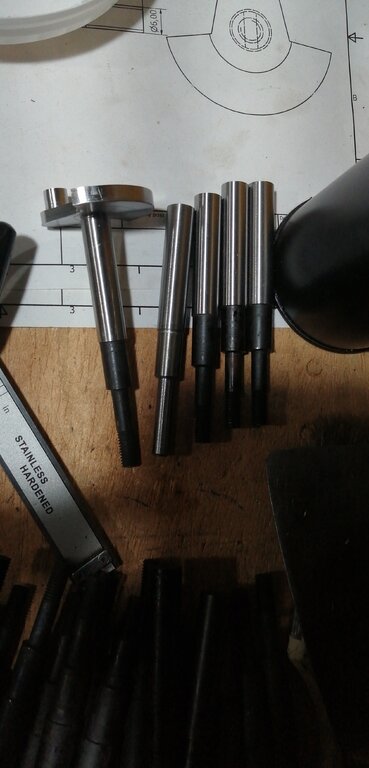

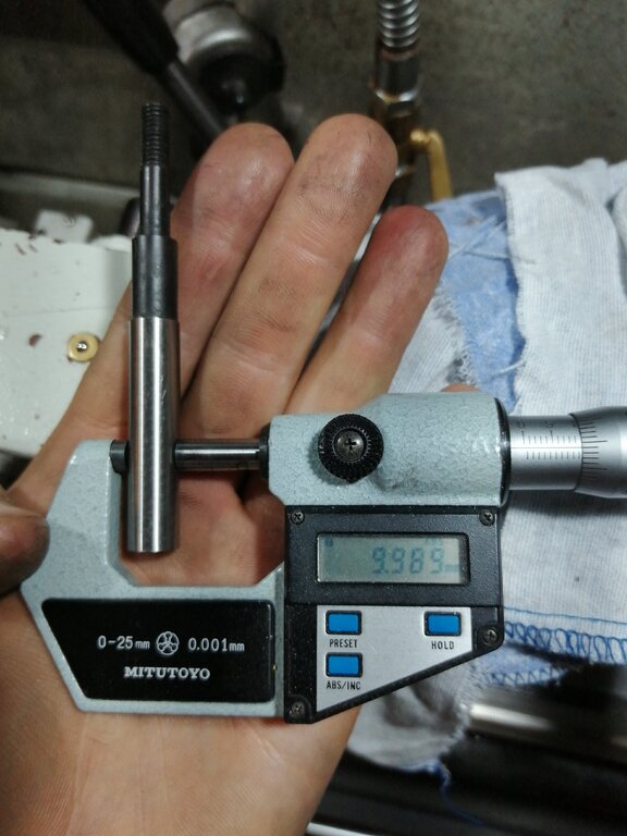

więc wały już są pohartowane i znów kolejny problem tym razem ze szlifowaniem jak maszyna nie ciągnie stożka to znów w jakiś sposób trzeba wyprostować to co temperatura pokrzywiła ostatecznie seria walów do pojemności 15ccm jest gotowa musze je jeszcze poskładać do kupy i wyszkiełkować czarne naloty z oleju

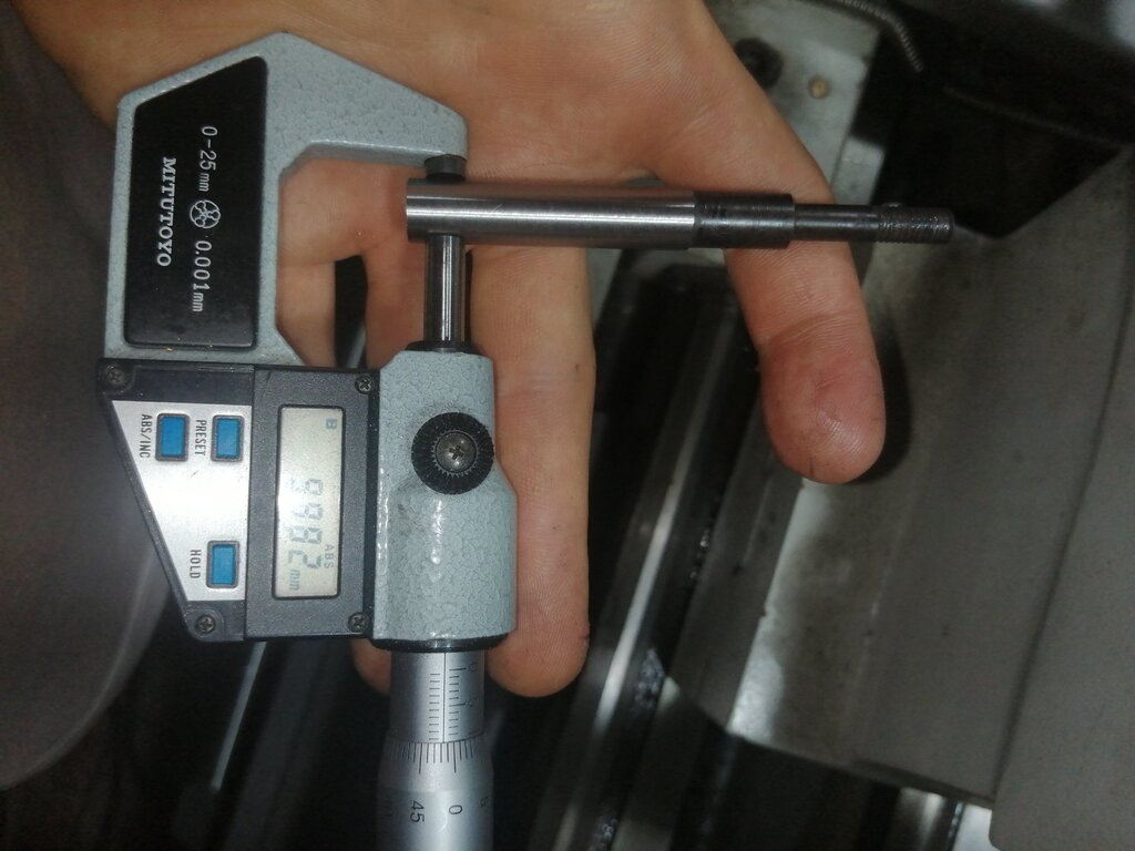

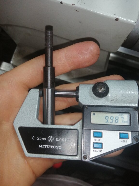

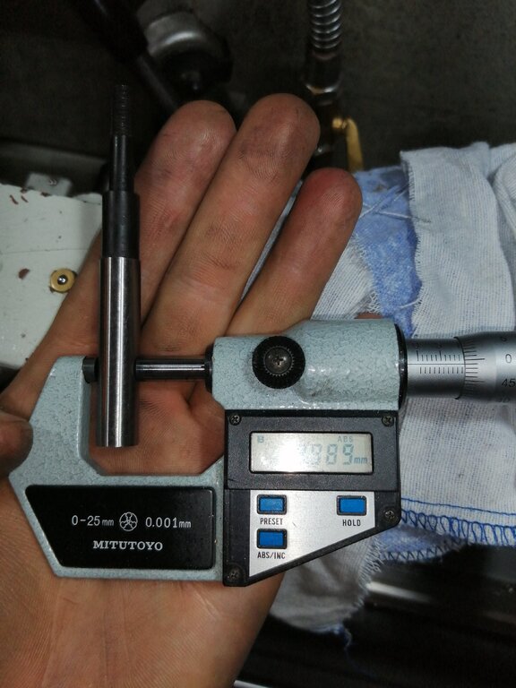

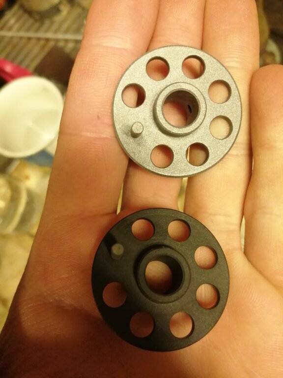

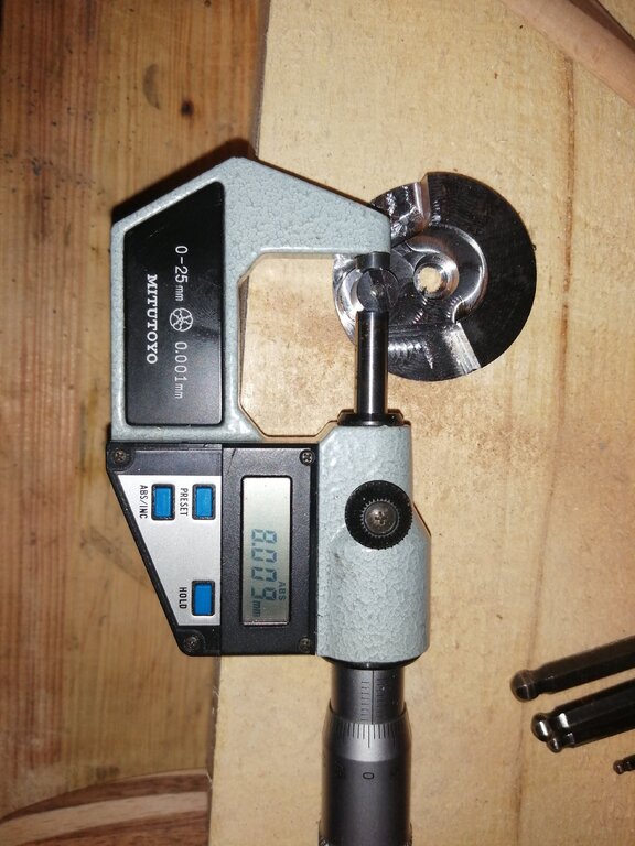

kolejną ciekawostką są przeciwwagi aby uniknąć hartowania poszedłem w stal 40hm+qt czyli juz mam twardość w okolicach od 32 do 40hrc co nie jest proste przy obróbce na frezarce z racji twardości szybko tępią się frezy nawet te z toolsa ale w efekcie końcowym jest super czop korbowodu ma tylko 0,009mm naddatku co da radę dopolerować odpowiednim docierakiem i pastą diamentową
w jakiś mądry sposób trzeba było ustawić szlifierkę tak aby stożka nie szlifowała a jeśli już to jak najmniejszy

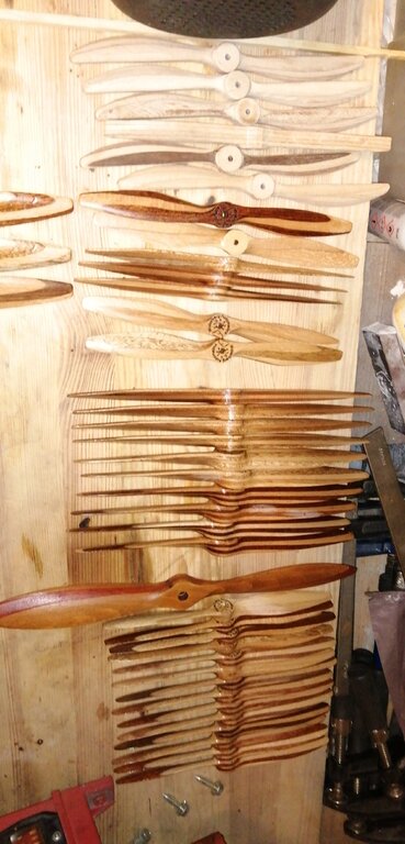

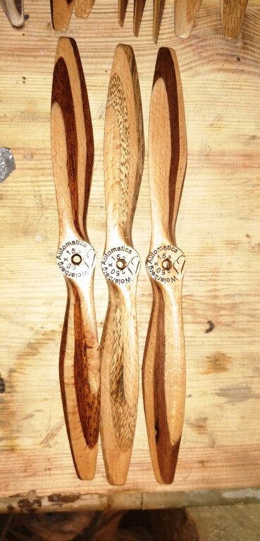

i na koniec tych zmagań mam coś ładnego czyli dokończone śmigła które obiecałem wstawić  mam na chwilę obecną średnicę 250mm oraz 210 w dwóczh rodzajach kształtu łopatki oraz z róznymi skokami

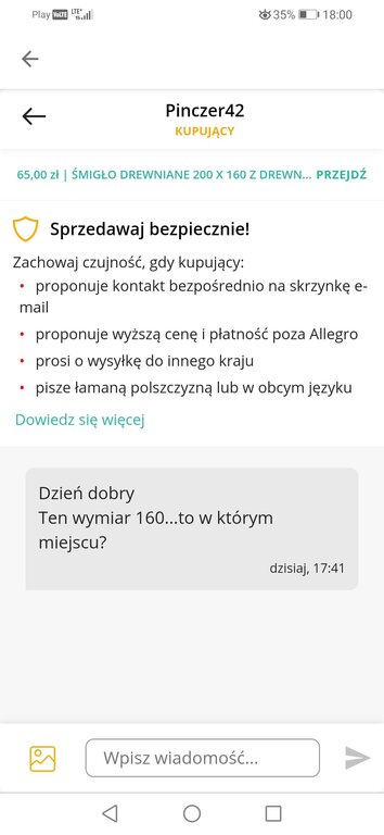

i mam jeszcze deser ne dalej jak w środę może czwartek dostałem zapytanie na allegro odnośnie śmigła o wymiarach 210 x 160 i kompletnie nie wiem co gosciowi odpisać mogę liczyć na waszą pomoc? zerknijcie na fotkę jak osobiście spadłem z krzesła czytając to co napisał kolega ze sklepu modelesklep ujął to jako kwintesencja dzisiejszego modelarstwa  jedynie mogę stwierdzić ręce cycki opadają

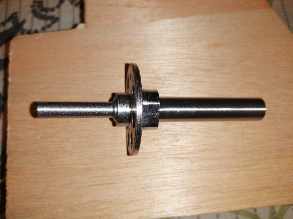

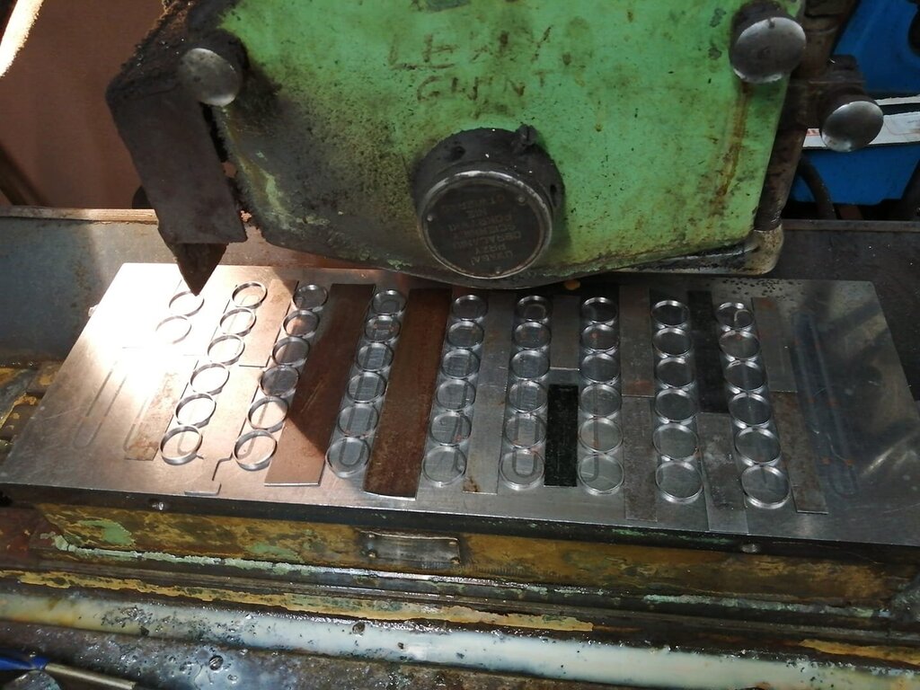

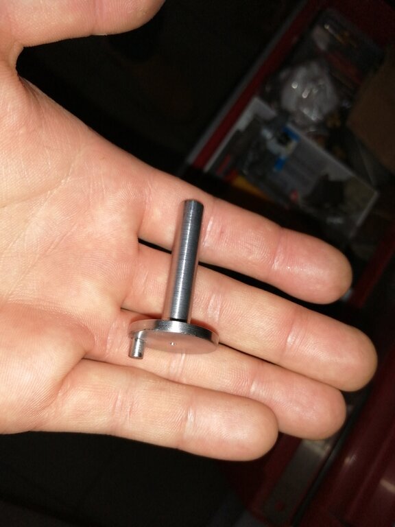

jak wiadomo dzieje się na warsztacie dużo i to równocześnie do południa szlifowanie pierscieni po południu walka z wałami i nie inaczej było dzisiaj po wytoczeniu wałów do najmniejszego z silników przyszedł czas na ich hartowanie a tego jeszcze nie pokazywałem więc prosze bardzo piec odlewniczy da się również wykorzystać jako piec hartowniczy ;)  w wypadku wałów spisał się idealnie podejrzewam że z cylindrami będzie gorzej bo się nie zmieszczą do środka

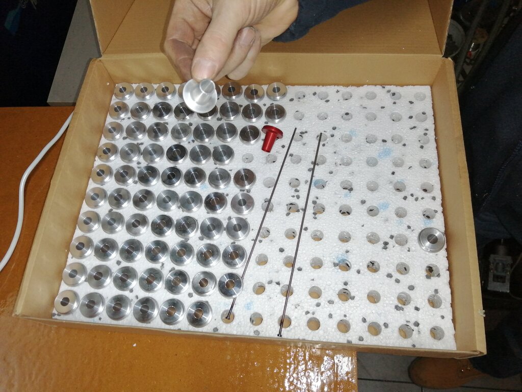

panowie czytacie o moich poczynaniach na warsztacie więc może to was zainteresować z pomocą kolegi Jacka odświeżyłem technologię z przed lat i są efekty a że znalazłem dobre źródło materiału to żal było by nie podziałać w temacie listewek i jest pierwsza seria listewek które zamówił Grzesiek

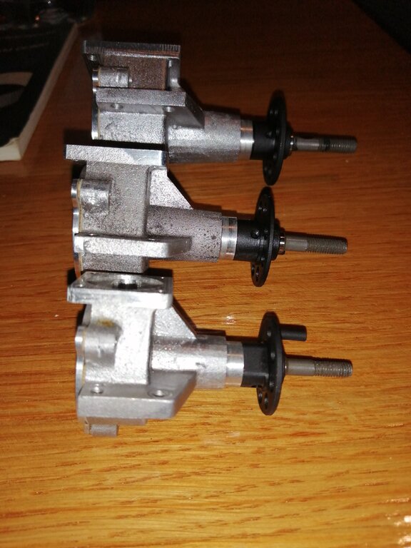

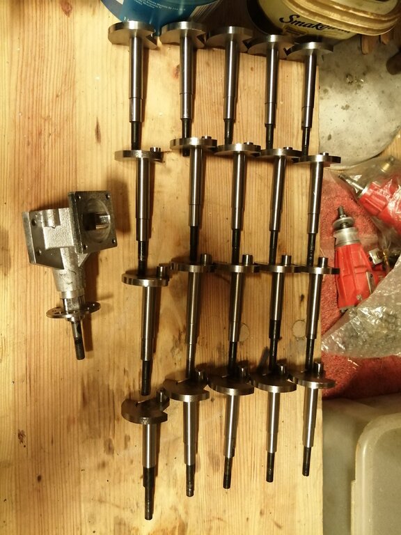

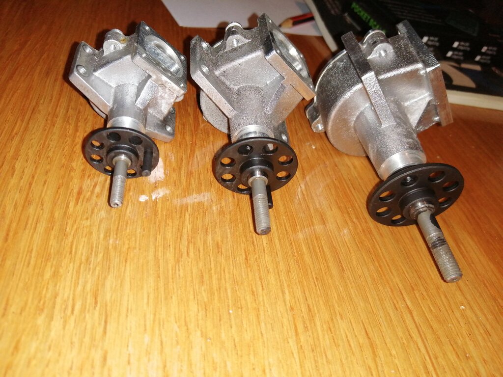

dziś udało mi się poskładać do kupy wały do silnika 15ccm

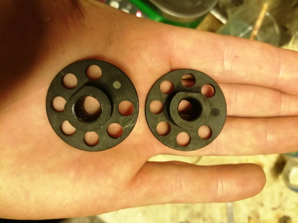

przeciwwagi są wprasowane na wcisk w planie mam jeszcze punktowe złapanie przeciwwagi do wału tigiem

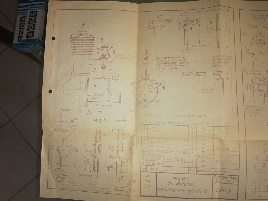

nie ma co ukrywać bo wszystko się już wydało że w weekend spotkałem się z kolegami z warszawy Mariuszem Jackiem oraz Błażejem i jak by nie było dzień był za krótki na to wszystko a czas jakimś dziwnym cudem przyspieszył tak bardzo że po spojrzeniu na zegarek zrobiła się godzina 17

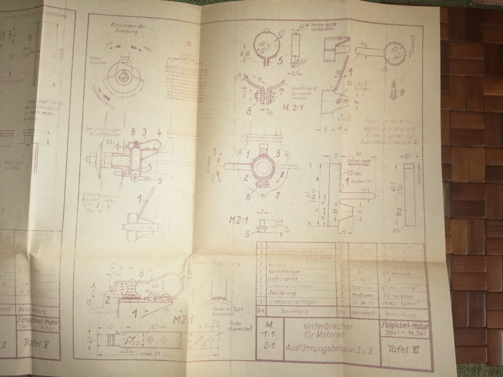

najważniejsze dla nim to że w końcu miałem w rękach oryginał książki Alfreda Felgiebla opisujący budowę silnika który wykonuję oraz światłokopie rysunków takie skarby są dla mnie jednymi z cenniejszych :)

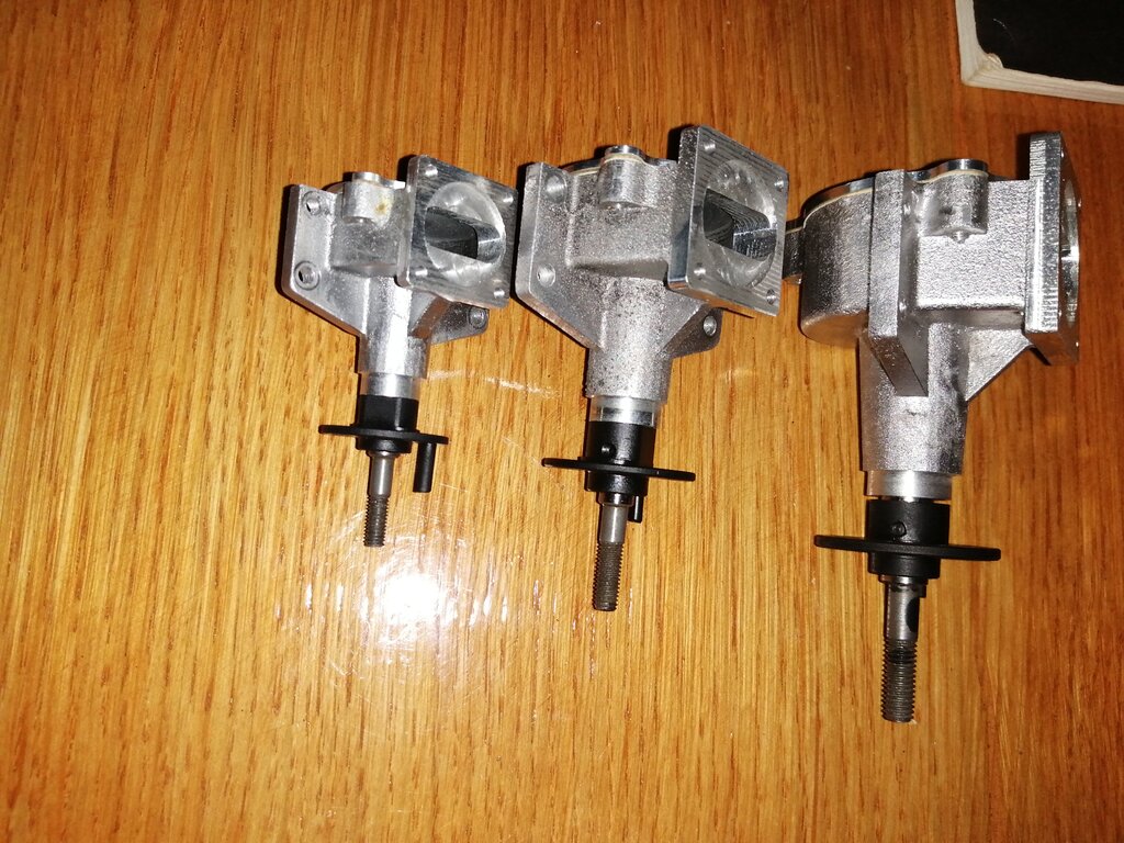

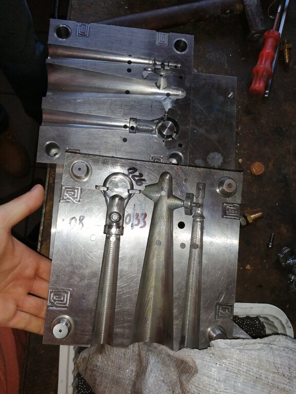

jak wiadomo odwiedziłem również Mariusza i widziałem na żywo postęp prac przy simie wtedy frezowały sie kanały w tulei cylindra oraz miałem w rękach słynną kokilę ?

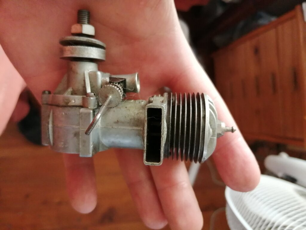

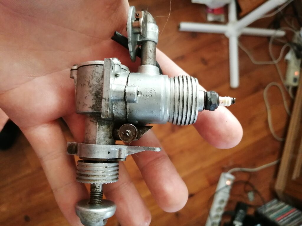

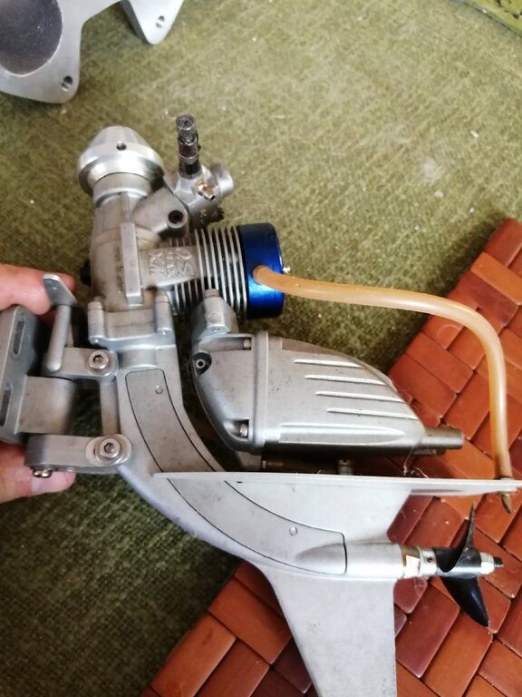

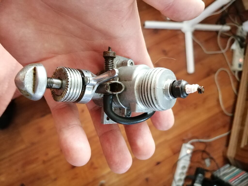

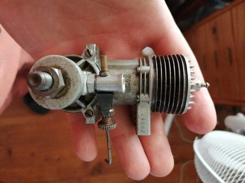

i na sam koniec parę ciekawych silników z kolekcji Jacka
jeden z nich amerykański jest bardzo ciekawą konstrukcja wykonaną w 100% z aluminium bez wewnętrznego chromowania gładzi cylindra
