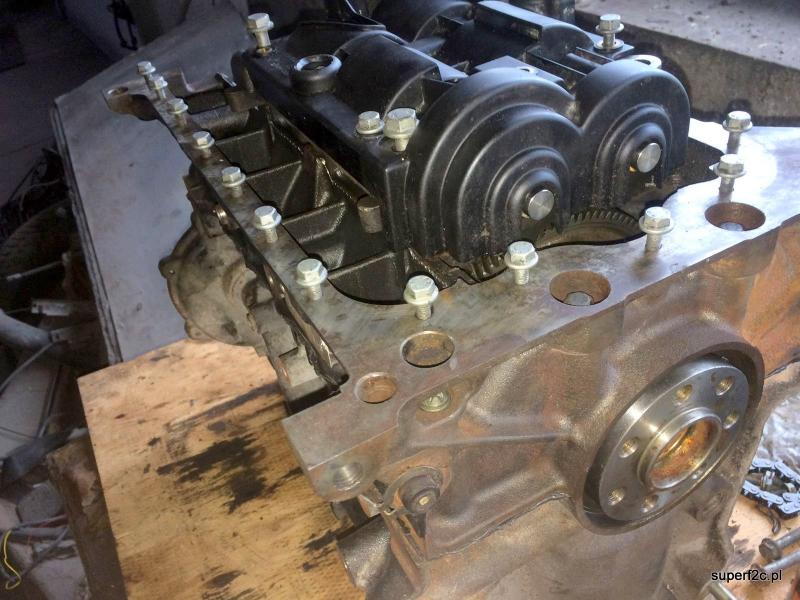

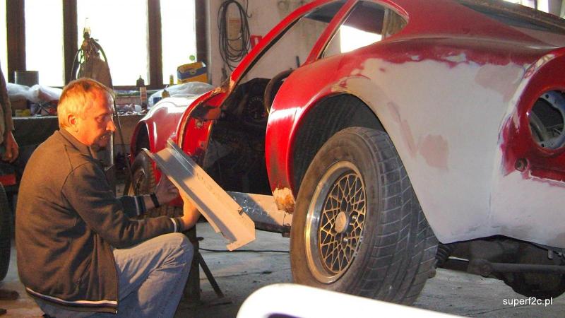

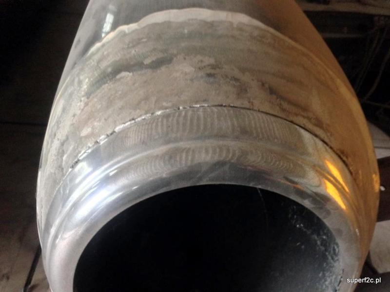

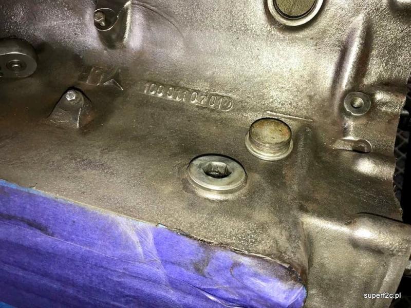

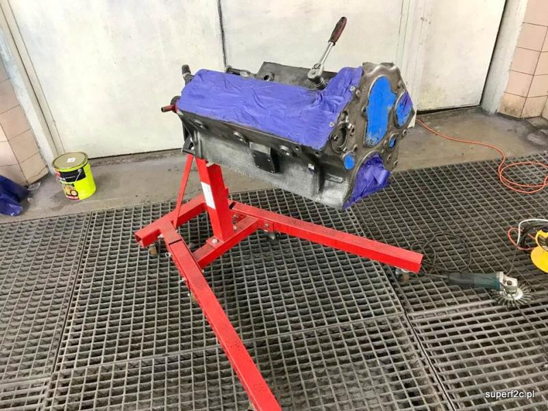

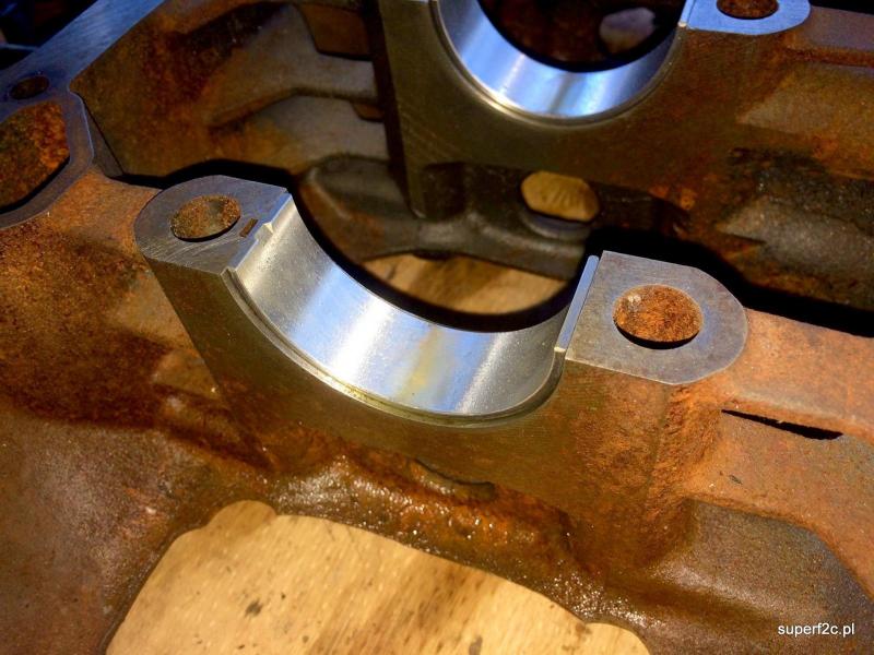

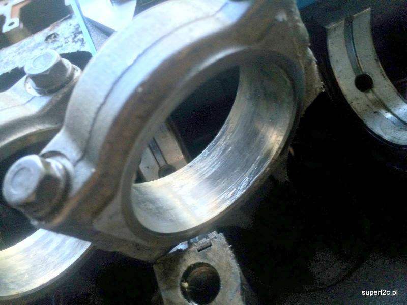

f2cmariusz Opublikowano 11 Listopada 2019 Opublikowano 11 Listopada 2019 nic prostszego niż założenie tutaj wątku. Czyli modelarstwo w skali 1:1. Niekoniecznie automobilowego. Ważne aby zachować na takim wątku aktywność i mieć coś do powiedzenia. A do powiedzenia to niestety także trzeba publikować dobrej jakości i rozdzielczości fotografie pokazujące to co omawiamy. Przykłady z dziedziny mojego modelarstwa w skali 1:1 po prawej PONTON z lat pięćdziesiątych lakiernik zapomniał że ma ograniczenia w szpachlowaniu bo jest chromowana ramka reflektora. Która musi pasować do karoserii. Czyli fotografia wykonana w trakcje korekcji kształtu karoserii. blok silnika mercedesa V8. Czyszczenie ręczne i na pewno bez piaskowania !!! praktycznie każdy korek nie do odkręcenia. Bo miękkie "glejowane" wkręcane po wyżarzaniu zmiękczającym. Czyli do dorobienia. Gwint nie problem a sześciokąt na elektrodrążarce. Bardzo wydajnie drąży się aluminium przy intensywnym płukaniu. Czyli podawaniu płynu przez elektrodę. efekt jak uwierzy się sprzedającemu że wszystkie płyny były wymienione. Po paru tysiącach obróciło panewkę w stopie korbowodu. widoczna korozja powstała po myciu Karcher'em bo na panewki długo czekałem. ten sam karter ponownie przed montażem umyty. Widać nałożoną pokrywę na wałki wyrównoważające. Przeszukam fotografie to i to pokaże w detalach bo to realne konkretne rozwiązania. Zresztą jest drugi silnik warty pokazania jak korbowód bokiem wyszedł. nie tylko laminuję czy szpachluję. Czasami trzeba coś wymienić, pokrępować (W tym oldtimerze obowiązuje prosty kształt. Kształty składają się z rozwijalnych powierzchni), dopasować i gotowe. To naprawdę drobny wycinek fotografii z mojego hobby. Wartego osobnego działu. Tylko że już mi wystarczy jak na razie SiM 2b... 4

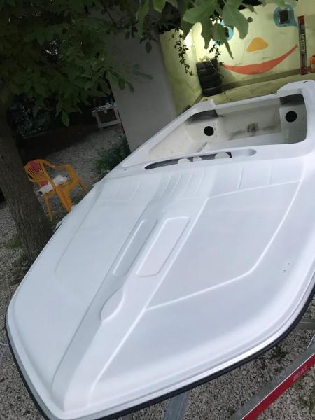

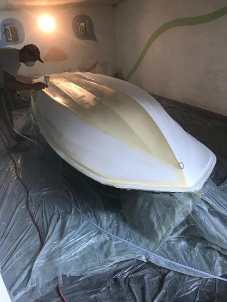

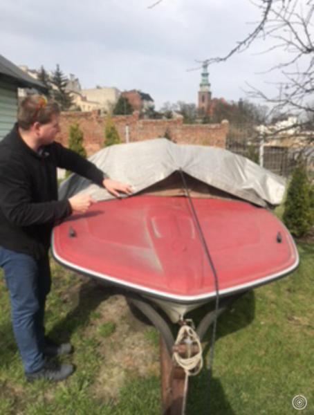

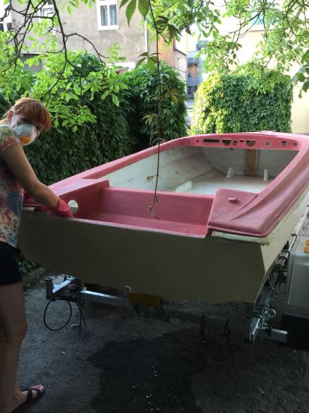

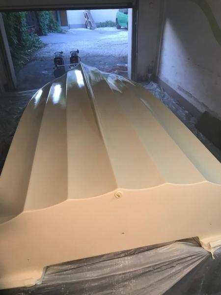

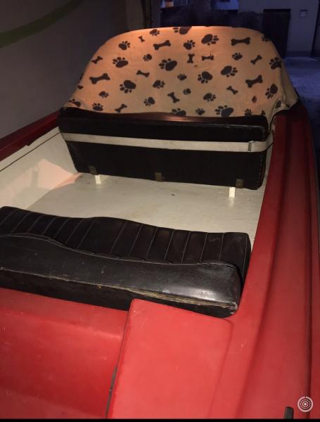

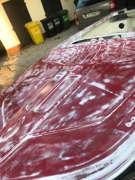

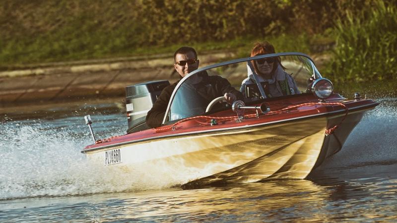

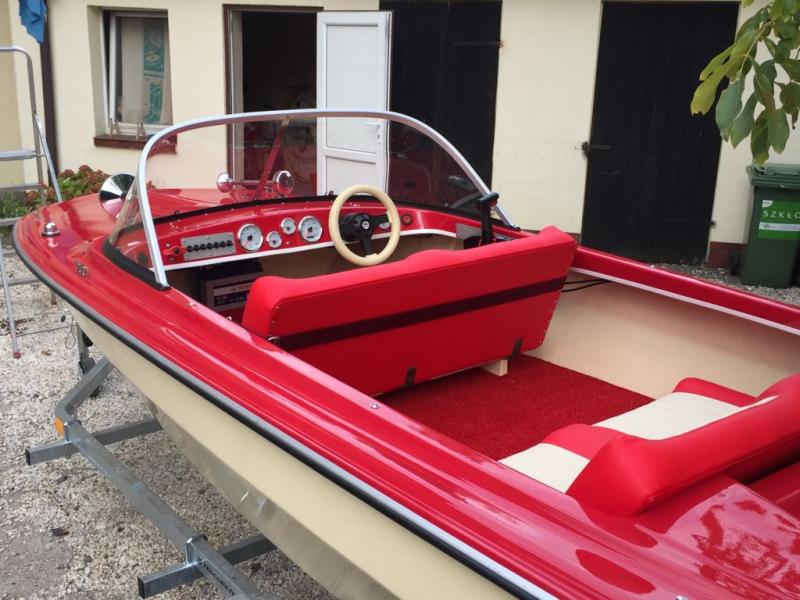

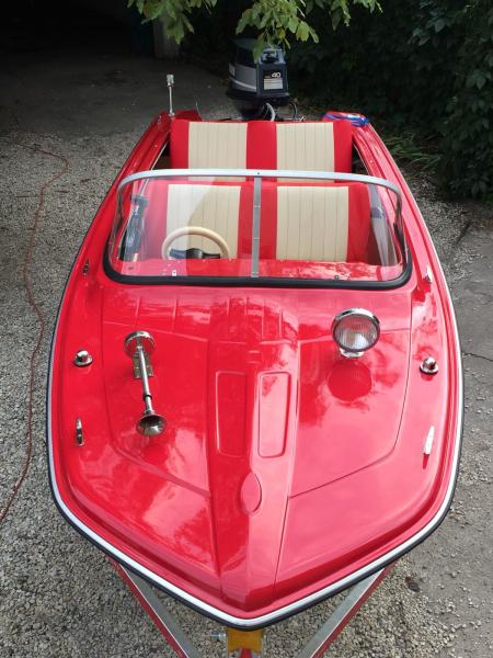

mike217 Opublikowano 12 Listopada 2019 Opublikowano 12 Listopada 2019 Jako , że od zawsze podobały mi się klasyczne motorówki to kupiłem sobie kiedyś wraczek do remontu. To popularny kadłub ze stoczni Hille Boote, jest to model Cameo 400. Moj egzemplarz pochodzi z roku 83 i jest już Polską odbitką ze stoczni Ostródzkie zakłady jachtowe. Kadłub kupiłem w stanie dobrym, nie napity, nie bity. Plan zakładał wykonanie pełnoprawnej łodzi motorowej. Pracy było sporo bo to stary laminat, oryginalny żelkot niestety był nie do uratowania stąd decyzja o malowaniu poliuretanami. W motorówce zostały zaplanowane zegary, oświetlenie, stacjonarny zbiornik paliwa , jedyne prace jakie zostały zlecone to tapicerskie oraz wygięcie nowej szyby. Całą resztę wykonałem razem z Patrycją. Motorówkę napędza 3 cylindrowa 2 taktowa Yamaha z roku 1983. Łódź osiąga prędkość w dwie osoby 60km/h. Prace nad łodzią trwały od kwietnia do końca listopada. 3
