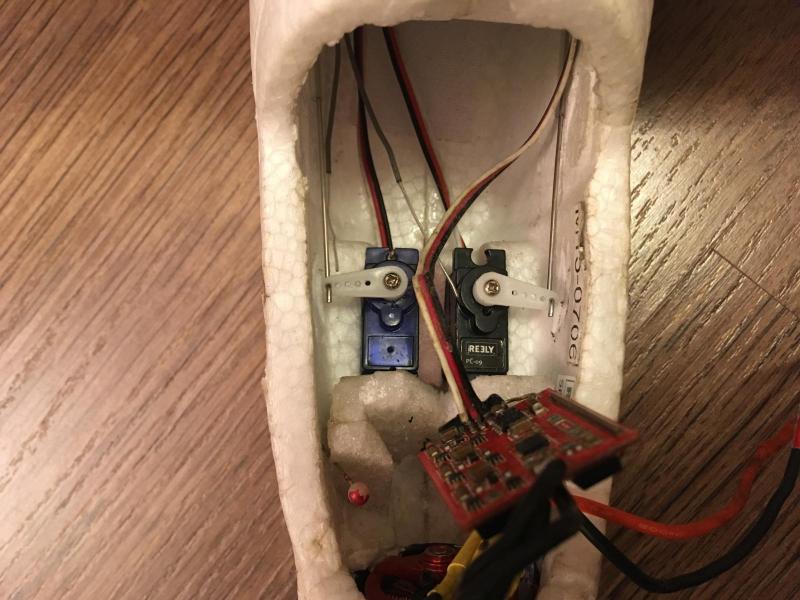

Na początek chciałbym powiedzieć, że w dziedzinie RC jestem totalnie zielony :). Po przeczytaniu wielu postów i opisów w internecie wiem, że pierwszy model powinien być czysto do nauki, dlatego od znajomego, którego ojciec zajmował się modelarstwem zakupiłem za niewielkie pieniądze poniższy model.

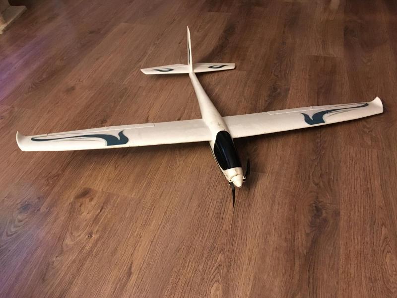

Rozpiętość skrzydeł to 1200 mm długość kadłuba 720 mm masa w stanie obecnym 425 g. Poniżej miniatury tego w co jest obecnie wyposażony
Z tego co wiem do pełni szczęścia brakuje mi nadajnika/odbiornika oraz zasilania. Drodzy koledzy i koleżanki z tego co widziałem do modeli podobnych do mojego jak RMS Vent proponują pakiet LiPo 3S / 1300-2100mAh z tym, że to jest do modeli o rozpiętości skrzydeł 1800 mm, doradźcie proszę jakie zasilanie dobrać do rozpiętości 1200 mm + ładowarka.
Aparatura: tu o ile się nie mylę potrzebuje min. 5 kanałową aparaturę, a chciał bym na nią wydać jakieś 300-400 zł czy możecie doradzić do w tych pieniądzach co można kupić i to chyba, żeby najlepiej była 6-cio kanałowa przyszłościowo . Wiem, że temat jest dla większości banalny ale jako żółtodziób nie posiadam odpowiedniej doświadczenia w tej materii i nie ukrywam, że liczę na Waszą pomoc.
Z góry dziękuję za pomoc :|)

Podejrzewam że odpowiedni akumulator dla Ciebie to pojemność 1300-1500 mAh.Przede wszystkim najpierw zmierz w kadłubie ile jest miejsca na pakiet i czy podane przezemnie pojemności zmieszczą się tam.Wejdz na stronę sklepu modelarskiego i przy akumulatorach są podane wymiary oraz waga-porównaj czy wejdą.To po pierwsze.

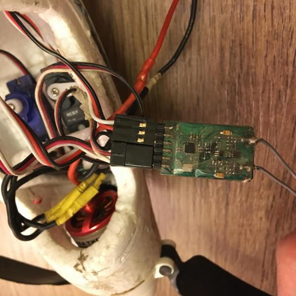

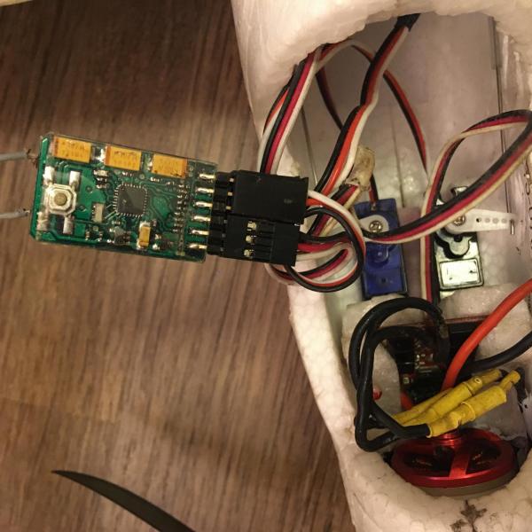

Po drugie-ta zielona płytka owinięta taśmą samoprzylepną to odbiornik-prawdopodobnie  "para"do nadajnika z zestawu-czyli model był do kupienia w wersji RTF -z nadajnikiem,odbiornikiem i resztą wyposażenia.

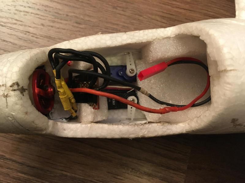

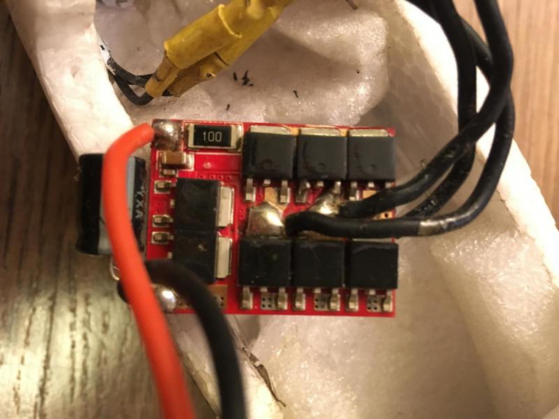

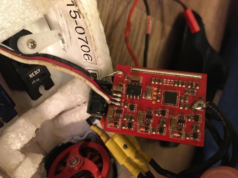

Po trzecie-ta czerwona płytka to regulator obrotów,zanim cokolwiek zaczniesz podłączać to kup koszulki termokurczliwe,moga być przezroczyste  i zaciągnij na całą płytkę,bo w takim stanie jak teraz gdzie wszystkie wnętrzności wystają gołe,aż się prosi o zwarcie,choćby z stalowym popychaczem serwa i będziesz miał snop iskier i wszystko spalone do imentu.

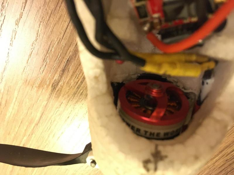

Dobrze by było żebyś odczytał jaki tam jest model silnika(z korpusu) wtedy bedzie można sprawdzić co to za gagatek,jakie prądy pobiera i jakie kręci śmigła.

Jeśli jesteś całkiem zielony a latać chcesz zacząć sam (bez doświadczonej osoby która Cię pokieruje/pomoże na początku) to proponowałbym zakup jakiegoś szybowca z elektronicznym wspomaganiem lotu (automatyczne poziomowanie/stabilizacja lotu)
Innym wyjściem jest ćwiczenie odruchów w symulatorze na komputerze (nie zawsze to się sprawdza, ale warto spróbować).
Bez tego ten model długo nie pożyje - pierwsze loty zazwyczaj kończą się po kilku sekundach mniejszymi lub większymi uszkodzeniami. Model który kupiłeś ma silnik z przodu więc (w przeciwieństwie do szybowców z napędem pchającym) jest bardzo narażony na uszkodzenie zespołu napędowego (prócz zwyczajowego uszkodzenia kadłuba i wyrwania skrzydeł z mocowania)
W mojej opinii samodzielne początki tylko z modelem wyposażonym w elektroniczne wspomaganie lotu (ze względu na powszechną dostępność i przystępność takich rozwiązań, najczęściej z możliwością stopniowania tego wspomagania przełącznikiem na aparaturze)
W dalszej kolejności zakup aparatury 7-kanałowej (jeśli chcesz latać motoszybowcami z pełną możliwością sterowania wszystkimi powierzchniami sterowymi)
Gotowym w miarę przystępnym cenowo produktem z elektronicznym wspomaganiem początkujących jest np. to:

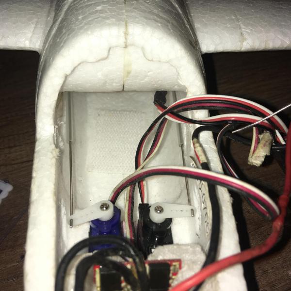

Piotr28 regulator jak widzisz jest włożony zaraz za silnikiem w styropian ale dla bezpieczeństwa owinę go w koszulkę, baterię sprawdzę w sklepach jaki ma wymiar bo w kadłubie jest miejsce na baterie (drugie zdjęcie od góry). Wieczorem podeśle oznaczenia z silnika.

Jeżeli ta zielona płytka to odbiornik - to gdzie masz nadajnik , czyli model nie kompletny kupiłęś
W tym przypadku przypadku musisz kupić proste radio z odbiornikiem na początek
Przed kupnem trzeba było sprawdzić model - czy działa silnik i regulator - po zdjęciach widać że model był dużo latany i naprawiany, na początek lepszy model z tylnym napędem - ochronisz silnik przed uszkodzeniem

Piotr28 silnik to EMAX POWER THE WORLD CF 2822 Prop 9"-10" 11.1 V więcej nie ma na nim napisane. Panie Wiesiu nabywając model wiedziałem, że nie ma nadajnika a odbiornik pewnie mi się nie przyda no chyba, że się mylę :). Co do nadajnika chyba zakupię FlySky FS i6 lub i6X - 10CH, który polecił Bogusław chyba, że macie lepsze pomysły :) za które będę wdzięczny. Zostaje tylko zasilanie a co do tego to w modelu są rzepy

Do regulatora przylutowane masz coś dziwnego (tz.złącze na małe prądy) raczej do wymiany (na XT60 właśnie)

Jeśli chodzi o silnik to prawdopodobnie jest to ten model:
https://abc-rc.pl/product-pol-584-Silnik-Emax-C2822-KV1200-170W-CF-2822-EMAX-CF2822.html
No to już coś wiemy :D
Tak mi sie wydawało że to ten motor-mam taki sam.
Ogólnie bardzo fajny silnik i nie jest prądożerny.Mój pobiera ok.15A jak dobrze pamiętam na śmigle 10x6 i generuje ciąg w okolicy 800g.Przy spokojnym lataniu na pakiecie 1800 mah (depronowy motoszybowiec) wystarczało mi prądu na 10-12 minut lotu,nie licząc oczywiście noszeń w termice itd.
Tak jak napisałem wcześniej i koledzy powyżej-pakiet z przedziału 1300-1500mAh będzie odpowiedni.
