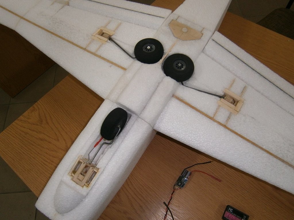

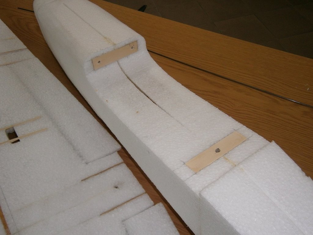

jędrek Opublikowano 23 Grudnia 2019 Autor Opublikowano 23 Grudnia 2019 Parę elementów do przodu, wręga silnikowa z mocowaniem maski silnika i wzmocnienia statecznika poziomego.

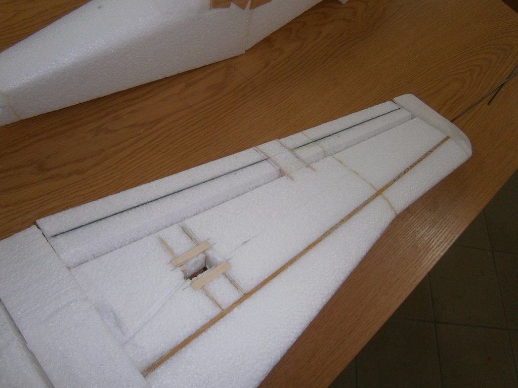

jędrek Opublikowano 2 Stycznia 2020 Autor Opublikowano 2 Stycznia 2020 Witam Po przerwie świątecznej można popracować dalej. Dźwigarki wzmacniające skrzydła.

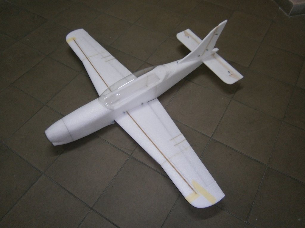

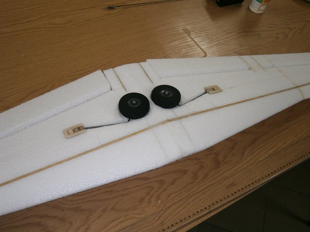

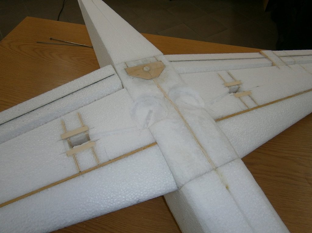

jędrek Opublikowano 7 Stycznia 2020 Autor Opublikowano 7 Stycznia 2020 Skrzydełko sklejone i przymiarka całości. i walka z podwoziem głównym

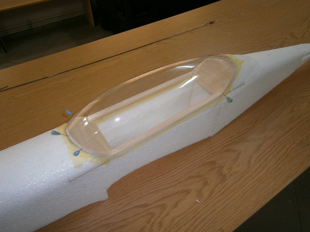

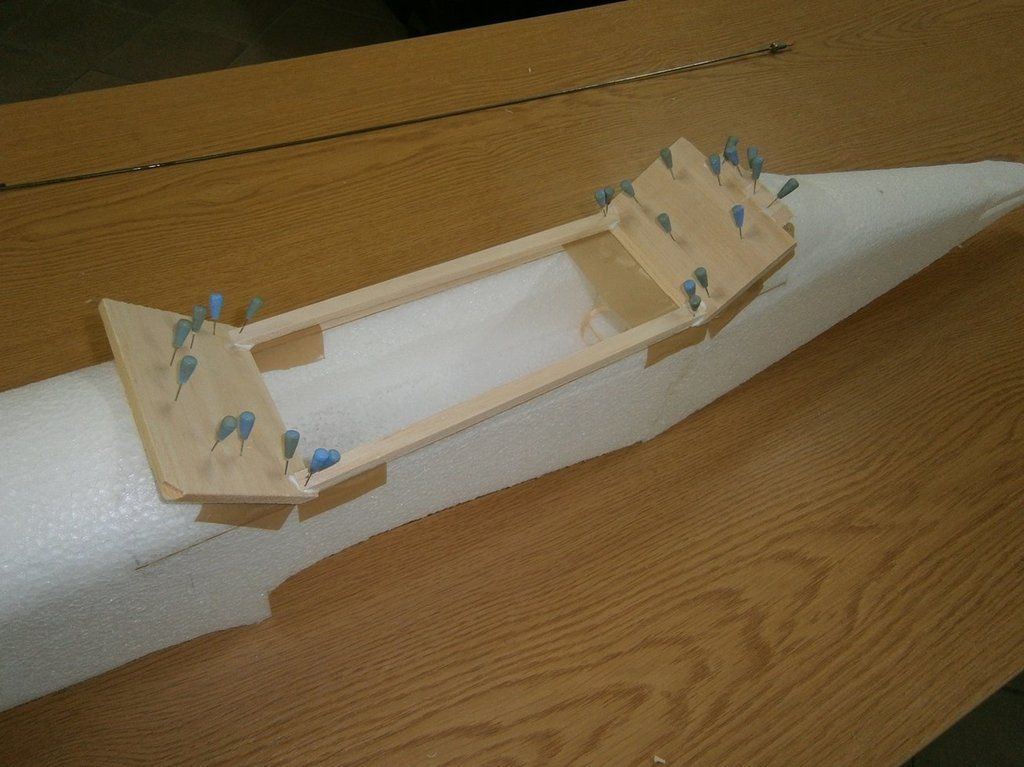

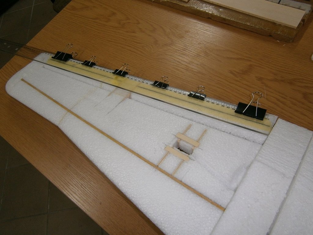

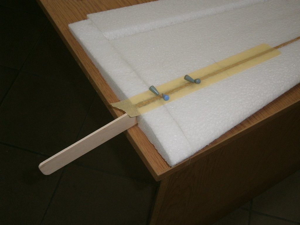

jędrek Opublikowano 13 Stycznia 2020 Autor Opublikowano 13 Stycznia 2020 Co nieco do przodu. Wzmocnienia lotek i klap z płaskownika węglowego 1x3. Kabinka dopasowana do ramki i klei się.

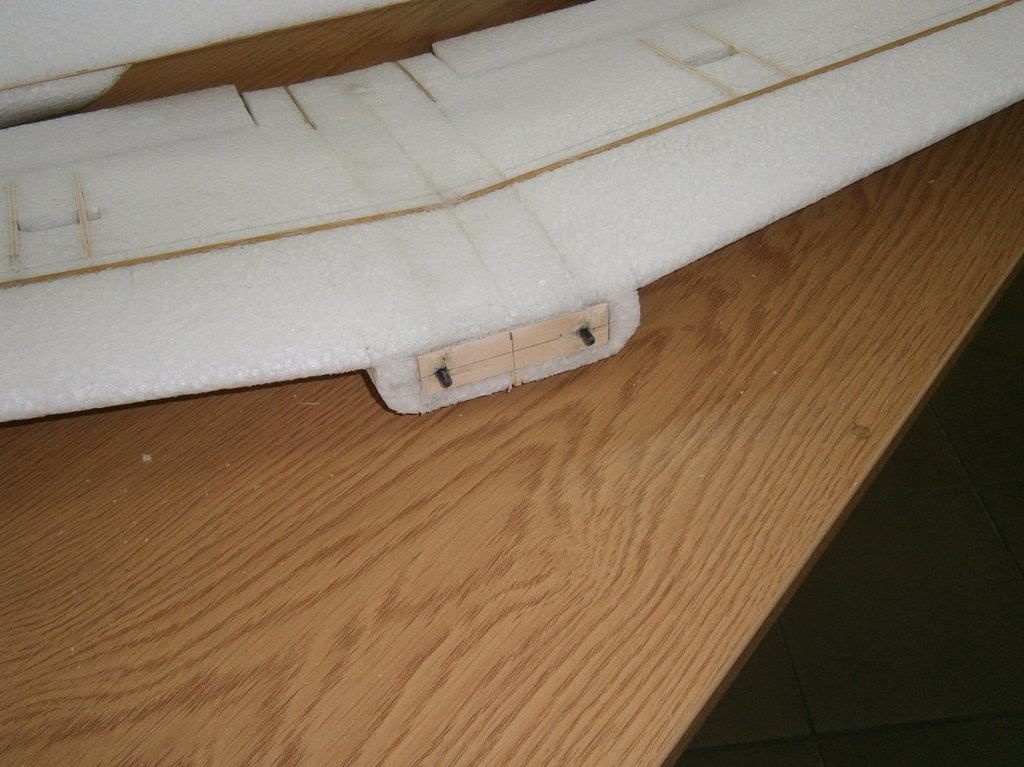

jędrek Opublikowano 15 Stycznia 2020 Autor Opublikowano 15 Stycznia 2020 Mocowanie płata z pręta węglowego 4mm i śruby plastikowej M6.
arek1989 Opublikowano 16 Stycznia 2020 Opublikowano 16 Stycznia 2020 jakiego kleju używasz do łączenia owiewki z ramką?
jędrek Opublikowano 16 Stycznia 2020 Autor Opublikowano 16 Stycznia 2020 Specjalny do kabin , Canopy Glue Formuła 560. W czasie klejenia jest biały, po wyschnięciu przezroczysty .

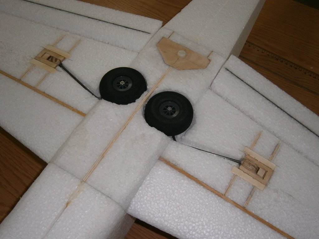

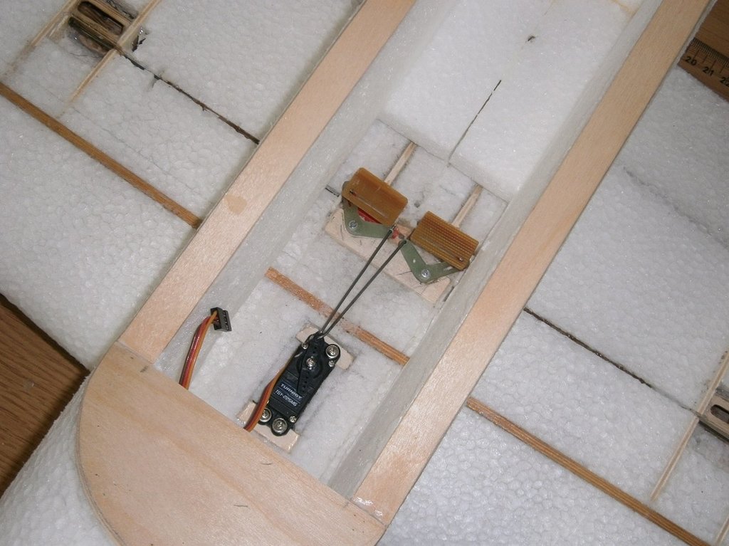

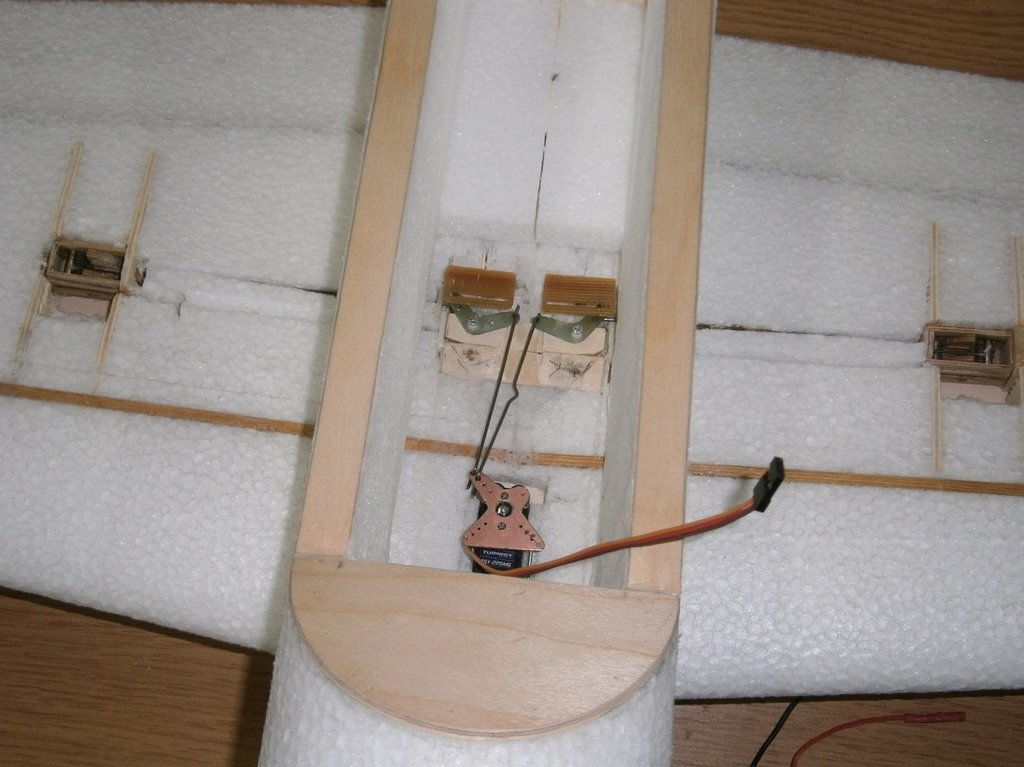

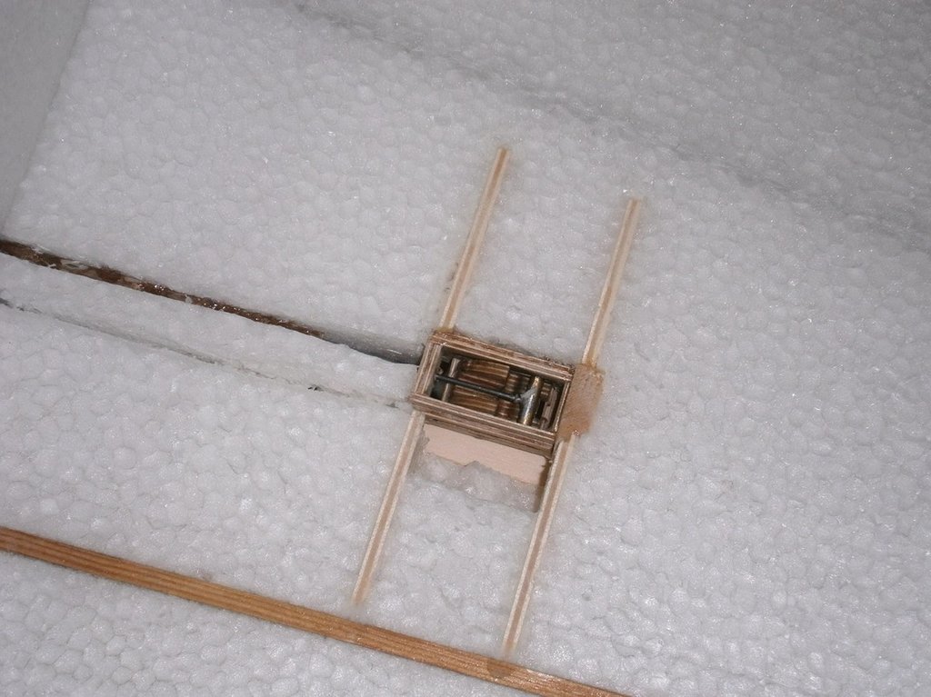

jędrek Opublikowano 23 Stycznia 2020 Autor Opublikowano 23 Stycznia 2020 "Zmordowałem" podwozie główne i działa. Teraz można montować przednie i spiąć wszystko razem. 2

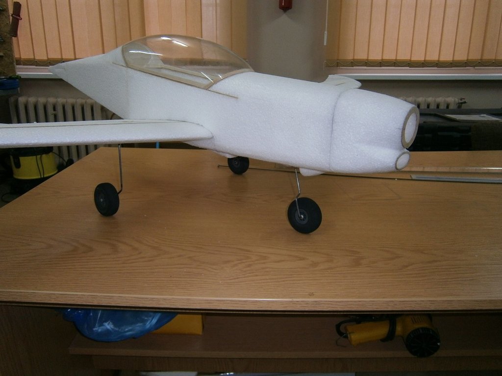

jędrek Opublikowano 24 Stycznia 2020 Autor Opublikowano 24 Stycznia 2020 Orlik stanął już na trzech "nogach", teraz tylko napędy zrobić. 1

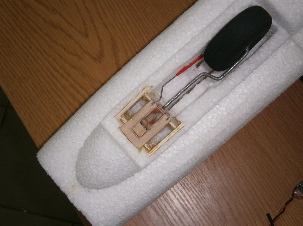

jędrek Opublikowano 30 Stycznia 2020 Autor Opublikowano 30 Stycznia 2020 Orlik doczekał się kompletu podwozia. Poprzednie mechanizmy goleni głównych generowały troczę za duże luzy, zrobiłem więc nowe o trochę innej konstrukcji i jest OK.
