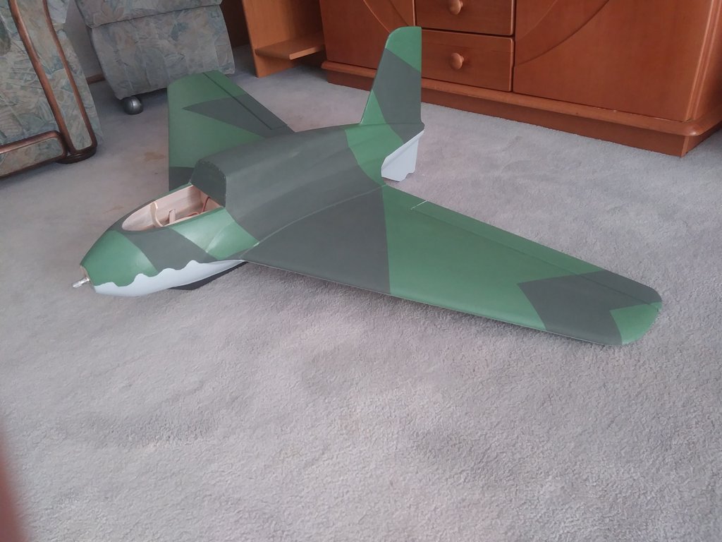

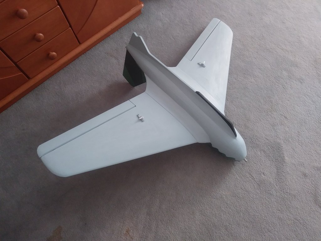

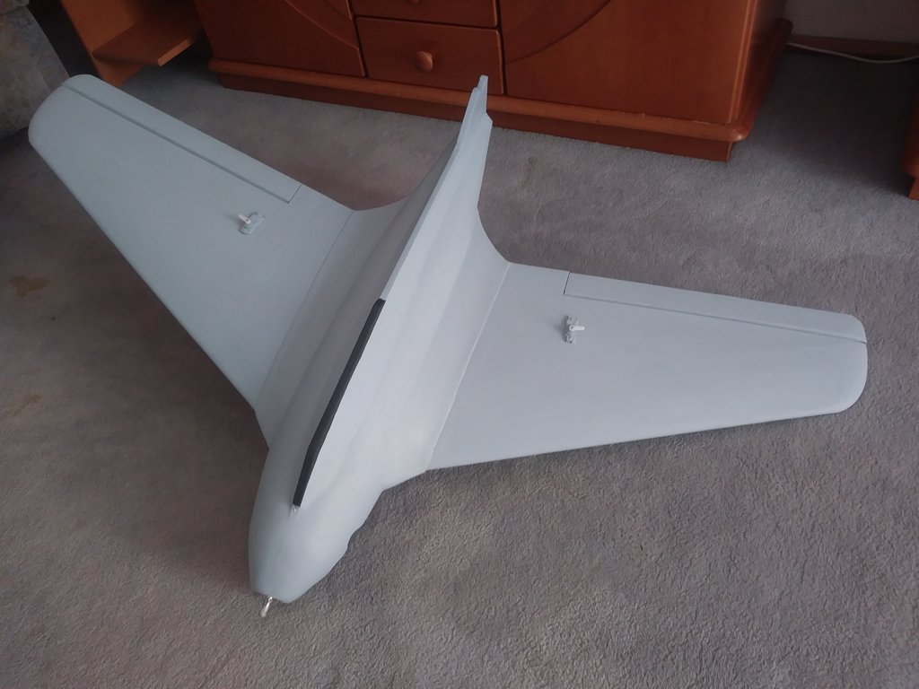

model Opublikowano 29 Lipca 2020 Autor Opublikowano 29 Lipca 2020 Malowanie czas zacząć model pokryłem uprzednio japonką na cellon , upatrzyłem sobie ciekawe dla mnie malownie i zakupiłem odpowiednie farby góra pactra 82 i 83, spód italeri rlm 76, co do góry to bardziej ciemno zielonego jeszcze zostało ,jaśniejszego trzeba jeszcze dokupić -troszkę slabe krycie. Tak to wygląda warunik troszkę polowo piwniczne ale w pokoju zakaz malowania nic nie poradzę.
robertus Opublikowano 29 Lipca 2020 Opublikowano 29 Lipca 2020 Lotki są sztywne? Serwo masz przy samym brzegu, będzie w stanie poruszyć całą lotka bez jej zniekształceń?
model Opublikowano 29 Lipca 2020 Autor Opublikowano 29 Lipca 2020 Oczywiście ze sztywne, pełna balsa wystrugana w lotkę, nie ma mowy o zniekształceniach serwa to corony ok 2,5 kg na metalowych trybach.

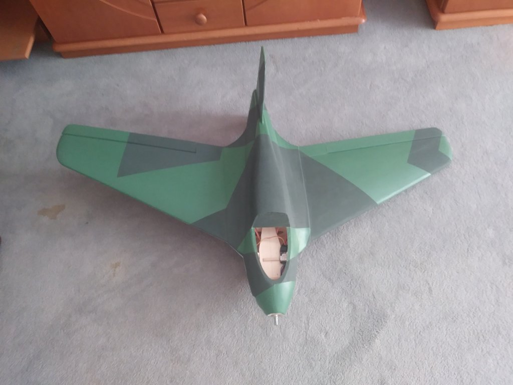

model Opublikowano 31 Lipca 2020 Autor Opublikowano 31 Lipca 2020 Me wymalowany reszta detali oznakowanie oszklenie itp. Po udanym oblocie mam nadzieje, teraz zostało wkleić lotki,zamontować popychacze z orczykami ,zrobić mocowanko kabinki na razie styropianik do blotu i wyrególować. Na stronie godzie pobrałem plany doczytałem ze jeden z budowniczych tego modelu zasugerował iz sg jest zbyt wysunięte do przodu trzeba zrobić korektę przed oblotem i zobaczymy co wydzie w praniu w przyszły weekend oblot.
paulusr Opublikowano 31 Lipca 2020 Opublikowano 31 Lipca 2020 Super. Gratulacje. Lekko wyszedł i malowanie ok. Może kiedyś na lotnisku się spotkają z H13. Ale powiem Ci, że wredne one są z tym "niebiańskim" malowaniem spodu. Pomyśl o jakichś znakach, nawet tymczasowych, przed oblotem. No i trzymam kciuki.
model Opublikowano 31 Lipca 2020 Autor Opublikowano 31 Lipca 2020 Mam nadzieje ze do oblotu uda mi się namalowac chociaż jeden krzyż zobaczymy a co do wspólnego latania to za małą mam pszczółke w porównaniu do H13 ale spokojnie plany na 1600mm w sieci są
