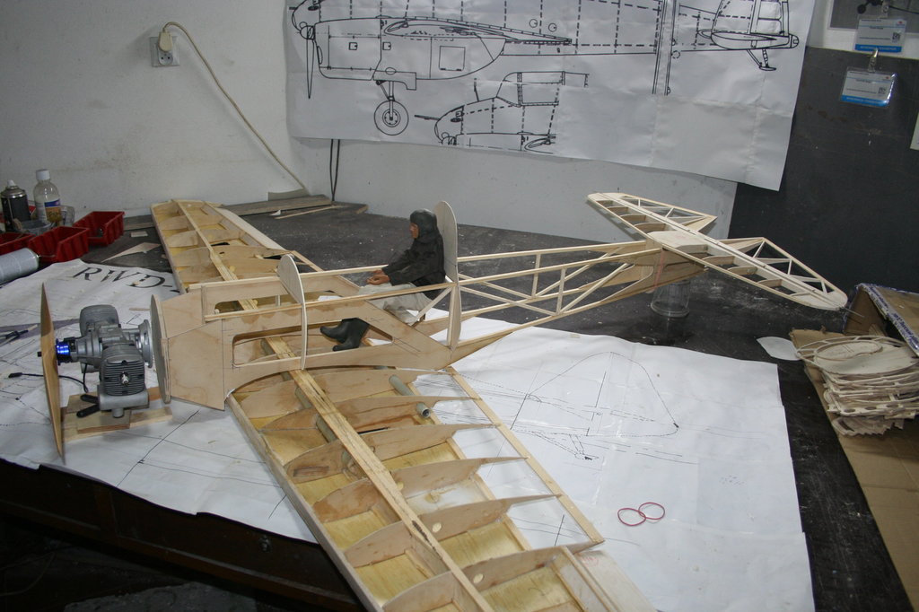

Mały jest fajny ale lepszy będzie  większy  :)

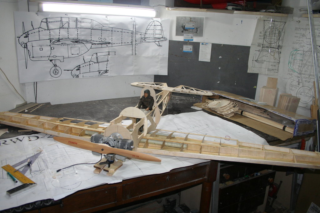

Pomału zacząłem strugać większego
to co jest na dzisiaj zrobione , w towarzystwie skrzydła małego RWD 25
a tu w towarzystwie "przeciwnika " 2,2m
Na razie tyle ale pomalutku będziemy brnąć do przodu
P.S ze względu na umiejscowienie tematu w tym dziale będę starał się zrobić przynajmniej "ćwierć -makietę " a nie model sylwetkowy jak poprzedni.
Witam
RWD nie jest priorytetem musze dokończyć 190 i  Zero , ale postaram się przynajmniej zrobić go w stanie ARC .
Silnik to NGH 70 GT

Duży bo chyba tak można napisać już o modelu w skali 1:4,4 to moim zdaniem trochę inna konstrukcja, rośnie waga, rosną obciążenia na powierzchniach sterowych, dźwigarach, serwach - podglądam temat i jestem bardzo ciekaw jak podejdziesz do konstrukcji. O wykończenie "cwierć-makietowe" jestem absolutnie spokojny, już pokazałeś co potrafisz i będzie z tego projektu piękna makieta - POWODZENIA.

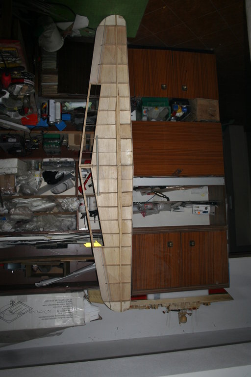

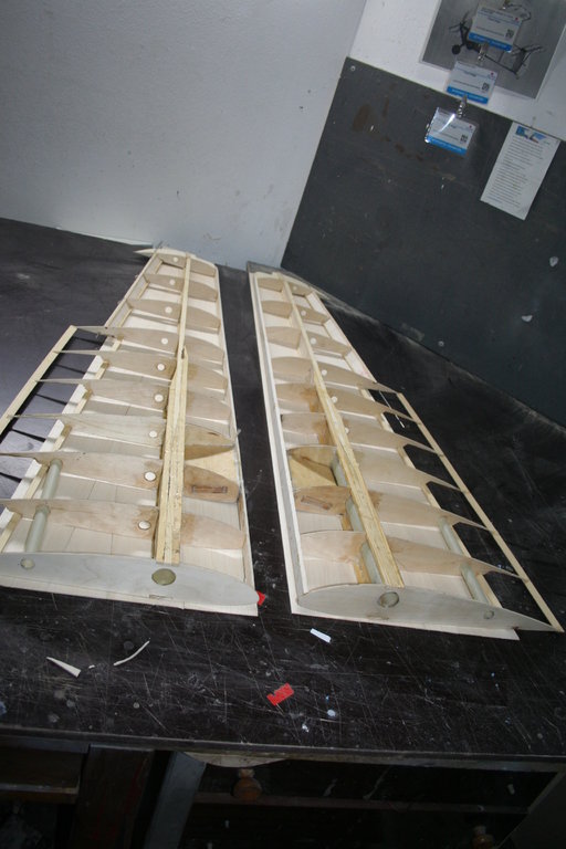

Duży model to inne "problemy" np max długość skrzydła jaka wejdzie mi do samochodu to 225cm, to wymusiło dzielone skrzydło na rurach fi 28 i fi 16

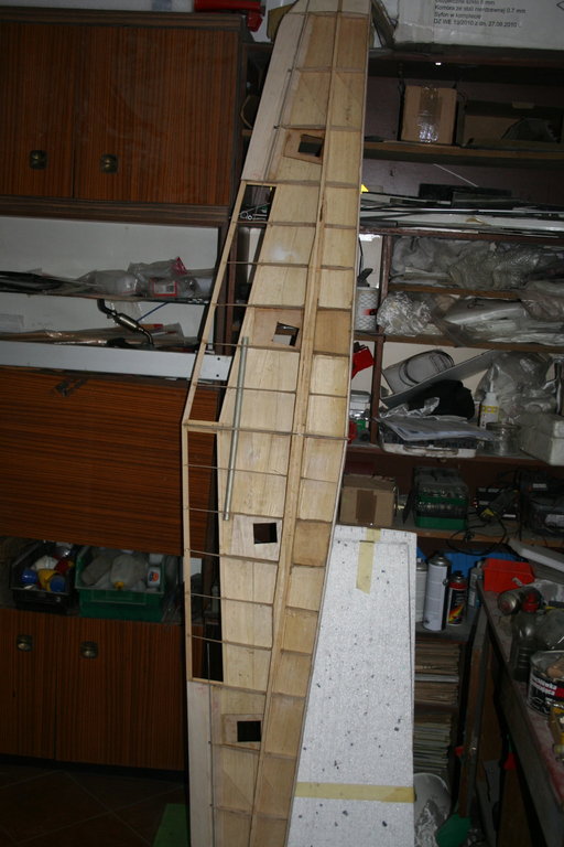

Konstrukcja  płata też musi być zmieniona , żebra skrzydła wykonałem z sklejki lotniczej 3mm i 2mm , dźwigar wielostopniowy  sosna 10x5
Dzisiaj wkleiłem wypełnienia miedzy dźwigarowe z balsy pierwsze 4 z 10mm reszta 5mm
wypełnienia między dźwigarowe będą jeszcze zalaminowane na długości 5 żeber łącznie z sklejką mocowania podwozia
wkleiłem też zamknięcie skrzydła od strony lotki z twardej balsy 2mm

Pawle, jakiej grubości przewidujesz poszycie?
Wg mnie, przy tej rozpiętości masz stanowczo za mało żeber, zwłaszcza w okolicy lotki. Zapadnie Ci się poszycie i nie będzie trzymało profilu, nie mówiąc o tym że jak złapiesz nieopatrznie skrzydło pomiędzy żebrami, to tylko chrupnie.
Gdzieś widziałem taką specjalną piankę (coś takiego jak pianka montażowa do okien) tylko przeznaczoną do modeli i do wypełniania obszarów pomiędzy żebrami.
Cześć
Wojtku będzie kryte "kanapką"  balsa średnio- twarda 2mm i tkanina szklana  33g/m2 dwustronnie  powinno to dać radę
Bryt poszycia pokryję tkaniną na żywice kładę na formatki styropianowe na to kładę szkielet skrzydła posmarowany żywicą  jak wyschnie robię środek płata ,wtedy przyklejam górne poszycie .
obrabiam płat na gotowo i na to  standardowo tkanina na żywice,
Robiłem tak płat do Jaka (wprawdzie 2m ale  nie dzielony nie całe 3,5 kg kompletny z podwoziem i serwami) i mogę go podnieść do poziomu za końcówkę przy lotce ,a poszycie daje radę.

oszlifowałem skrzydło i przygotowałem  dolne bryty poszycia  , chciał bym w tym tygodniu przykleić
CDN

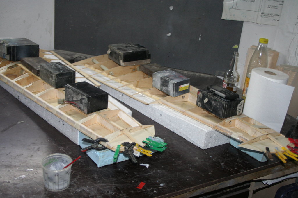

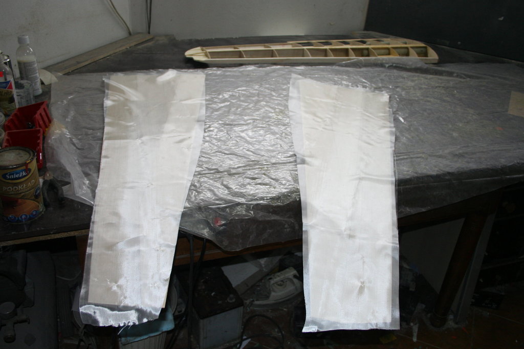

Witam
No i przyklejone
ale po-kolei  ,  najpierw zagruntowałem balsę lakierem nitrocelulozowym po wyschnięciu dociąłem tkaninę szklaną
Później na to Epidiam 53 i w szablon do klejenia
posprawdzanie wszystkiego dwa razy i czekać aż żywica zwiąże '
CDN

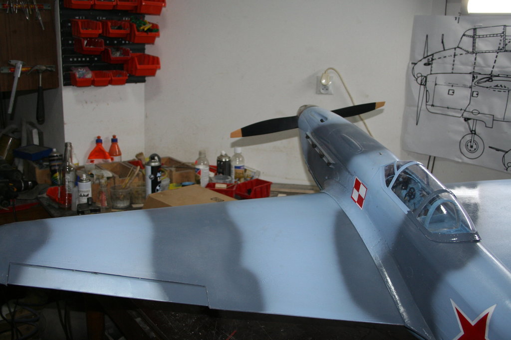

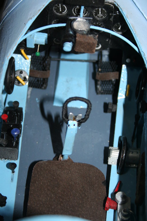

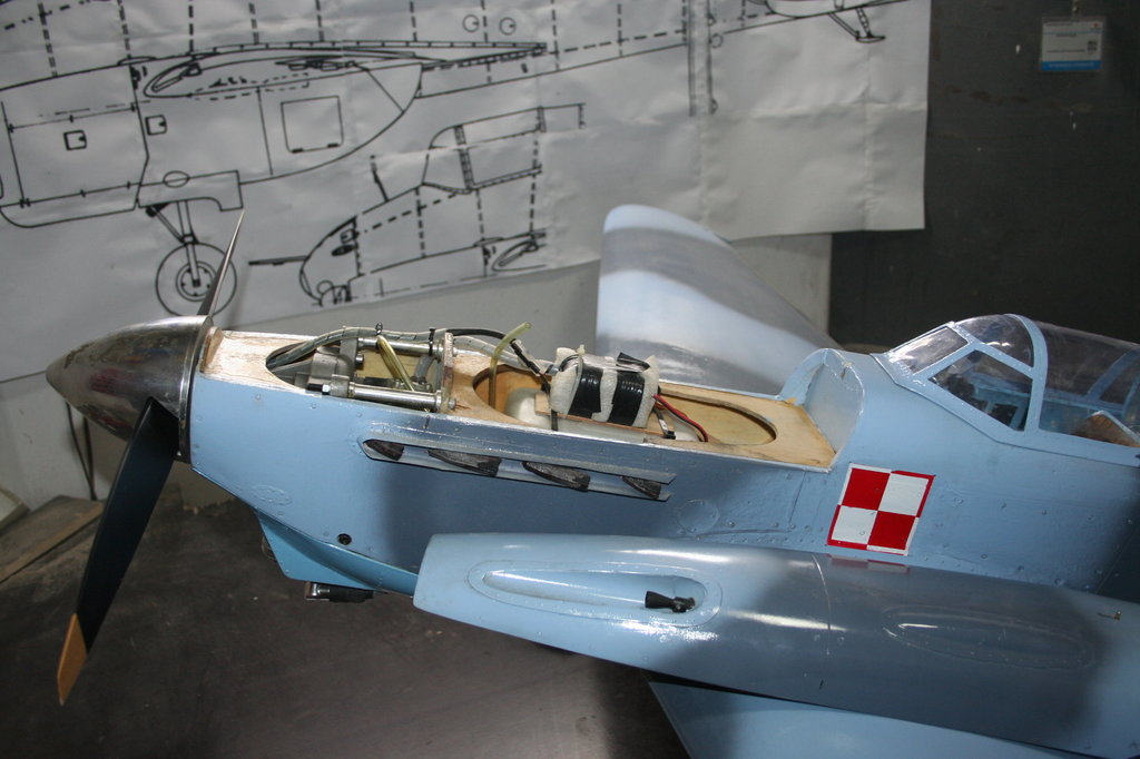

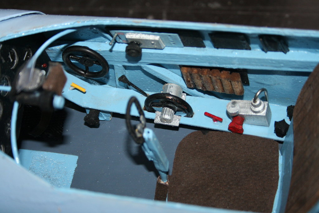

Dzisiaj  prawie skończyłem kabinę Jak-a 1M (zostało dorobić pasy pilota i wytłoczyć nową szybę) to tak w ramach zapowiedzi wykończenia RWD

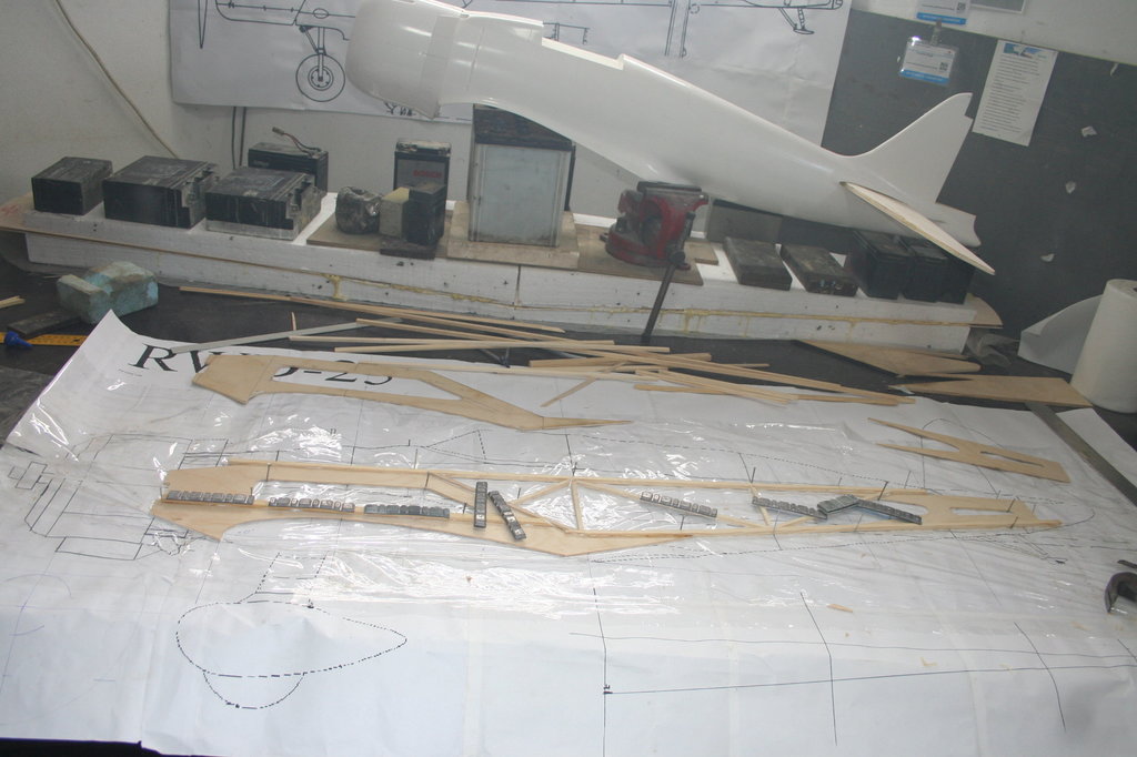

Ale wracając do RWD zdjąłem skrzydło z szablonów wyszło tak jak trzeba , więc zabrałem się za lotki , na razie tyle .
CDN

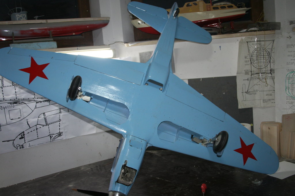

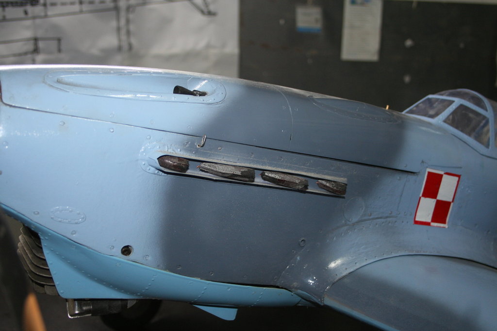

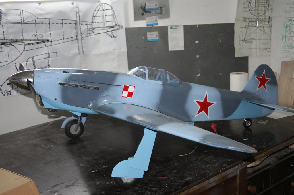

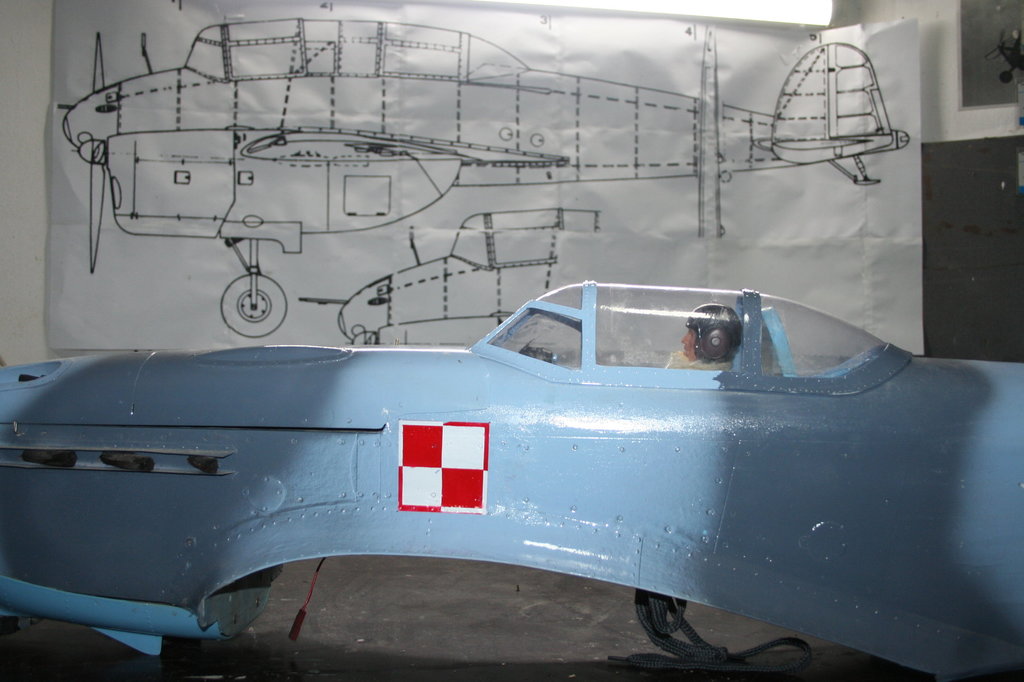

22 godziny temu, Andrzej Klos napisał:
Pochwal sie cala reszta Jak'a.
Proszę
Konstrukcja własna te same założenia co w latającym RWD 25  ,trochę danych
rozpiętość 2m napęd DM 55 waga niecałe 8,5 kg  zostało zrobić elektrykę nową szybę kabiny (dłubię pomału stolik podciśnieniowy) zrobić nowe łączniki goleni podwozia

13 godzin temu, paweln7 napisał:
Proszę

Wyglada ladnie.  Widze, ze Wyzel tez w planach.  Tez mam oba w planach, i wiele innych..
Pozwol, ze zadam moje standardowe pytania: ?
-jaki profil
-czy dales jakies zwichrzenie

Witam
Clark Y 15 u nasady zaklinowany na 1.5 stopnia końcówka skrzydła   Clark Y 15 zaklinowana na 0
statecznik poziomy symetryczny 6% zaklinowany na 0
skłon i wykłon silnika  silnika 2 stopnie
