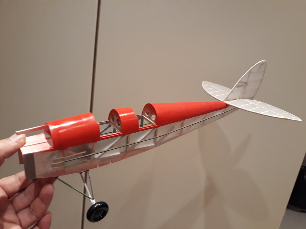

Dobry wieczór,

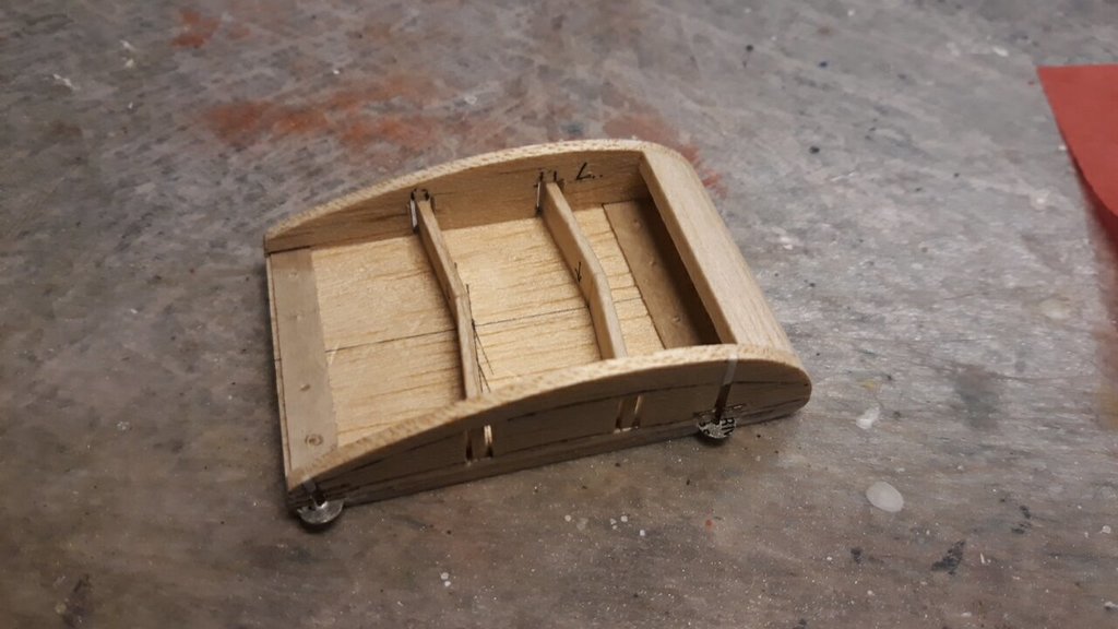

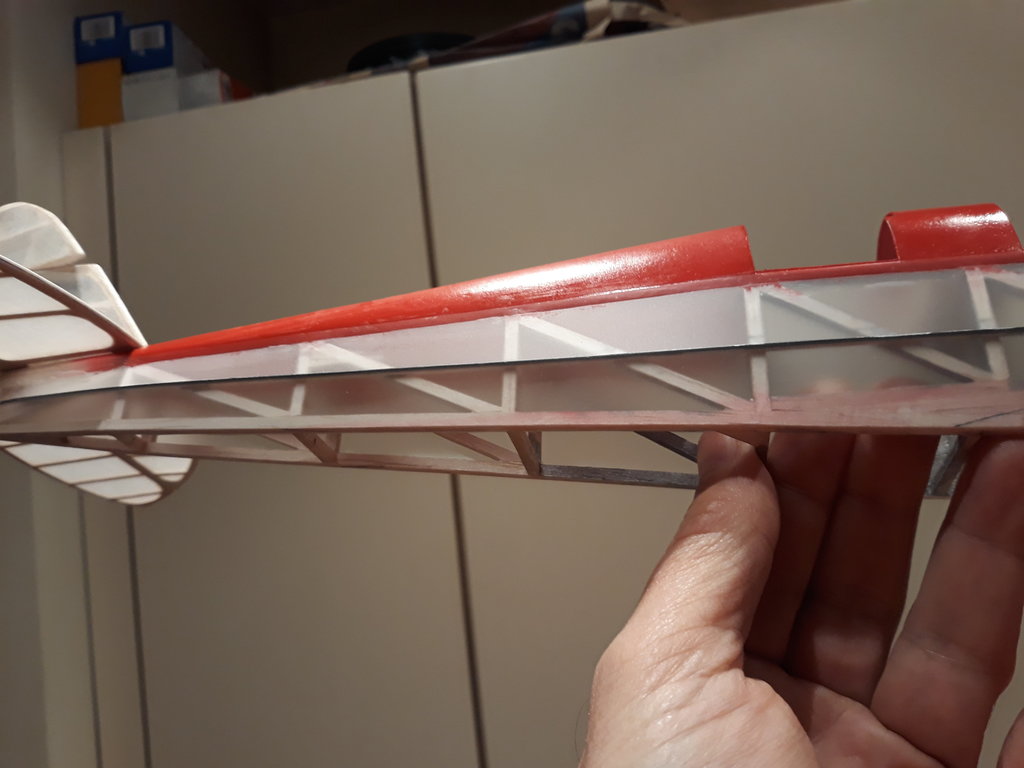

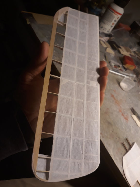

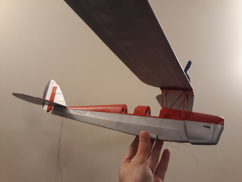

Dziś wreszcie udało mi się pokryć folią oba boki kadłuba. Na razie nie mogę ich pomalować bo muszę jeszcze wyciąć kawałki folii które przesłaniają szczeliny na dźwigary skrzydeł a to będxie operacja b delikatna i nie wiem jeszcze czy dam radę bez żelazka-stopki (a tej nie mam).  Zostawilem to na później. Na razie wziąłem się za cellonowanie; usterzenie gotowe do malowania, jedno skrzydełko schnie. Cdn.
Pzdr,
M
Ps. Mam mało doświadczenia z nakładaniem folii, ale za ta coraz bardziej mi się podoba; w kilku miejscach musiałem ją odklejać przez dość mocne jej naciągnięcie miejscowe ale powstałe bąble dają się dość łatwo prostować a fragmenty które trzeba było odkleić i przekleić łatwo i dość pewnie trzymają się w nowym miejscu; chyba będę próbował nią okleić też lotki, bo tu sztywność nie będzie konieczna, ale nie wiem czy tym dużym żelazkiem dam radę. M

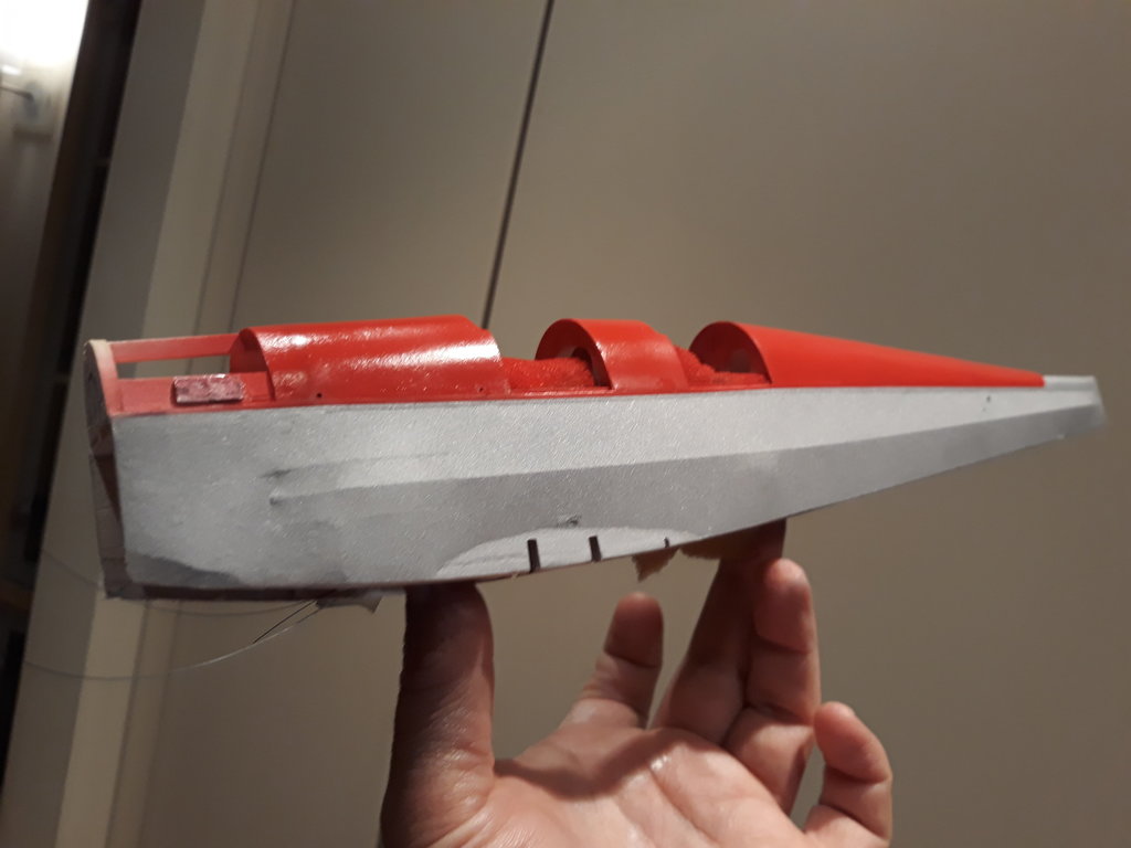

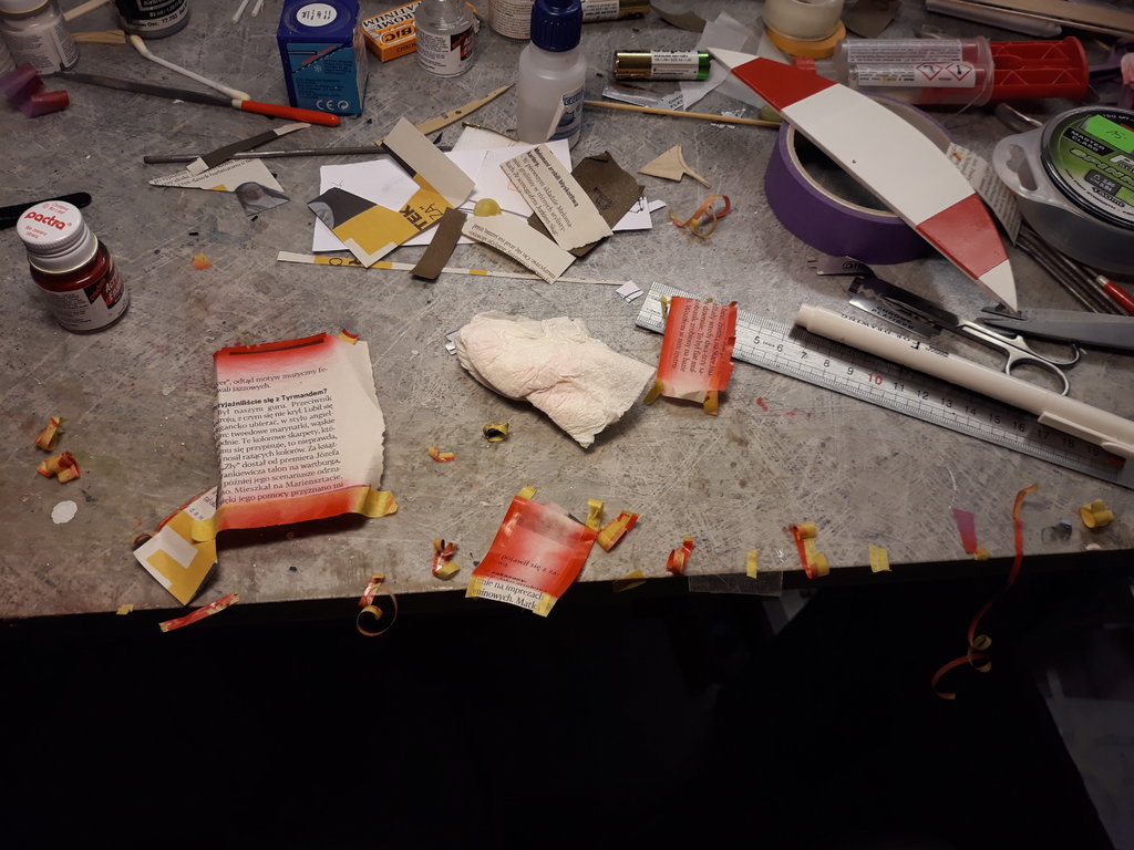

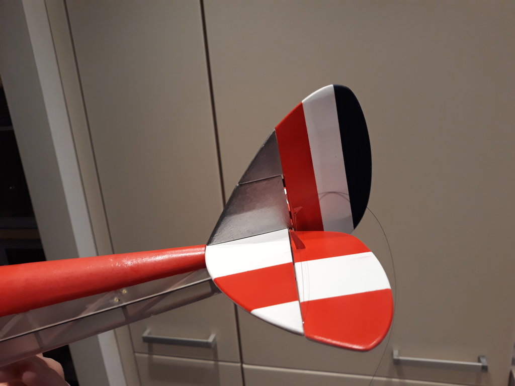

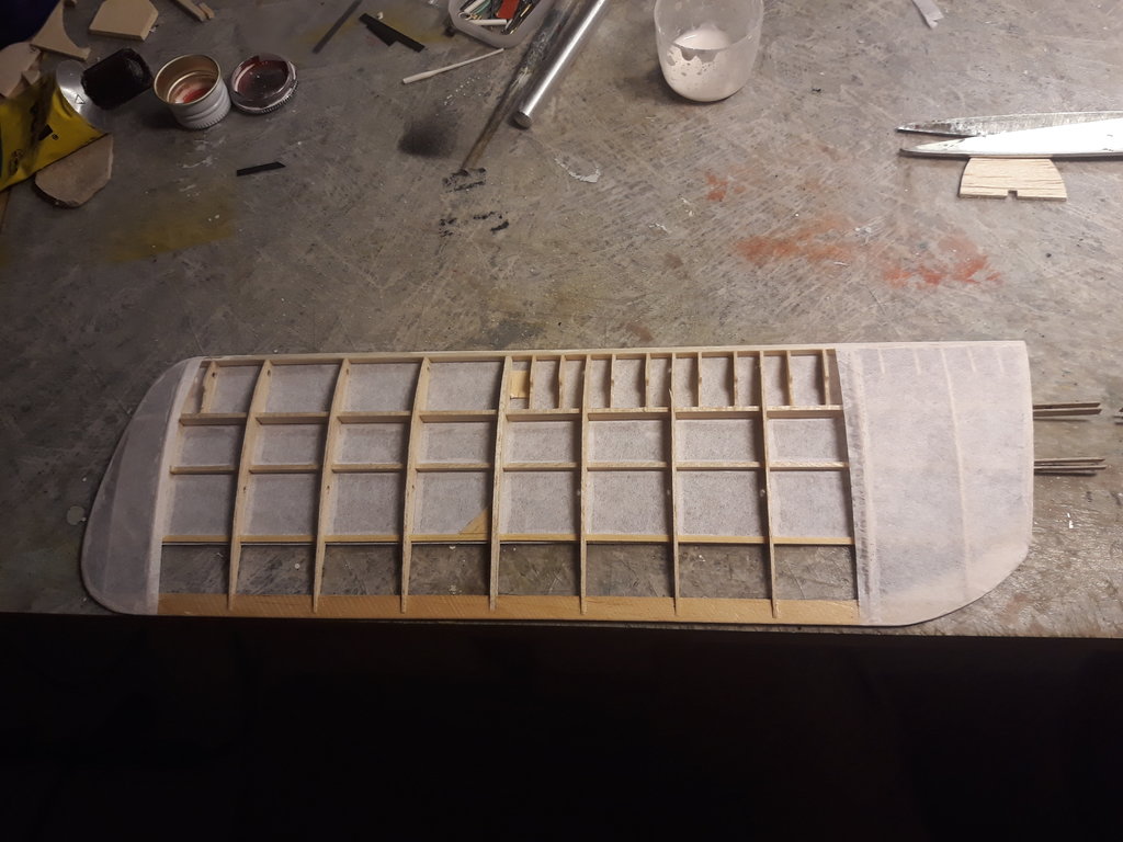

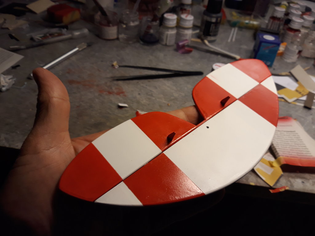

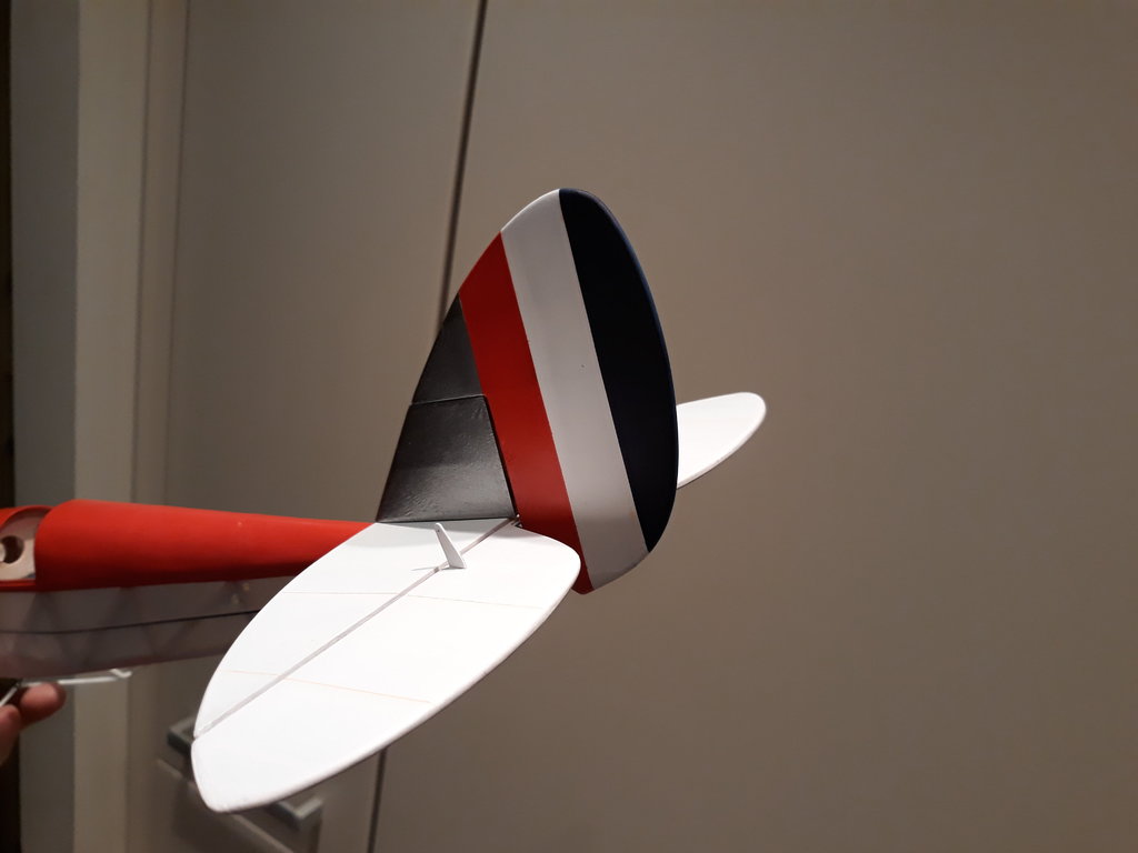

Dobry wieczór,

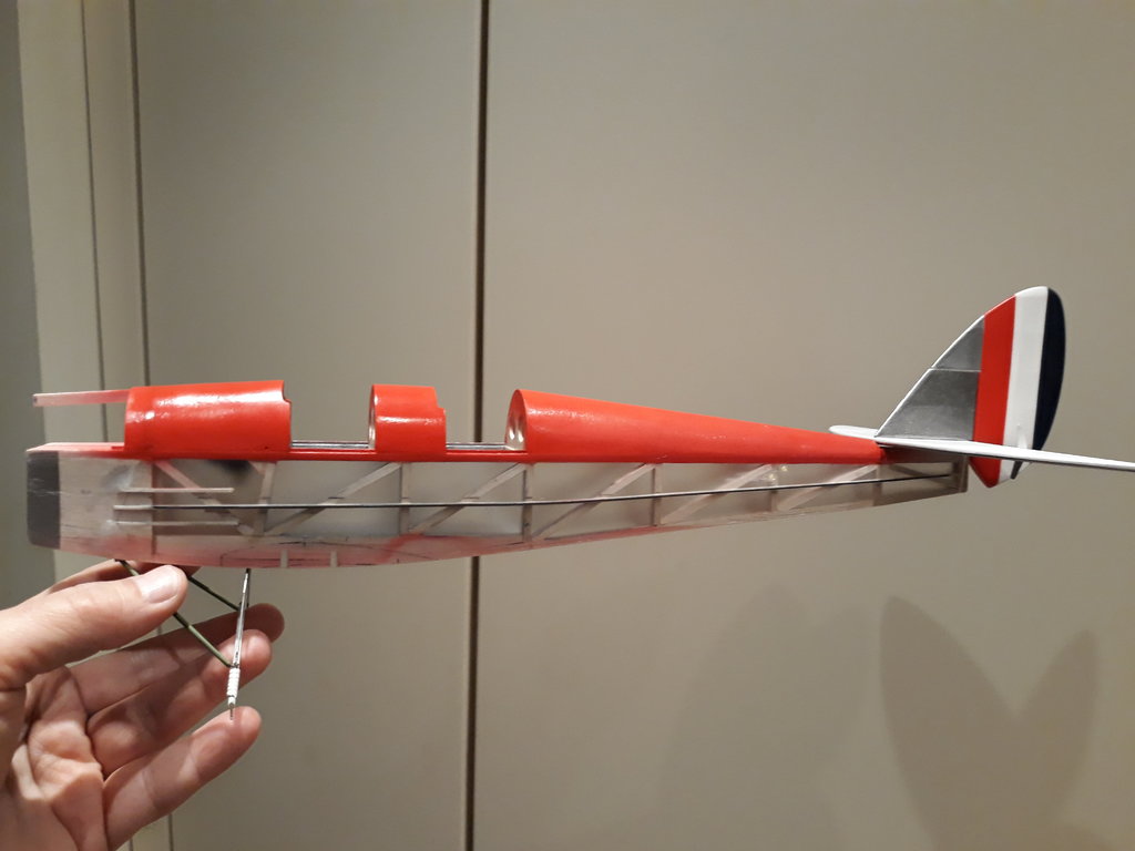

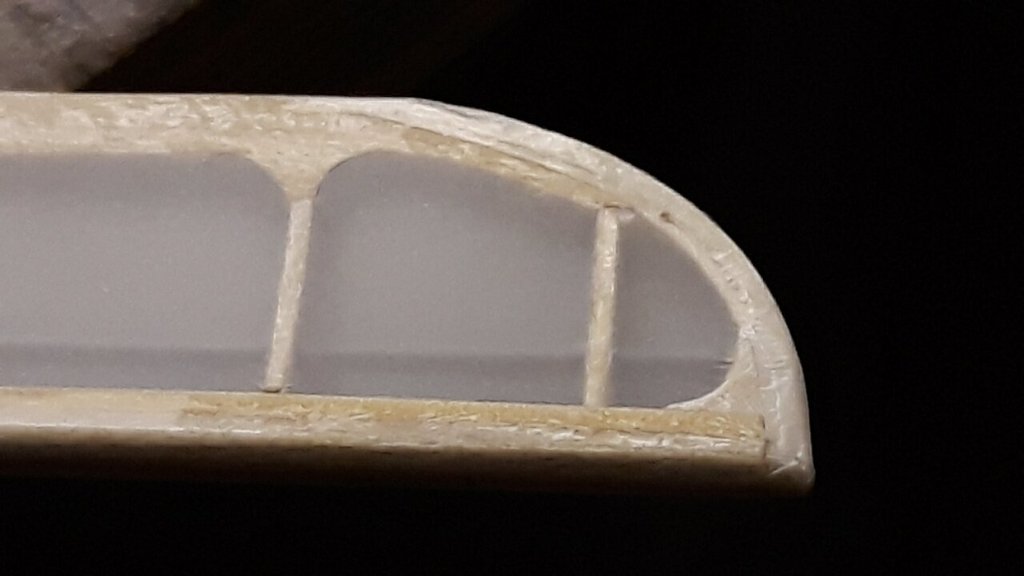

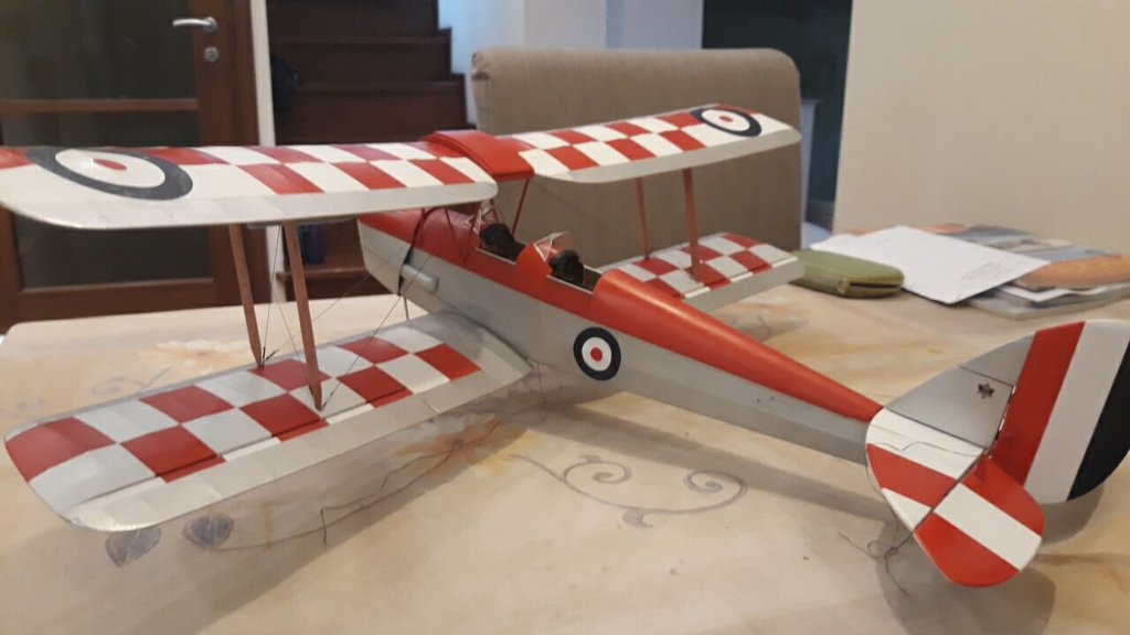

Dziś malowanie wg schematu 3 godz walki z cięciem taśmy w paseczki, nakładaniem, maskowaniem reszty, poprawianiem etc i 5 min pracy aerogeafem; ale jakoś wyszło;

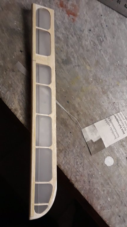

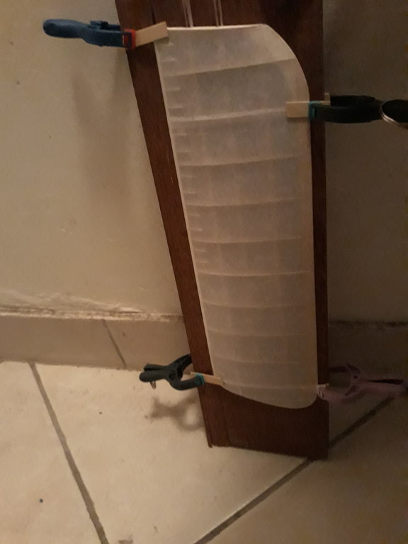

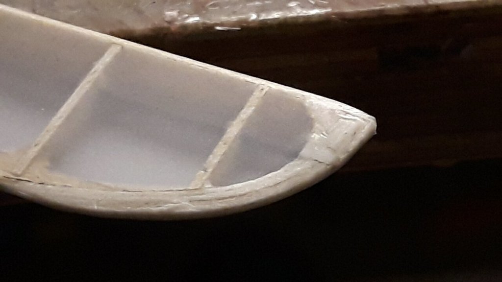

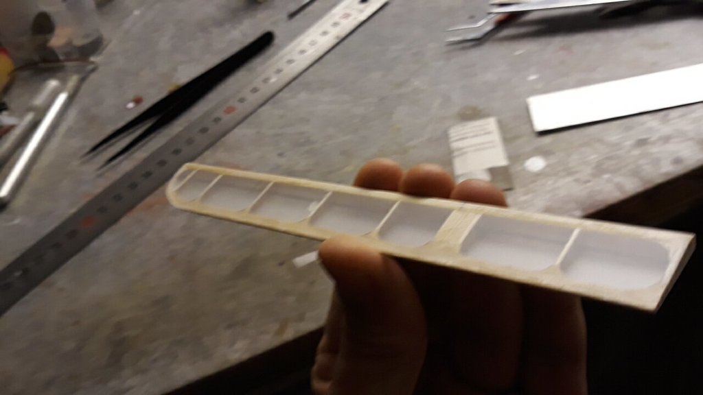

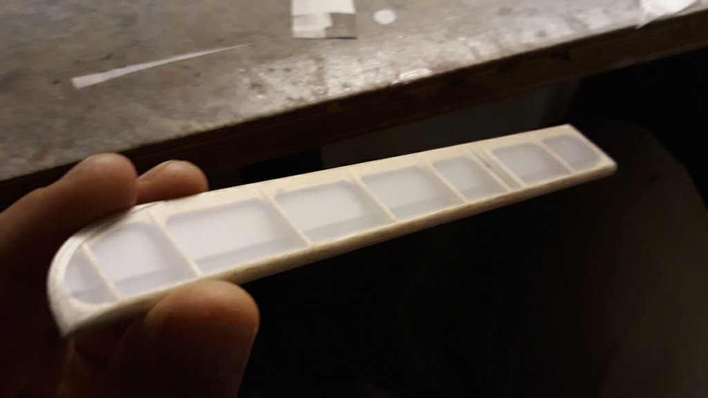

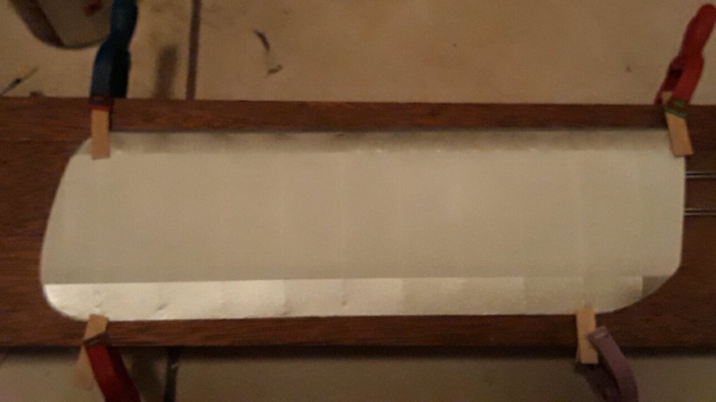

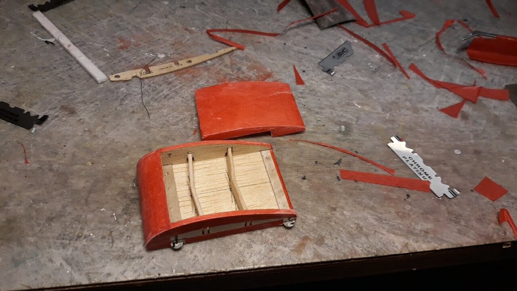

Pokryłem pierwszą lotkę testowo folią: jest rewelacyjna! Sprawę załatwiłem w ok pół godziny; na początku było trochę walki z końcówkami i łukami ale podwyższenie temp do ok 150° załatwiło sprawę;  żadnych załamań na łączeniu 2 arkuszy ani na łukach nie widać, wsxystko daje się ładnie rozprasować a folia trzyma się krawędzi i nie "pływa". Teraz wiem na pewno, że lepiej by mi z pap jap nie wyszło (mam na myśli jakość otrzymanego pokrycia) a stresu o wygięcie lotki (jest długa i wąska) nie ma.
Jedyny minus w porównaniu z pap jap to dużo mniejsza sztywność całej konstrukcji, ale tej akurat jak na lotkę tutaj spokojnie wystarczy.cdn.
Pzdr,
M

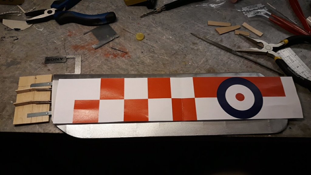

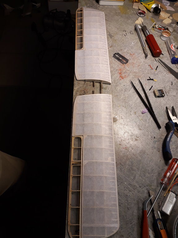

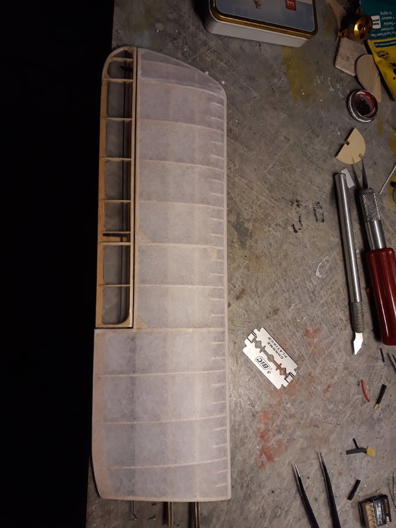

Dobry wieczór,
Dziś dostałem wzory kalek, na razie na zwykłym papierze, będę pasował zanim wydruk pójdzie na kalkomanię. I dalszy ciąg oklejania płatów górnych. Cdn.
Pzdr.
M
Ps. Na dole to jeszcze nie mój:(

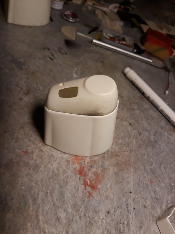

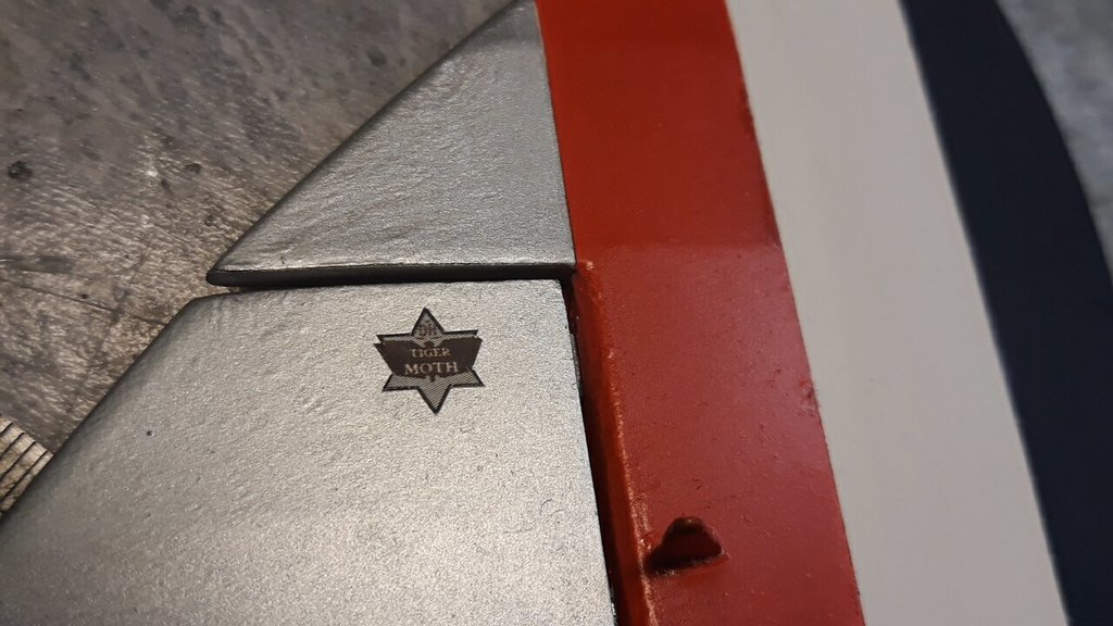

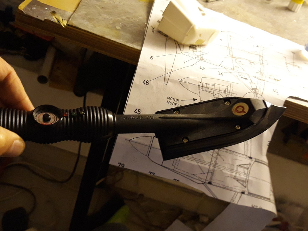

Dzięki uprzejmości kolegi Macieja stałem się posiadaczem pięknego dzióbka tigera ( Maciek dzięki raz jeszcze!!!!) i dziś mając tylko chwilę wolną troszkę przymiarek poczyniłem; będę od poniedziałku pieścił tę wypraskę bo zdjęć samolotu w sieci dostatek i da się mam nadzieję ładnie zrobić. cdn.

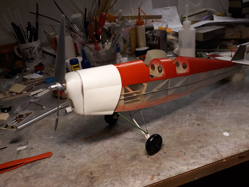

Dobry wieczór,
Nic tak mnie nie kręci jak odrobina szyderki! :)

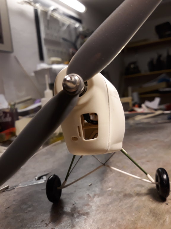

Nie, żelazko mam zwyczajne modelarskie (najtańsze jakie było, jak na zdj.), ale teraz będę musial kupić sobie takie malutkie (tzw stopkę) bo parę krawędzi przy wlotach dźwigarów będę musial b precyzyjnie przykleić; będzie o tym jeszcze na pewno.

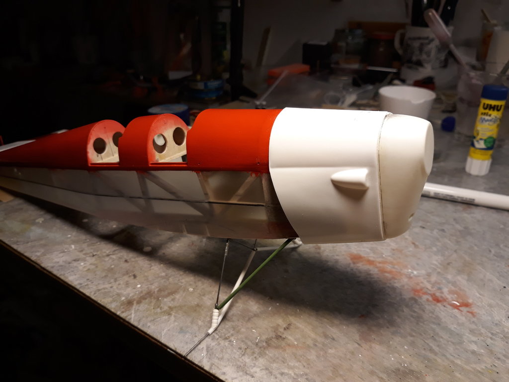

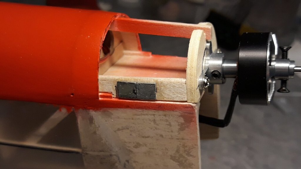

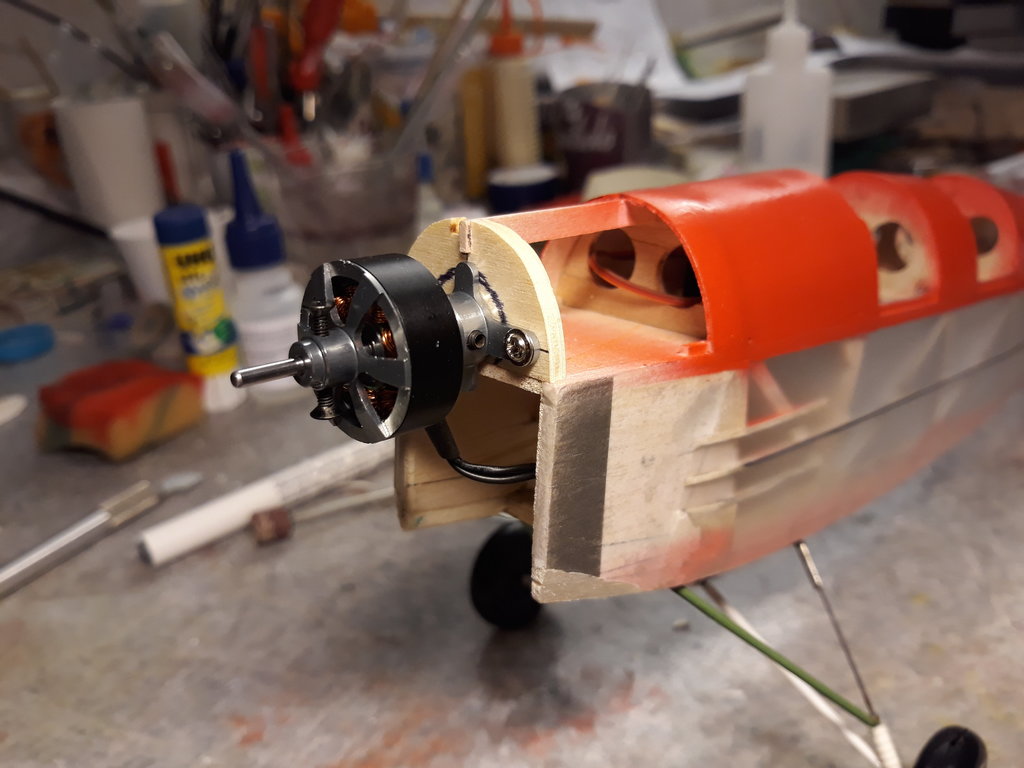

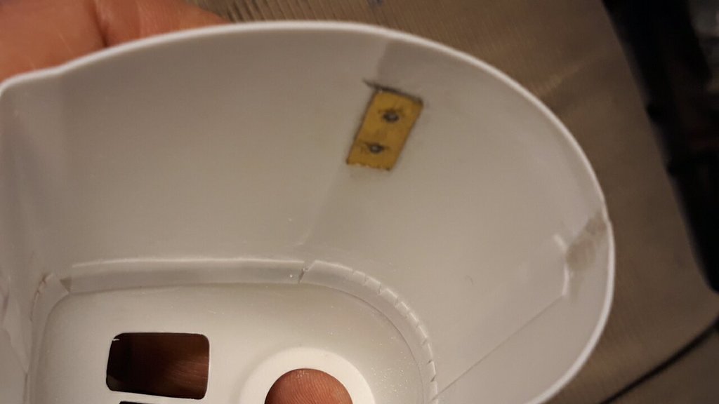

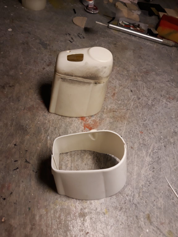

Dziś kleiłem okapotowanie silnika i zrobiłem jego przymiarkę; osłona silnika ma trzymać się na magnesikach, ale jeszcze nie udało mi się wszystkiego zmontować; cdn.

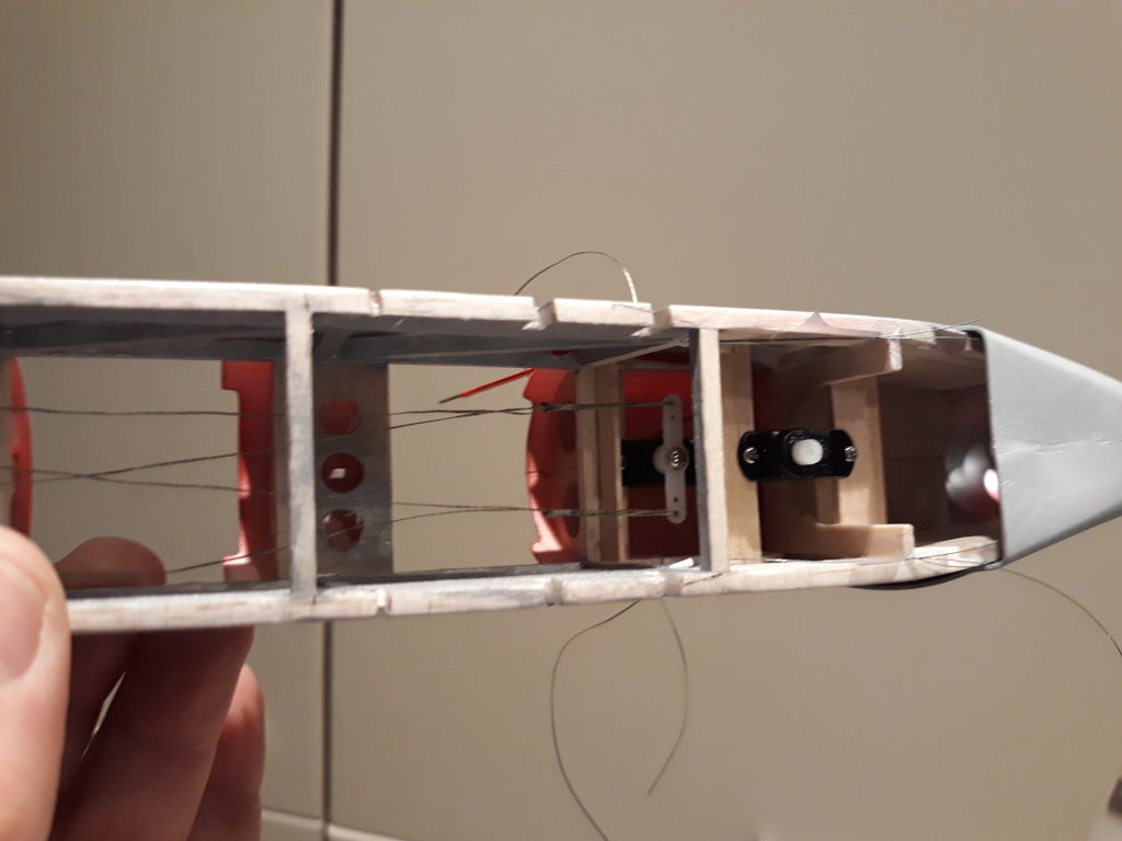

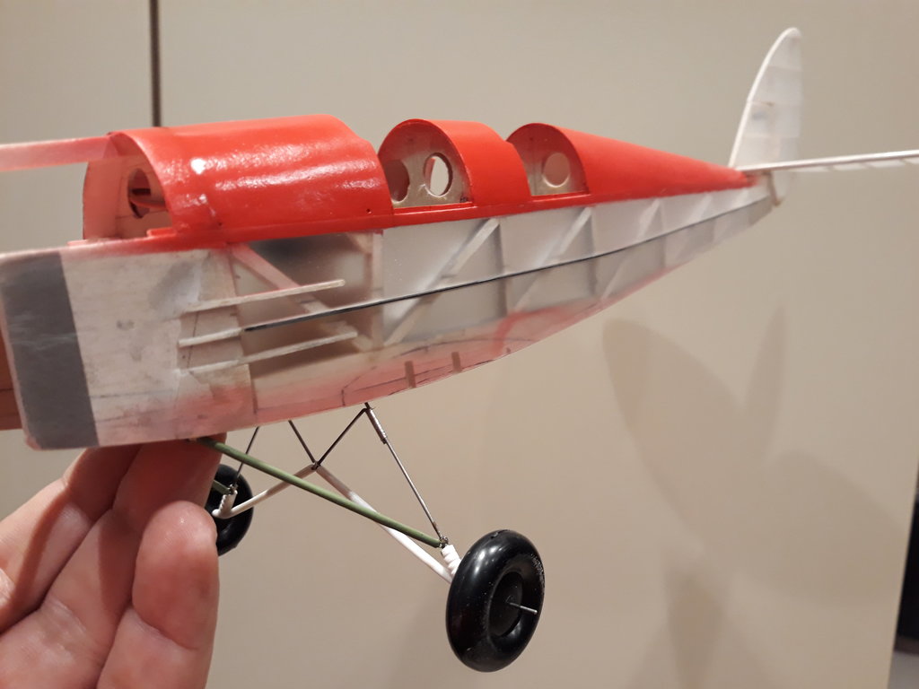

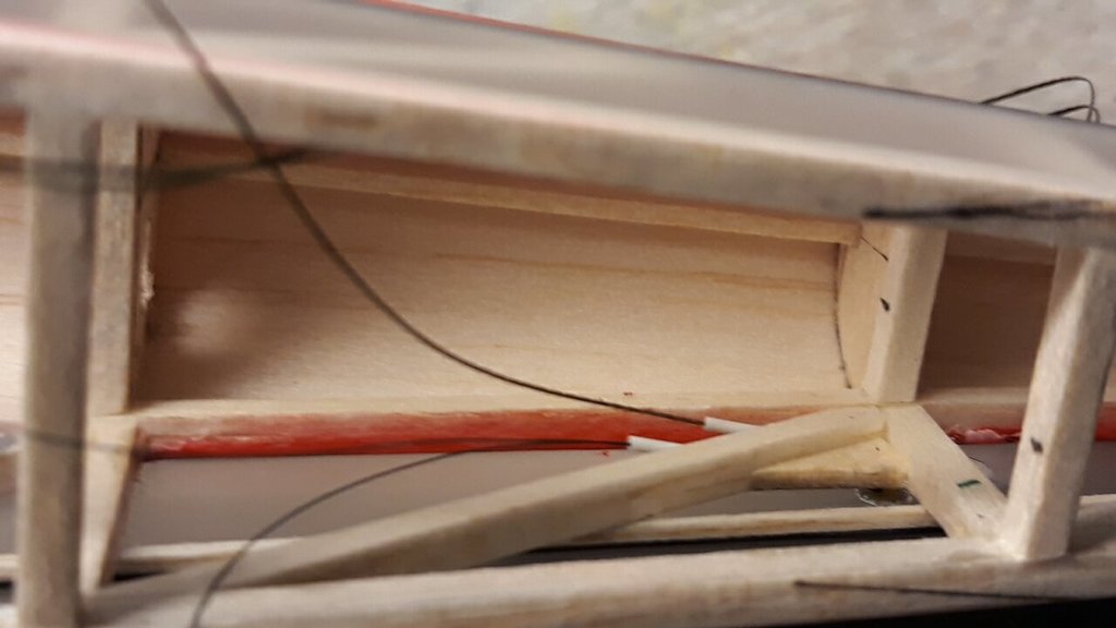

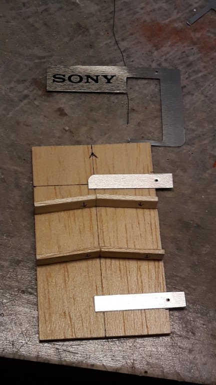

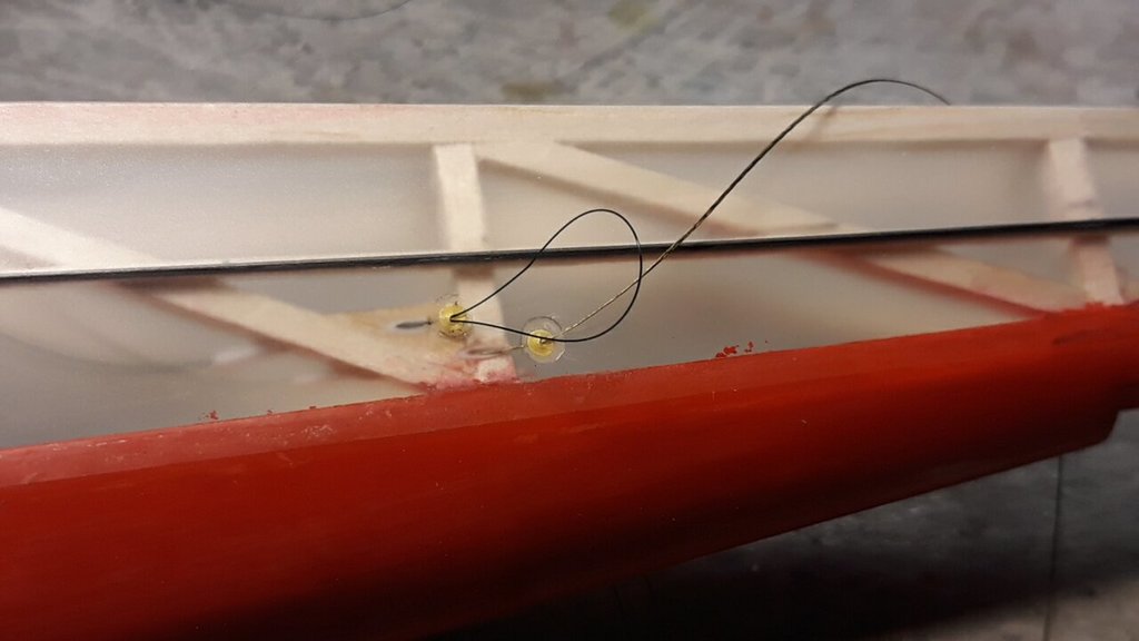

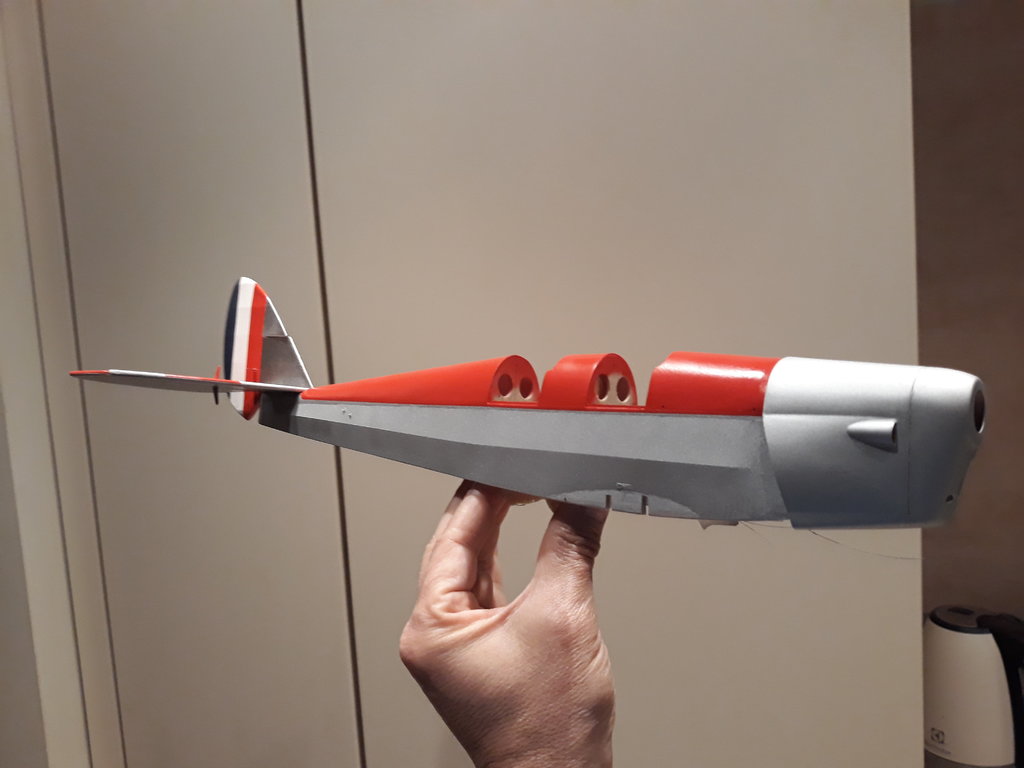

Dzìś zajęcia różne: przylutowanie wtyczki molexa do kabli silnika (pierwszy raz udało mi się nie nadtopić wtyczki przy lutowaniu :) ), wyplatanie linek SW (trzeba je było pętelkami nawlec w rurki prowadzące przed malowaniem bo potem nie dałbym rady w nie trafić - wszystko przez to, że poszycie kadłuba do niego nie przylega), próbne spasowanie lotek i cellonowanie gornych płatów. Cdn.

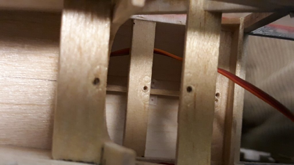

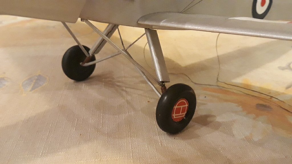

W każdym razie ta na którą czekam jeszcze nie doszła i zostały mi małe detale; spasowałem serwa i linki SW i zaraz musiałem serwa zdemontować bo zapomniałem wkleić kawałeczki plastiku zabezpieczające linki idące do wsporników płata; przygotowałem też same wsporniki; udalo mi się też kupić mam nadzieję odp farbę do modelu, bo ten srebrny kolor którym pomalowałem stat poz był jednak za bardzo metaliczny.

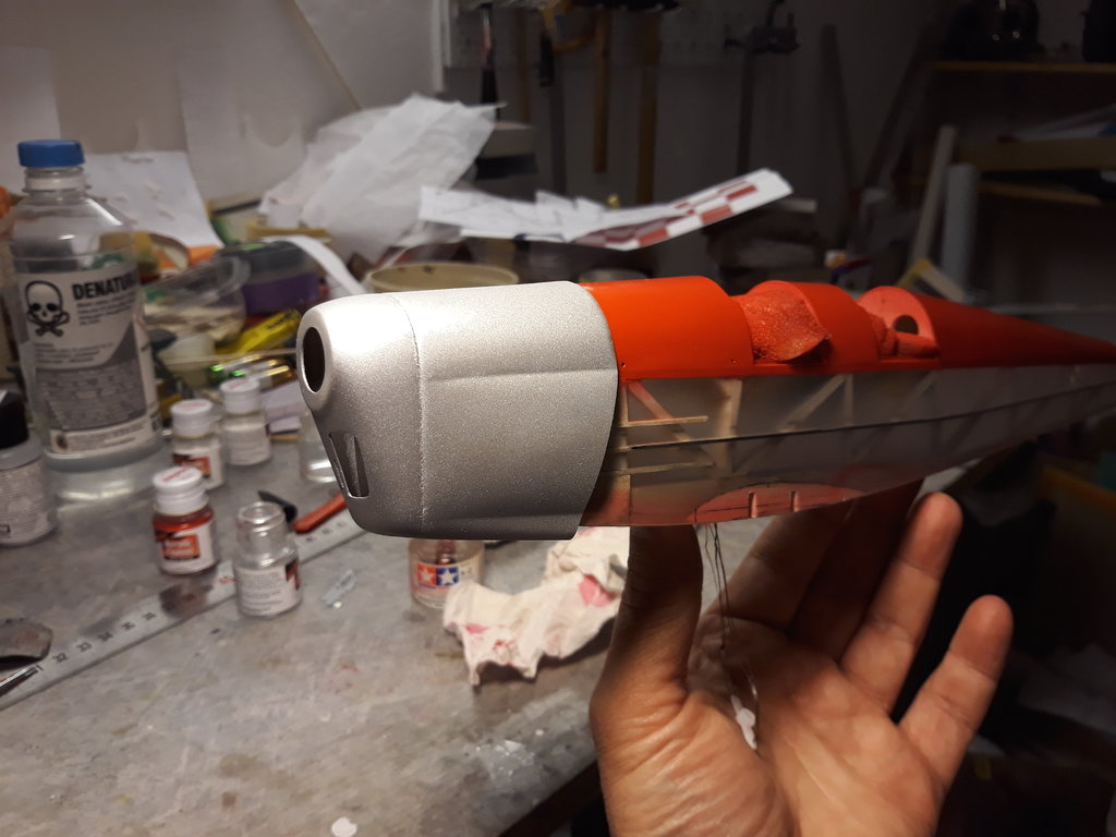

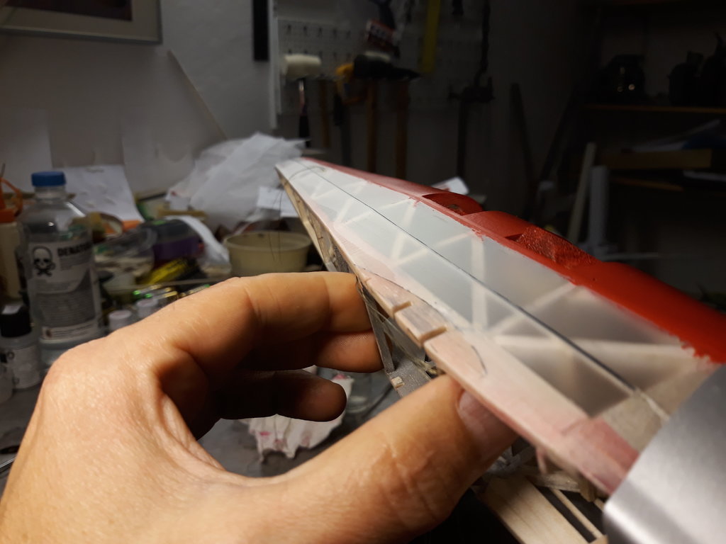

Dobry wieczór,

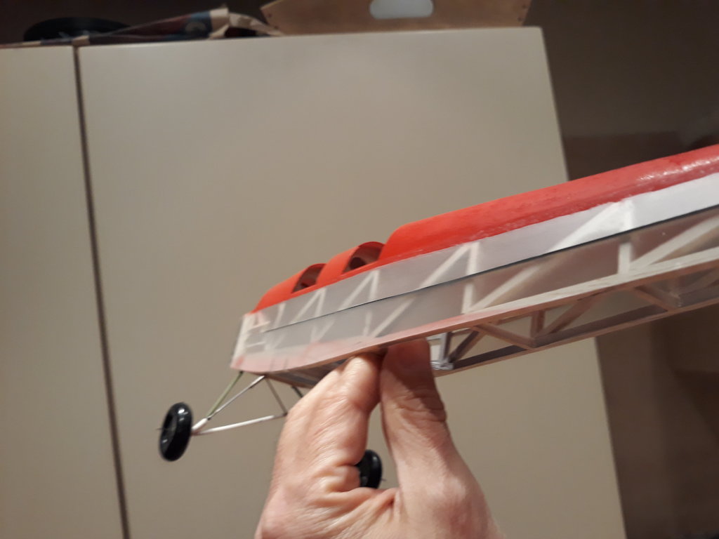

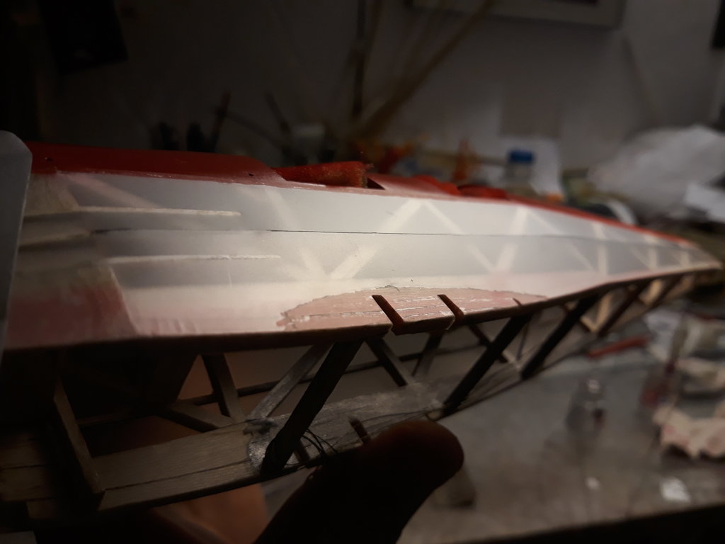

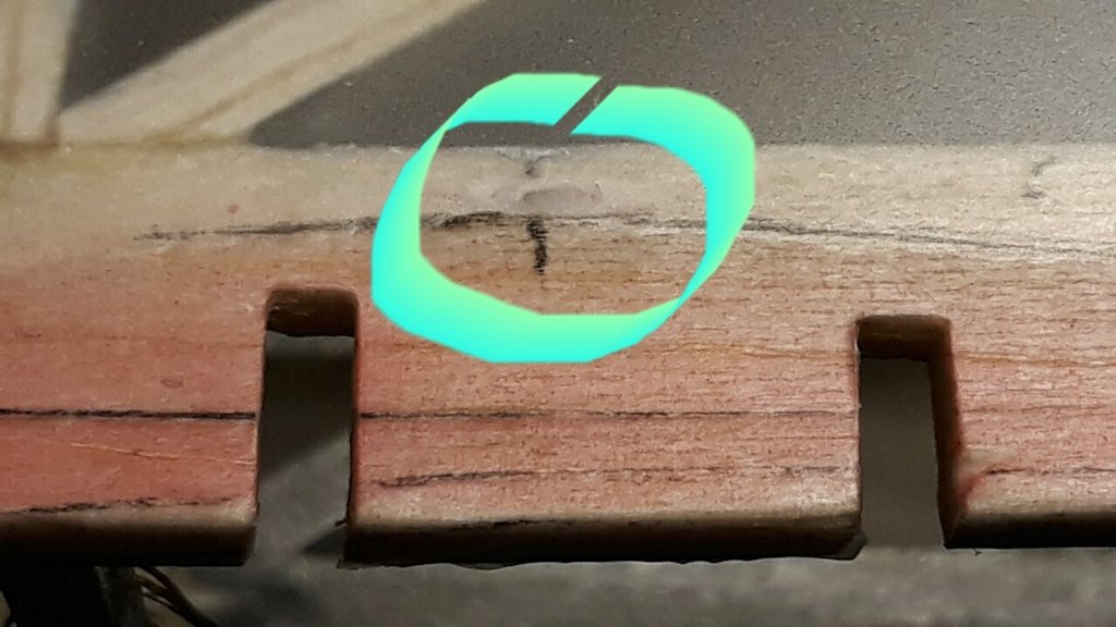

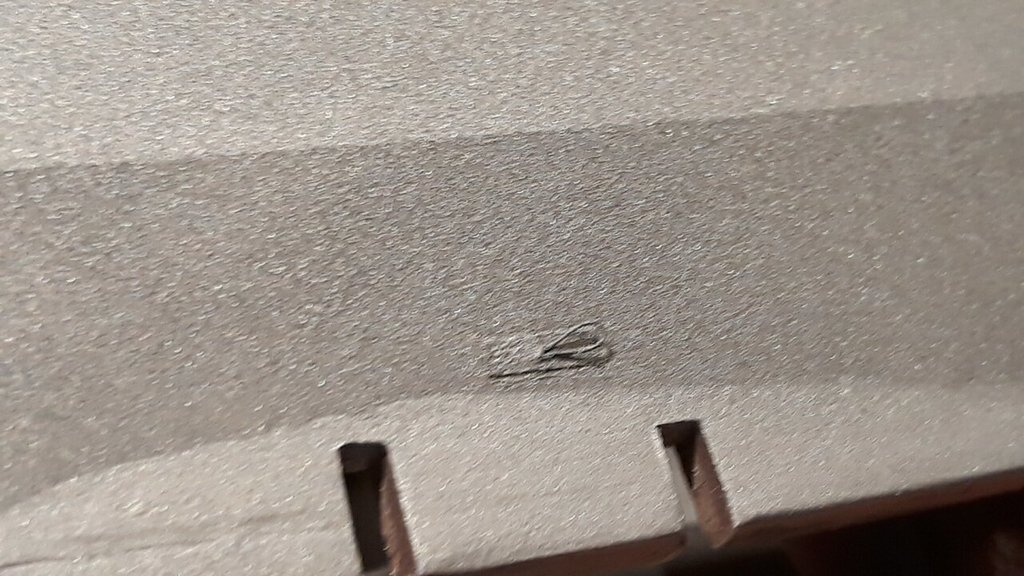

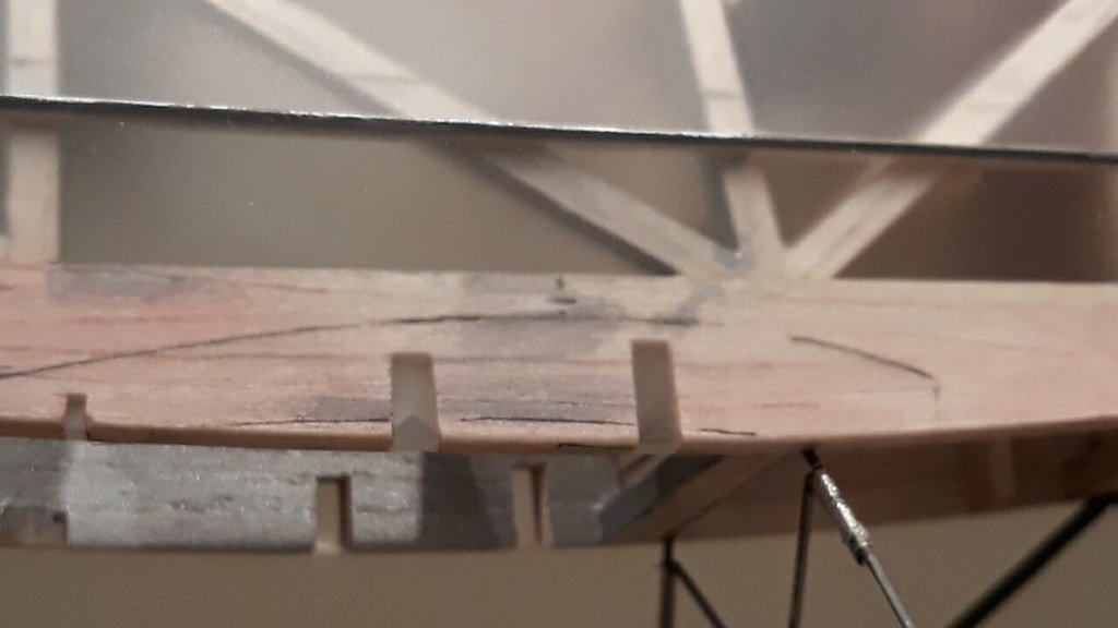

Stopka przyszła i udało się folię przykleić w miarę precyzyjnie, tak żeby po zamontowaniu płata poszycie kadłuba było w miarę ładnie napięte (jutro będzie mam nadzieję lepiej widać po malowaniu); teraz jeszcze trzeba otwory zrobić na linki do SK, zabezpieczyć i linki same ponawlekać; wszystko idzie to trochę powoli, ale to wyścig nie jest;)
Płaty pomalowałem, ale teraz wydaje mi się że coś za bardzo metaliczna ta farbka i chyba coś trzeba będzie poprawić; po doświadczeniu ze skrzydłami zmieniłem farbę na tamiyę flat silver i to z kolei coś chyba za bardzo satynowa .... też trzeba będzie poprawić :(

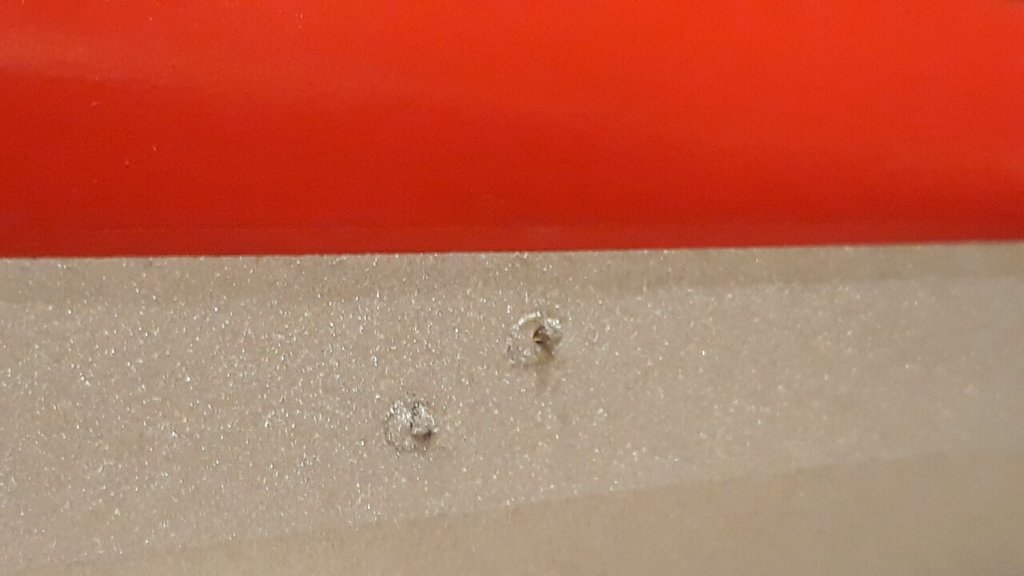

Dobry wieczór,

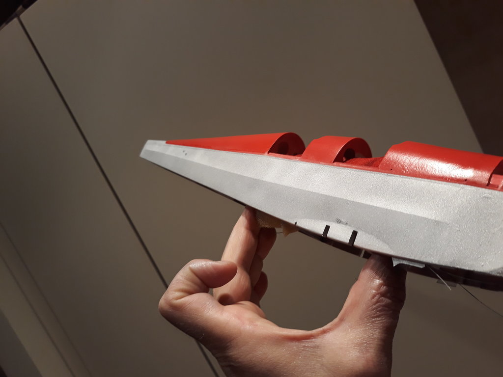

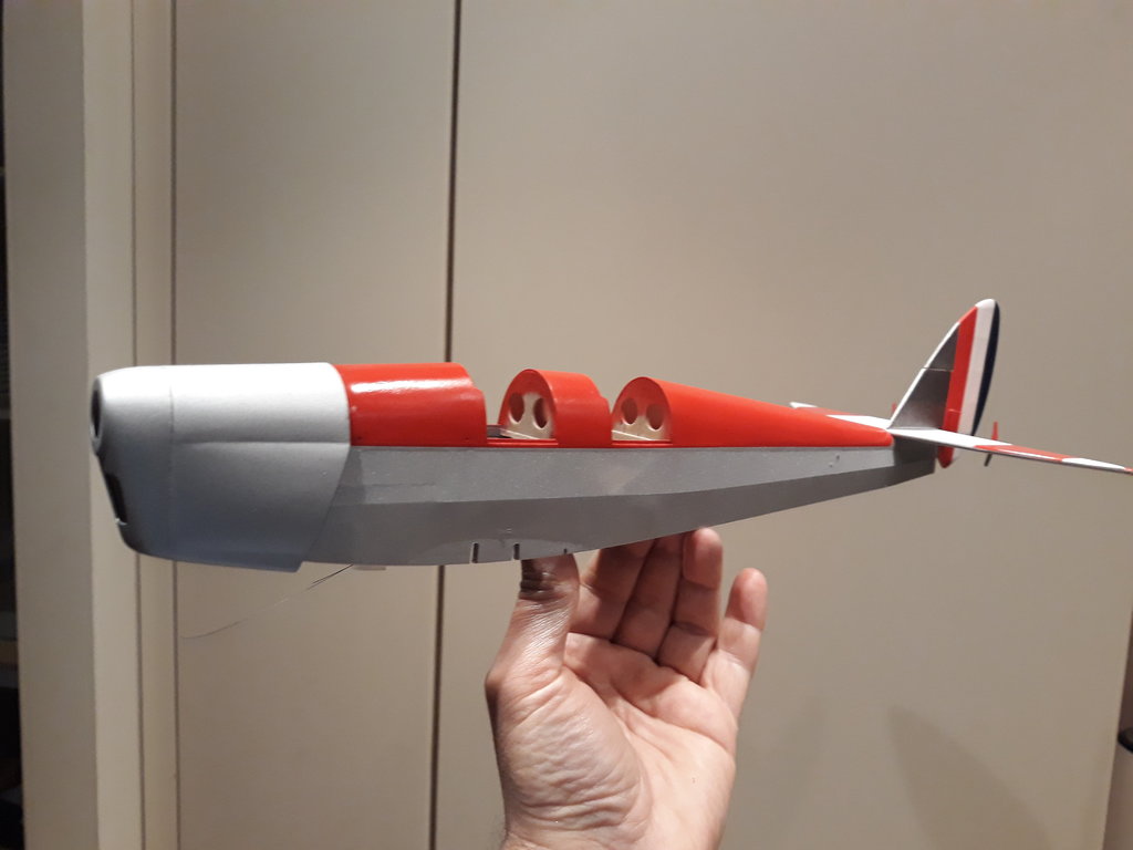

Długo trwały te przygotowania do malowania (robiłem mnóstwo, głównie niepotrzebnych chyba, poprawek napięcia folii, zabezpieczenia otworków, kombinacji z farbami etc), ale w końcu kadłub pomalowany; muszę powiedzieć, że na pewno mogło być lepiej, ale nie jest najgorzej; ciekawe tylko jak ta farba będzie się trzymała folii, na razie źle nie jest, będę dalej testował i jakby co to się jeszcze bezbarwną pow doda. Cdn.

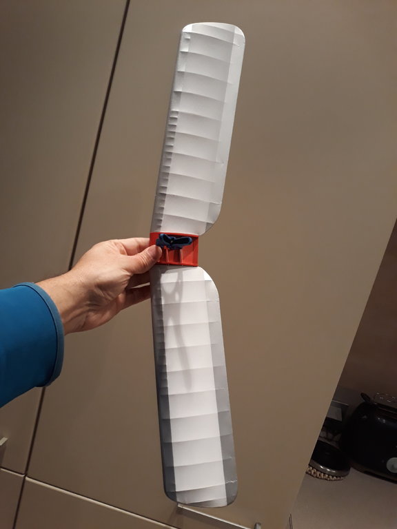

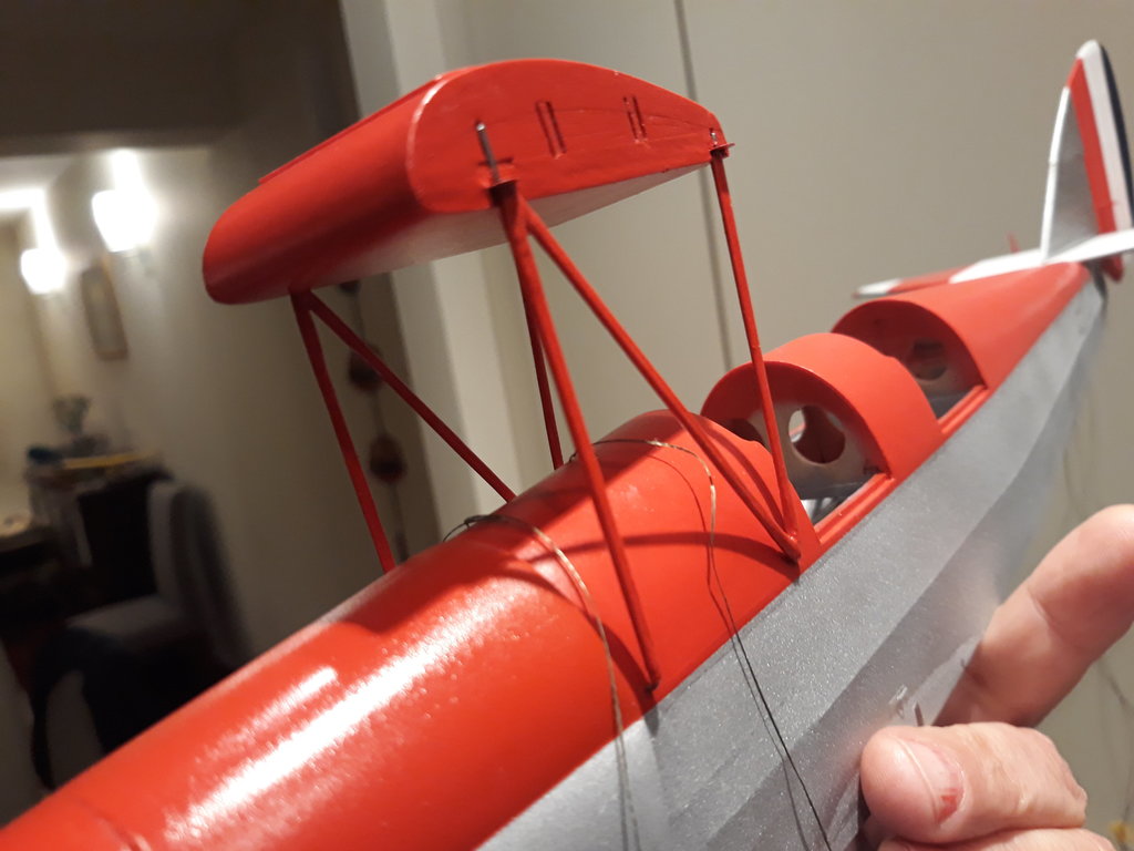

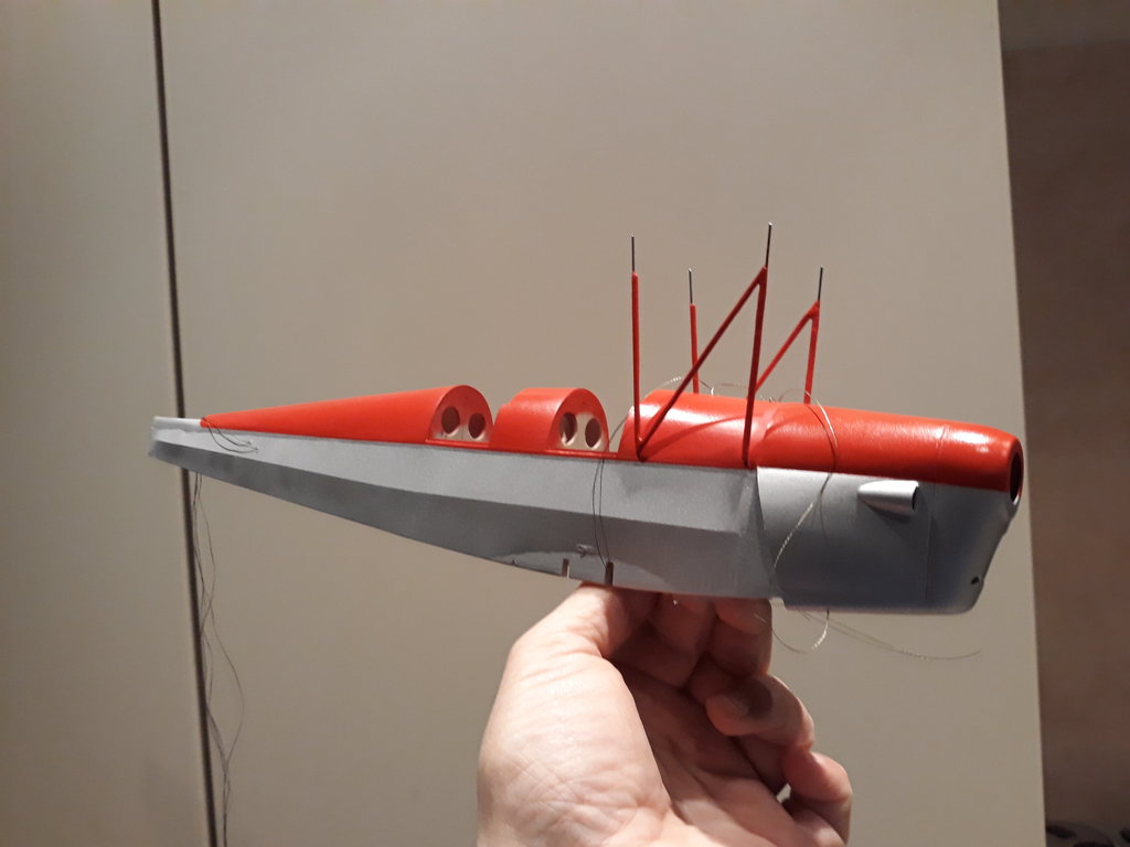

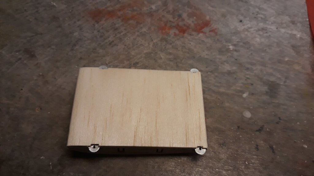

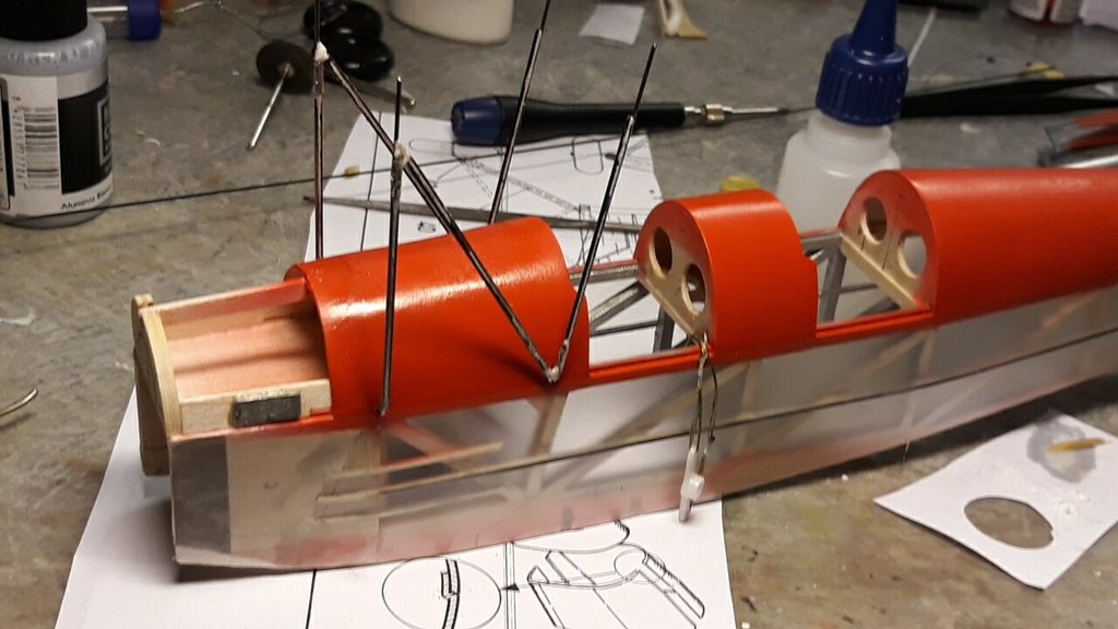

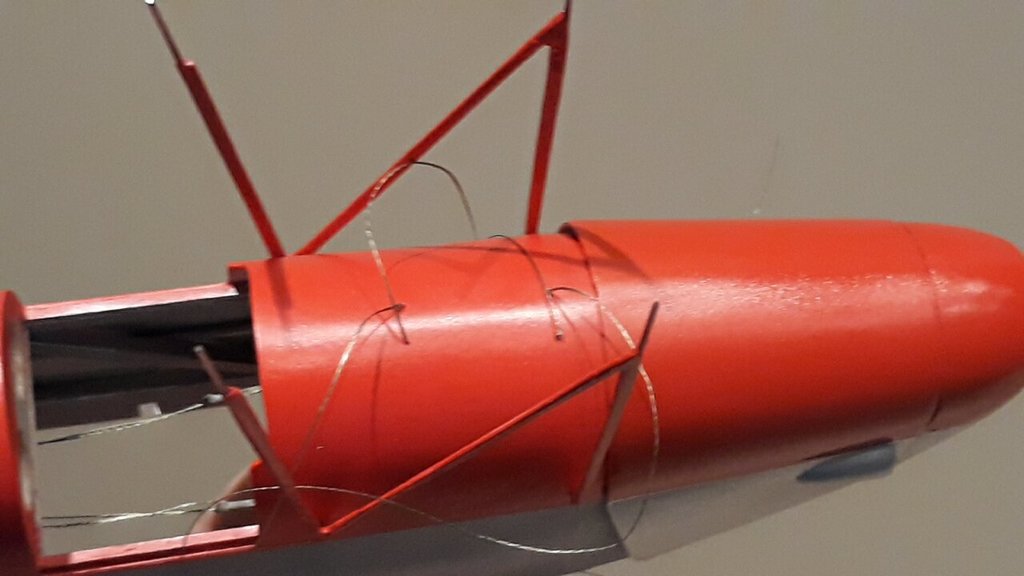

Atmosfera trochę słaba była jak wiadomo i inne sprawy i trochę tempo siadło:( dużo czasu zajęło mi wykończenie zastrzałów baldachimu, ale już chyba gotowe; serwa z powrotem zamontowane; trochę teraz nad sekwencją montażu muszę zastanowić i w międzyczasie zabrałem się za sam baldachim; niby mały detal ale trochę czasu zejdzie; przymiarka kalek na sucho, chyba będę je musiał pociąć na mniejsze częsci żeby ten długi pasek płatów mi nie wygiął. Cdn.
Pzdr,
M

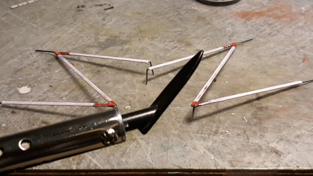

Dobry wieczór,

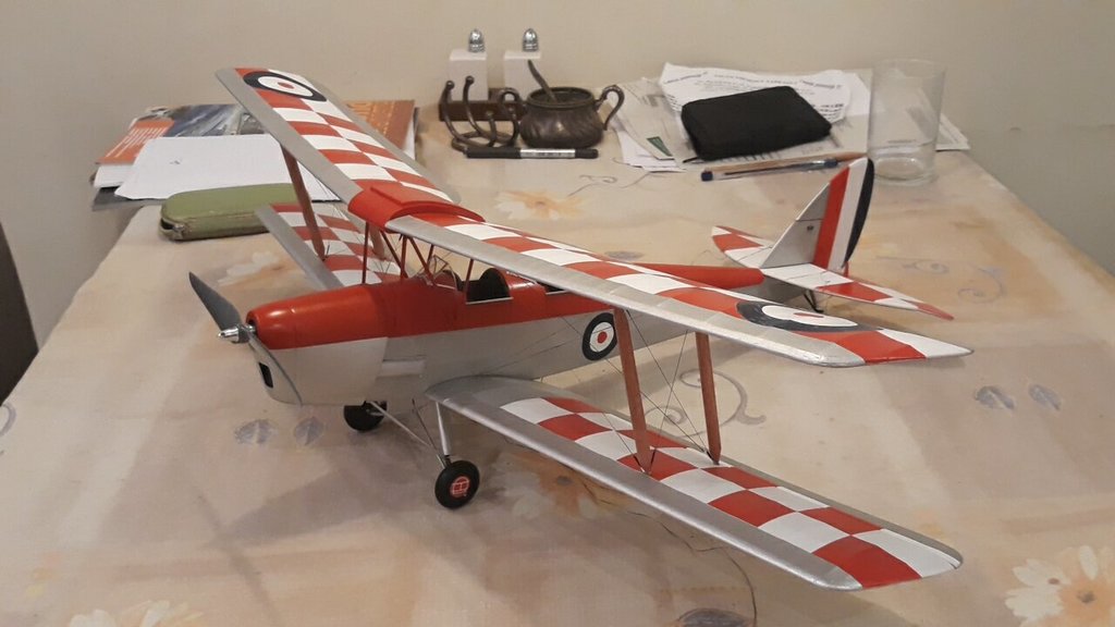

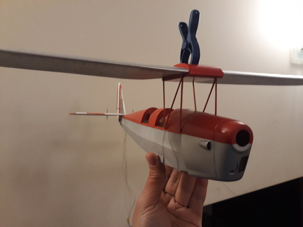

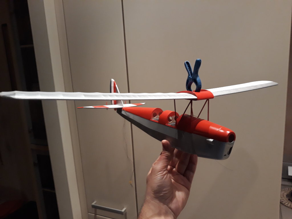

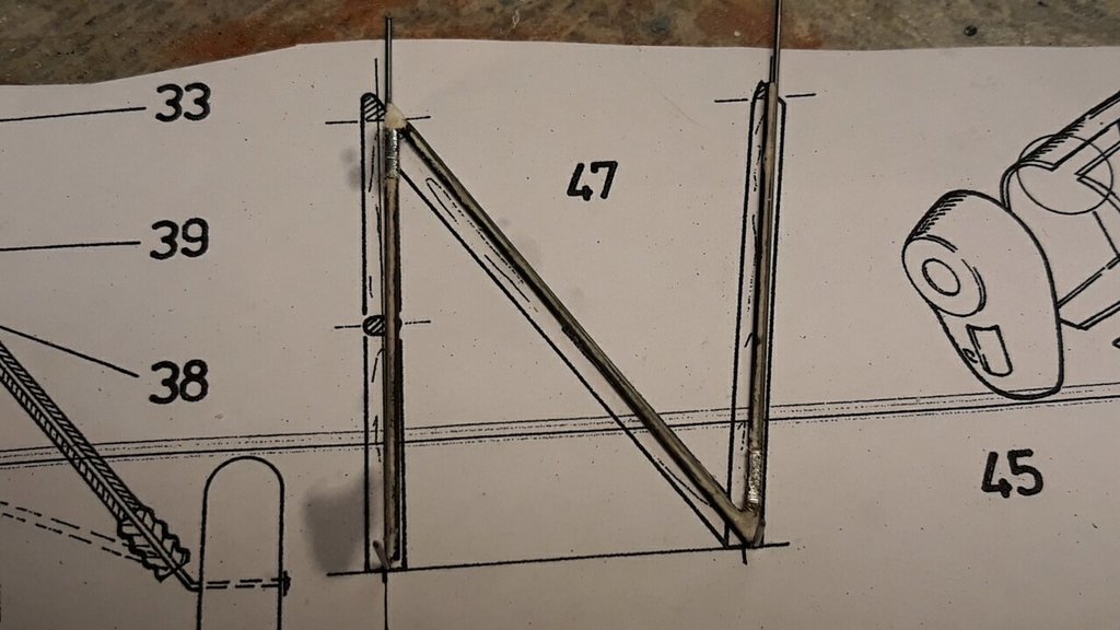

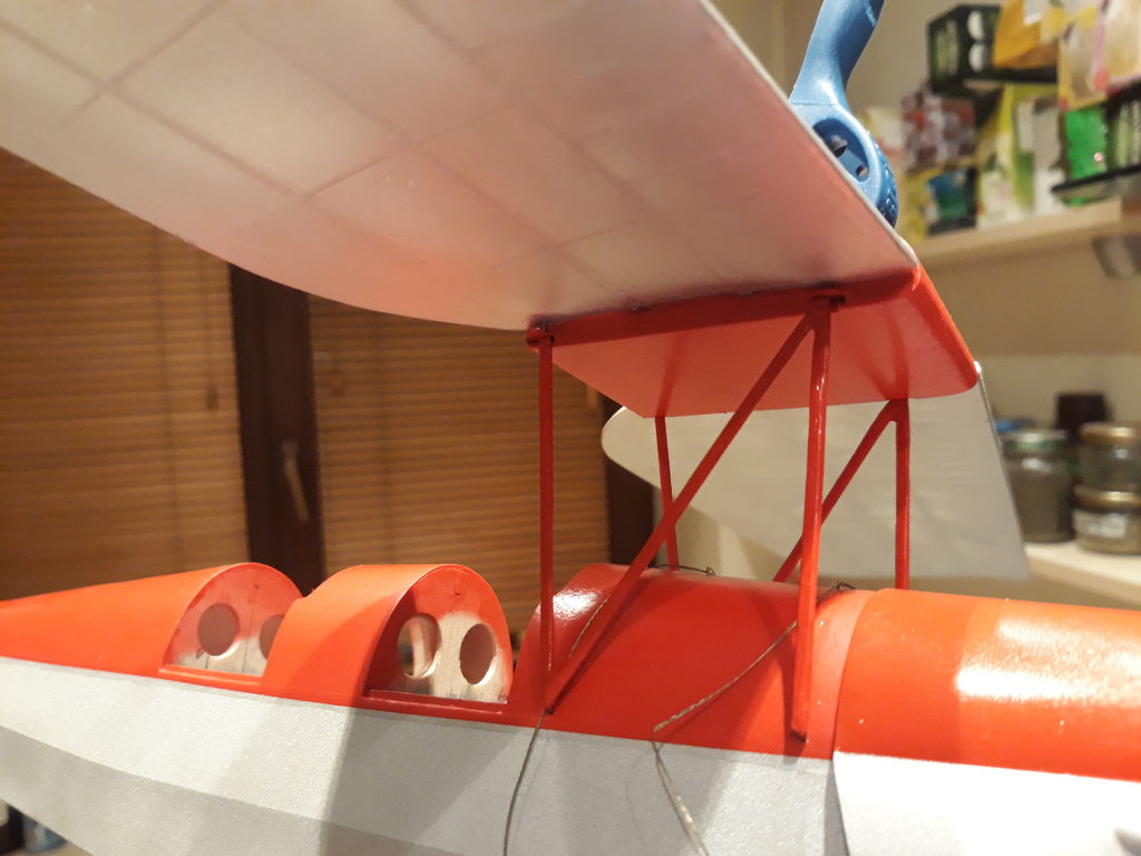

Sporo czasu zajęło mi opracowanie i wykonanie baldachimu (chyba coś przekombinowałem w końcu); ponieważ zastrzały są z drutu chciałem aby konstrukcja była b mocna, tak żeby te druciki w razie jakiegoś uderzenia nie poharatały skrzydeł; nie wiem czy w końcu będzie to działało ok, ale mam nadzieję że jak się ładnie linkami wszystko ponapina to będzie trzymało :)
No i mała przymiarka górnych płatów - wygląda trochę jak rwd-8!
