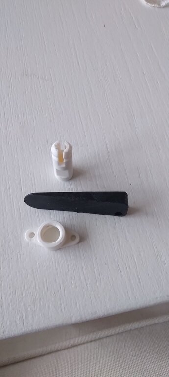

Marcin83 Opublikowano 26 Marca 2023 Opublikowano 26 Marca 2023 Witam. Czy możecie mi powiedzieć po co jest to czarne ustrojstwo do tego łącznika skrzydeł? Pozdrawiam Marcin
Jerzy Markiton Opublikowano 26 Marca 2023 Opublikowano 26 Marca 2023 Mogę ! To klin do rozłączania skrzydła... Wbijasz w szczelinę pomiędzy skrzydłem i kadłubem, żeby puścił zatrzask. Kiedyś było głośno wokół tego "patentu". Teraz - jakby ucichło ???. Przeczytaj te 2 strony powyżej. Lepiej {łatwiej} zmyć benzyną resztki kleju z taśmy niż uzupełniać żelkot w kadłubie ? W topolowej sklejce skrzydła.....też zostawia ślady. To tak delikatnie. Pierwsze 3 razy musiałem sięgnąć po młotek. Po 10 zasprzęgleniu skrzydeł - klin był zbędny.... Może miałem pecha ?? - Jurek
Marcin83 Opublikowano 27 Marca 2023 Opublikowano 27 Marca 2023 No tak. Bez klina i młota to nie robota.?
