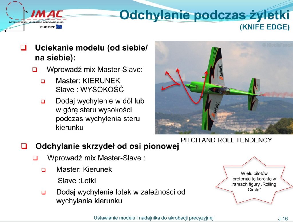

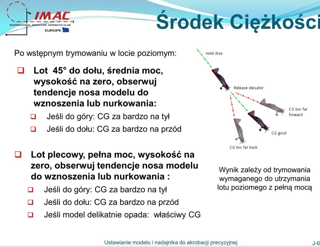

MacFlyer Opublikowano 16 Sierpnia 2020 Opublikowano 16 Sierpnia 2020 Wiesiek, masz poprostu nie ustawiony model i być może w ogole nie chodzi o środek ciężkości. Zamieszczam wyjaśnienie. I cały poradnik w .pdfMINI Poradnik- Ustawienie modelu i nadajnika do akrobacji precyzyjnej.pdf 2
enter1978 Opublikowano 16 Sierpnia 2020 Autor Opublikowano 16 Sierpnia 2020 28 minut temu, MacFlyer napisał: być może w ogole nie chodzi o środek ciężkości. Według instrukcji którą podesłałeś model lata poprawnie przy pewnych ustawieniach i jest dokładnie jak pisze instrukcja , i to czuć że jest dobrze i nawet o tym pisałem wyżej , kłopot w tym że wtedy nie leci prosto na żyletce. Ale właśnie przypomniało mi się że nie wiem czy pamiętasz , ale w zeszłym roku odkręcił mi się silnik , ja nawet nie wiedziałem o tym a gdy wylądowałem dopiero zobaczyłem że silnik jest odkręcony śruby pogubiły się podczas latania a on trzyma się na jednej ostatniej śrubce , i to nie za bardzo bo i ostatnia już była na wylocie. Wtedy odkręcony silnik połamał bok i górę domku silnika , wymiana domku jest niemożliwa bo to szybciej zrobił bym nowy kadłub, więc domek wymoczyłem i powymywałem w acetonie i posklejałem na żywicę plus dałem nakładki z sklejki w miejscach pęknięć. No i domek spisuje się wyśmienicie tylko że tak myślę że może gdzieś wręga silnikowa uciekła i silnik zamiast na zero to ma minimalny skłon , na oko tego nie widać ale wartość może być mała ale wystarczająca aby ściągać model.
piotr28 Opublikowano 16 Sierpnia 2020 Opublikowano 16 Sierpnia 2020 25 minut temu, enter1978 napisał: na oko tego nie widać ale wartość może być mała ale wystarczająca aby ściągać model. Wszystkie ustawienia modelu zamieścił Maciek w temacie: Do pobrania pliki i tam jest wyraźnie i bardzo dobrze opisane ustawienie kąta silnika.Jeżeli podejrzewasz że to to,to czy przerobiłeś wszystkie sposoby które Maciek zamieścił?Lot pionowy,lot do dołu?Jak Ci się zachowuje model?Dajesz podkładki i robisz lot testowy.Nie zgadniemy niestety czy masz dobre kąty silnika.... Przede wszystkim model musi latać idealnie równo i to jest najważniejsze-a nie to czy robi zawis pięknie albo rolling harriera.Najpierw musi latać prosto.Ma lecieć tam gdzie Ty chcesz.Pozostawiony na wznoszeniu 45 stopni ma tak pozostać,nie ze zwieszonym skrzydłem.Lot pionowy do góry ma być idealnie pionowy,bez żadnych odchyleń.Lot pionowy do dołu ma być taki sam,bez samoistnego wyprowadzania się modelu na kabinę ani bez pogłębiania toru lotu w strone podwozia.Czy Twój Mx tak równo lata?Jeżeli nie-wymaga regulacji. 1
MacFlyer Opublikowano 16 Sierpnia 2020 Opublikowano 16 Sierpnia 2020 47 minut temu, enter1978 napisał: Według instrukcji którą podesłałeś model lata poprawnie przy pewnych ustawieniach i jest dokładnie jak pisze instrukcja , i to czuć że jest dobrze i nawet o tym pisałem wyżej , kłopot w tym że wtedy nie leci prosto na żyletce. Jeśli tylko żyletce jest słabo, to 2 mixery musisz włączyć, kierunku z wysokością i kierunku z lotkami żeby leciał prosto na żyletce, i prosto oznacza tylko wychylony kierunek, żadne dodatkowe stery. Zwykle potrzeba po kilka procent na każdą stronę . Tak jak kolega wyzej napisał, start 2-3 krótkie przeloty na żyletce, ladowanie, zmiana ustawień i w górę, aż bedziesz zadowolony. Ps. Wpadnij do Radzynia, ja jestem od czwartku to pomogę ustawić. 1
enter1978 Opublikowano 16 Sierpnia 2020 Autor Opublikowano 16 Sierpnia 2020 Tak problem jest tylko na żyletce w każdej innej pozycji model lata tak jak trzeba , jak trymerem wystroję lot na żyletce to wtedy kuleje cała reszta , no ale żyletka jest wtedy prosta. Nie jest to jakiś wielki dramat ale da się zauważyć że nie do końca model lata jak bym chciał. Coś sie rozjechało czy przestawiło, bo model nie miał żadnej kraksy która miała by wpływ na geometrię jakieś pierdoły się zdarzały typu wyłamane podwozie ale to było dawno ,dawno temu i po tym model latał prosto , teraz trzeba znaleźć co go boli 18 minut temu, MacFlyer napisał: Ps. Wpadnij do Radzynia, ja jestem od czwartku to pomogę ustawić Niestety w weekend za dwa tygodnie gdy będzie piknik ja pracuję , tak sobota jak niedziela i nie da się tego przeskoczyć, chciałem chociaż raz w tym roku gdzieś wyskoczyć ale widzę że nic z moich planów nie wyjdzie.
