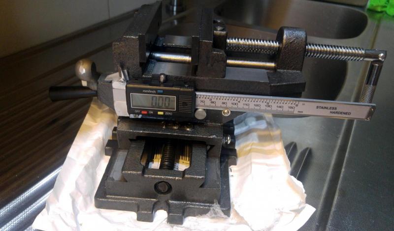

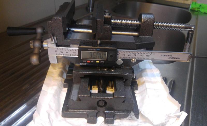

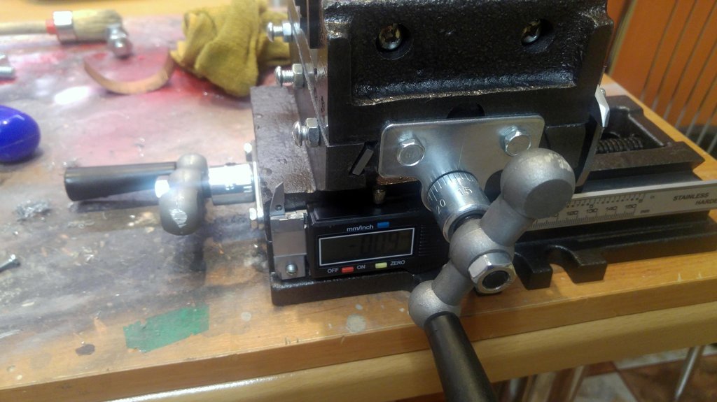

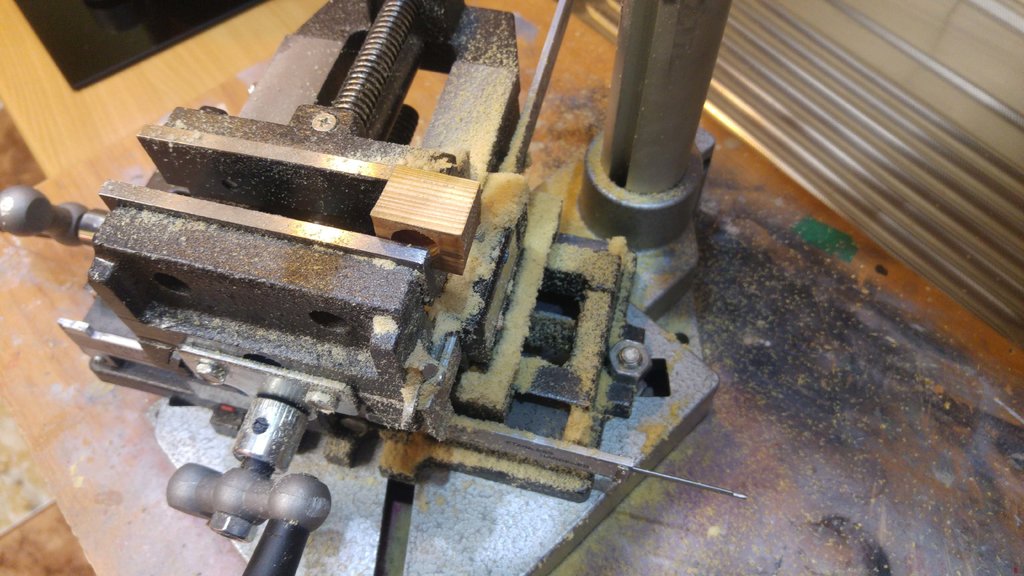

Może za nim Jacek pokaże to ja pokażę ten patent zrobiony na imadle krzyżowym. Zrobiłem to właśnie za radami i z pomocą Jacka, mogę wiercić teraz z naprawdę dużą dokładnością, a i frezować w drewnie całkiem szybko, czy w PA9 choć sporo wolniej ale daje radę :).
(Jacku mam nadzieję, że nie jesteś zły, że tak długo ta pewna rzecz trwa (przez którą mam to fajne narzędzie, które przydaję się do wszystkiego), obiecuję że skończę ;))
Tak to wygląda u mnie:

no właśnie  dokładnie to chciałem pokazać :)... Czarek mnie wyprzedził.. Czarku, ależ skąd, są rzeczy ważne i ważniejsze jak to w życiu
a to jest  właśnie  jeden z takich "patencików" bardzo przydatnych w pracy modelarskiej....polecam
