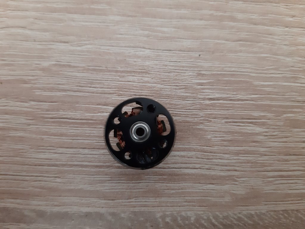

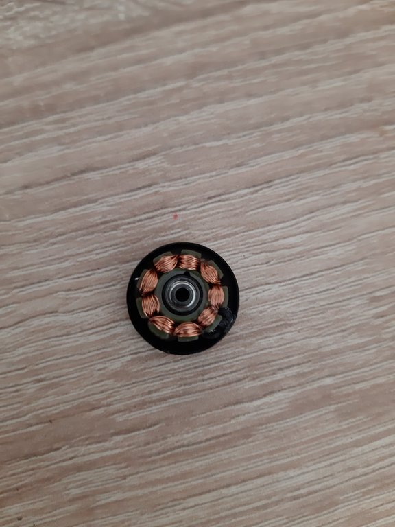

swiezy87 Opublikowano 14 Marca 2020 Autor Opublikowano 14 Marca 2020 Nie było kreta. Silnik jeszcze nie latał, regulator też. Śmigło takie jak zaleca producent silnika 5030, zasilanie 2s też zgodnie z zaleceniami. Poskładałem silnik, śmigło i regulator, zrobiłem kilka testów na stole. Wszystko było OK. Po krótkiej chwili zaczęły się problemy. Obejrzałem pod lupą kabel i widzę że jedna żyła przy wejściu kabla do silnika wygląda na uszkodzoną. Zsunęła się izolacja z kabla i widać zerwane trzy z kilkunastu drucików. W takiej sytuacji pozostaje chyba jedynie rozebrać silnik i wymienić kable. Da się to zrobić w tak małym silniku ?
swiezy87 Opublikowano 14 Marca 2020 Autor Opublikowano 14 Marca 2020 Zerwane bezpośrednio przy silniku nie ma szan s na zlutowanie ? Muszę to dokładnie obejrzeć. Może uda się uciąć kable i przeciągnąć to co zostanie od spodu.

swiezy87 Opublikowano 15 Marca 2020 Autor Opublikowano 15 Marca 2020 W jaki sposób dostać się do kabli lutowanych od spodu.
latacz Opublikowano 15 Marca 2020 Opublikowano 15 Marca 2020 Rozebrać na gorąco. czyli praktycznie wszystko powyrywać i zrobić od początku. Stator ściągnąć na siłę po podgrzaniu do 160*C Prawdopodobnie silnik jest klejony klejem anearobowym. Po naprawie składając skleić loctite 638. Mała buteleczka około 30zeta prawdopodobnie będziesz musiał przewinąć -dać nowy drut -koszt drutu i kilka godzin zabawy. Jeśli tego nie umiesz to kilka dni... Takich silników absolutnie nie opłaca się przewijać... Chyba, że samo przewijanie ma być zabawą i to lubisz lub gdy silnik jest unikalny. Kiedyś robiłem małe silniki -głównie na bazie materiałów z cd. Silniki 18g oraz 24-25g wagi. Te 18g miały około 50-60 W mocy te 25g nawet 120-200W. I to jest praktycznie max jaki daje się uzyskać z małych motorków . Twój silniczek jest mniejszy niż te "moje" 18 gramowe. Wykonanie gorsze, i z gorszych materiałów. Jak da 20 W sposób ciągły to pewnie szczyt jego możliwości. Większa moc -to przy malutkim śmigłe i skrajnie dużych obrotach
