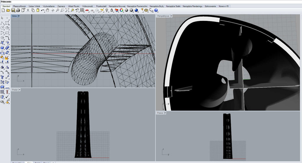

karambolis8 Opublikowano 27 Marca 2020 Opublikowano 27 Marca 2020 Hej. Na początek linki pliki testowe - kadłub https://www.thingiverse.com/thing:4044908 Cały model https://3dlabprint.com/shop/joker/ Byłby to mój pierwszy model RC z drukarki, więc pewnie będę miał parę pytań. Pierwsze - czy koniecznie musi być PLA? Jakie jest wasze doświadczanie przy modelach z PET? Bardzo dużo czytało się o tym, jak to PLA się odkształca na słońcu itp, a dalej mam wrażenie, że z PETa mało kto drukuje modele. O ile ktoś mnie zawczasu nie ostrzeże, że PET to zupełna strata czasu i materiału, to pewnie będę chciał puścić te pliki testowe kadłuba właśnie z PETa, ale drukarka u mnie nie ma przestojów i wolałbym czasu nie marnować Pozdrawiam, Adam No to sobie podrukowałem W opisie jest, że stle działają z Simplify3D, ale myślę, sobie co może być nie tak? Bardzo proszę. Tak wygląda STL w PrusaSlic3r No i konsekwencją jest tak wygnerowany gcode: Czyli znika całe wnętrze, oraz zakładki do klejenia segmentów. Nie będę kupował slicera za 1200zł Czy ktoś wie jak to naprawić? Było na forum trochę osób, które drukowały pliki od 3DLabPrint, może coś doradzą? Jeśli ktoś zasugeruje mi gotowe gcody, to na mojej drukarce (pomijając temperatury, ustawienia dyszy itp) wyglądają tak:

japim Opublikowano 27 Marca 2020 Opublikowano 27 Marca 2020 Prusa slicer ewoluował ze Slic3ra - on nie trawi takich brył. Ale CURA już tak. Wejdź na stronę 3D lab print - tam jest sporo poradników jak ustawić profil w CURA (chodzi o wlaczenie pewnych funkcji) aby poprawnie drukować ich bryły. Chodzi o to aby wykrywać tez wewnętrzne ficzery a nie scalać je w jedna bryle. PLA nie jest lżejsze od PET. Jest porównywalne. PET jest duzo bardziej wiotki od PLA. Pietka duzo modeli drukował z PET.

poharatek Opublikowano 30 Marca 2020 Opublikowano 30 Marca 2020 13 minut temu, maxiiii napisał: Plik stl podany przez ciebie jest zrobiony tak aby nie można go było prawidłowo wydrukować. Nie. Te typy po prostu tak mają. Wszystkie modele od 3DLabPrint są w ten sposób zaprojektowane, więc zapewne Joker również. Jest to też powód, dla którego Slic3r się z tymi stlami nie lubi... @karambolis8 Jesli chodzi o Curę - to przeczytaj to: https://3dlabprint.com/faq/cura-not-slicing-with-internal-structures/ .
