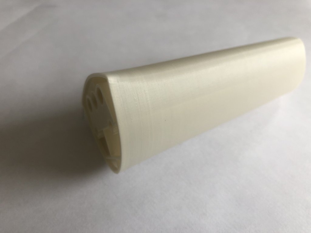

Slawomir Opublikowano 30 Marca 2020 Opublikowano 30 Marca 2020 Użyłem stl z polecanymi profilami wydruku. Zmieniłem tylko ilość części do wydruku za jednym razem oraz retrakcje. Pozdrawiam Sławomir. Ps. Zawiasy wklejone.

karambolis8 Opublikowano 30 Marca 2020 Autor Opublikowano 30 Marca 2020 Drukarkę mam taką Dokładnie rzecz biorąc jest to projekt Prusy i3 z upgrade do Full Bear (rama oraz oś X z extruderem). Jednak nie jest to oryginał, a budowa od podstaw. Nie mam więc oryginalnego stołu Prusy, a tani popularny 214x214, dodatkowo przycięty w firmware, żeby ominąć narożniki z śrubami i klipsy. Spróbuję sonCury ten profil druku z ich strony, bo dotychczas przepisywałem ręcznie parametry.

karambolis8 Opublikowano 30 Marca 2020 Autor Opublikowano 30 Marca 2020 Witam. Problem rozwiązany po zaimportowaniu pliku ustawień ze strony 3DPrintLab. Wcześniej przepisywałem je ręcznie z treści porady na stronie i musiałem coś przeoczyć ? Drukuję dwa segmenty z PETa, zobaczymy jak będzie ze sztywnością i klejeniem. Dotnę nową szybę trochę bardziej rozsądnie (bez ścinania narożników), to wtedy usunę ograniczenia firmware'owe. Dzięki wszystkim za sugestie?

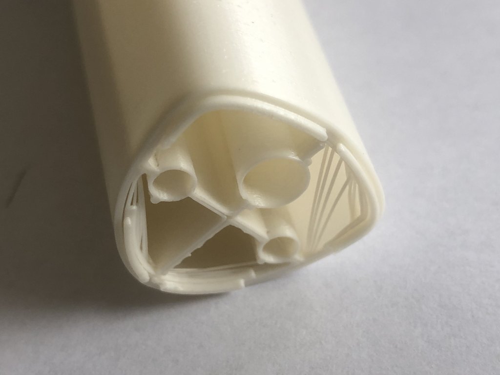

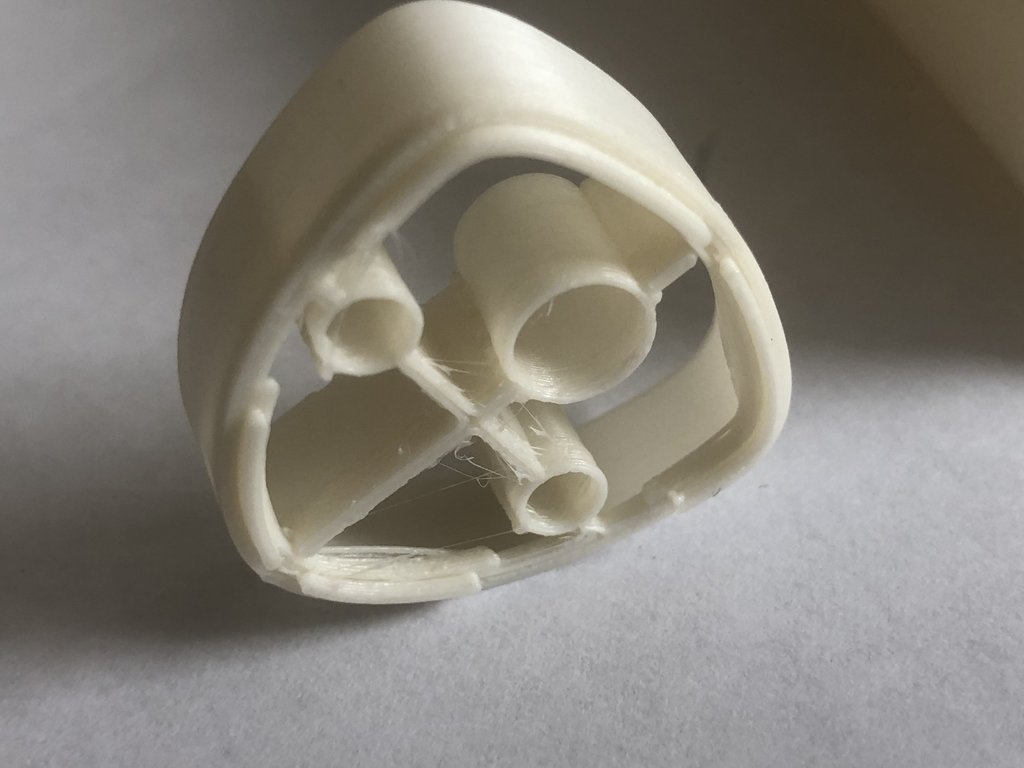

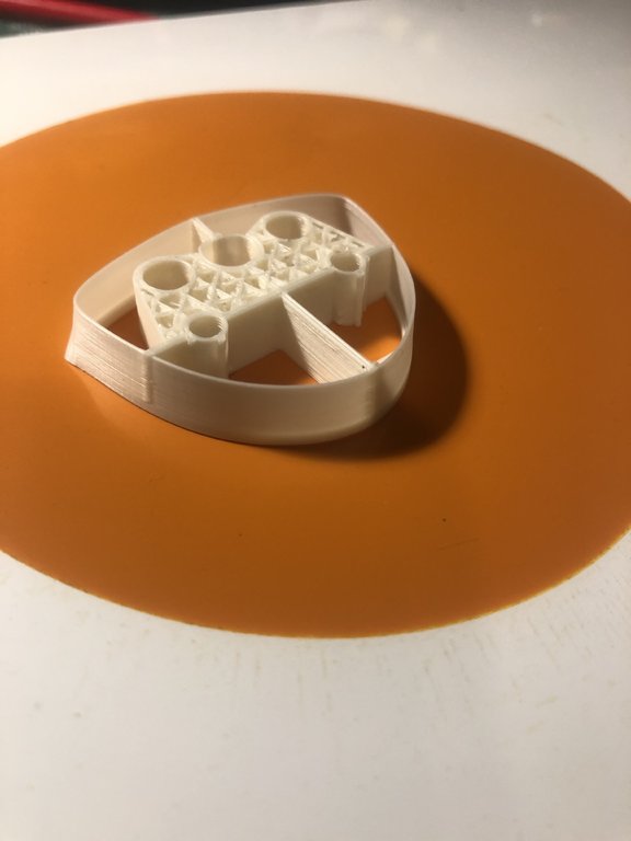

cZyNo Opublikowano 31 Marca 2020 Opublikowano 31 Marca 2020 zrobiłem cały wydruk elementu za pomocą cury. Wyszedł poprawnie, nie licząc zakończenia - łącznika dla kolejnego segmentu. dlatego trochę zmieniłem ustawienia dotyczące drukowania (bez supportów) kilku ostatnich warstw (tylko tam gdzie zaczyna sie wzmocnienie) i może nie jest idealnie, ale wytrzymałościowo jest już ok. Cura troche głupawa jest, bo czasami drukuje w powietrzu, mimo że była by inna opcja prowadzenia głowicy
karambolis8 Opublikowano 31 Marca 2020 Autor Opublikowano 31 Marca 2020 Godzinę temu, cZyNo napisał: dlatego trochę zmieniłem ustawienia dotyczące drukowania (bez supportów) kilku ostatnich warstw A możesz podpowiedzieć jakie to były zmiany? Bo u mnie w wydrukowanym elemencie jest ten sam problem z zakładkami. Te wewnętrzne "rury" w które mają wejść bowdeny czy węgiel mam miejscami niedodrukowane. Ogólnie miałem już w cholerę rzucić te STLe od nich i zacząłem testować inne modele, np Shark Aero, Nucking Futs, ale wszystkie mają ten sam problem ze Slic3rem. Na githubie jest otworzony ticket odnośnie takich STLi, może kiedyś to zaczną obsługiwać https://github.com/prusa3d/PrusaSlicer/issues/3062
cZyNo Opublikowano 31 Marca 2020 Opublikowano 31 Marca 2020 Możliwe że to samo można uzyskać opcja Bridge, ale nie chciało mi sie sprawdzać. Głównie bardzo spowolniłem wydruk (tak na palę dałem 5mms - ale to było PLA) i trochę zwiększyłem przepływ filamentu. Chciałem jeszcze poeksperymentować z opcją Outer Befor Inner Walls, jednak chyba jest to ustawienie globalne i nie można tego zmienić dla wycinka. Na kilka innych opcji tez patrzyłem, jednak nie było widać że przyniosą jakiś efekt. Więcej mi się nie chciało nad tym dumać. To był tyko test i sprawdzenie czy sie da. Myślę że jako opcję można by wypróbować małe supporty "idące" od rurek wewnętrznych. Za szybko chyba drukujesz
karambolis8 Opublikowano 31 Marca 2020 Autor Opublikowano 31 Marca 2020 Drukowałem 20mm/s. Spróbuję zwolnić, zwiększyć trochę flow na następnych segmentach i zobaczymy.
