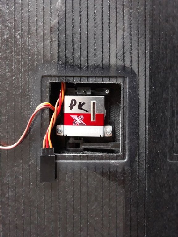

Viader Opublikowano 5 Kwietnia 2020 Autor Opublikowano 5 Kwietnia 2020 Nierówna walka z montażem systemu IDS zakończona sukcesem. Dzięki informacjom uzyskanym od kolegów udało się wykonać to jak należy. Jak już wspomniałem montowałem to pierwszy raz. Nie było tak źle, po pierwszym zamontowanym serwie było już z górki. Zabawa zaczyna się od zamontowania serwa w ramce. Wcześniej trzeba precyzyjnie nabić dźwignię na wieloklin serwa i wcisnąć łożysko. Same ramki jak i popychacz są odlane z jakiegoś zbrojonego tworzywa (jak śmigła APC do spalin). Jednak elementy te nie są idealne, trafiły się lekko wygięte ramki i jeden skręcony popychacz. No nic, trzeba było sobie jakoś radzić. Popychacze trzeba było podszlifować aby pozbyć się nadlewek. Wyznaczyłem miejsce wycięcia pod dźwignię lotki. Złożyłem wszystko razem i wstawiłem serwo na swoim miejscu. Po jako takim wycentrowaniu serwa w gnieździe można było odrysować dźwignię na spodzie lotki. Zmierzyłem sobie odległość wyznaczonych kresek od początku lotki i przeniosłem wymiar na górną powierzchnię: Te skrzydełka w dźwigience jakoś mi nie podpasowały. Uciąłem je i wolałem zaklinować dźwignię kawałkiem balsy. Akurat przy lotkach i tak trzeba było je uciąć, bo dźwignie montowałem odwrotnie aby zyskać większe ramię (większa odległość między ośką a zawiasem). Ale w klapach już można było zamontować normalnie. Dźwigienki przyłapałem super rzadkim CA i następnie wkleiłem na żywicę z mikrobalonem zwracając uwagę aby oś znajdowała się nad linią zawiasu (no prawie ). Wcześniej delikatnie naoliwiłem połączenie z popychaczem, aby przypadkiem się nie skleiło. Analogicznie wyglądała sprawa z klapami. Tutaj trzeba było wysunąć dźwignię do przodu poza oś zawiasu aby mieć duży zakres ruchu klapy wychylonej w dół. A tutaj fotka klapy: Najpierw ustawianie i zaklinowanie. Jak wszystko ok. to CA i żywica. Po wklejeniu wygląda to tak (dźwignia klapy): W ogóle warto ustawić sobie zarówno lotki jak i klapy w pozycji mocno wychylonej, ja sobie tak poradziłem papierówką: Jak już mamy wklejone dźwignie to można wklejać ramki. Ale zanim to nastąpiło trzeba było sporo się naklikać w aparaturze, aby dobrze ustawić serwo tak, by klapa działała w pełnym zakresie (nie tylko w dół ). Ramki wkleiłem na Poxipol 10 minutowy a z zewnątrz doleję jeszcze L285 z mikrobalonem: Teraz widzę, że mogłem ustawić wszystko bliżej w stronę kadłuba. Ale nie ma problemu, piny da radę wyjąć a i serwo łatwiej wychodzi w razie potrzeby. Po zmontowaniu czterech kompletów spiąłem wszystko na krótko i delikatnie uruchomiłem. Wrzucam krótki filmik z testu: Polutowałem akumulator, który już aktualnie się ładuje. Ogniwa LiIon niby powinno się zgrzewać, ale ja zawsze lutowałem i nic im nie jest Tak wygląda pakiecik: Zanim akumulator trafił do kadłuba do noska włożyłem ołowiany ciężarek 140g. Na koniec zacisnąłem 4 szt. konektorów JR, które wpięte będą do odbiornika. Miałem takie fikuśne przeźroczyste z PowerBoxa, to je wykorzystałem Ale fotki nie mam, już mi się dziś nie chce Zostały sprawy kosmetyczne jak przyklejenie klapek na serwa, zamocować odbiornik i wsadzić Vario. Jak bozia da to wyprowadzę Respekta EVO na pierwszy spacer Stay tuned ? 2 1

cZyNo Opublikowano 10 Kwietnia 2020 Opublikowano 10 Kwietnia 2020 Ten rodzaj napędu obecny jest od dawna. To nic innego jak tak zwany LDS, RDH czy jak go tak kto zwał. A jedyna różnica pomiędzy tym a napędem "klasycznym" jest tylko to że dxwignie przy serwach i klapach/lotkach są krótsze, a siły działające na serwo są znacznie większe. A następstwem tego jest wymóg stosowania mocnych i precyzyjnych serw (a to już w dzisiejszych dniach nie jest problemem) i solidnych i sztywnych układów napędowych. Solidny i sztywny napęd klasyczny będzie miał podobne właściwości (małe luzy i w miare duża precyzja jak toto) A montaż czy układu klasycznego czy tego jest praktycznie taki sam. No może przy IDS jest wszystko gotowe i nic nie trzeba dorabiać samemu. Tu staruchy jakie miałem w Toxicu: Tu wątek archiwalny z 2013 roku - taki z brodą: A tu system innego producenta w Virusie:
