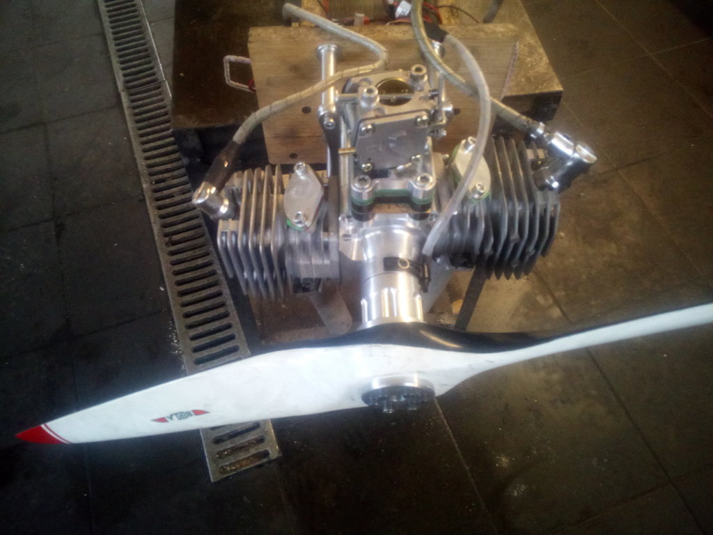

Witam .
Czy ktoś próbował odpalić boxera na dwóch modułach zapłonowych od silników jednocylindrowych .
Pytam bo mam takowy silnik a nie mam modułu typowego do boxera i zastosowałem dwa , wspólne zasilanie i wspólny czujnik ,
efekt mierny nawet jednego odzewu.

Silnik jak już napisałem jest wykonany na bazie piły łańcuchowej którą posiadam i ma się dobrze .
Zakupiłem dwa zestawy naprawcze , czyli dwa wały korbowe i dwa cylindry z tłokami .
Trochę posiedziałem nad projektem karteru no i coś takiego wyszło .
Pojemność 100 cm
Czy odezwie się i będzie pracował to się okaże , a jaką moc będzie miał tego nie wie nikt .

Wał jest zrobiony z dwóch wałów piły , zostały wykorzystane dwie przeciwwagi i dorobiony łącznik , no i oczywiście wycentrowany aby był osiowy , zawór membranowy jakiś skuterek .
Jak ten będzie dobrze się spisywał mam jeszcze w planach większy 160 cm .
Iskra jest ale cy na wkręconych świecach jest tego nie wiem , zapłon przestawiałem we wszystkie strony i to nic nie daje .
Koszty nie są aż takie duże ale wyfrezowanie karteru tu się zrobi koszt bo jest to czasochłonne a godzina pracy frezarki trochę kosztuje .
