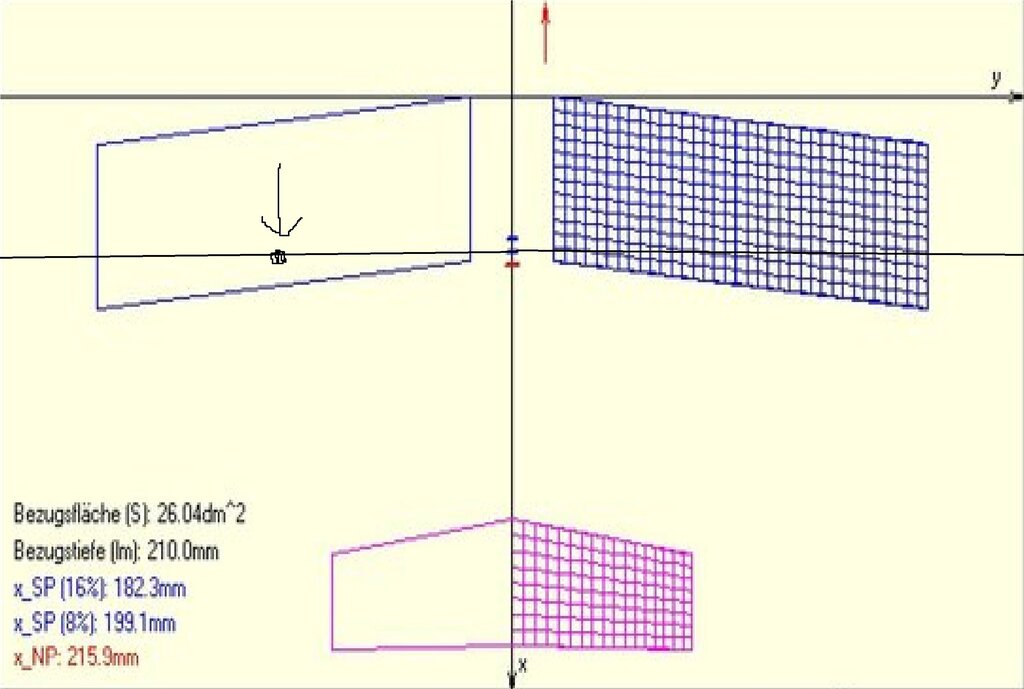

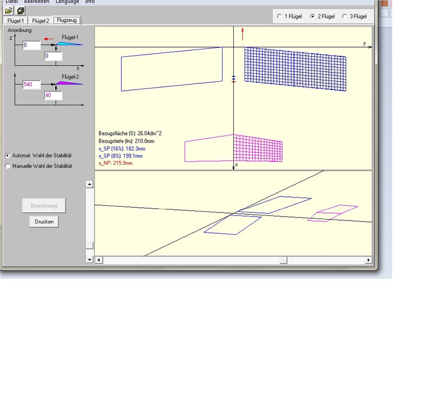

robloz Opublikowano 9 Marca 2021 Autor Opublikowano 9 Marca 2021 Niestety modelu nie udało się w zeszłym roku oblatać. Było kilka prób, ale na tym się skończyło.Ma poważne problemy z oderwaniem się od ziemi. Mimo odpowiednio mocnego napędu, nic się nie udaje. Podczas rozpędu model się zachowuje jakby się rozpędzał bez skrzydeł kręcąc różne bączki ,zero nawet najmniejszej chęci do oderwania nawet ogona. Jeżeli mu się uda oderwać choćby na kilka cm. to wali się na bok, pewno za mała prędkość. Przyznam, że oblatywałem sporo różnych modeli, ale takiego upartego "modela" to jeszcze nie miałem. Teraz wrócił temat na warsztat. Pierwsze co, to zlikwidowałem sloty, może były żle zrobione i zaburzają profil płata. Przeliczyłem na nowo ś.ć. I tu mam pytanko (może się trochę spalę ze wstydu ale... ) w którym miejscu byście podparli model do wyważenia, czy przy samym kadłubie (oczywiście model do góry kołami)? Skrzydła są prostokątne pochylone do tyłu.
grzegor Opublikowano 9 Marca 2021 Opublikowano 9 Marca 2021 W tym przypadku podparłbym koło połowy długości skrzydła. Cięciwa pewnie taka sama na całej długości więc trzeba podeprzeć w połowie rozpiętości. Skos skrzydeł do tyłu przesuwa wymagany SC. Jeśli Kolega podpierał przy kadłubie to środek ciężkości był wyznaczony za bardzo z przodu i to też mogło być jedną z przyczyn, że nie chciał wystartować.
FockeWulf Opublikowano 9 Marca 2021 Opublikowano 9 Marca 2021 A jakie znaczenie ma czy przy kadłubie czy dalej jeśli tylko w punkcie SC? Jeśli SC nie wypada poza krawędź spływu przy kadłubie to można podeprzeć. Jeśli skos jest większy, trzeba podeprzec dalej, bo przy kadłubie nie będzie jak.
robloz Opublikowano 9 Marca 2021 Autor Opublikowano 9 Marca 2021 Czyli podpieramy tak jak zaznaczyłem?
