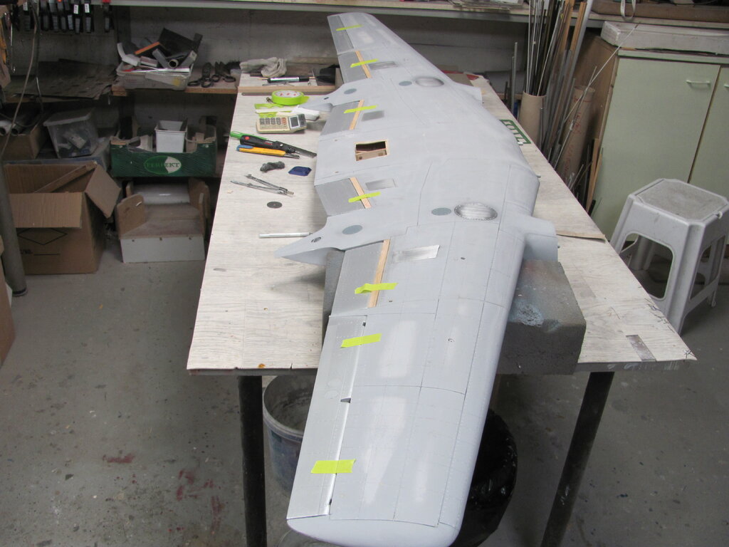

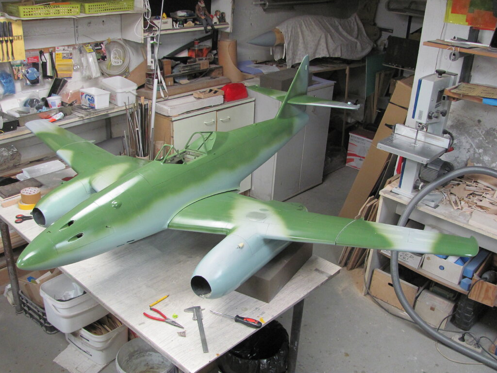

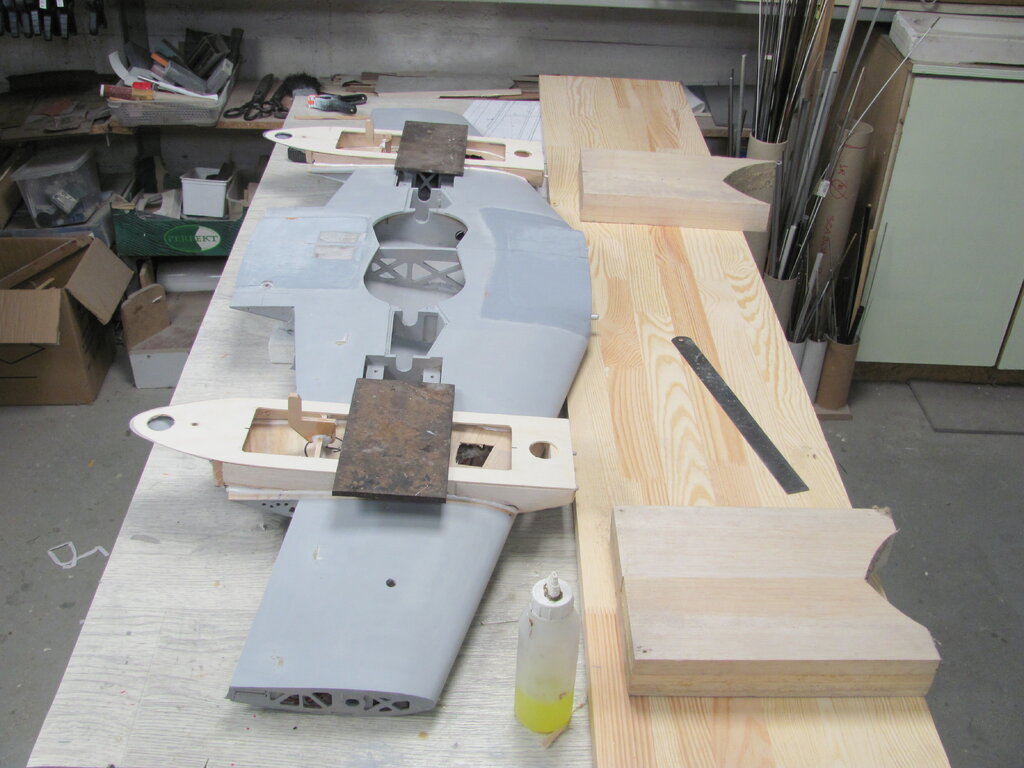

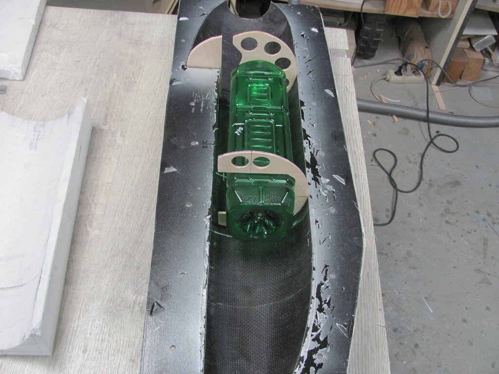

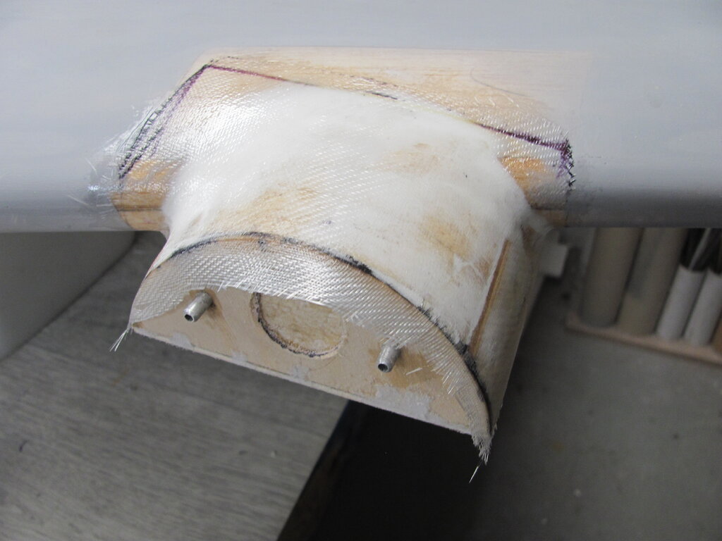

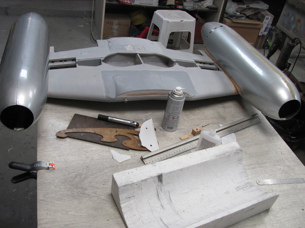

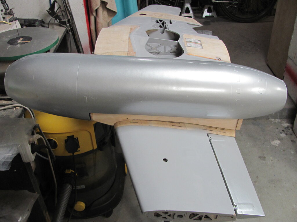

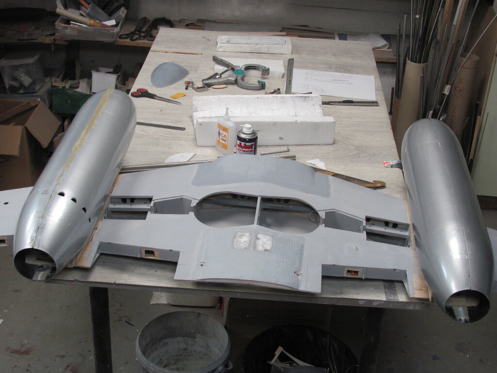

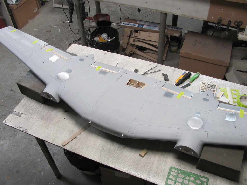

2 godziny temu, jetfan napisał:

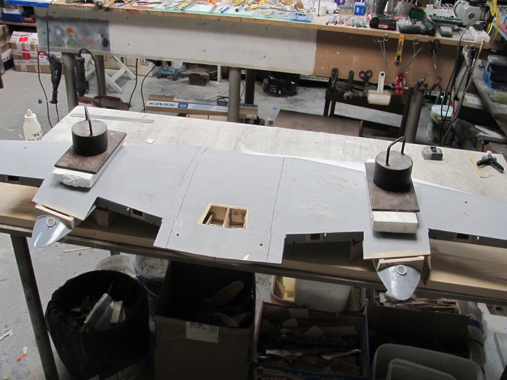

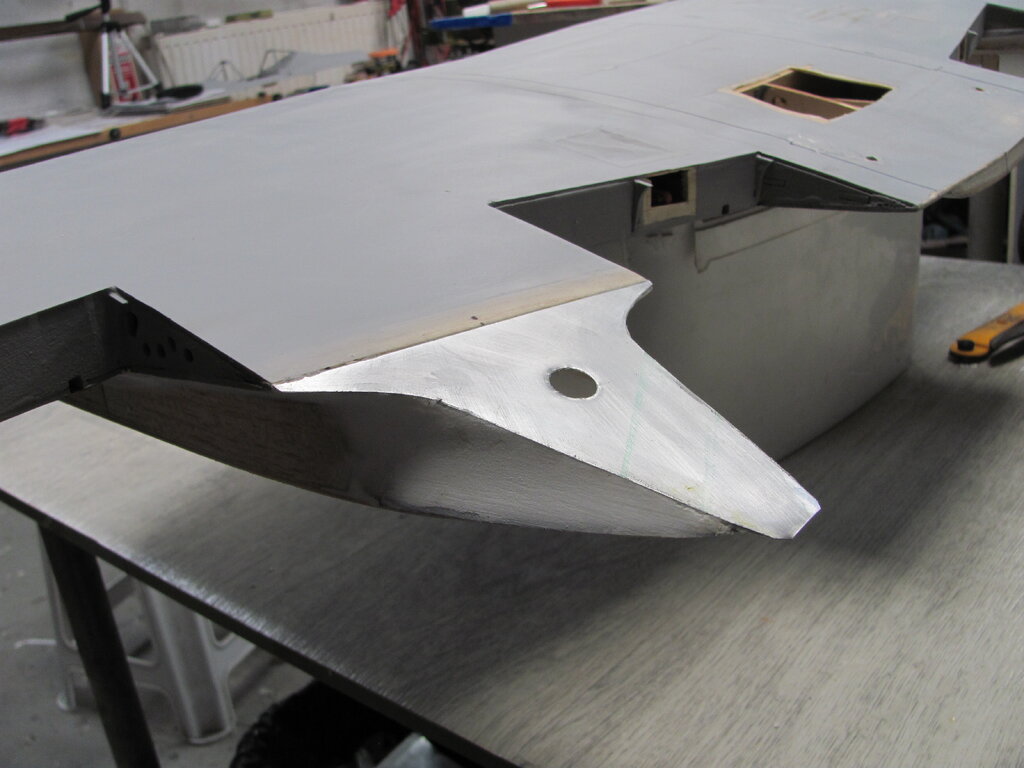

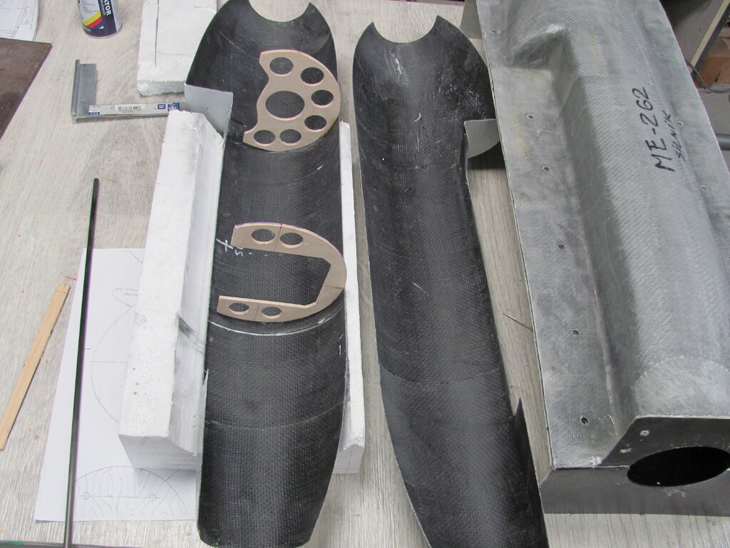

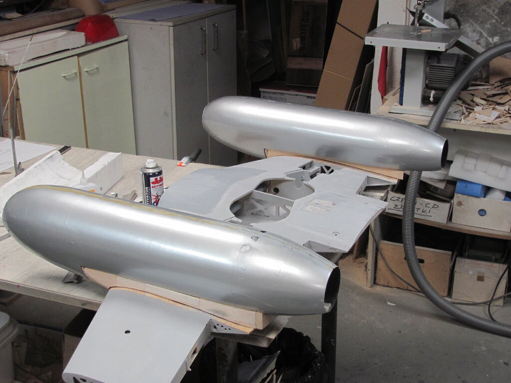

Super robota ale czy to oznacza, że "silniki" są identyczne?
Tak  są identyczne,  tylko podstawy pod silniki  są różne  ze względu na wznios i skos   skrzydeł.  ( lewe , prawe skrzydło )

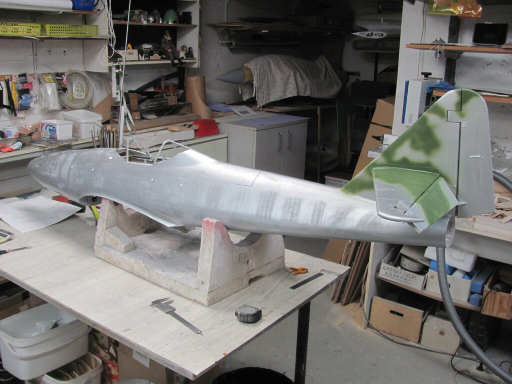

10 godzin temu, jetfan napisał:
Nie ma co komentować - szczęka opada jak się patrzy na tak piękne modelarstwo.
Super!

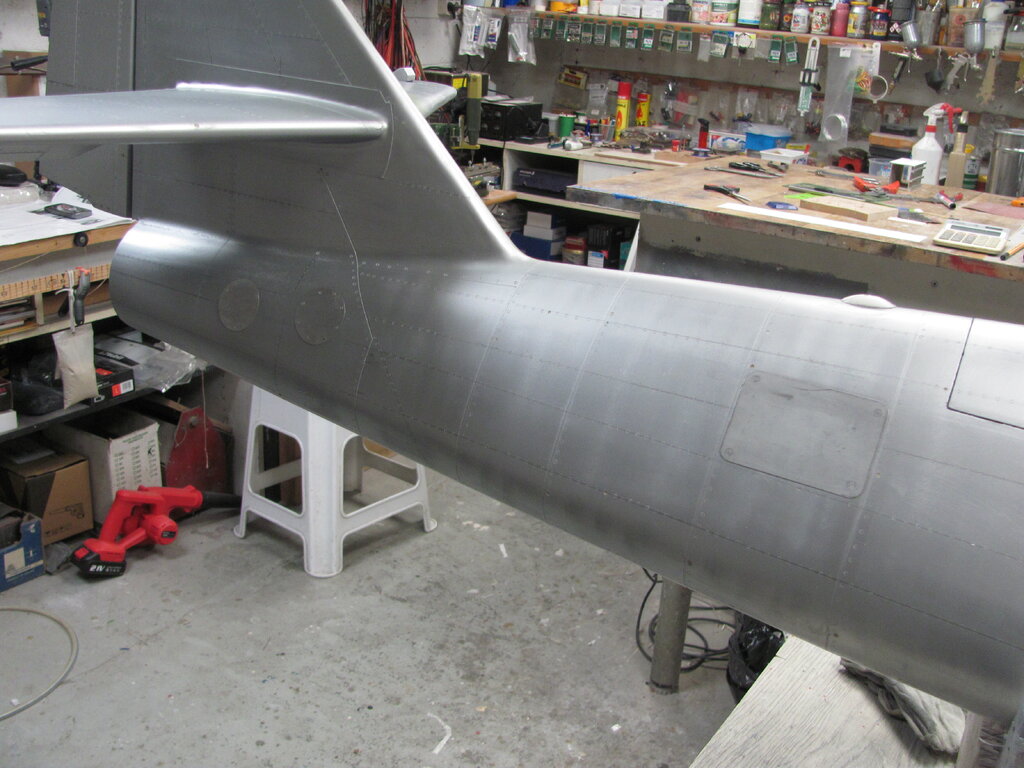

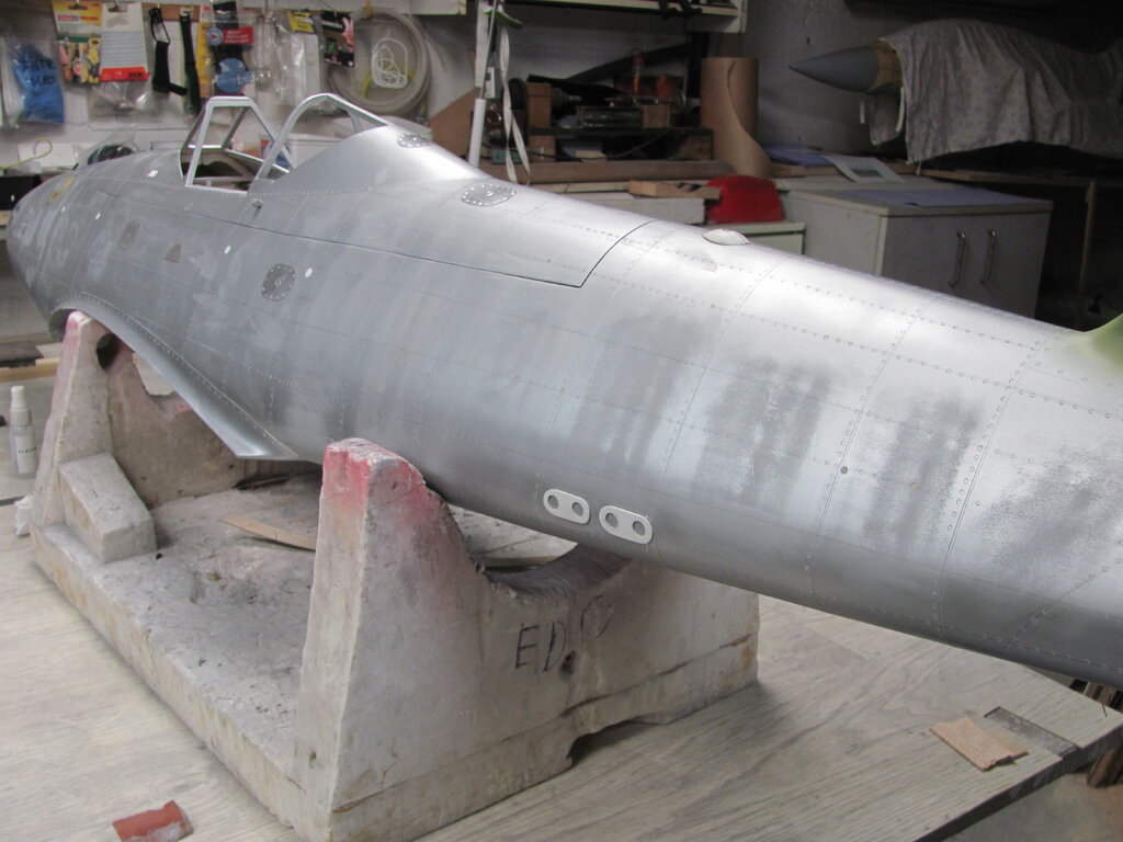

Dziękuję,  miło mi .        Staram  się tak budować modele  aby z kilku  metrów  wyglądały  "makietowo"  , i żeby  prace  nad nimi nie trwały latami .

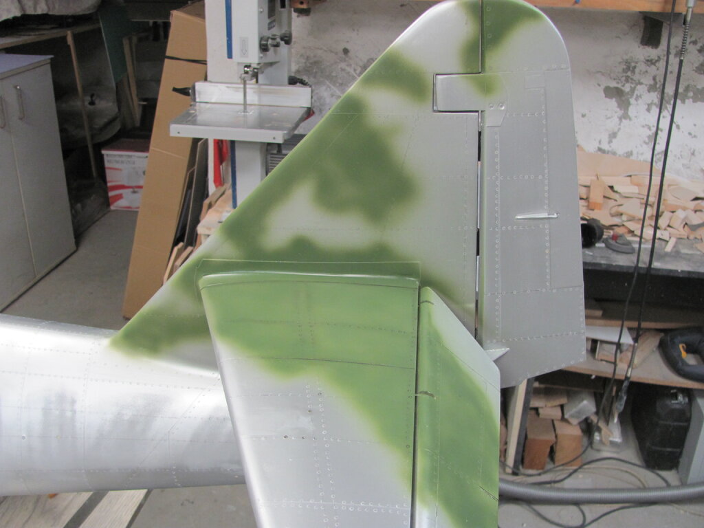

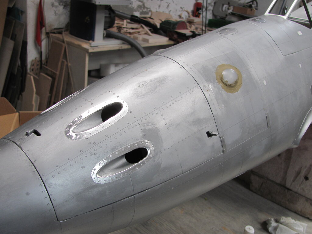

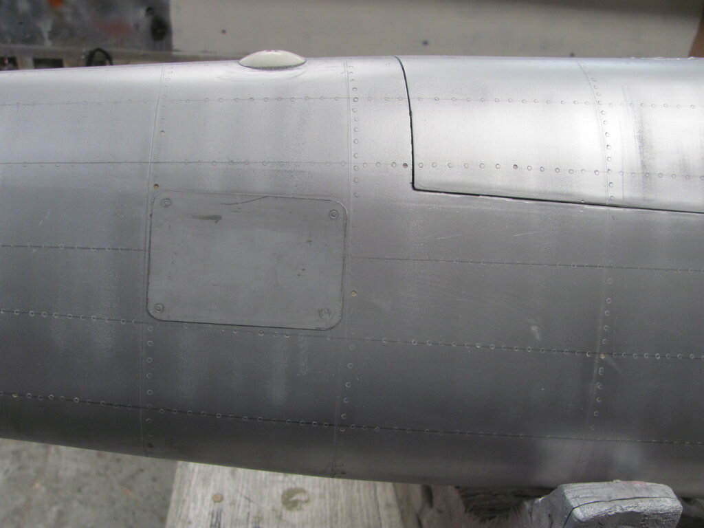

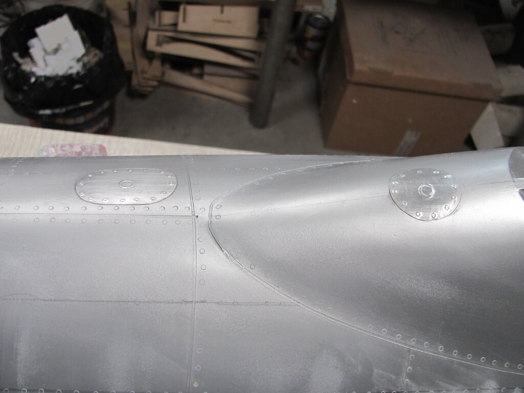

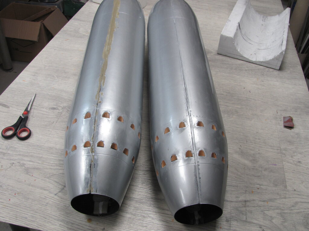

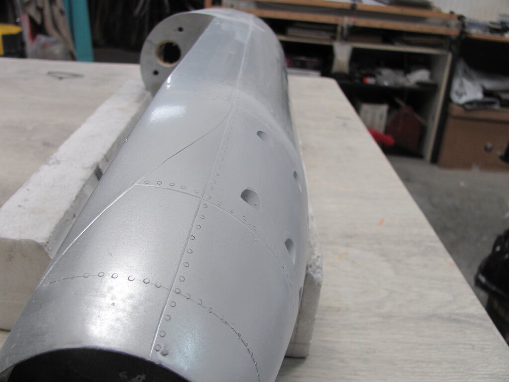

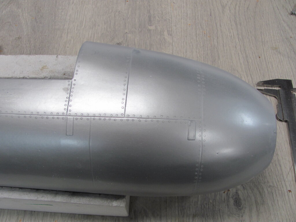

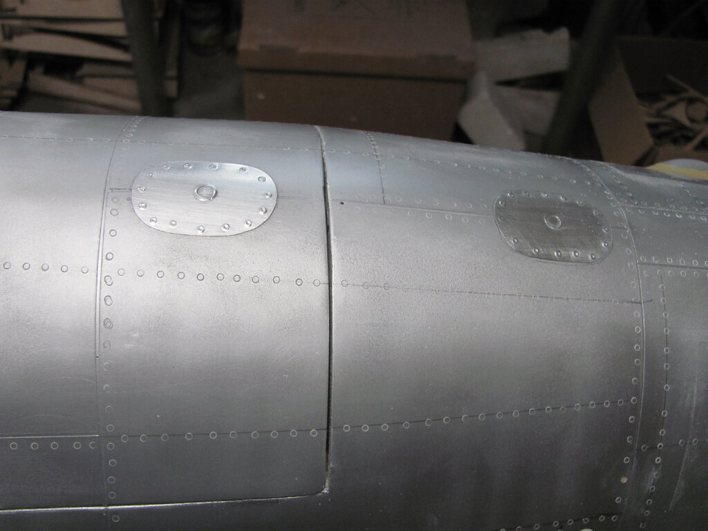

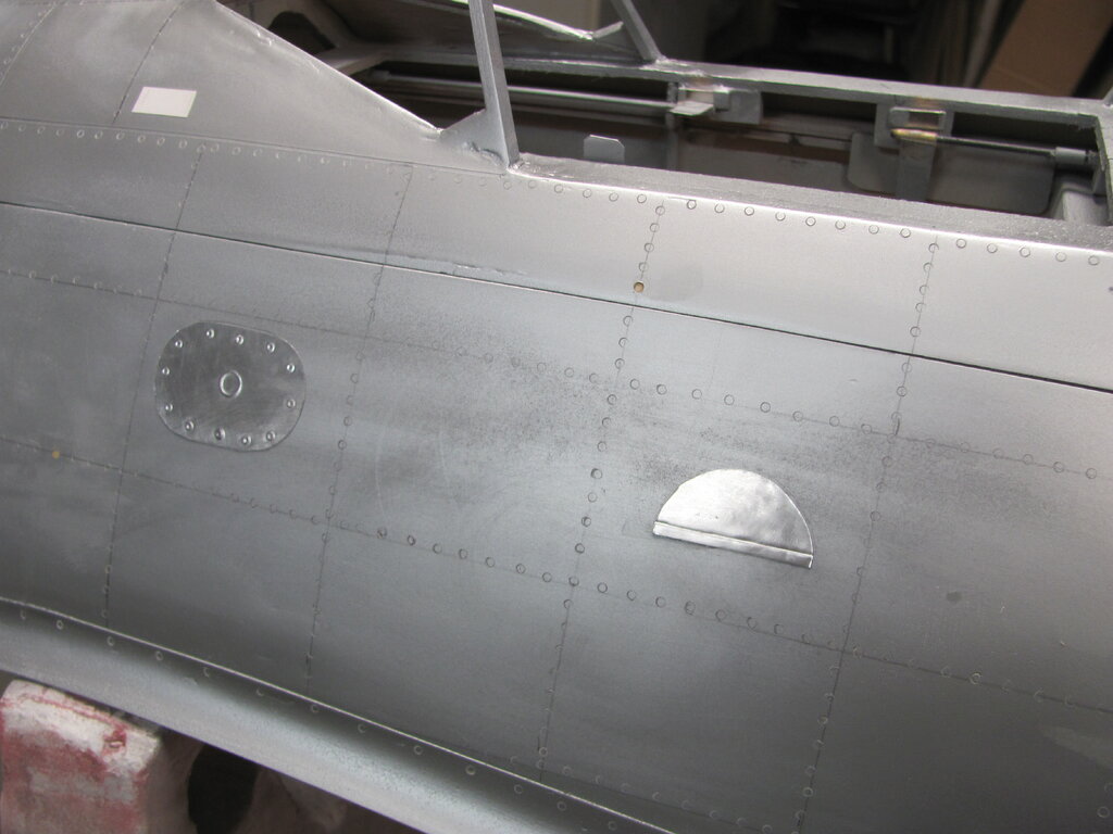

5 godzin temu, kesto napisał:
Nity wypalasz lutownicą, czy frezujesz ściętym wiertłem?
Kiedyś  dawno temu   wypalałem  , ale  lepsze efekty daje   metoda  frezowania .
Całkowita racja. No i jest znacznie szybciej, co najmniej 2 frezowane w czasie 1 wypalanego.

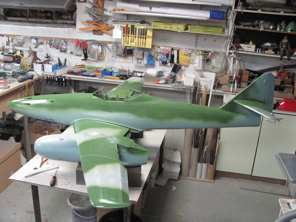

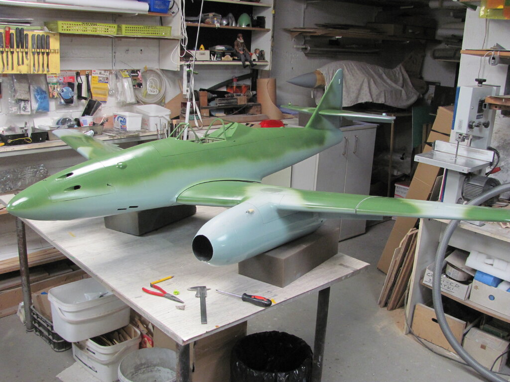

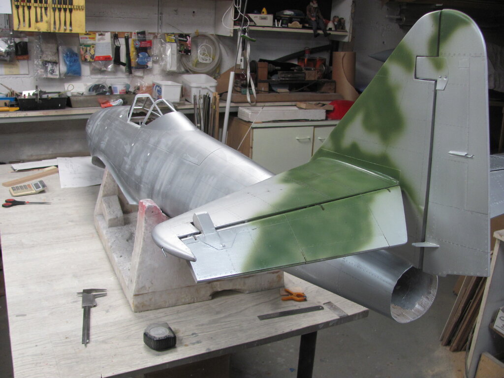

Czy kamuflaż będzie na podstawie kolorowego profilu z pierwszej strony tego wątku czy może na podstawie zdjęć?
Jakie farby stosujesz?
Kamuflaż  będzie   wykonany  na podstawie  Monografii .  Do malowania  stosuje bazy samochodowe  w kolorach  dobranych według  RLM.
