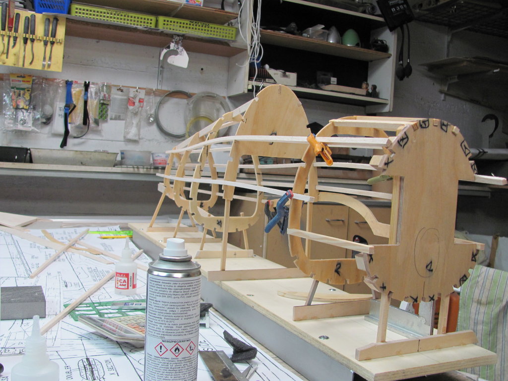

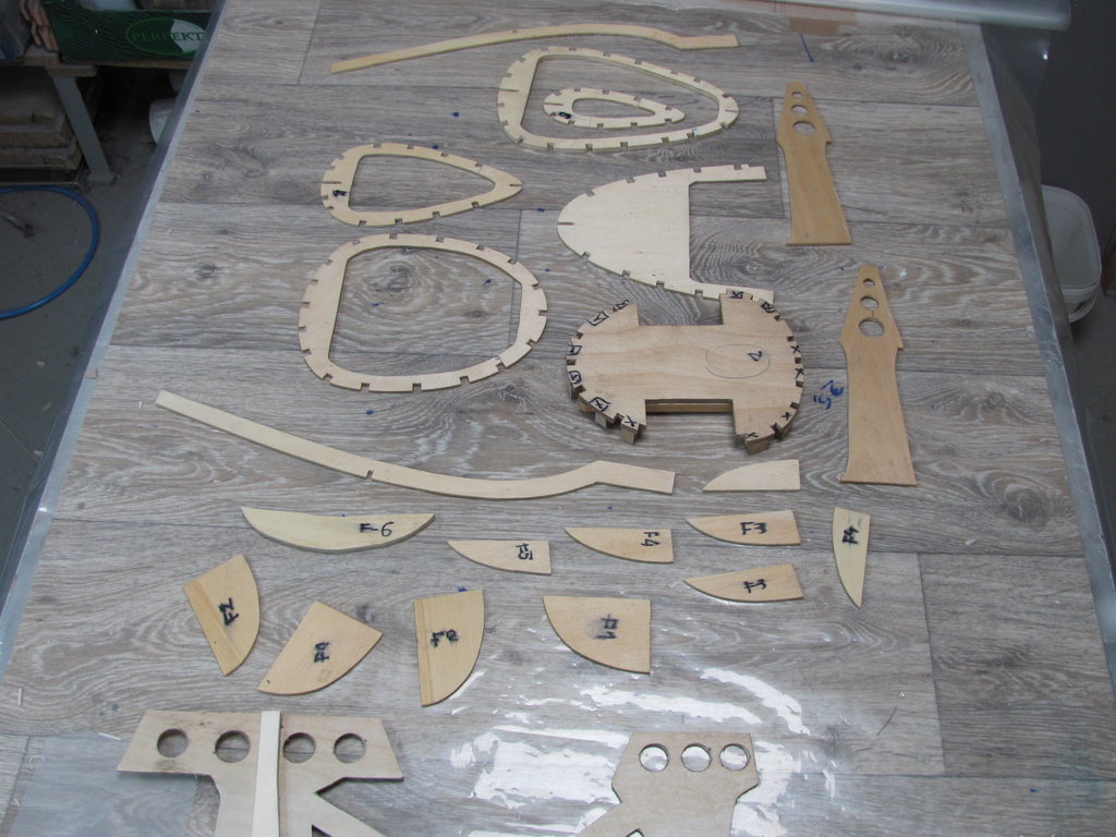

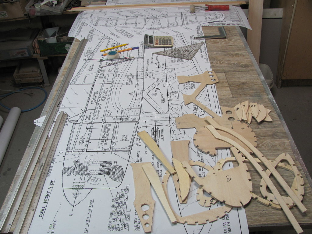

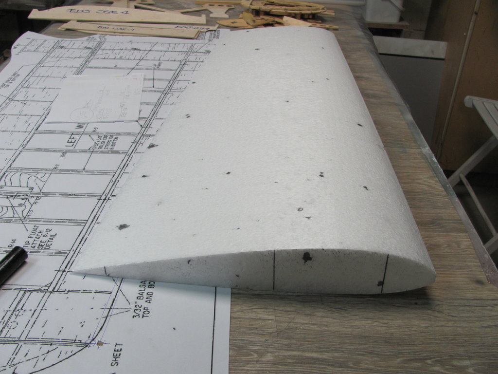

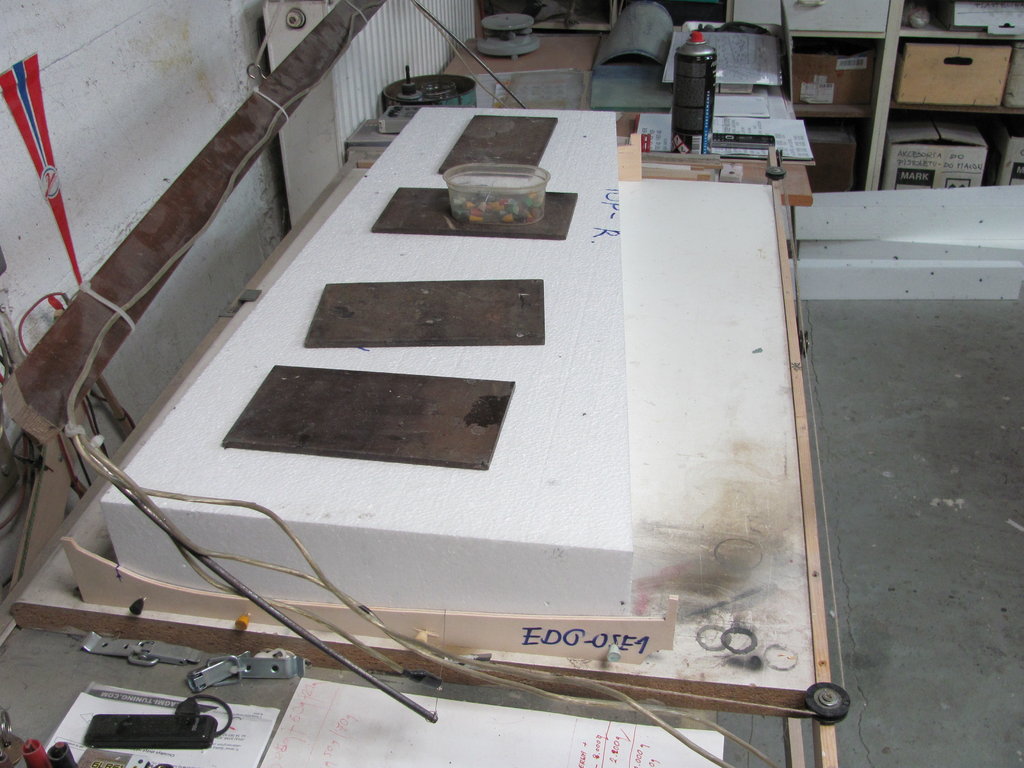

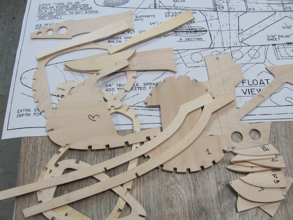

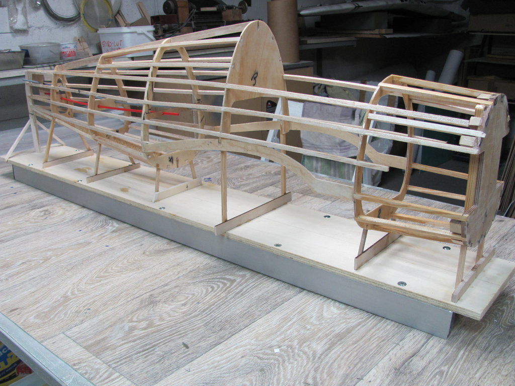

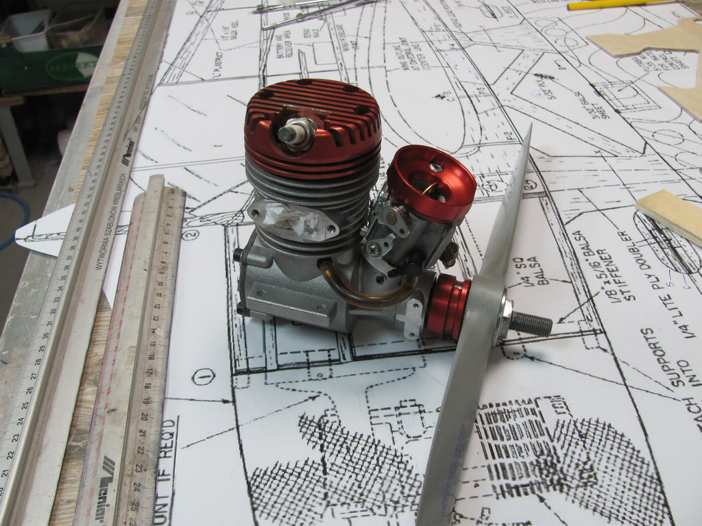

Mój kolega  Piotrek opracowuje w programie komputerowym elementy  Me -262 , do wycięcia na laserze , więc mając trochę czasu
rozpocząłem prace przy   Edo   , który od dawna oczekuje w kolejce.   Rozpiętość :   193 cm.,   długość :  140 cm.,    napęd silnik
 MVVS- 26  .

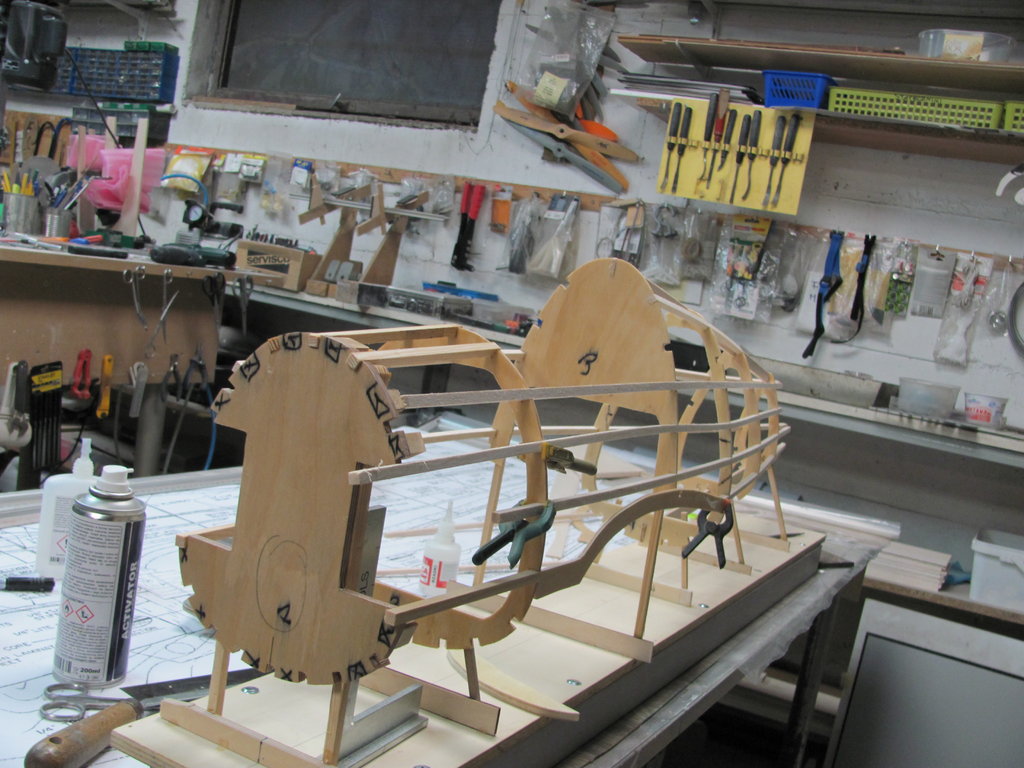

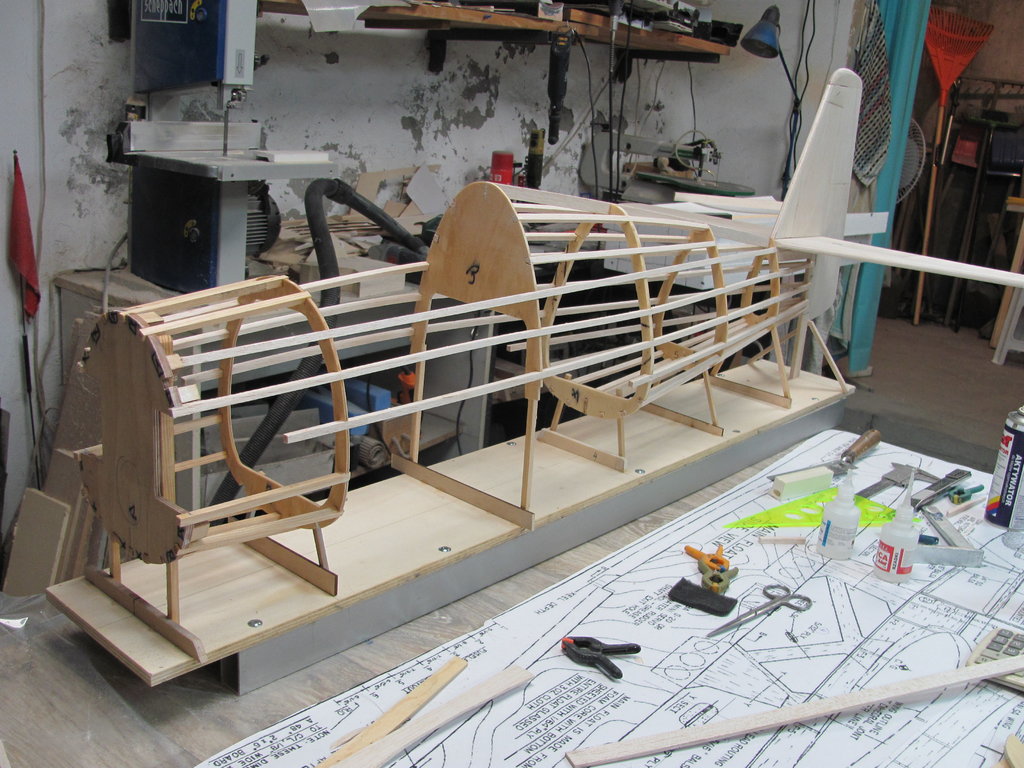

4 godziny temu, Lucjan napisał:

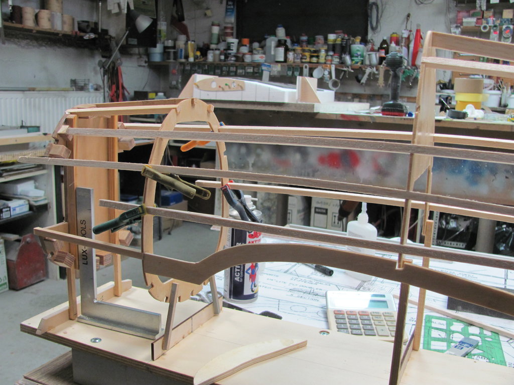

Wręgi zaimpregnowałem rozcieńczoną żywicą epoksydową .
Nie zapomnij o "impregnacji" elektroniki.
To specjalny patent dla modeli wodnolotów. [Od Kszysztofa Kesto]
Dzięki za przypomnienie . Myślałem o tym preparacie  a także o zastosowaniu  serwomechanizmów typu W.P.
To ciekawy specyfik. Używaliśmy go do impregnowania elektroniki w dronach wyścigowych. Ma pewną wadę - nigdy nie wysycha. Co powodowało, że płytki autopilotów po lataniu na łące były ślicznie obklejone ściętą trawą i kurzem. Potem przeszliśmy na plastidip (gumę w płynie) a ostatecznie na lakier PVB60. Ale to do elektroniki "nieruchomej" jak odbiorniki itd i do tego lutowanej na krótko. Dlateczego? bo PVB działa tak rewelacyjnie, że izoluje wszystko co jest odsłonięte - włączając w to piny do serw jak i złącza USB... Do lutowanych układów idealny - do rozłączalnych z pinami - trzeba pamiętać aby je zabezpieczyć, bo przestaną spełniać swoje zadanie.
Dzięki za poradę.

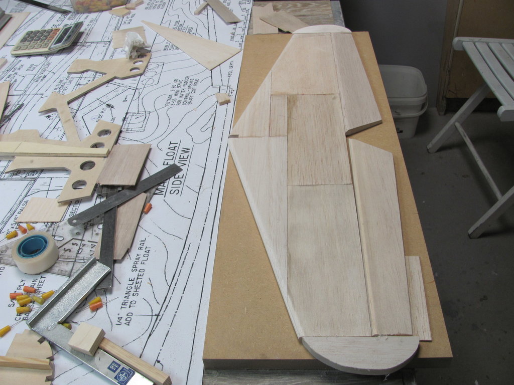

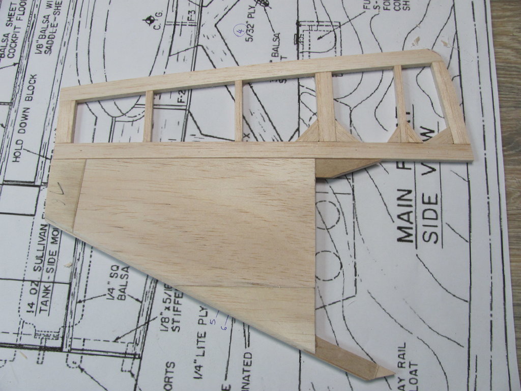

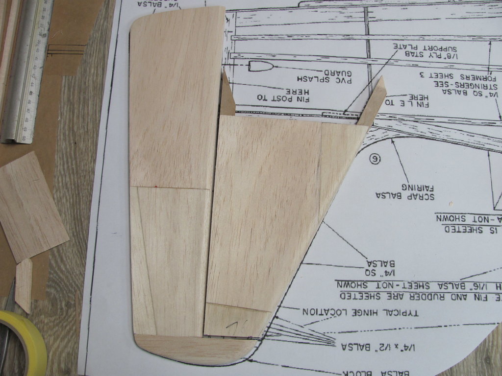

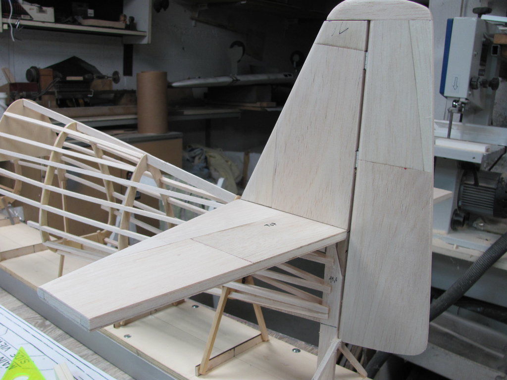

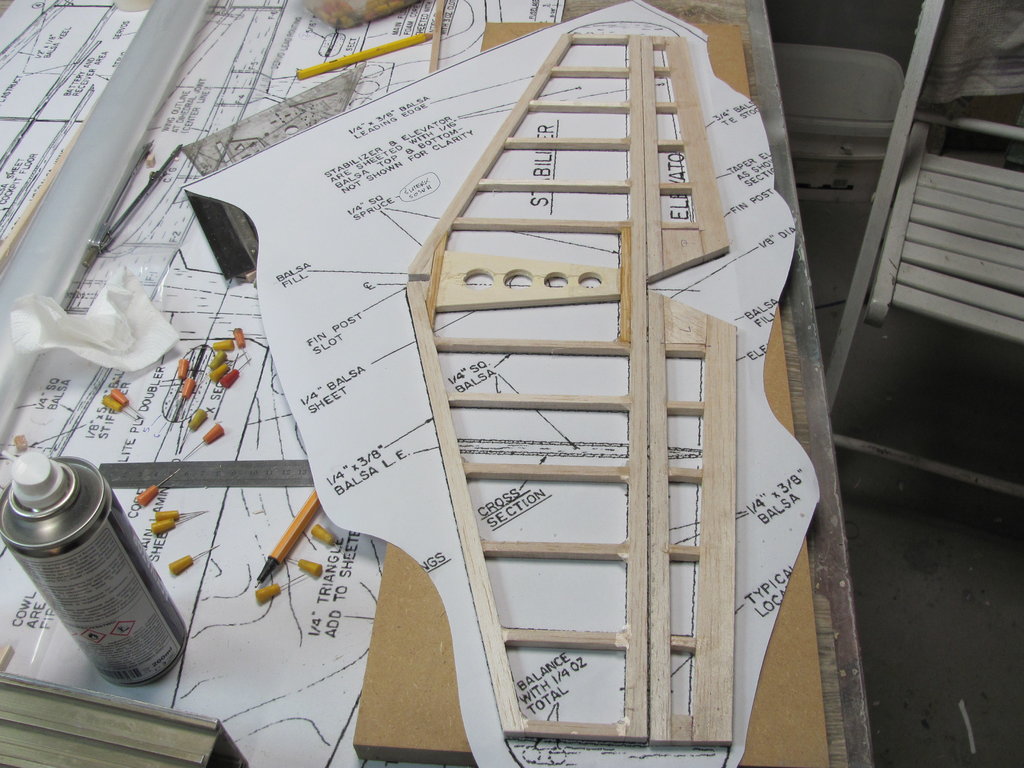

Dzisiaj powstało usterzenie poziome i pionowe.
IMG_0117.thumb.JPG.154c524a12fd191163815402d4a7bfd9.JPGIMG_0118.thumb.JPG.d5210c55e37c8ff1fcb1a21d95eaa4f3.JPGIMG_0120.thumb.JPG.d574279dd111224fcab890366f2fc53a.JPGIMG_0121.thumb.JPG.e9ab6e48af10b849cd41f1e10a8a54e1.JPG
9 godzin temu, japim napisał:
Szybciej Ci idzie budowanie modelu tradycyjną techniką niż mi drukowanie :D
Tradycyjna szkoła budowania i zapał równa się szybkość   ?

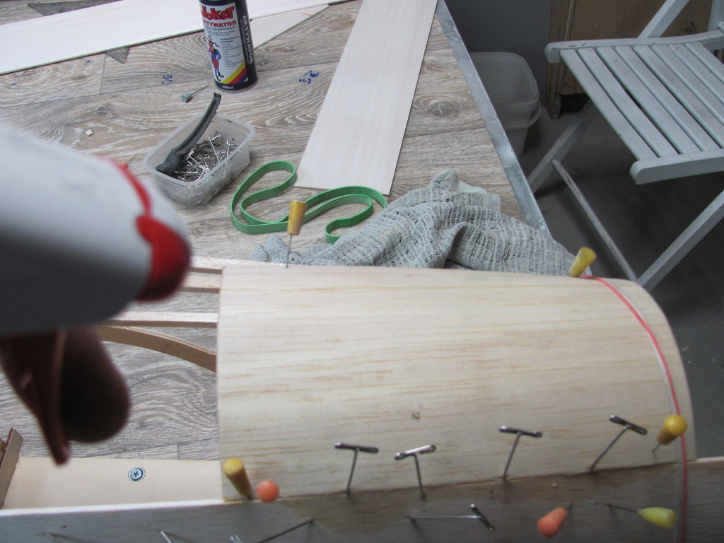

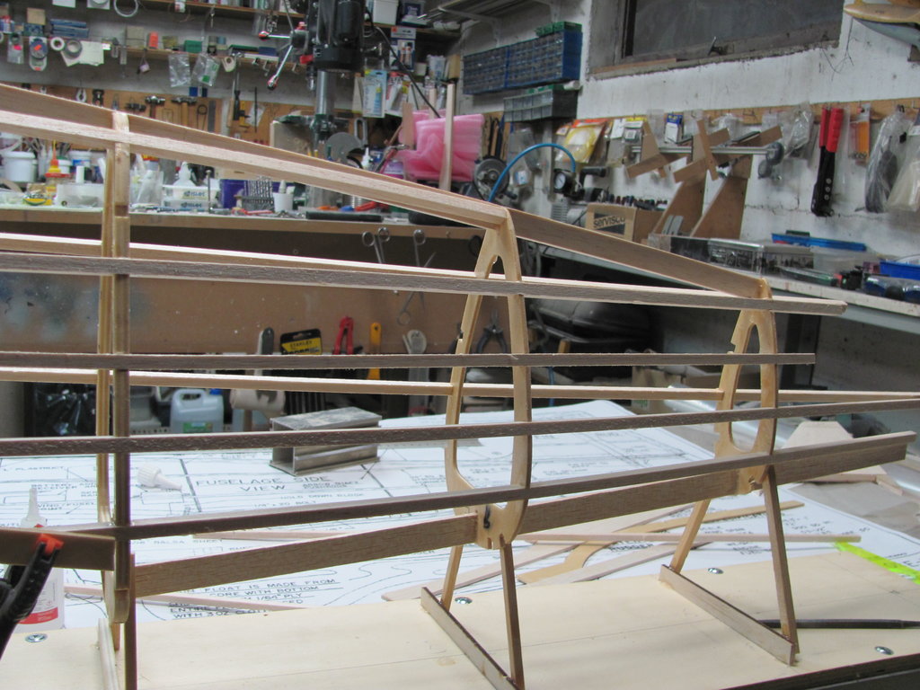

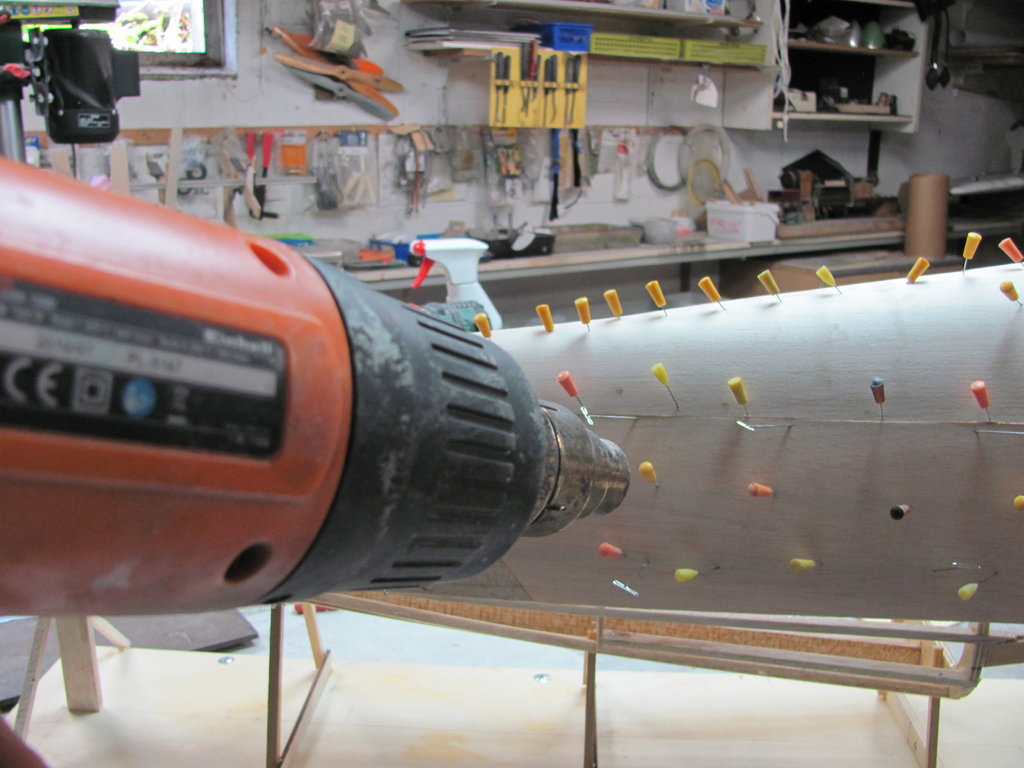

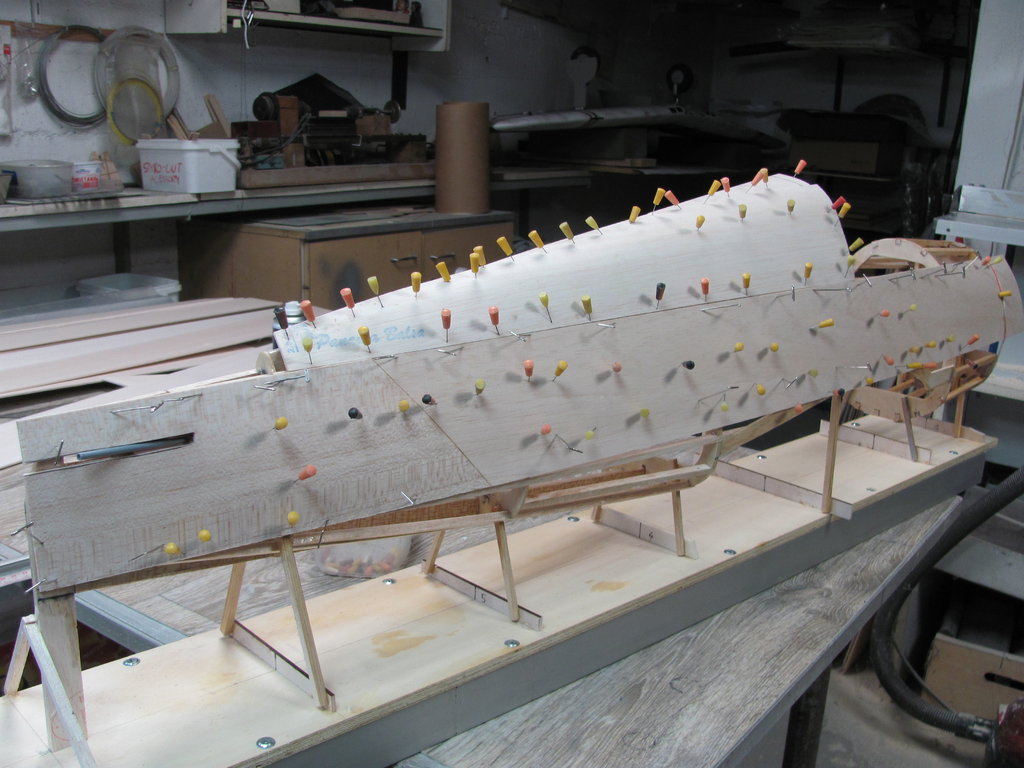

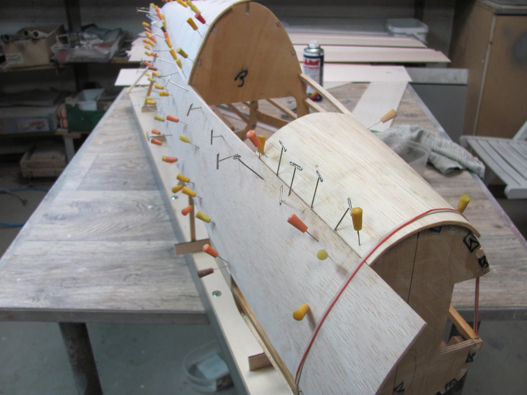

Montaż poszycia kadłuba . Deseczki balsowe 2.5mm grubości  nasączone amoniakiem  przypinam do konstrukcji.
Potem suszenie , a po zaimpregnowaniu wewnętrznej strony   poszycie przykleję do konstrukcji.
IMG_0137.thumb.JPG.5ce443229f4f940cbdbb3a8fd40f4f80.JPGIMG_0135.thumb.JPG.45bfb9ab333c05464def973092ded9e4.JPGIMG_0138.thumb.JPG.e8602f316322afe417c2caaaf2ea6b36.JPGIMG_0136.thumb.JPG.1f21a9d5d8cb249bb908b6fbdc63fbcc.JPG
Czym je impregnujesz?
Witaj !
 Do impregnowania stosuję bardzo rozrzedzoną żywicę epoksydową.
