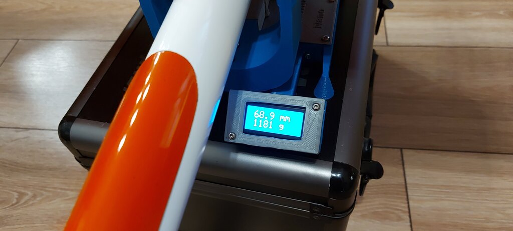

Dzis ważenie i ustalanie położenia bateri SLS 1000 mAh. Bateria przesunięta na max w stronę silnika. Czyli mam jeszcze zapas jak bym chciał mieć większy pakiet.

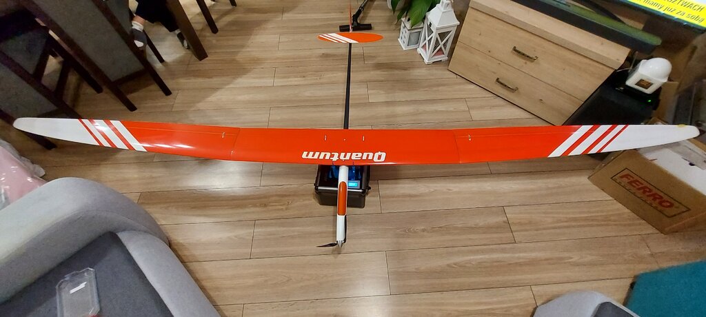

Przepraszam, że umieszczam post pod postem. Ale z radości ukończenia i w miarę ustawienia modelu  wrzucam jeszcze jedno foto modelu. Niestety dziś nie udało się go oblatać. Zbyt duży wiatr. Mam nadzieje, że w najbliższym czasie będę mógł pochwalić się filmem z oblotu oraz podzielić wrażeniami.
