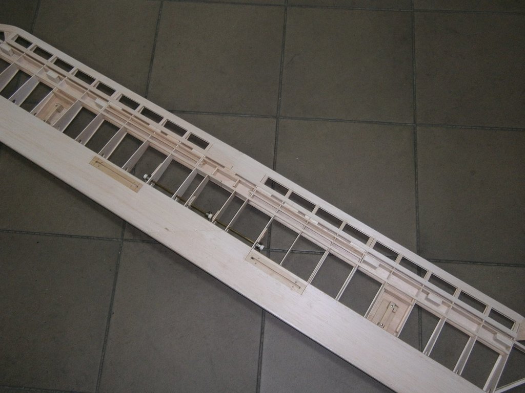

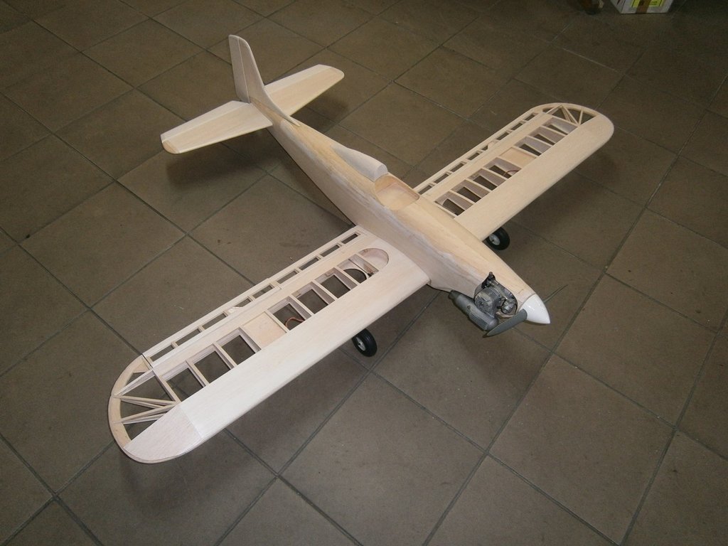

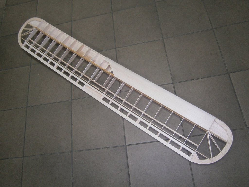

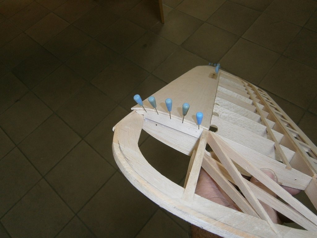

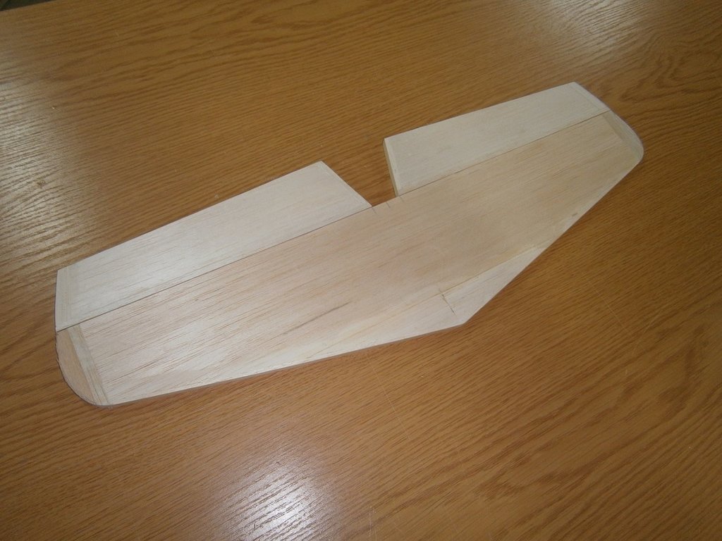

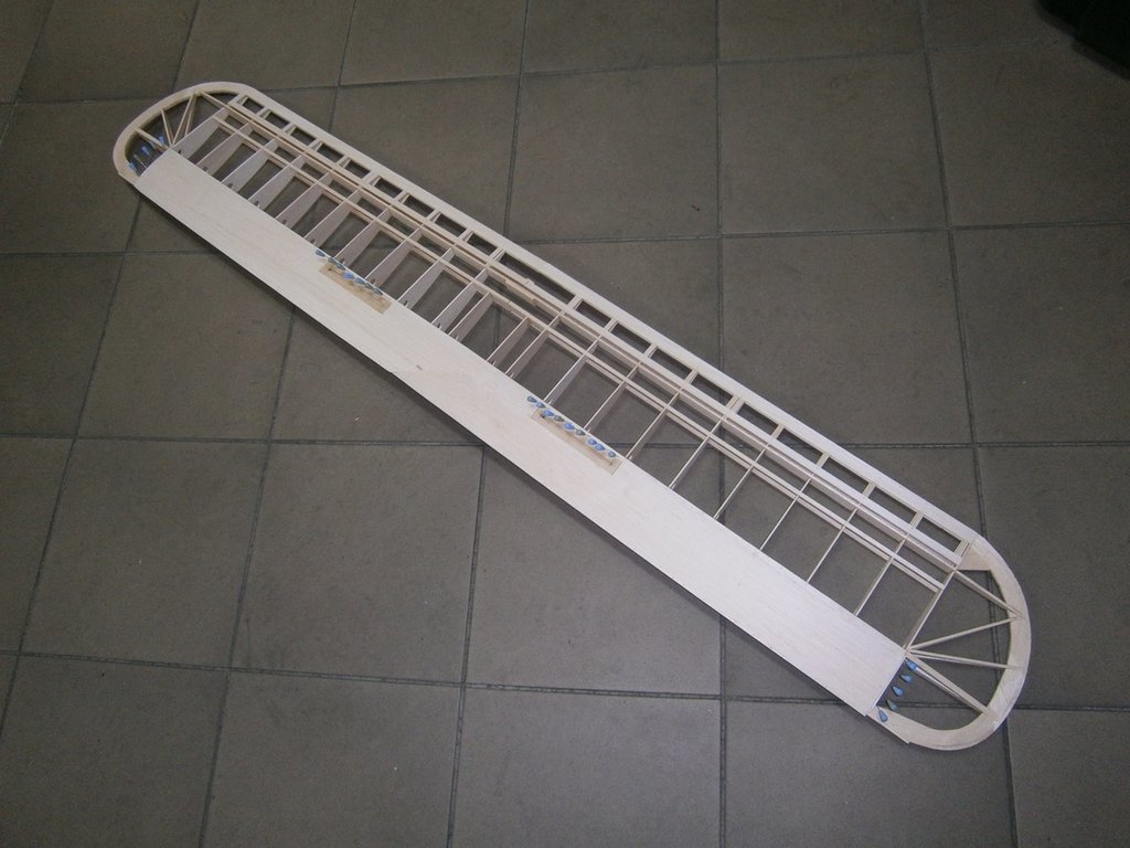

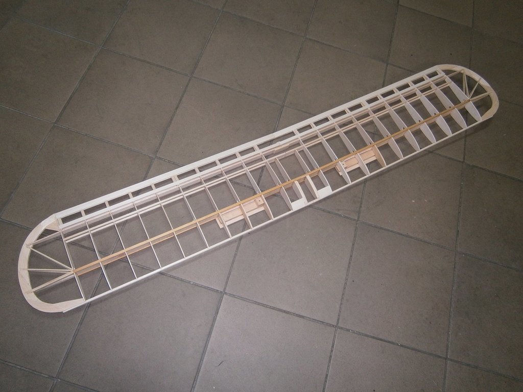

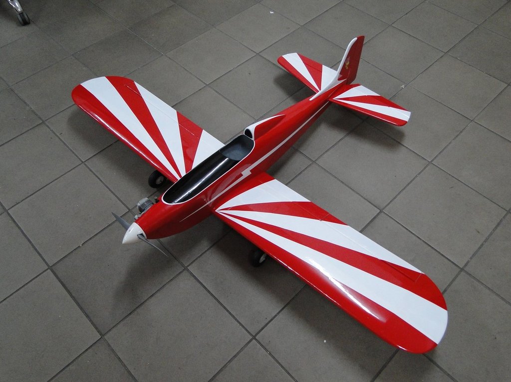

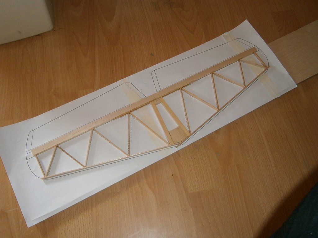

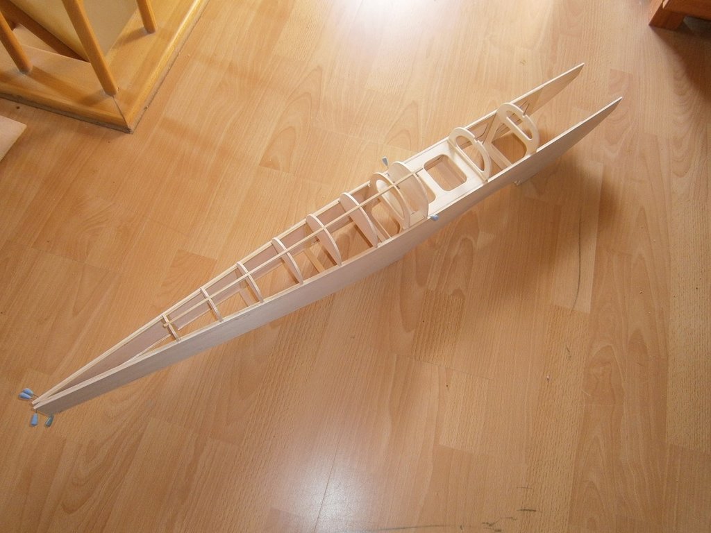

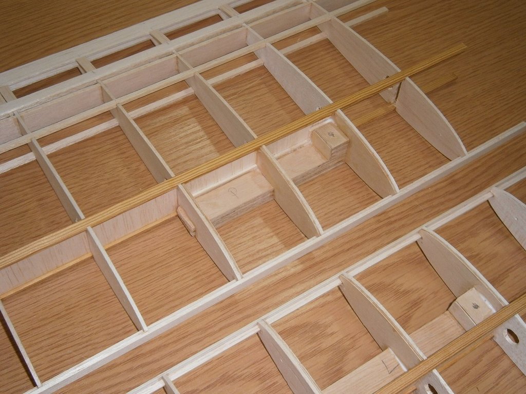

jędrek Opublikowano 10 Czerwca 2020 Opublikowano 10 Czerwca 2020 Witam Równolegle z innymi modelami buduję modelik z napędem spalinowym. Oryginał modelu powstał w 1957 roku, miał rozpiętość około 1800mm. Ja buduję trochę mniejszy, rozpiętość 1500mm. Napęd silnik Os Max 46 FX. Wprowadziłem małe zmiany w konstrukcji, m.in. silnik ułożony bokiem, klapy i zmieniona konstrukcja statecznika poziomego. Tak mniej więcej wygląda ten model, fotka z netu. i moja konstrukcja w czasie budowy

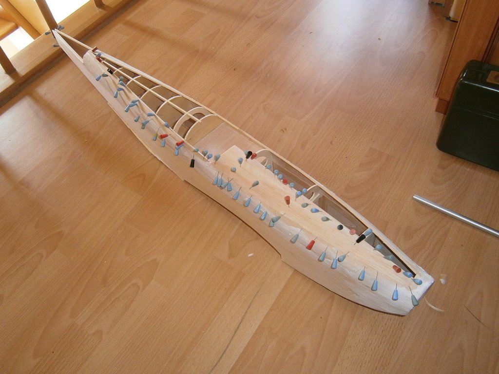

Tom Opublikowano 10 Czerwca 2020 Opublikowano 10 Czerwca 2020 Bardzo ładny klasyk, zazdroszczę ilości szpilek ?
model Opublikowano 10 Czerwca 2020 Opublikowano 10 Czerwca 2020 Ładny model sie buduje, podoba mi się a przede wszystkim samo klejenie ladnie i czysto nie to co u mnie

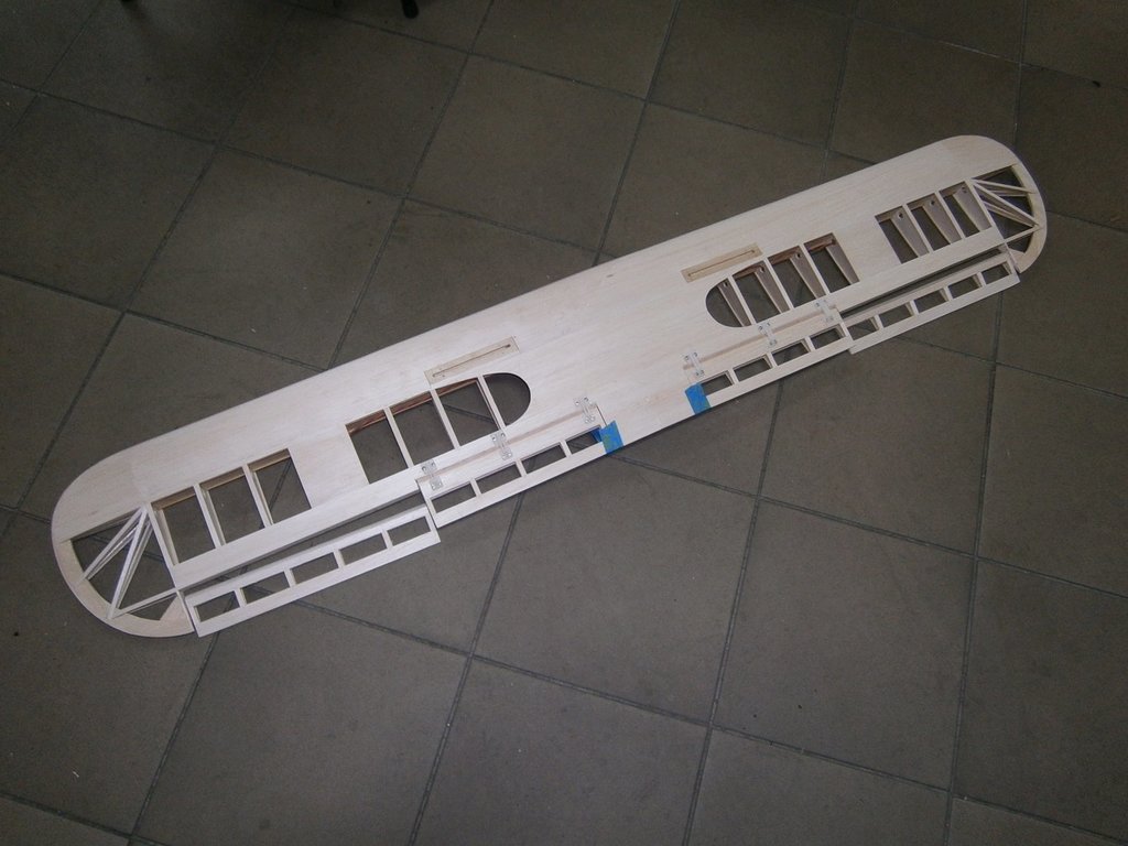

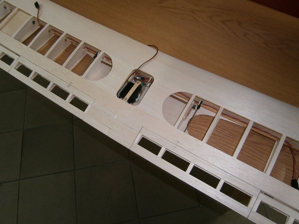

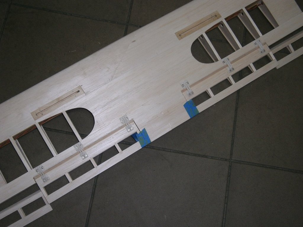

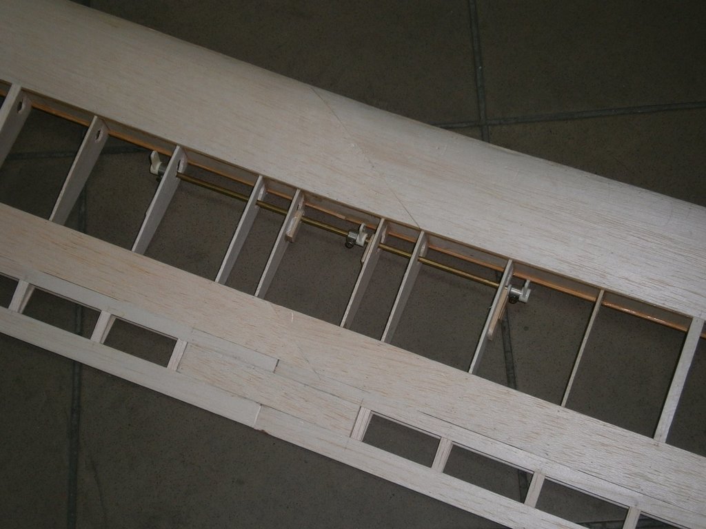

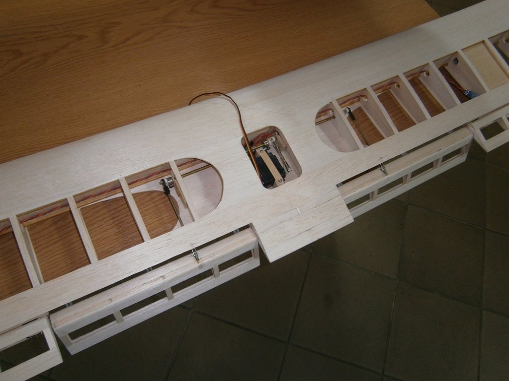

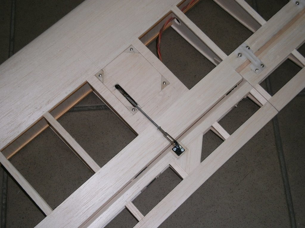

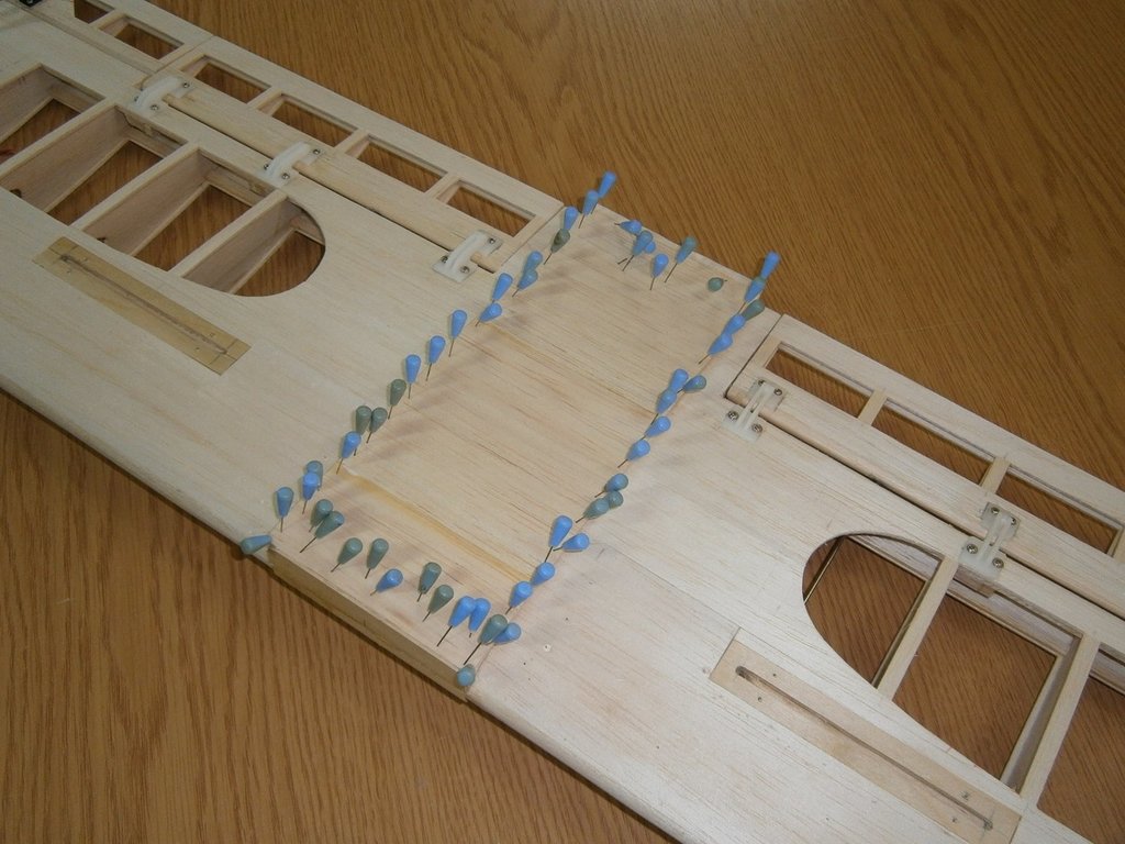

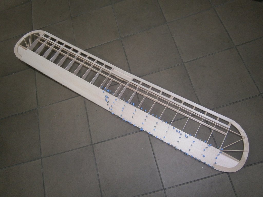

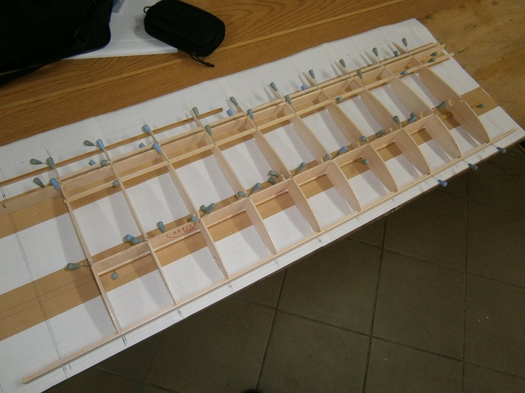

jędrek Opublikowano 20 Czerwca 2020 Autor Opublikowano 20 Czerwca 2020 Dzięki za dobre słowa?. Co do "Modelarza", zakończyłem już współpracę z nimi jakiś czas temu. Budujemy dalej Astro? napęd klap, jeszcze bez popychaczy i serwa mocowania serw lotek
HELIKOPTER Opublikowano 20 Czerwca 2020 Opublikowano 20 Czerwca 2020 Witam, bardzo ładna robota. Jak zawsze jestem pełen uznania. Gratulacje. Miłej pracy przy modelu. Ten klasyk jest piękny. ??

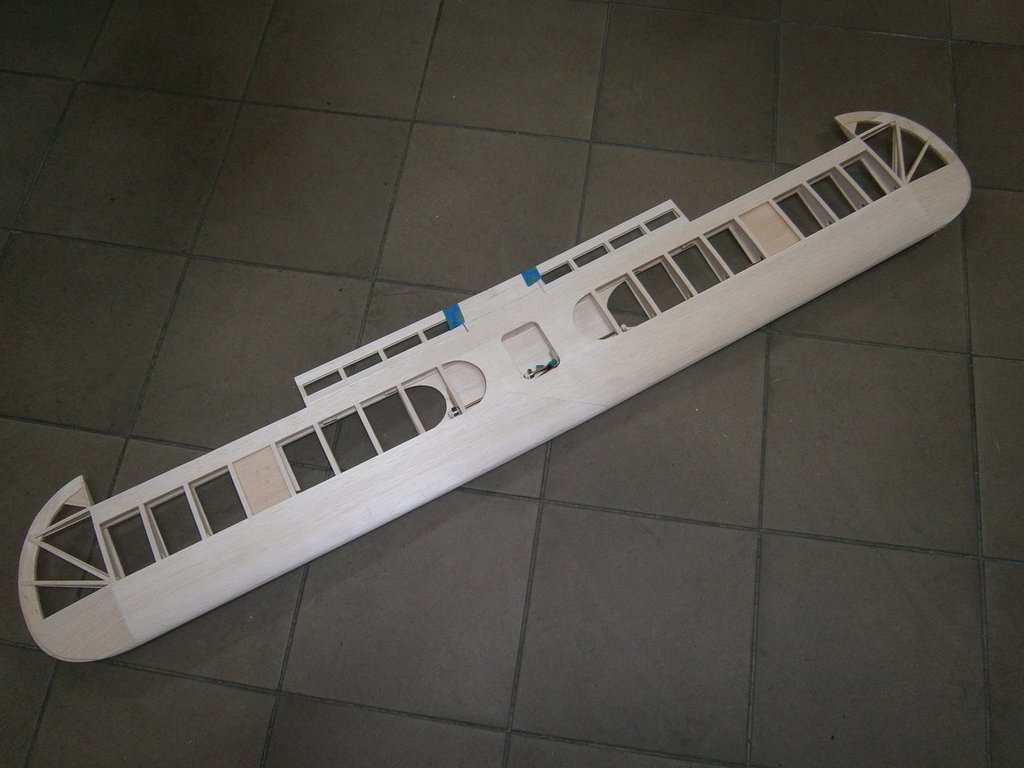

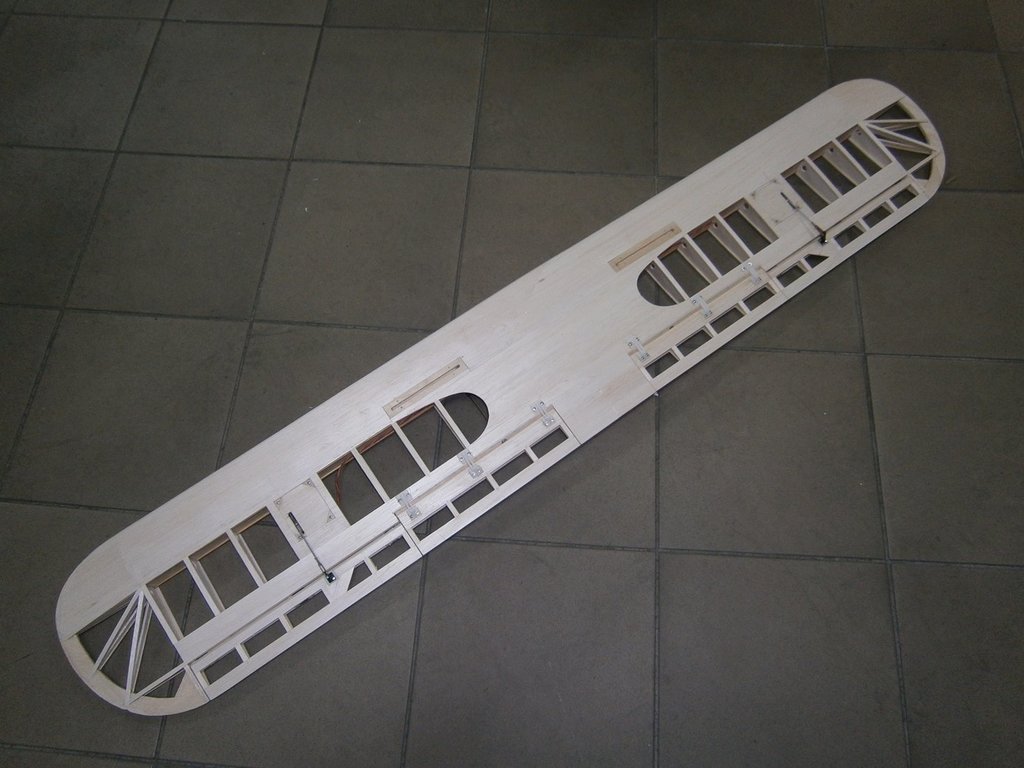

jędrek Opublikowano 29 Czerwca 2020 Autor Opublikowano 29 Czerwca 2020 Witam, dzięki. Lotki i klapy "dostały" już napędy.

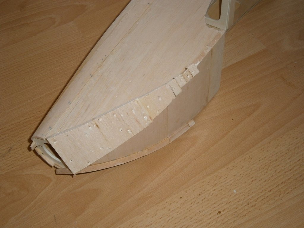

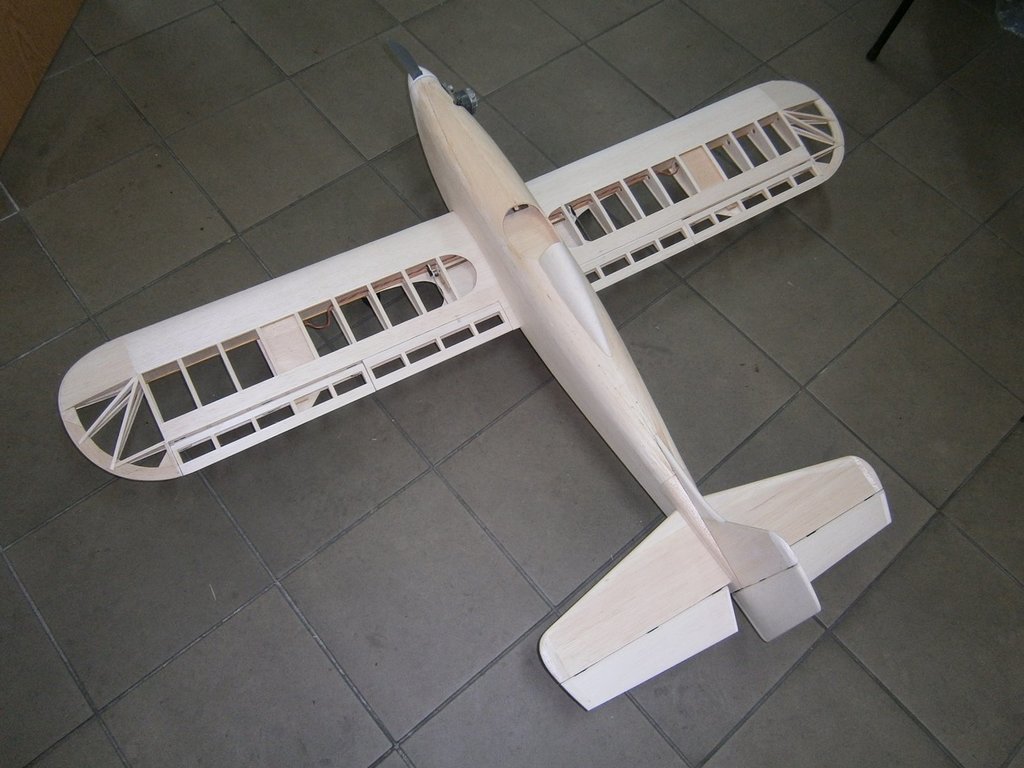

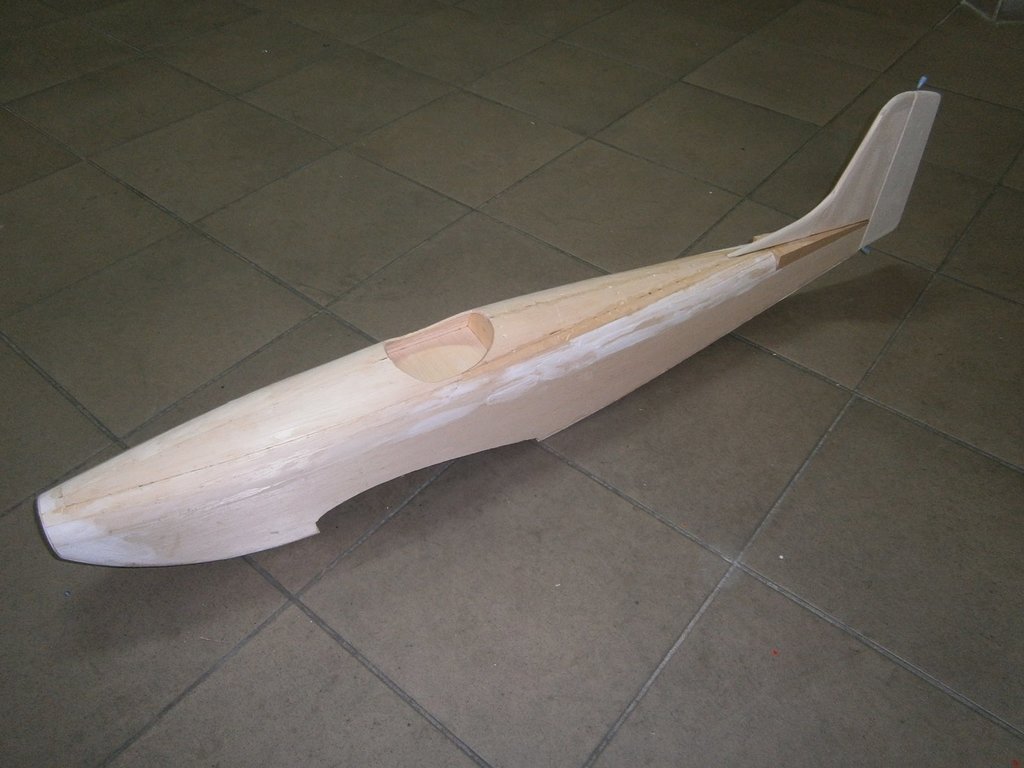

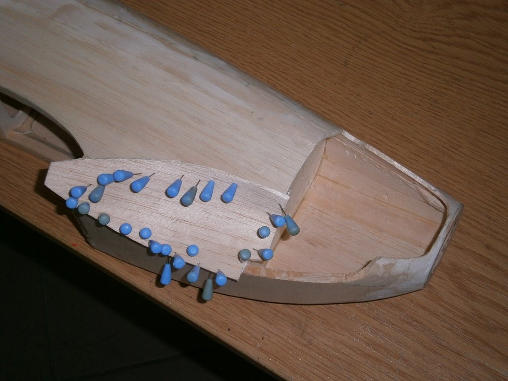

jędrek Opublikowano 2 Lipca 2020 Autor Opublikowano 2 Lipca 2020 Dłubiemy dalej uzupełnienie obrysu kadłuba pod skrzydłem silnik zamontowany będzie w położeniu bocznym i trzeba było wyciąć trochę kadłuba pod tłumik
kesto Opublikowano 2 Lipca 2020 Opublikowano 2 Lipca 2020 Taki ładny był przód, a teraz dziurawy. Fe, nieładnie.?
jędrek Opublikowano 3 Lipca 2020 Autor Opublikowano 3 Lipca 2020 Powoli zaczyna wyglądać jak samolot?. silnik zamontowany i dziura już mniejsza ??
Ta odpowiedź cieszy się zainteresowaniem. jędrek Opublikowano 2 Września 2020 Autor Ta odpowiedź cieszy się zainteresowaniem. Opublikowano 2 Września 2020 Trochę czasu upłynęło, model oklejony?. Parę rzeczy do zrobienia i oblot. 1 4
Gość Opublikowano 3 Września 2020 Opublikowano 3 Września 2020 Ślicznota Jak każdy Twój model zresztą
JG66 Opublikowano 3 Września 2020 Opublikowano 3 Września 2020 Perfekcjonista w każdym calu , modele z Jego Ręki , IDEAŁ . super

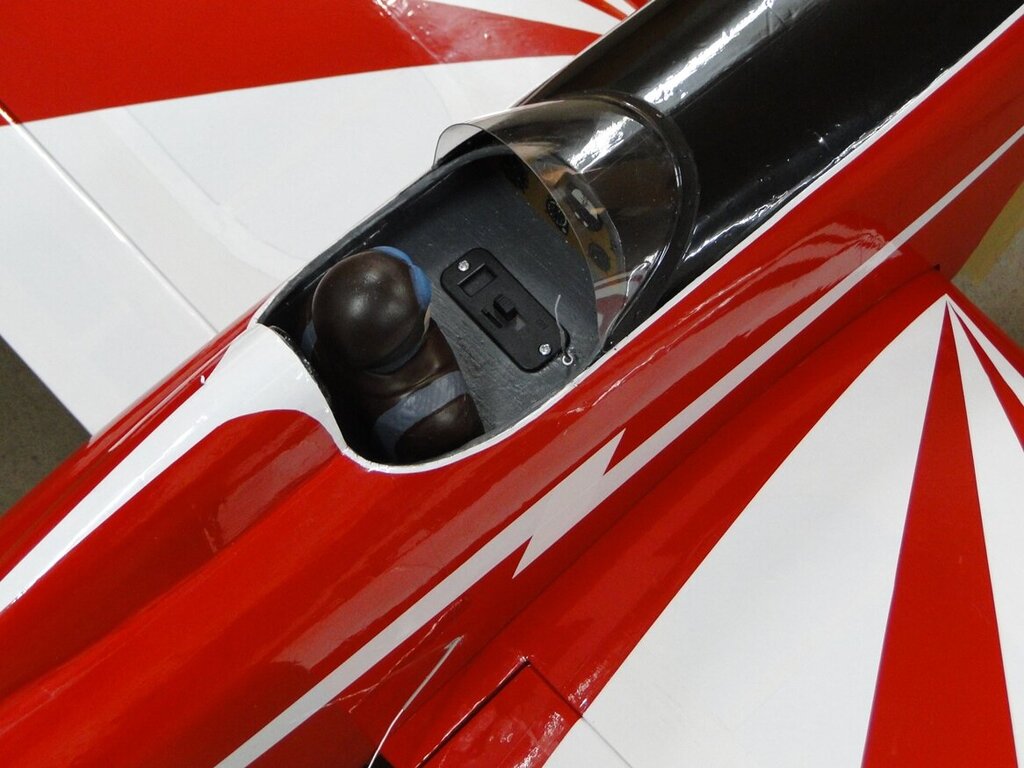

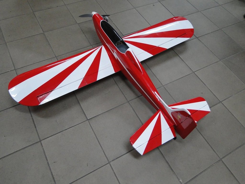

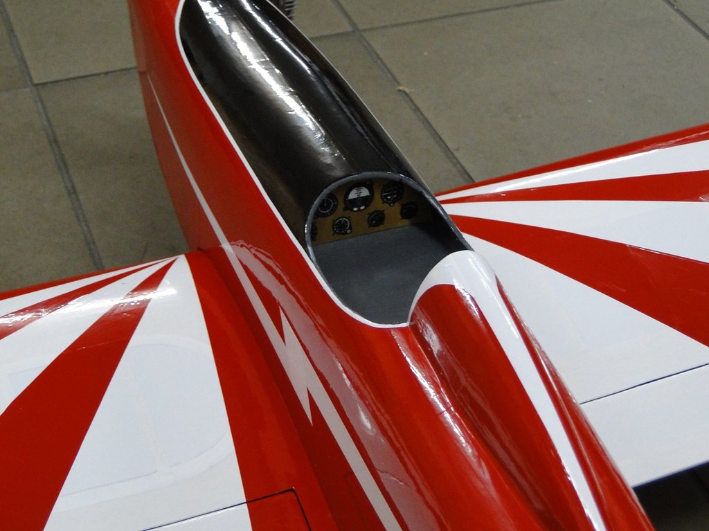

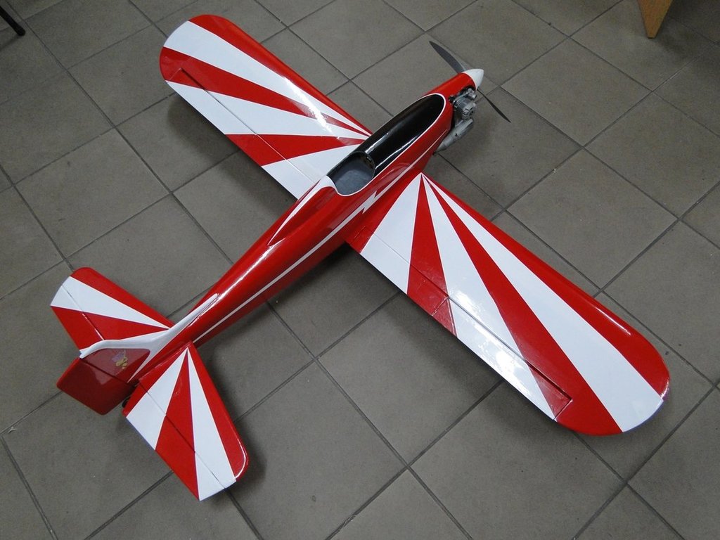

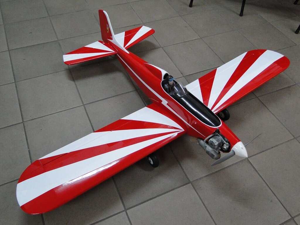

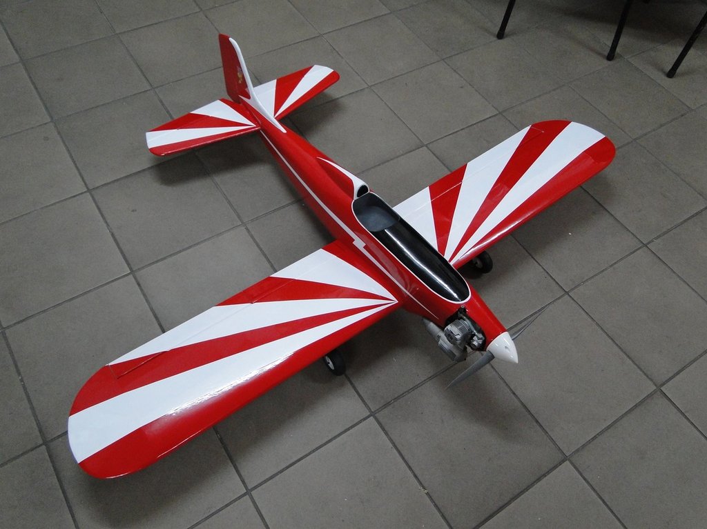

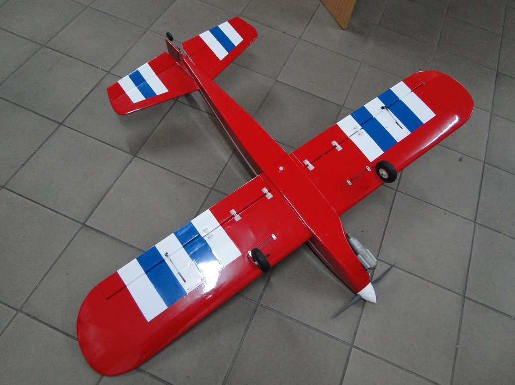

jędrek Opublikowano 7 Września 2020 Autor Opublikowano 7 Września 2020 Dzięki Koledzy. Model skończony, gotowy do lotu. Waga 2400g, teraz tylko dobra pogoda i oblot. 1 1
robert.pilot Opublikowano 7 Września 2020 Opublikowano 7 Września 2020 Bardzo ładny model.Ciekawe rozwiązanie z antenami, ja zawsze upycham je wewnątrz kadłuba.Wysłane z mojego SM-G950F przy użyciu Tapatalka
kesto Opublikowano 7 Września 2020 Opublikowano 7 Września 2020 Pikny, ale z elektrykiem byłby jeszcze ładniejszy. Nic by mu nie wystawało z boku.?
Ares Opublikowano 10 Września 2020 Opublikowano 10 Września 2020 Panie Andrzeju , jak to zawsze u Pana wszystko jest zrobione "zgodnie ze sztuką" i estetycznie. Gratuluję , szkoda ,że coraz mniej ludzi buduje klasyczne modele a modelarska sztuka odchodzi na emeryturę wraz z Waszym pokoleniem. Trudno takie czasy; ale żeby już nie marudzić za dużo , życze powodzenia przy oblocie i proszę o zdjęcia lub film ? Pozdrawiam: Arek
AKocjan Opublikowano 10 Września 2020 Opublikowano 10 Września 2020 W dniu 7.09.2020 o 18:50, kesto napisał: Pikny, ale z elektrykiem byłby jeszcze ładniejszy. Nic by mu nie wystawało z boku.? ale to jest raczej klasyk, więc w tym wypadku całkiem ładnie się prezentuje. Wystające cylindry najbardziej drażnią w makietach myśliwców.
jędrek Opublikowano 19 Września 2020 Autor Opublikowano 19 Września 2020 Witam Dzisiaj Astro Hog został oblatany?. Bardzo przyjemny model do latania, żadnych niespodzianek, nawet nie trzeba było trymować. Na razie dwa krótkie loty. Zastosowany silnik Os Max 46 FX jest nawet do niego za mocny, mam jeszcze Os Maxa 46 LA i zamontuję go. Powinno wystarczyć. Na razie krótkie filmy kręcone telefonem, później nakręcimy coś innego. Będą jeszcze fotki z lotów, ale to jak kolega mi podeśle. Astro Hog 1 lot.mp4 Astro Hog 1 lądowanie.mp4 Astro Hog 1 lądowanie.mp4 Astro Hog 1 lądowanie.mp4 Astro Hog 1 lądowanie.mp4 Astro Hog 1 lądowanie.mp4 Astro Hog 1 lądowanie.mp4 Astro Hog 2 lądowanie.mp4 Astro Hog 2 lądowanie.mp4 Astro Hog 2 lądowanie.mp4 1
