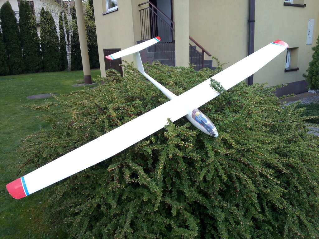

Daniel1978 Opublikowano 15 Września 2020 Autor Opublikowano 15 Września 2020 Odchudzanie ogona przebiegło pomyślnie. Tak jak pisałem 15 gram i model lata jak po sznurku. Co do balastu z tym możemy pokombinować.

Daniel1978 Opublikowano 21 Września 2020 Autor Opublikowano 21 Września 2020 Po kilkunastu lotach Fregatą a lata wspaniale przyszedł czas na modyfikację. Pytanie do kolegów. Czy ktoś z was dorabiał klapy w takim skrzydle( styro rdzeń i fornir)? Czasami tych klap brakuje do lądowania.

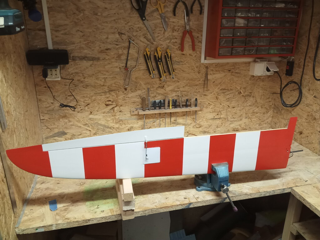

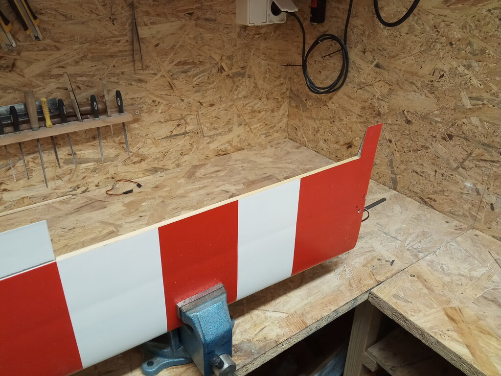

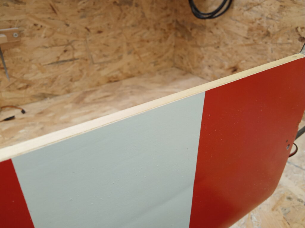

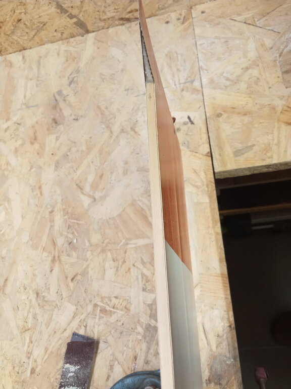

Daniel1978 Opublikowano 21 Lutego 2021 Autor Opublikowano 21 Lutego 2021 Witam. Przyszedł czas modyfikacji, a mianowicie dorobienie klap w skrzydłach. Klapy wycięte, nawet sprawnie poszło. Listewki wklejone.
TommyTom Opublikowano 21 Lutego 2021 Opublikowano 21 Lutego 2021 Daniel, aż mi w zębach zazgrzytało z bólu jak zobaczyłem, jak bez zabezpieczeń wcisnąłeś skrzydło w imadło. Nie szkoda Tobie powierzchni? Przecież na 100% zęby imadła wejdą do skrzydła...
Daniel1978 Opublikowano 21 Lutego 2021 Autor Opublikowano 21 Lutego 2021 Imadło nie jest ściśnięte. Spoko wszystko pod kontrolą.
