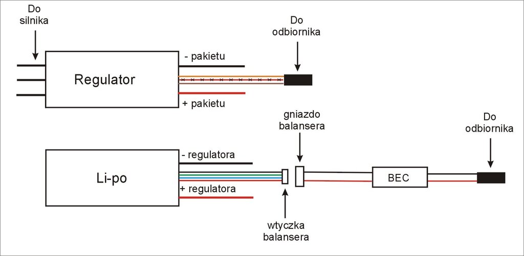

Lepszym wg mnie rozwiązaniem od płytki jest zrobienie instalacji podobnej do tej

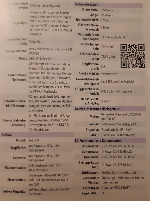

W takim razie zastanawiam się nad tym RAY 80A, ewentualnie regulator z wrzuconego zdjęcia artykułu, czyli Hobbywing Skywalker 80A - https://allegro.pl/oferta/regulator-bezszczotkowy-hobbywing-skywalker-80a-8306014866. Zastanawiam się tylko, czy ten RAY i Skywalker dadzą radę pod kątem niezawodności, bo cena jest dość niska.
Dawajcie oddzielnego BECa. Waży niewiele i jest pewniejszy niż ten w regulatorze a też nie kosztuje dużo. Zawsze może się trafić jakiś niefart z silnikiem i pójdzie w powietrzu regulator, a przy okazji wbudowany BEC.
Prawde Jurek gada. Miałem Minimoa i oddzielny BEC, a żeby nie zasilać go z oddzielnego pakietu i dokładać wagi, bo Minimoa ładnie wyważyła się pakietem 4S 5000mAh, wymyśliłem coś takiego:
o tak tak!
Zapomniałem całkiem o tym rozwiązaniu, które kiedyś stosowałem gdy miałem więcej miejsca w kadłubie a i modelowi to nie przeszkadzało! Ja swego czasu dawałem bezpieczne pakieciki LiFe gdzieś tam głęboko schowane.

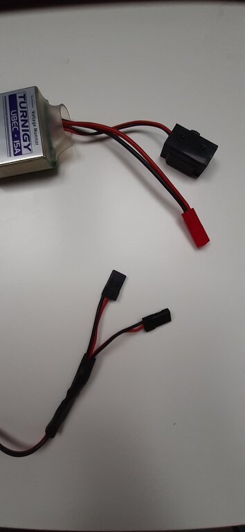

W sumie mam pakiet Lipol 3S Tattu 1800mAh, w którym jedna cella padła - jakbym go przelutował na 2S z wtyczką JST to powinno grać jako zasilania UBECa. Chociaż trochę boję się jakości mojego lutowania ;) Kiedyś tak już robiłem, ale wtedy powstały pakiet 2S wykorzystałem do zasilania samochodu rc, więc w razie awarii nic by się nie stało, tutaj skala zagrożenia jest inna.
W tym UBECu mam wtyczkę JST (czerwona na zdjęciu), więc o ile nie ma pakietów 2S z taką wtyczką to i tak będę musiał kombinować z przelutowaniem wtyczek, albo zrobieniem jakiejś przejściówki :) Chyba, że są takie pakiety?
