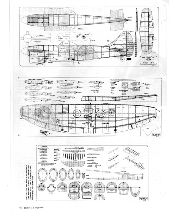

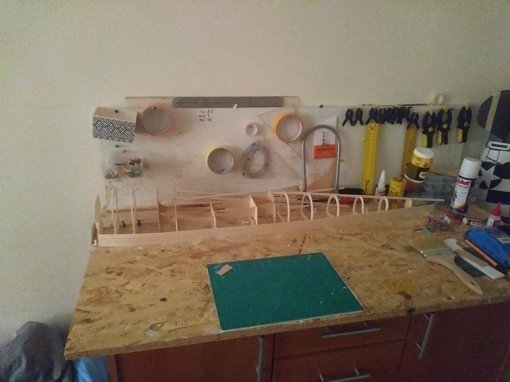

model Opublikowano 17 Lipca 2020 Opublikowano 17 Lipca 2020 Budowe czas zacząć, po F4U przyszła kolej na Tempest a , miała być pianka ale zdecydowalem się ostatecznie na balse. Chciałem tutaj podziękować Jedrkowi za wrzucenie planów w pdf ktore znalazłem w sieci i dzieki którym mogłem zacząć ta budowe ( spokojnie ostatni projekt jak nna ten rok Rozpiętość 1410mm Waga - +/- 2kg Silnik elektryczny + śmigło co najmniej 12/6 Zasilanie 4s. Podwozie chowane elektryczne bądź mechaniczne zobaczymy Klapy Profil jak w planach , kąt zaklinowania 1 stopień wzgledem statecznika ( statecznik na 0 stopni) Do tej pory wykonałem statecznik poziomy i zabrałem sie za dolną część kadłuba. Podłuznice sosna 5x3 ,wregi sklejka 2mm reszta balso-sklejka 3mm. Poszycie bede chciał zrobić z balsy 2-2,5mm. W wręgach porobiłem otwory na prowadzenie bowdena dla sw , dla sk prowadzenie bedzie w górnej części kadłuba i bedzie przechodzic przez sw tak jak w orginale. Co prawda nie jest to zestaw cnc ale ręczne cnc i ażrowannie na bieząco wedle uznania też dobrze działa, przede wszystkim kierujemy się zasadą ze ma być lekko bo to elektryk ( kolega Merlin juz mi to zasugerował przy budowie p 51) malowanko jak poniżej 1

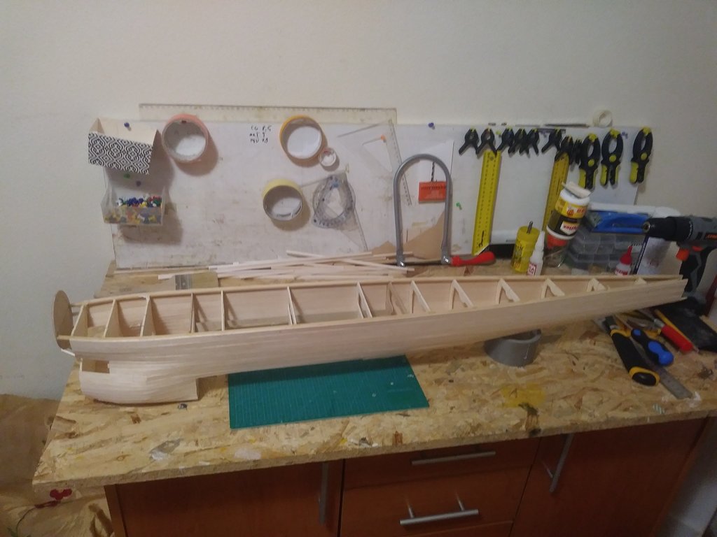

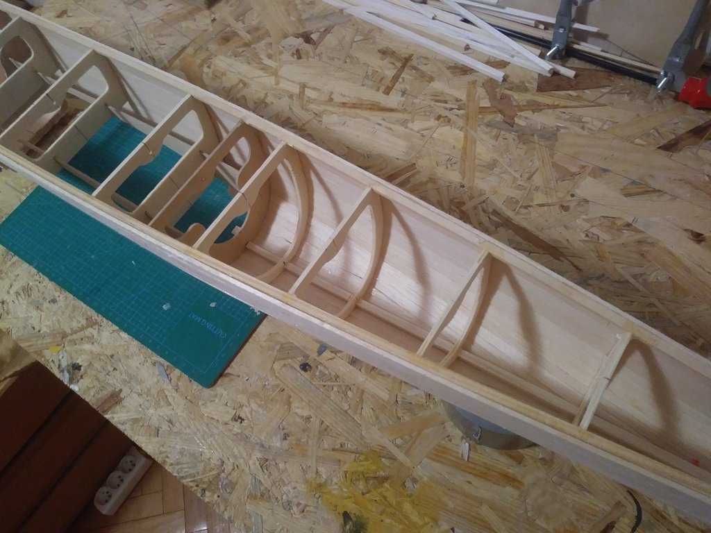

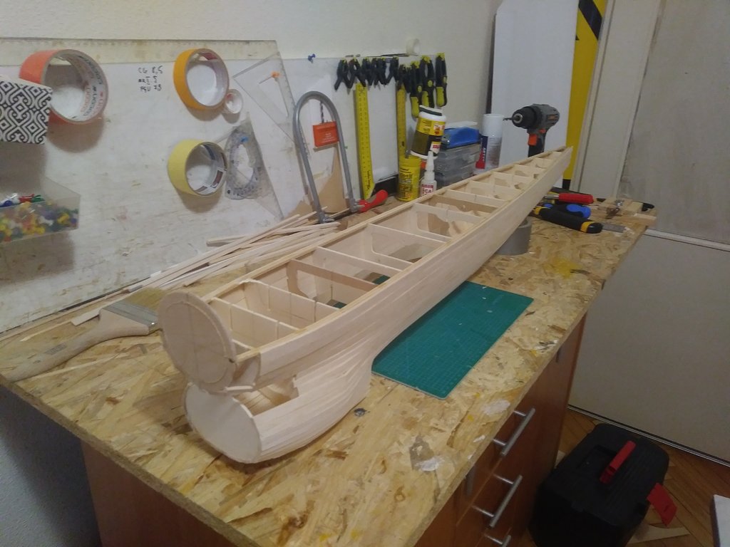

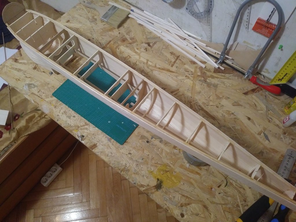

model Opublikowano 24 Sierpnia 2020 Autor Opublikowano 24 Sierpnia 2020 Cześć coś tam ruszyłem z kadłubem Tempest a, spód z grubsza oklejony balsa 2,5 mm, jedno jest pewne regulator i nie tylko, bedzie miał bardzo ladne chlodzenie 2
johnyP51 Opublikowano 24 Sierpnia 2020 Opublikowano 24 Sierpnia 2020 Oj zdecydowanie tak, przez ta mordkę będzie wdzierać się dużo świeżego powietrza, muszę kiedyś taki tartak zrobić, bardzo mi się to podoba
model Opublikowano 25 Sierpnia 2020 Autor Opublikowano 25 Sierpnia 2020 Zdecydowanie zachęcam do budowy z drewienka calkiem inna bajka niż pianeczka ale co kto lubi

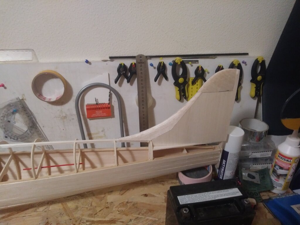

model Opublikowano 2 Września 2020 Autor Opublikowano 2 Września 2020 Zdjecia z przed chwili jeszcze gorące zaczynam rzeźbić statecznik pionowy.
johnyP51 Opublikowano 2 Września 2020 Opublikowano 2 Września 2020 Pięknie to wyglada i świetny kawał maszyny się zapowiada ? a balse moczysz zanim położysz?
model Opublikowano 2 Września 2020 Autor Opublikowano 2 Września 2020 Nie jeszcze nie próbowałem do oklejania obłych kształtów wybieram lekką i miękką balse wtedy w miare ladnie się układa no ale potem i tak papier scierny i szpachla.

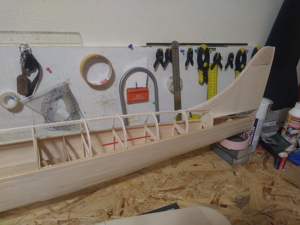

model Opublikowano 21 Października 2020 Autor Opublikowano 21 Października 2020 Coś tam powoli do przodu statecznik pionowy, poszyce balsa 1.5mm natarcie z 3 warstw ,środek 1mm po bokach 6mm, ster kierunku dla odmiany bedzie na zawiasach palcowych, kółko ogonowe będzie na stałe poruszane przez sk ( kadłub zaczyna nabierać kształtów ). 1
