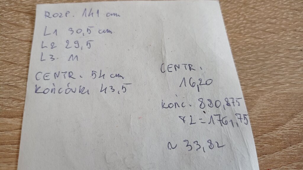

37 minut temu, Andrzej Klos napisał:
Wzoru na elipse nie mozesz uzywac bo to nie jest prawdziwa elipsa a poza tym ma obcieta koncowke.  Wystarczy jak zrobisz przyblzenie i policzysz jako dwa trapezy.
Ten pierwszy moge Ci policzyc ale do drugiego brakuje L3 ?.
A1=  (30.5+28.5)/2*54/2=796.5cm^2
A2=(28.5+L3)/2*43.5=?
AT=(A1+A2)*2
Wymiar L3 to 11 cm sorki nie uchwyciłem na zdjęciu.
Dawid pisał że szerokość końcówki płata to 11cm.
A więc policzyłem coś.
Wyszło mi że powierzchnia tego skrzydła to 33,82dm2.
Ps. Wydaje mi się że trzeba by jeszcze odjąć od tego powierzchnię jaka zostaje utracona w kadłubie.
