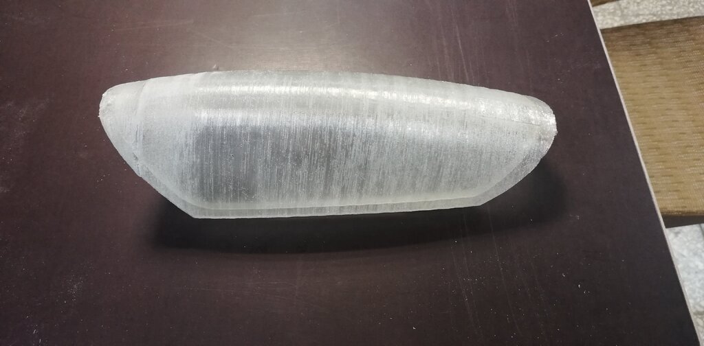

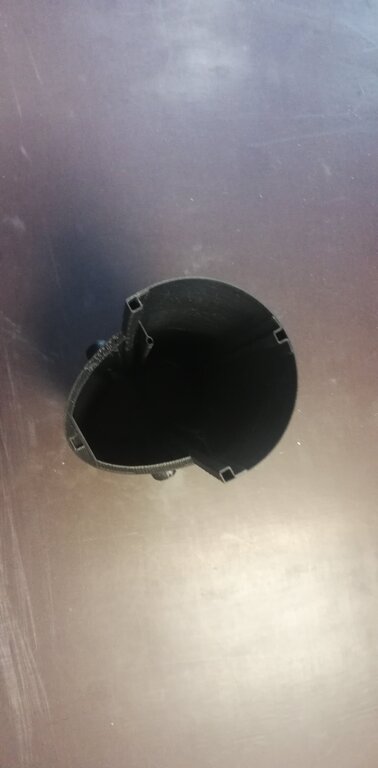

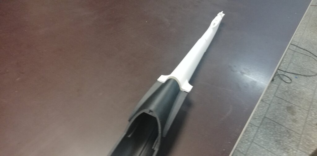

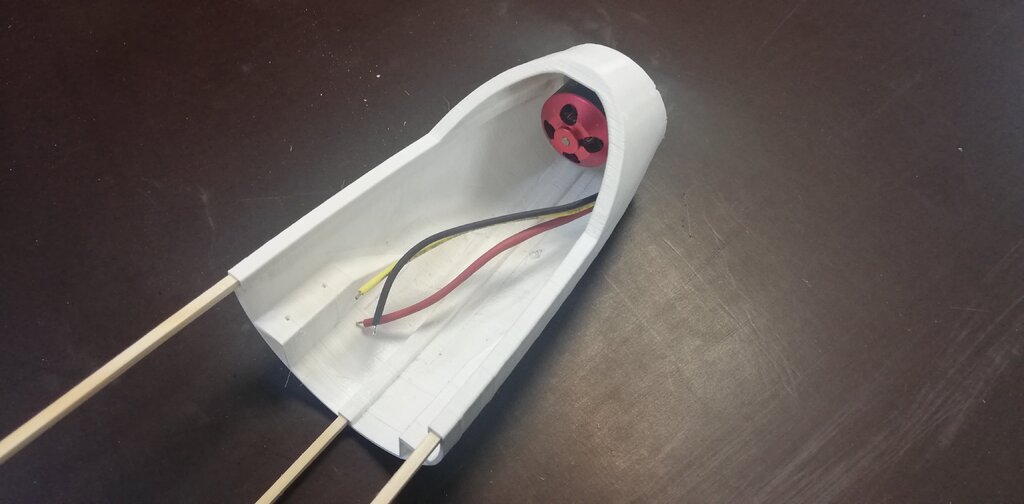

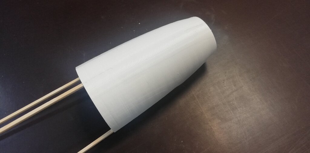

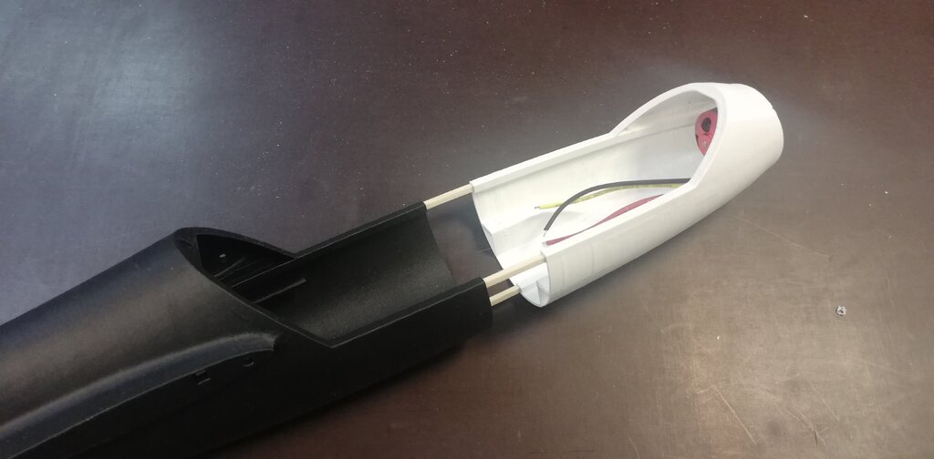

Pierwsze wydruki z PTG dziobek wydrukował się dobrze  . Najważniejsze  , że kanały na listwy prowadzące pasowały super .  Pomysł prowadnic na listwach sosnowych sprawi  , że kadłub zostanie dobrze usztywniony.
Druga część kadłuba wydrukowana innym materiałem , który miałem pod ręką  . Uruchomiłem wydruk poszedłem do domu . Na drugi dzień byłem bardzo zaskoczony jakością wydruku .
Żadnych niepotrzebnych nitek wysoka gładkość powierzchni dopasowanie kanałów na listewki super .

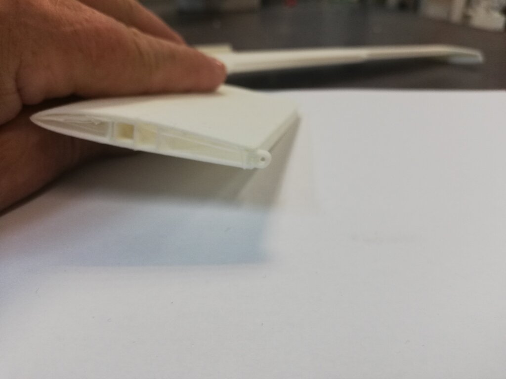

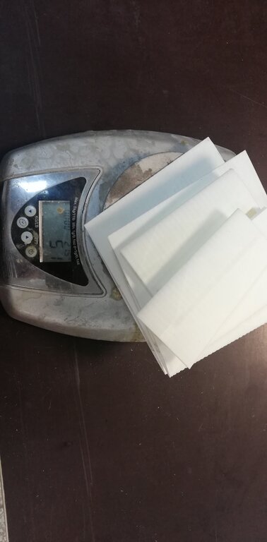

W instrukcji  polecają filament na pozostałe części LW PLA .  Cena wysoka , ale warto .

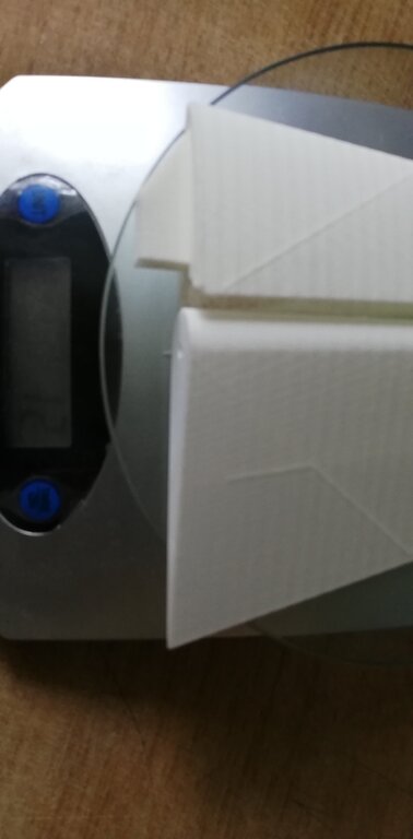

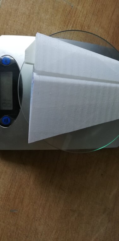

Porównanie steru kierunku  z PLA i LW PLA  bardzo zaskoczyło .
PLA 18 gr
LW PLA   12 gr

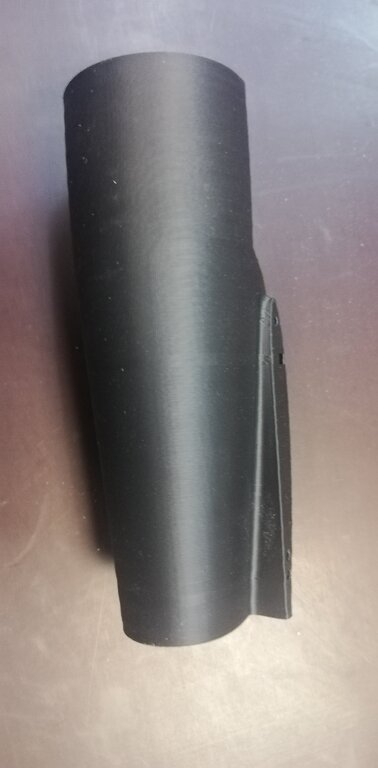

Jeszcze kabinka z PTG ale mi się nie podoba posłuży jako forma

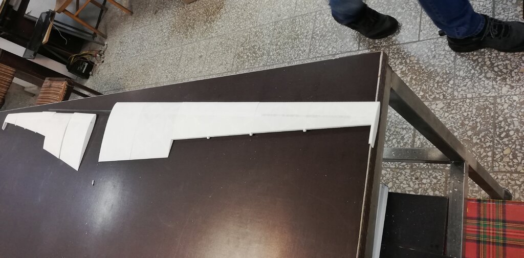

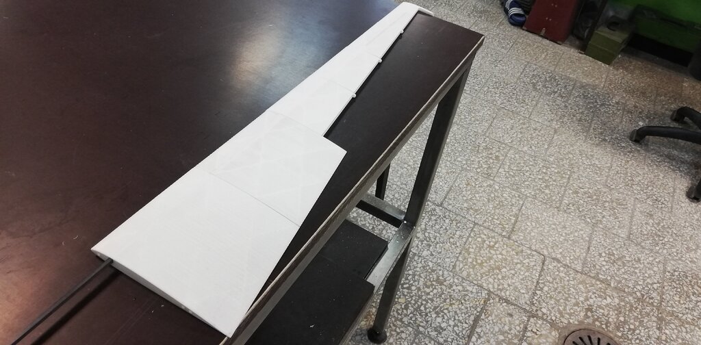

Zaczynam drukować skrzydełka zobaczymy jak wyjdzie .?

39 minut temu, Geralt napisał:
Jaki przepływ ustawiłeś na LW PLA?
Niczego nie ustawiałem , mam gotowe GCODE i wgrywam na kartę i leci .

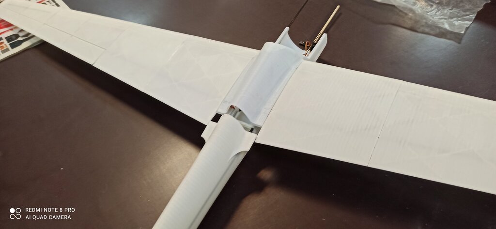

Bardzo łatwo części kadłuba łączą listewki sosnowe 3x3 i pasują  bardzo dobrze  , a skrzydełka łączy dzwigar węglowy 4x4 .

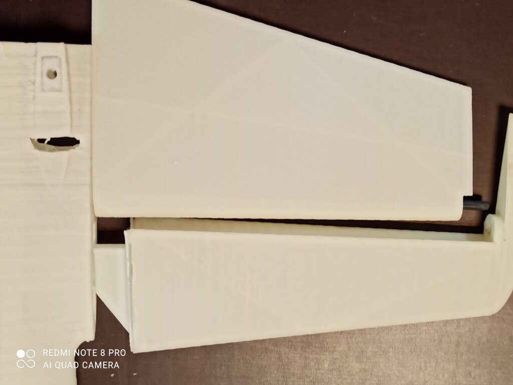

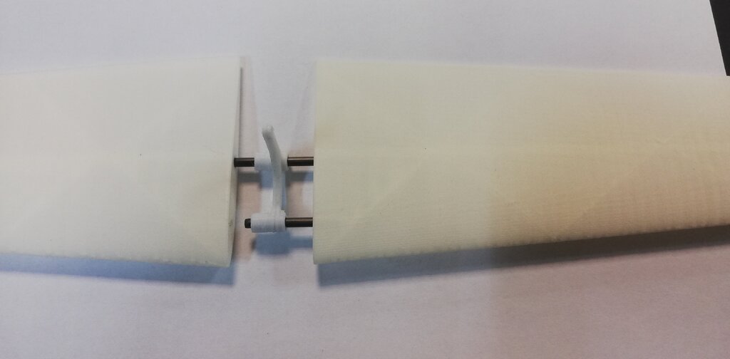

Lotki są na pręcie węglowym 1,2 mm
Czy  na styku dwóch materiałów tj,: lotka LW PLA /pręt  węglowego 1,2 mm  występują tarcia powodujące, że lotka haczy, ciężko pracuje itp? Czy wspomniane problemy mogą powstać podczas lotów w słoneczne dni gdy temperatura będzie miał wpływ na właściwości materiału LW PLA?
Tarcie występuje w takich małych uszkach wiec nawet jak będzie otwór 1,3 mm to nie ma prawa być oporów .
Pręt węglowy klejony do lotki .
Wszystkie elementy wydrukowane .

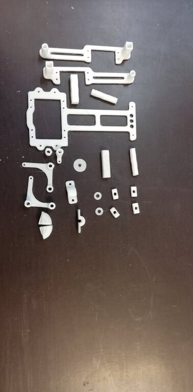

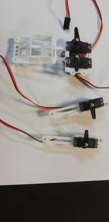

Skończyłem drukować lotki i akcesoria dzwignię sterów i łoża serw .
Czekam jeszcze na klej i pręty węglowe i zaczynam montaż sterowania i sklejanie modelu .

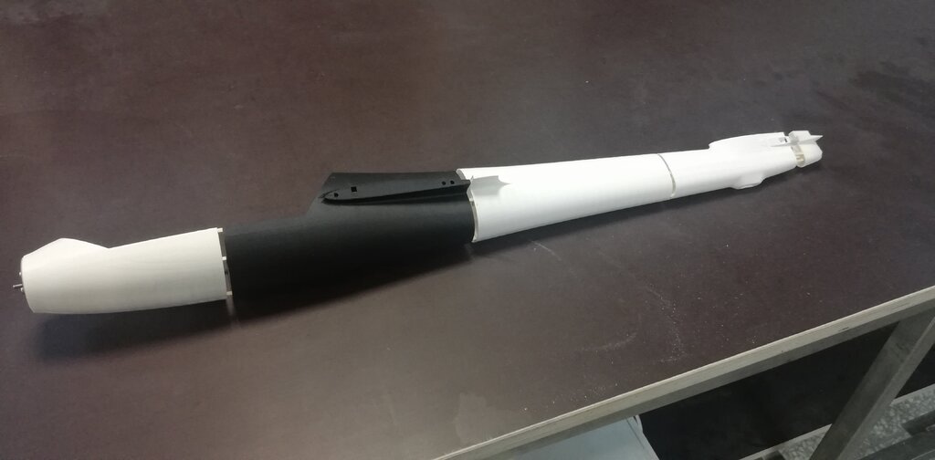

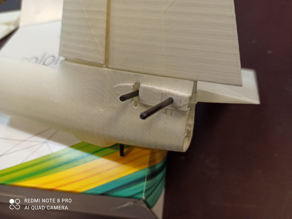

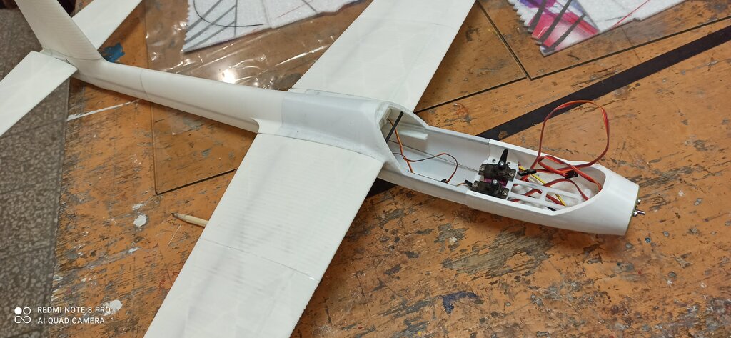

Technologia montażu mnie zaskoczyła i musiałem drukować nowe części kadłuba .
Nie można sklejać kadłuba przed uruchomieniem sterowania steru kierunku i wysokości , bo kompletne brak dojścia do mechanizmów .
Tak samo lotki część środkowa do której mocujemy skrzydła trzeba uruchomić , a na koniec można całość sklejać .

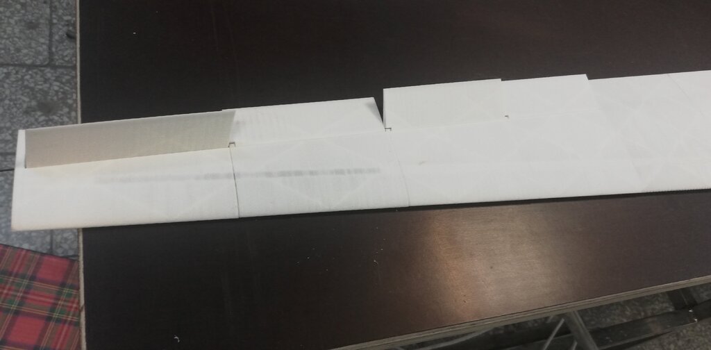

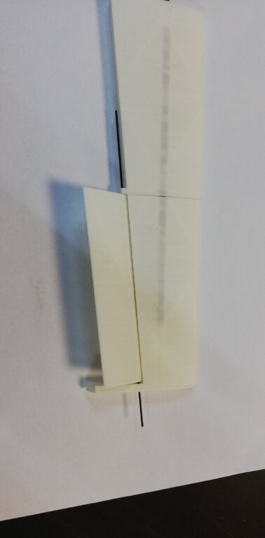

Wygląda ładnie, a jak się zachowuje to tworzywo jesli chodzi o szlifowanie? Zauwayżyłem charakterystyczne prążki po wydruku. Czy będziesz to szlifował czy w tego typu modelach tak już zostaje?
Na zdjeciach widac 2 rodzaje prążków.
Drobne to efekt druku - to da się w  miare łatwo wyprowadzić... I z daleka nawet nie przeszkadza.
Te zgrubne co ok 8mm to efekt bijącej śruby napędzającej oś Z.
Ogólnie drukowanek się nie "dopieszcza" - szkoda zachodu.
Przemek. Jak to? Można dopieszczać ile się chce?
A LW PLA faktycznie można szlifować. Nie jest to balsa ale coś tam idzie. Warstwy mogą być niewidoczne prawie.
