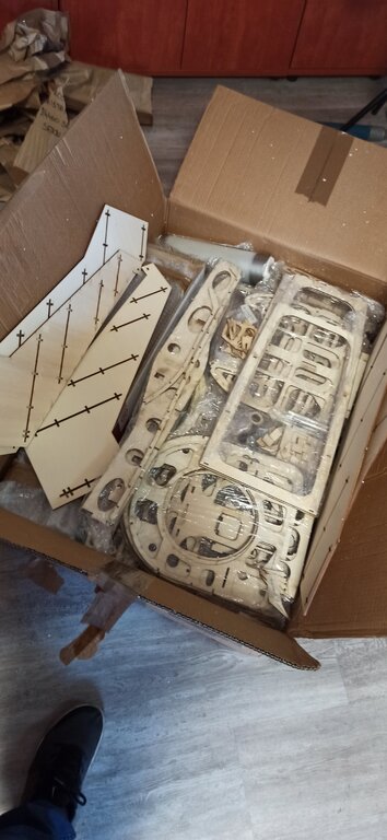

solainer Opublikowano 7 Października 2020 Autor Opublikowano 7 Października 2020 Niebawem wszytko się wyjaśni. Przed chwilą przyszło wielkie pudło z częściami. Wieczorem opiszę zawartość i może jakieś pierwsze spostrzeżenia. Wycinania jest produkcji Mircemodels.

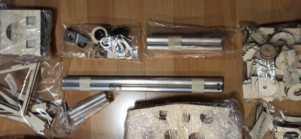

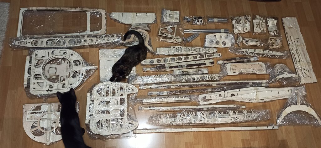

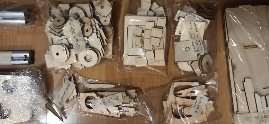

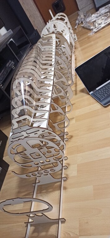

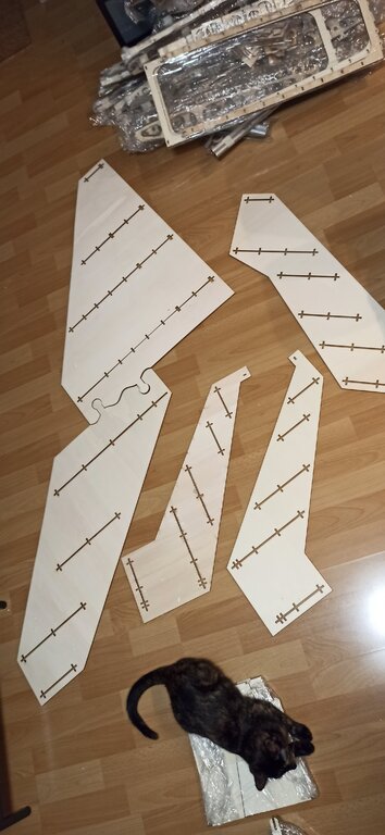

solainer Opublikowano 7 Października 2020 Autor Opublikowano 7 Października 2020 Zrobiłem przegląd pudełka z zawartością modelu. Na pierwszy rzut oka części jest multum. Wszytkie popakowane są w małe woreczki i podpisywane przez co łatwiej będzie znaleść co do czego ma być wsadzone. Nigdy nie budowałem kitu także nie mam porownania jak to powinno wygladać ale zrobiłem próbę i wygląda że to się składa. Fajnym dodatkiem są szablony do budowy płatów i usterzenia. Muszę posprzątać śmietnik jaki pozostał w modelami po budowie vampira i ruszam z budową. Tak na oko trochę balsy pójdzie. Oczywiście trochę poukładałem na sucho żeby zobaczyć jak to będzie. Prawie trzy metrowy kadłub robi wrazenie. 1
robertus Opublikowano 7 Października 2020 Opublikowano 7 Października 2020 6 minut temu, solainer napisał: trochę poukładałem na sucho żeby zobaczyć jak to będzie Trochę? Piotrek Ty jesteś nie możliwy ha ha.
d9Jacek Opublikowano 7 Października 2020 Opublikowano 7 Października 2020 16 minut temu, solainer napisał: Zrobiłem przegląd pudełka z zawartością modelu. Na pierwszy rzut oka części jest multum. Wszytkie popakowane są w małe woreczki i podpisywane przez co łatwiej będzie znaleść co do czego ma być wsadzone. Nigdy nie budowałem kitu także nie mam porownania jak to powinno wygladać ale zrobiłem próbę i wygląda że to się składa. Fajnym dodatkiem są szablony do budowy płatów i usterzenia. Muszę posprzątać śmietnik jaki pozostał w modelami po budowie vampira i ruszam z budową. Tak na oko trochę balsy pójdzie. Oczywiście trochę poukładałem na sucho żeby zobaczyć jak to będzie. Prawie trzy metrowy kadłub robi wrazenie. widzę ,że pomocnik gotów do pomocy...... chyba wszystkie tak mają
solainer Opublikowano 7 Października 2020 Autor Opublikowano 7 Października 2020 Tak z kotem nie wygrasz. Mam dwa i jak tylko coś nowego pojawi się w domu to nie ma takiej siły aby to nie było wytestowane.

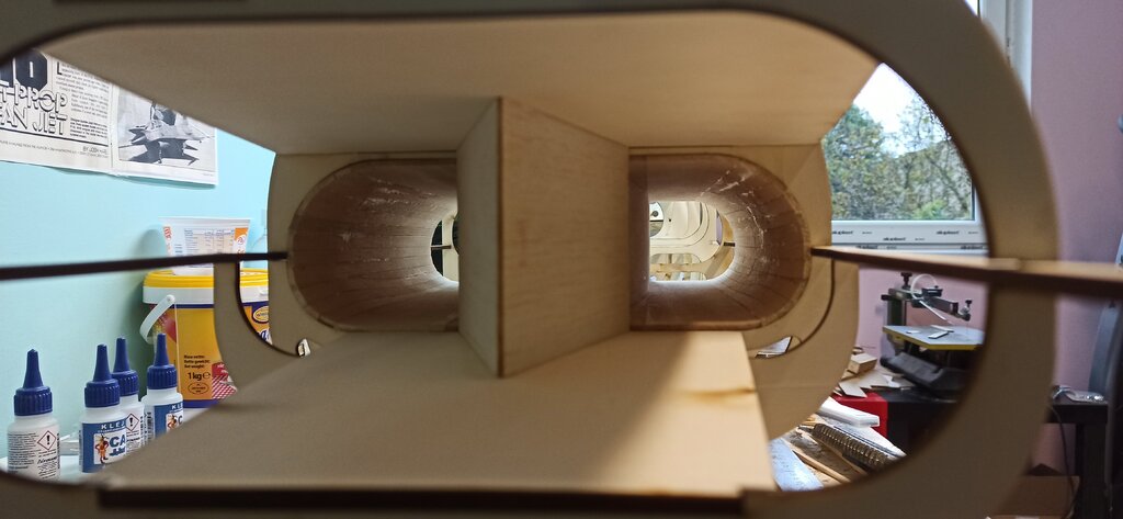

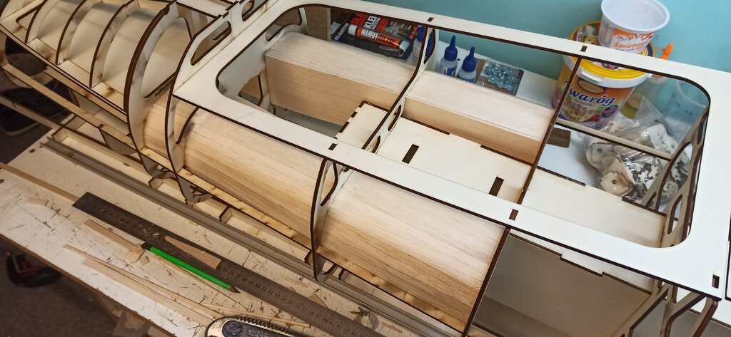

Ta odpowiedź cieszy się zainteresowaniem. solainer Opublikowano 11 Października 2020 Autor Ta odpowiedź cieszy się zainteresowaniem. Opublikowano 11 Października 2020 Pierwsze koty za płoty. Ruszyłem na dobre. Sam kit się składa jak dobre klocki także tutaj nie ma o czym mówić. Mój wkład w budowę jest znikomy, ale zacząłem robić pierwszą cześć kanałów dolotowych do silnika. Na ten fragmencik poszło prawie bez odpadowo 3 deski balsy. Do środka mieści się dłoń więc jak wyschną to je lekko podszlifuje do gładkości. Aby ciągnąć kanały dalej muszę poskładać szkielet do końca i tu pojawia się problem gdyż mam za krótki stół. Jutro muszę skoczyć do marketu budowlanego i przedłużę go o metr. Dobrze ze jest miejsce. 6 1

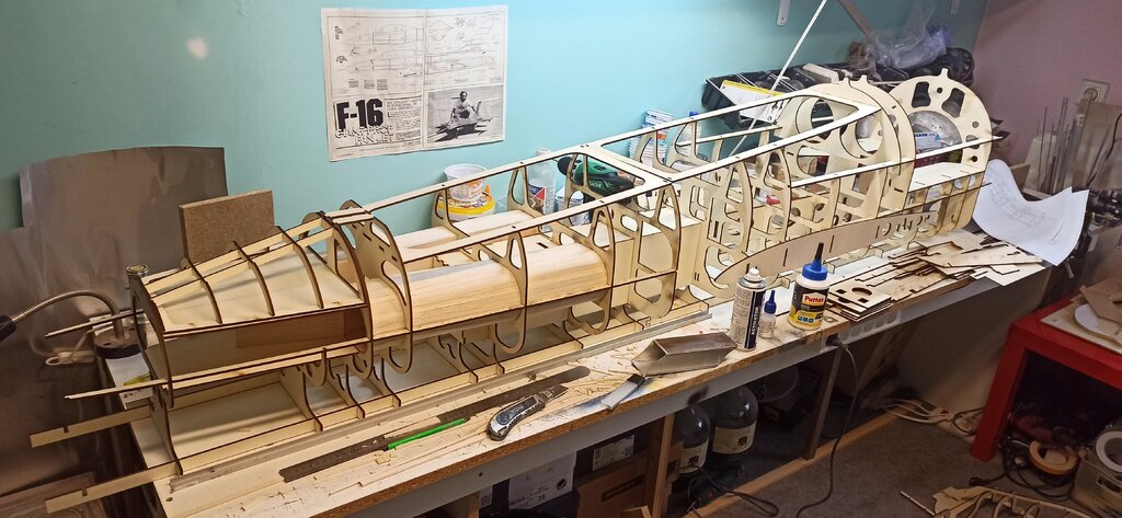

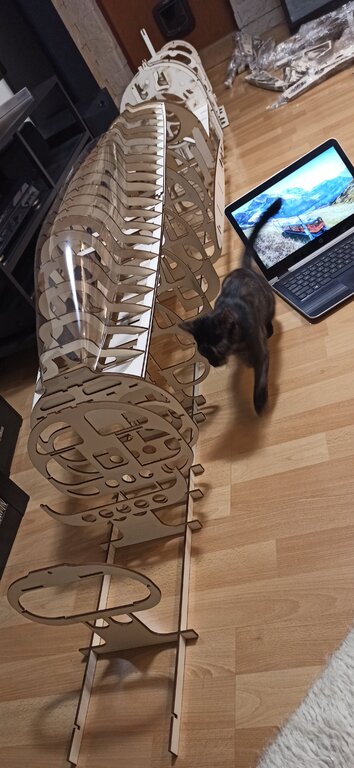

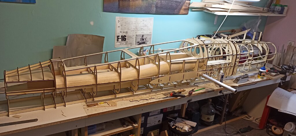

solainer Opublikowano 17 Października 2020 Autor Opublikowano 17 Października 2020 Minął tydzien. Skończyłem kanały i do końca złożyłem szkielet kadłuba. Troszkę szło powoli bo w między czasie musiałem przedłużyć stół. Teraz zacznie się prawdziwa walka z poszyciem. Mam dość twardą balsę także trzeba będzie giąć na mokro. Zurzyłem już 9 desek. 40 raczej nie wystarczy na sam kadłub. 2
