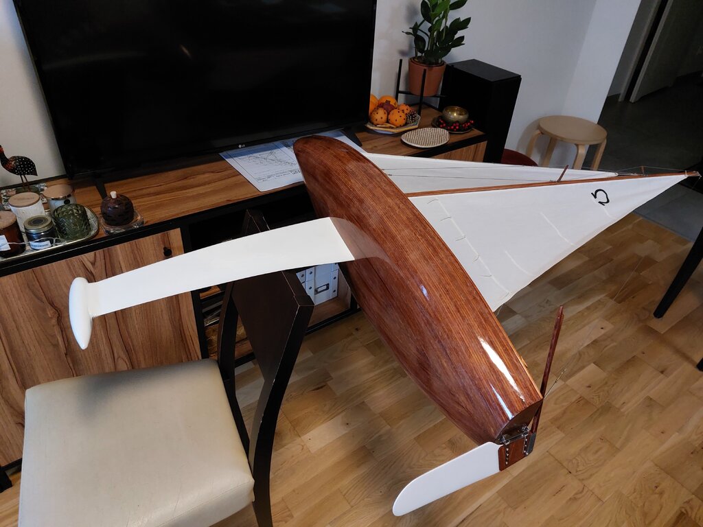

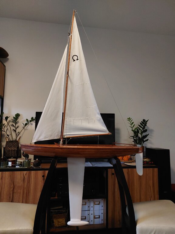

niziel Opublikowano 14 Stycznia 2022 Autor Udostępnij Opublikowano 14 Stycznia 2022 Witam. Wykonałem już chyba ostatni element mojej Omegi, czyli miecz z balastem (do pływania). Ma on długość 48 cm od dna łodzi i waży 1,1kg. Jak to wygląda widać na zdjęciach, a czy zadziała to się już okaże jak puszczą lody, i zwoduje łódkę gdzieś na wodzie... Oczywiście na zakończenie wątku, postaram się zamieścić zdjęcia i film z pływania. Łódka mi się podoba, jak będzie się sprawować na wodzie, to się dopiero okaże.... Co o tym sądzicie? Już zaczynam przymierzać się pomału do następnego pomysłu, również jachtu..... Dziękuję wszystkim kolegom za cenne rady i uwagi podczas budowy Omegi oraz śledzącym moje poczynania. Pozdrawiam Paweł 1 Odnośnik do komentarza Udostępnij na innych stronach Więcej opcji udostępniania...
JADAR62 Opublikowano 14 Stycznia 2022 Udostępnij Opublikowano 14 Stycznia 2022 Z takim mieczem to nie do końca jeszcze Omega. Ale widać tak musi być, aby dobrze pływała. Chyba bym zaryzykował, krótszy i większy balast. W końcu to nie jest łódź wyczynowa. Gratulacjie. Kadłub to dzieło sztuki. Stopy wody pod kilem. ? Odnośnik do komentarza Udostępnij na innych stronach Więcej opcji udostępniania...
niziel Opublikowano 14 Stycznia 2022 Autor Udostępnij Opublikowano 14 Stycznia 2022 2 godziny temu, JADAR62 napisał: Z takim mieczem to nie do końca jeszcze Omega. Ale widać tak musi być, aby dobrze pływała. Chyba bym zaryzykował, krótszy i większy balast. W końcu to nie jest łódź wyczynowa. Gratulacjie. Kadłub to dzieło sztuki. Stopy wody pod kilem. ? Niestety, balastu większego dać nie mogę ponieważ nawet z tym już mam za duże zanurzenie i właśnie dlatego zrobiłem dłuższy miecz. Jak to zadziała, zobaczymy. Odnośnik do komentarza Udostępnij na innych stronach Więcej opcji udostępniania...
Gość Opublikowano 17 Stycznia 2022 Udostępnij Opublikowano 17 Stycznia 2022 ... Odnośnik do komentarza Udostępnij na innych stronach Więcej opcji udostępniania...
niziel Opublikowano 17 Stycznia 2022 Autor Udostępnij Opublikowano 17 Stycznia 2022 1 godzinę temu, mr.jaro napisał: Kazdy kij ma dwa konce, jak to mowia. Wieksza masa balastu to wieksza masa modelu, ktory i tak juz nie nalezy do lekkich. A tutaj przeciez nie chodzi o model zawodniczy, obarczony ograniczeniem dlugosci kilu. Inna sprawa, ze pletwa kilu robi na zdjeciu dosyc wiotkie wrazenie. Moglaby byc odrobine sztywniejsza, gdyz wiotkosc sprzyja powstawaniu wibracji, ktore to wydatnie zwiekszaja opory. No właśnie, jak wspomnialem łódka jest ciężka, więc musiałem pójść w kierunku dłuższego kilu, problem będzie na płytkiej wodzie i z podejściem do brzegu, łódki na Mazurach mają mniejsze zanurzenie ? Podkreślam, że dla mnie nie są ważne osiągi łodzi, istotnym jest aby osiągnąć w miarę możliwości dobrą stateczność. Odnośnik do komentarza Udostępnij na innych stronach Więcej opcji udostępniania...

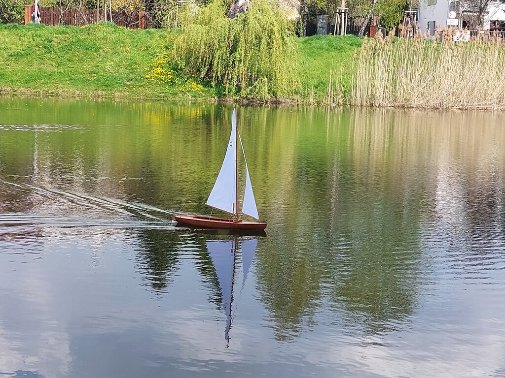

niziel Opublikowano 5 Maja 2022 Autor Udostępnij Opublikowano 5 Maja 2022 Witam po długiej przerwie. No i nadszedł czas zwodowania mojej Omegi. Pogoda była bardzo ładna, wiatr bardzo słaby, ale nie martwiło mnie to na początku. Niestety popełniłem błąd i balast mam przesunięty za bardzo do przodu w stosunku do środka ciężkości, widać lekkie przegłębienie na dziób, ale już to naprawiam, odleję nową bulbę, o mniejszej średnicy, ale za to dłuższą i ciężar przesunie się do tyłu, jest to do naprawienia. Przy pierwszym pływaniu doszło do splątania pod podłogą szotociągów i zablokowało mi serwo i zerwało bloczek na bomie. W domu pogrzebałem pod pokładem i zrobiłem zabezpieczenie, aby nie doszło więcej do kontaktu szotów ze szpulką windy. Po tych poprawkach, następnego dnia puściłem ją znowu na wodę, a wiatr już był dużo silniejszy i muszę przyznać że czasami miałem stracha, że przy przechyle weźmie wodę do kokpitu, ale nic takiego się nie stało, w kokpicie było suchutko. Oczywiście nie warto ryzykować pływania przy silnym wietrze, gdyż większa fala i większy przechył, może spowodować zalanie kokpitu, ale przy Łagodnych warunkach pogodowych, pływa bardzo fajnie, a długość miecza i ciężar balastu radzą sobie z podmuchami wiatru. Pozdrawiam zadowolony Paweł Wodowanie mojej Omegi zbiegło się z przypadającą w tym roku 80-tą rocznicą powstania tej konstrukcji...... 2 1 Odnośnik do komentarza Udostępnij na innych stronach Więcej opcji udostępniania...

niziel Opublikowano 20 Czerwca 2022 Autor Udostępnij Opublikowano 20 Czerwca 2022 Witam wszystkich. Omega wróciła na wodę, były to próby jak będzie pływała z nowym balastem. Odlałem nowy, węższy i dłuższy, aby prawsunąć ciężar do tyłu i wyszło to całkiem nieźle. Wiatr był bardzo kapryśny, a przy brzegu, gdzie łódkę widać najlepiej prawie nie było go wcale, więc z oddali nie widziałem jak blisko jest do wlania się wody do kokpitu przy większych przechyłach, więc szybko reagowałm na większe przechyły. Dodam, że kokpit był suchy. Poczyniłem krótki filmik z pierwszych prób na wodzie. Pozdrawiam Paweł 2 Odnośnik do komentarza Udostępnij na innych stronach Więcej opcji udostępniania...
