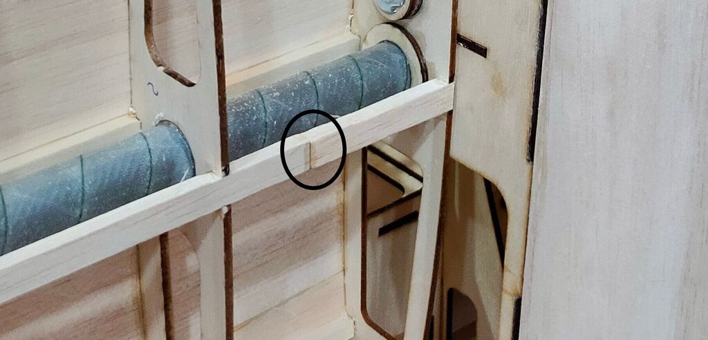

kszczech Opublikowano 7 Listopada 2020 Opublikowano 7 Listopada 2020 Czy ja dobrze widzę? Dźwigary w skrzydłach z listewek balsowych? Odważnie ?
cyrax_ojz Opublikowano 7 Listopada 2020 Opublikowano 7 Listopada 2020 ktoś nie do końca przemyślał łączenie tej balsy dźwigarowej ? 1
Hotpoint Opublikowano 7 Listopada 2020 Autor Opublikowano 7 Listopada 2020 8 minut temu, kszczech napisał: Czy ja dobrze widzę? Dźwigary w skrzydłach z listewek balsowych? Odważnie ? Jadę po całości, z tego co umiem czytać cyrylicą to tak ma być wg autora. Skrzydło na gotowo jest masywne i sztywne. Jestem dobrej myśli. ? 1 minutę temu, cyrax_ojz napisał: ktoś nie do końca przemyślał łączenie tej balsy dźwigarowej ? Przed zamknięciem kesonem zostało to naprawione.
kszczech Opublikowano 7 Listopada 2020 Opublikowano 7 Listopada 2020 No jestem bardzo ciekawy pierwszych ostrzejszych figur. Będę obserwował projekt. Hmmm.... A, i teraz zauważyłem że żebra też balsiane. No, no, naprawdę jestem ciekaw takiego rozwiązania. Hej
