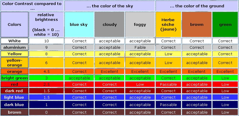

cZyNo Opublikowano 18 Listopada 2020 Opublikowano 18 Listopada 2020 Ja tam nie wiem i nie będę się sprzeczał. Jak pisałem mam modele pomalowany lakierem flo w dość oczojebnym pasiastym i kontrastowym malowaniu. Mam modele też w innych kolorach. I efekt jest ten sam. Jak się lata wysoko to nie ma różnicy. Jak byłem piękny i młody to większy pożytek miałem z taśmy odblaskowej naklejonej na natarcie skrzydeł. I tego mi brakuje najbardziej. Jak już chcecie podumać o kolorach, to po raz kolejny załączam tu na forum, starą tabelkę Pierra Rondela (2011 - wtedy jeszcze nie było ogólnodostępna kolorów fluo) .Ale to dotyczy również lotów niższych niż wyższych I czy to prawda to też nie wiem PS - latasz nisko jak na taki model
samolocik Opublikowano 19 Listopada 2020 Opublikowano 19 Listopada 2020 Brakuje jednej kolumny w tabelce. Wpływ koloru na zachowanie i reakcje pilota ?
Ares Opublikowano 19 Listopada 2020 Opublikowano 19 Listopada 2020 O malowaniu można rozmawiać godzinami. Każdy robi tak jak mu pasuje i trudno znaleźć tzw."złoty środek". Ja lubię kolor żółty i wszystkie budowane samodzielnie modele oklejam na żółto ponieważ ten kolor jest bardzo kontrastowy i jeśli chodzi o samoloty to bardzo poprawia widoczność. Latając w termice wysoko to już wiadomo, było pisane wyżej Jest jeszcze kwestia gustu... Tak jak z kobietami jeden woli blondynki a drugi czarne lub rude
