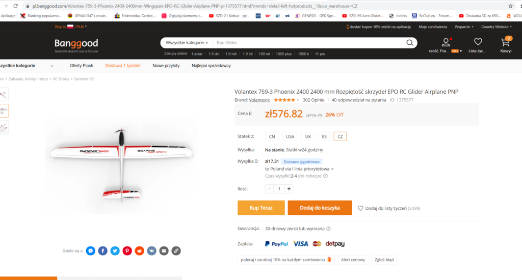

Francka Opublikowano 17 Listopada 2020 Opublikowano 17 Listopada 2020 U mnie jest https://pl.banggood.com/Volantex-759-3-Phoenix-2400-2400mm-Wingspan-EPO-RC-Glider-Airplane-PNP-p-1375577.html?rmmds=detail-left-hotproducts__1&cur_warehouse=CZ
ikar61 Opublikowano 17 Listopada 2020 Autor Opublikowano 17 Listopada 2020 Przeglądałem tą stronę ale myslałem że to jest z Chin a to pewnie to zaznaczone CZ oznacza że to że jest w Czechach.Nie orientuję sie czy jest to kompletny zestaw ale chyba tak bo pisze ze nalezy dokupic tylko akumlator regulator i radio.No to chyba smiało moge zamawiac jesli przesyłka bedzie z Czech.
Uszek Opublikowano 17 Listopada 2020 Opublikowano 17 Listopada 2020 Potrzebujesz tylko radia i akumulatora no i ładowarki. W zestawie masz silnik, śmigło, regulator i serwa.

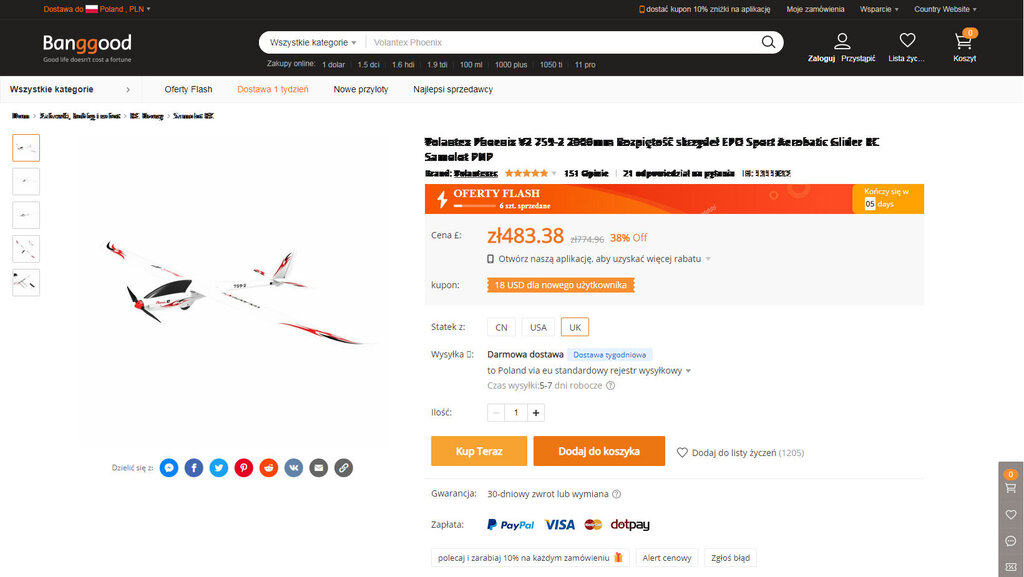

ikar61 Opublikowano 18 Listopada 2020 Autor Opublikowano 18 Listopada 2020 Jesli chciałbym kupic model ten dwumetrowy to z jakiego kraju jest wysyłany bo jest zaznaczone UK.
FockeWulf Opublikowano 18 Listopada 2020 Opublikowano 18 Listopada 2020 To jakieś podchwytliwe pytanie? United Kingdom of Great Britain?
samolocik Opublikowano 18 Listopada 2020 Opublikowano 18 Listopada 2020 jest wysyłany z UK jak zaznaczysz, że chcesz otrzyać z UK. Zresztą rozpoznasz to po czasie dostawy, która będzie kilkudniowa a nie 2-3 tygodnie.

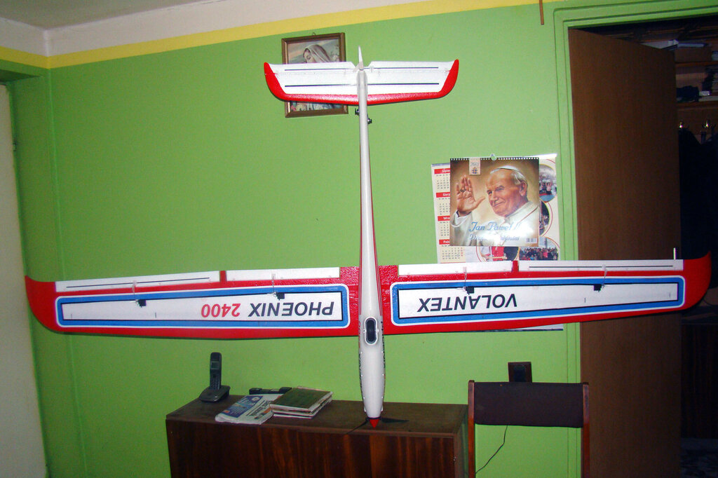

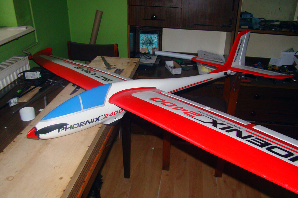

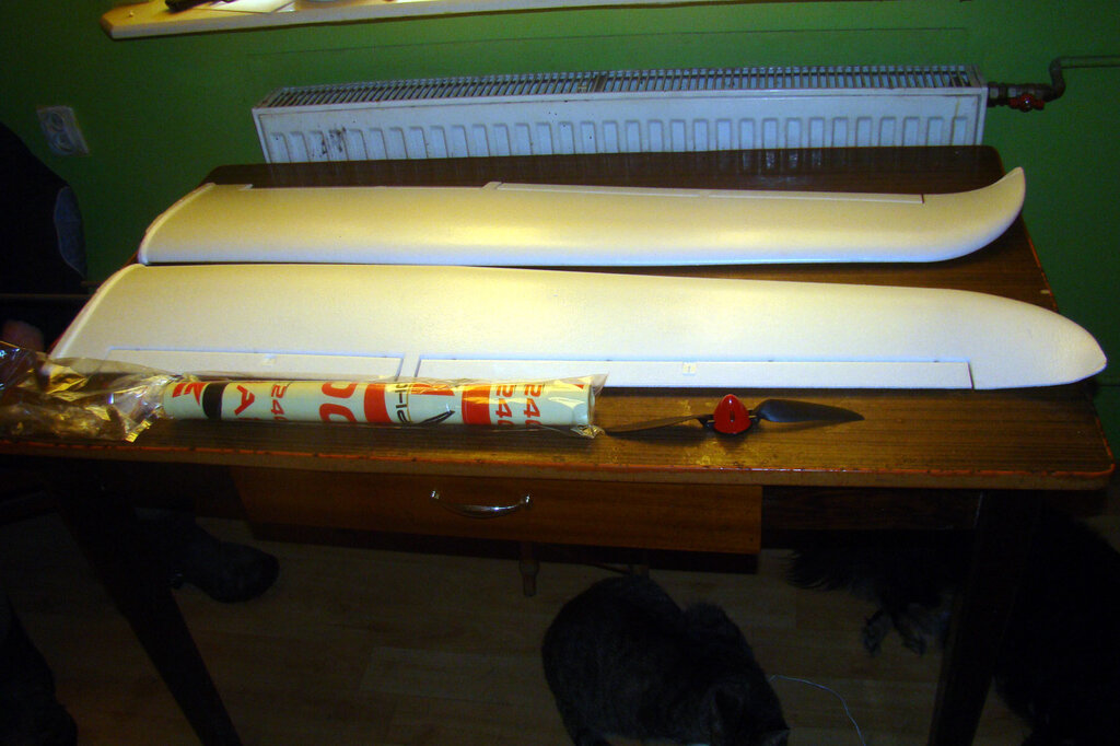

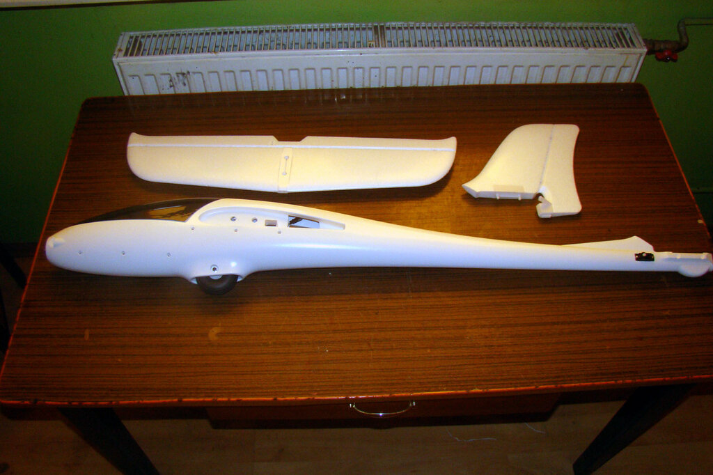

ikar61 Opublikowano 26 Listopada 2020 Autor Opublikowano 26 Listopada 2020 Dziś tj. 26/11/2020 otrzymałem przesyłkię w idealnym stanie,wszystko w komplecie.Mam zamiar nie naklejac folji tylko odpowiednio pomalowac tylko niewiem jakim lakierem do styropianu.Folja podobno słabo sie trzyma i lubi sie odklejac.
Uszek Opublikowano 26 Listopada 2020 Opublikowano 26 Listopada 2020 Odtłuścić, przetrzeć lekko drobnym papierem, odpylić i można dowolnym sprayem malować. Akrylowym bądź uniwersalnym. To nie jest styropian tylko EPO. Ja malowałem Den Bravenem z Mrówki i trzyma już dwa lata i nie chce złazić?

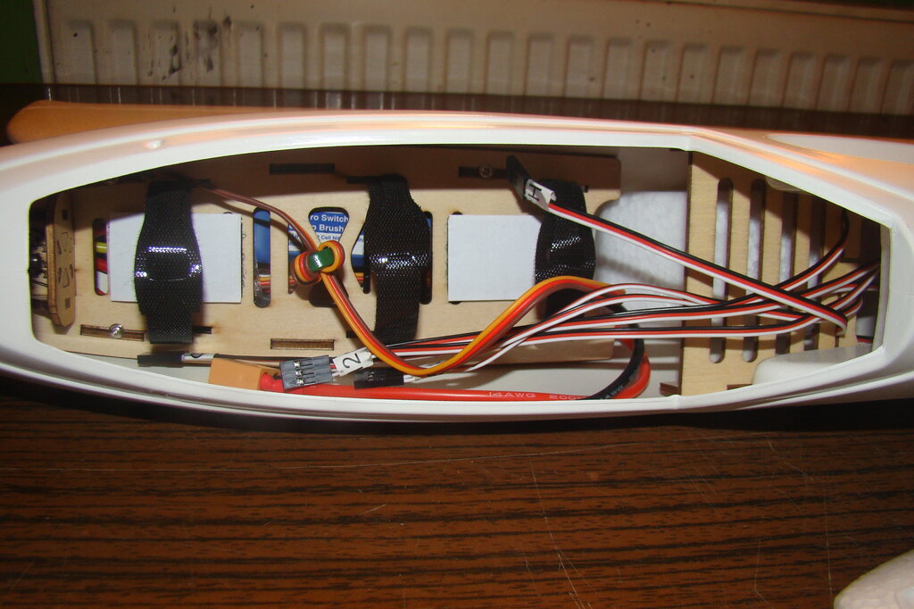

young Opublikowano 26 Listopada 2020 Opublikowano 26 Listopada 2020 Sprawdź jakość montażu półki pod baterię aby przy pierwszym lądowaniu nie oderwała się razem z pakietem i przesunęła w kierunku silnika.
ikar61 Opublikowano 26 Listopada 2020 Autor Opublikowano 26 Listopada 2020 Janusz, jakim płynem odtłuscic chyba nie rozpuszczalnikem a może czysta benzyną.
Uszek Opublikowano 26 Listopada 2020 Opublikowano 26 Listopada 2020 Benzyną ekstrakcyjną odtłuszczałem i nic sie nie działo. Zawsze trzeba jednak zrobić próbę.

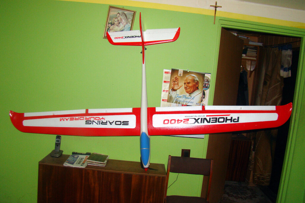

ikar61 Opublikowano 26 Listopada 2020 Autor Opublikowano 26 Listopada 2020 Niewiem jak ze środkiem ciężkości bo w instrukcji podano C G-77+/- 5mm a w komentarzach czytałem to prawidłowo powinien być C G/85MM-90MM.Podobno jeszcze serwa ,kierunku i wysokosci lepiej wymienic na serwa z metalowymi zębatkami.
