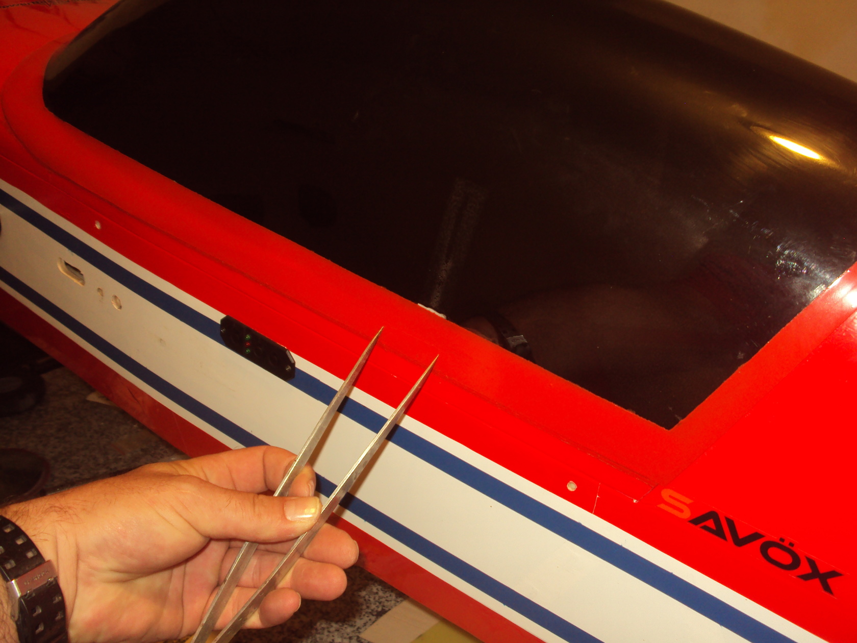

enter1978 Opublikowano 4 Sierpnia 2021 Autor Udostępnij Opublikowano 4 Sierpnia 2021 No mam zdjęcia kabinki, czubki pęsety wskazują gdzie się pęknięcie zaczyna i kończy, gołym okiem jest nie widoczne nawet na żywo i z bliska. Od środka przykleiłem taśmę dwustronną i dopiero na taśmę wkleiłem balsę , a to dla tego że klej którym kleiłem błyskawicznie wypalał czarną farbę , klej z taśmy nic nie koliduje z farbą a jest skuteczny i mocny bo to taśma tesa a oni raczej dobre te swoje produkty mają. Teraz nie zauważyłem aby kabinka wibrowała, a że cos tam się przebija delikatnie ? z 20 metrów nie widać, a ta moja kabinka jest i tak biedna bo w upały była nagrzana jak diabli i jakiś mały dzieciaczek tak głaskał tak tulił ten samolot że powginała się od tego przytulania szyba i juz nie jest taka obła. Zostało mi jeszcze zubożyć mieszankę tak chociaż zamiast 30:1 na 35:1 i jeszcze się nie dorobiłem rurek na przedłużenie wylotów z tłumików , w efekcie wyloty wystaja z 10mm po za kadłub plus bogata mieszanka i model po 5 lotach jest upier....... w oleju jak świnia. Odnośnik do komentarza Udostępnij na innych stronach Więcej opcji udostępniania...
