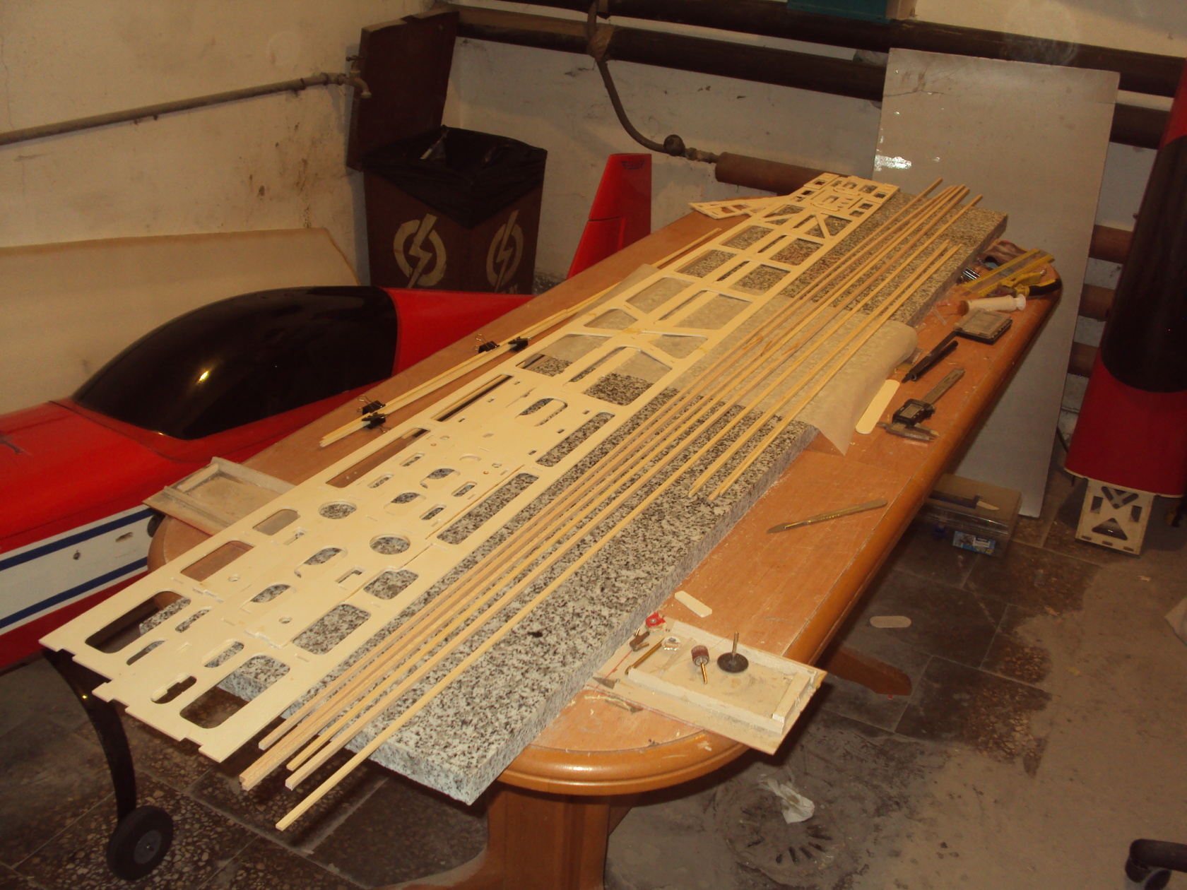

enter1978 Opublikowano 24 Października 2021 Autor Udostępnij Opublikowano 24 Października 2021 Żeby nie było że na forum modelarskim mało buduje się modeli to wstawię zdjęcie że ja tam coś majstruję. Wczoraj wsiąkłem w piwnicy na dwie czy trzy godziny to coś tam się zadziało. Zrobiłem kieszeń laminatową na rurę do naprawianego Mx-a , bo ten model jest prawie skończony nie miał kieszeni i mocowań maski, to kieszeń już ma. Ale przygotowałem też boki Extry 2,7 , poprzyklejałem wszystkie wzmocnienia , zostało teraz skleić połówki boków do kupy , i posklejać listwy aby miały odpowiednią długość. Jak będę miał sklejone listwy , to montaż na sucho , rozbiórka i półtora godziny na posklejanie kadłuba już na klej i kadłub będzie z głowy, zostanie statecznik, garb i rozpórki balsowe w ogonie. Nie za wielkim nakładem czasu budowa idzie bardzo sprawnie, aż za sprawnie. Odnośnik do komentarza Udostępnij na innych stronach Więcej opcji udostępniania...
