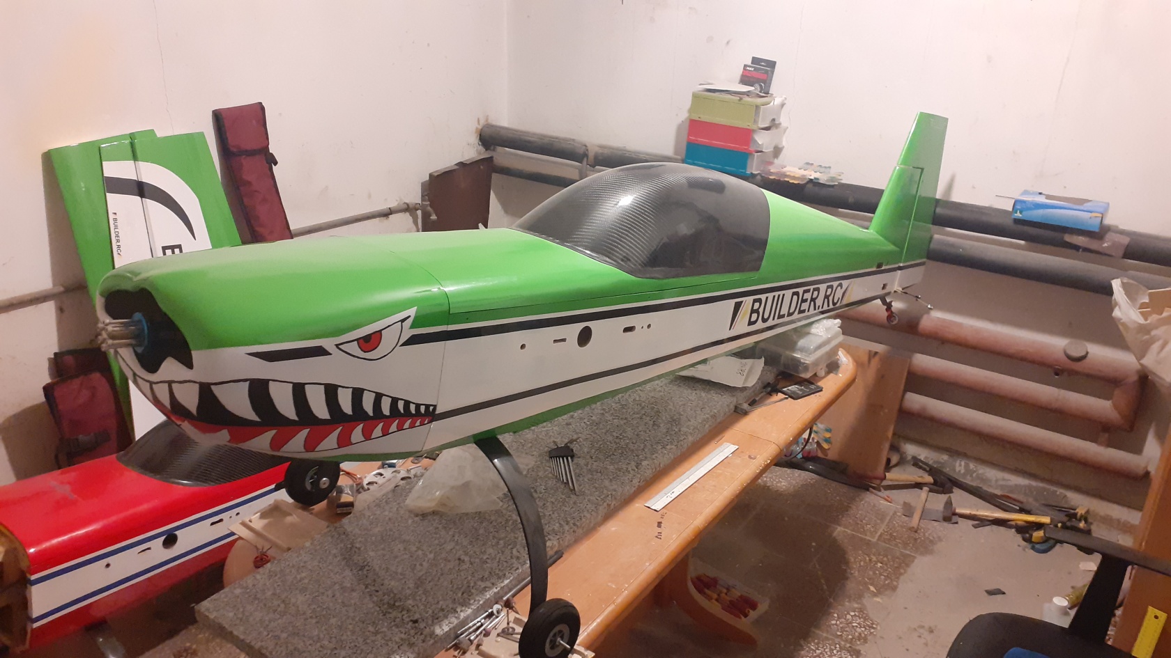

enter1978 Opublikowano 24 Grudnia 2023 Autor Opublikowano 24 Grudnia 2023 Przy święcie wstawię zdjęcie z postępów. Ogólnie nie za wiele zostało do zrobienia, maska gotowa ale jeszcze nie malowana. Paczka z chin z snapami i śrubami plastikowymi dotarła błyskawicznie ale nie o wszystkim pamiętałem dalej brakuje mi kilku drobiazgów , np dystanse do przykręcenia silnika, wlewy paliwa, ale to drobiazgi już są. Z racji że model ma być błyskawicznie zmontowany po przywiezieniu na lotnisko , potrzebuję złączy które umożliwią szybkie podłączenie i odłączenie skrzydeł i stateczników, stateczniki to nie problem, ale skrzydła to już tak sobie bo potrzebne mi sa złącza na 6 pin i uparłem się że mają być zatrzaskiwane na klik. Znalazłem odpowiednie złącza w TME i wyglądają nie najgorzej , ale czy je zamontuję to jeszcze się zobaczy bo chcę jeszcze wypróbować takie klipsy czy jak to nazwać które produkuje PowerBox , kosztują grosze a zatrzaskują wtyczki w gniazdach złączy MPX, tak że jakie złącza zastosuję to się okaże. Teraz w następnej kolejności będę malował maskę? A tak model wygląda na chwile obecną. 3
enter1978 Opublikowano 25 Grudnia 2023 Autor Opublikowano 25 Grudnia 2023 Model ma już wyraz twarzy 3
koniorc Opublikowano 26 Grudnia 2023 Opublikowano 26 Grudnia 2023 Fajna mordka. Piasta silnika wygląda jak by była wewnątrz maski, czy to tylko złudzenie?
enter1978 Opublikowano 26 Grudnia 2023 Autor Opublikowano 26 Grudnia 2023 5 minut temu, koniorc napisał: Piasta silnika wygląda jak by była wewnątrz maski, czy to tylko złudzenie? To nie złudzenie, silnik GP-123 w starym modelu miał dystanse z silnika DLE-120 które miały 20mm długości i aby uniknąć sytuacji z zdjęcia że piasta nie wystaje dorzuciłem dystanse z sklejki 13mm grubości i tym sposobem miałem silnik 33mm od wręgi i było w sam raz, a tutaj w tym modelu nie dawałem dystansów z sklejki , silnik jest na tych dystansach z silnika DLE-120 które są za krótkie , ale do wypozycjonowania maski wystarczyły, Dystanse jakie mi sa potrzebne juz zaklepałem u JPS , ale że święta to nie chcę mu gitary zawracać , po nowym roku mi je na spokojnie podeśle i jeszcze kilka dupereli przy okazji dobiorę, bo wlewów paliwa tez nie mam, a i widziałem że fajne naklejki ma w ofercie a moje stery wysokości jakieś takie nagie są to nie zaszkodzi coś większego nakleić. Tak że po nowym roku jak przyjdzie paczka od JPS to będę mógł już na stałe montować wyposażenie , bo na razie to takie przymiarki. 2
