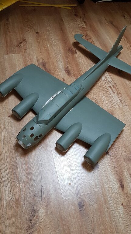

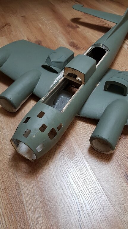

robloz Opublikowano 12 Marca 2021 Autor Opublikowano 12 Marca 2021 Dwie fotki z postępu prac Trwają prace nad podłączaniem silników, próby na "stole" wypadły pozytywnie. Teraz montaż w modelu. 2

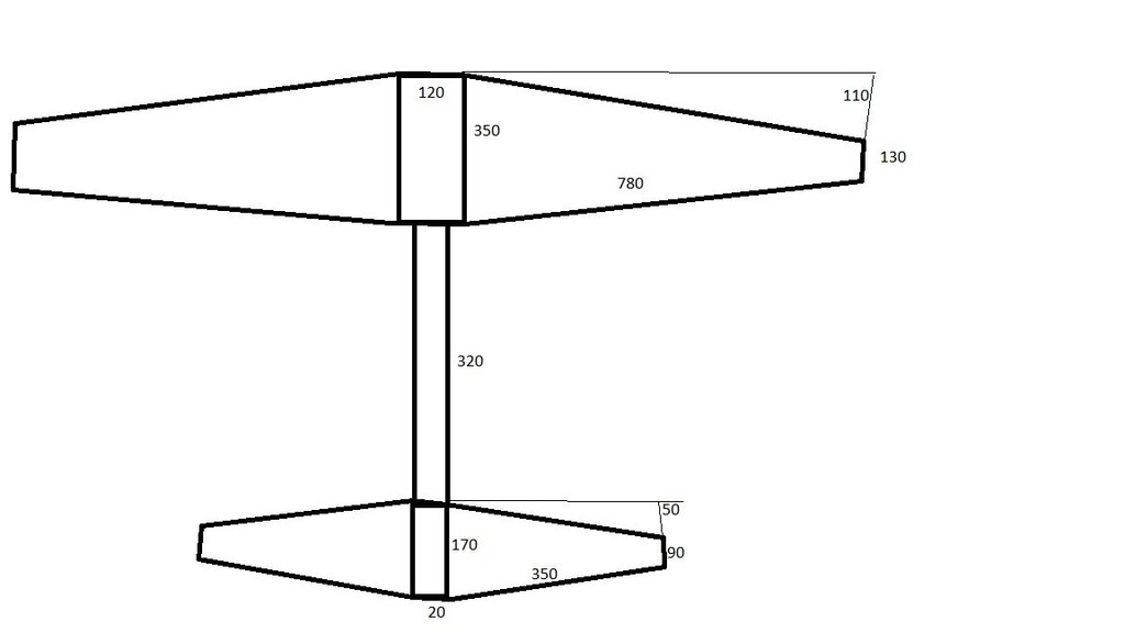

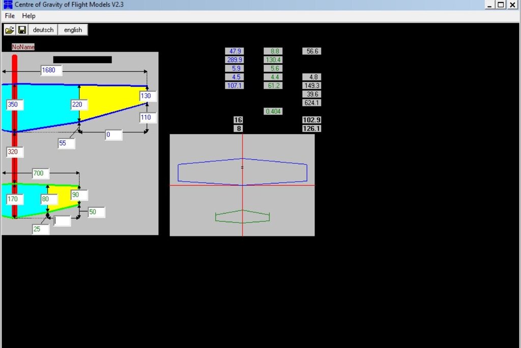

robloz Opublikowano 13 Marca 2021 Autor Opublikowano 13 Marca 2021 Nie będę zakładał nowego tematu, bo sprawa dotyczy tego modelu, ale wytłumaczcie mi jedną jedną sprawę: dlaczego wpisując te same dane ( przynajmniej tak mi się wydaje) do dwóch programów otrzymujemy różne wyliczenia. Co żle wpisuję ? Problem był już poruszany w moim KRUKU.

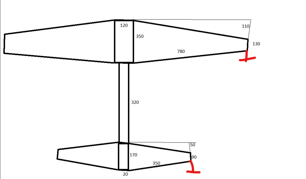

robertus Opublikowano 13 Marca 2021 Opublikowano 13 Marca 2021 W pierwszym źle podajesz dane. Jakie wymiary ma to czerwone
robloz Opublikowano 13 Marca 2021 Autor Opublikowano 13 Marca 2021 Ale w przypadku skrzydła nie ma to znaczenia, bo ten wymiar jest taki sam. W stateczniku rzeczywiście jest źle, powinno być tak samo z przodu i z tyłu czyli po 40. Ale nawet ten błąd chyba nie miałby znaczenia na wynik powierzchni i na tak wielkie różnice polozenia środka ciężkości

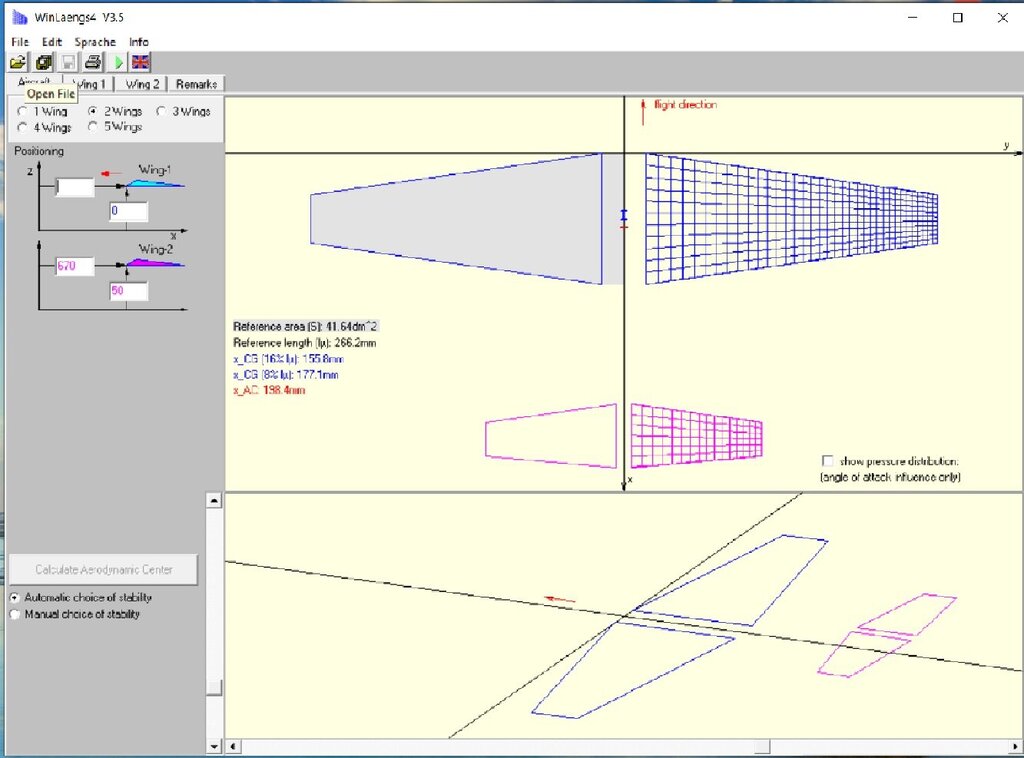

robertus Opublikowano 13 Marca 2021 Opublikowano 13 Marca 2021 Jeśli dobrze wydedukowałem z rysunku, to ja bym wpisał w program tak lub jeszcze upraszczając tak i wyważył go na 125mm Masz program z czytelnym tłem Win_Schwer_WB.zip Poprawka na 40mm Możesz w tym drugim programie połączyć skrzydła? Jak chcesz porównać oba programy tu mierz to samo. Domyślam się, że tamta szczelina między skrzydłami i statecznikiem ma znaczenie.
