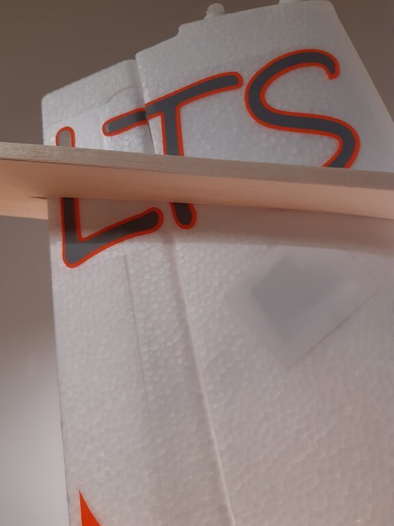

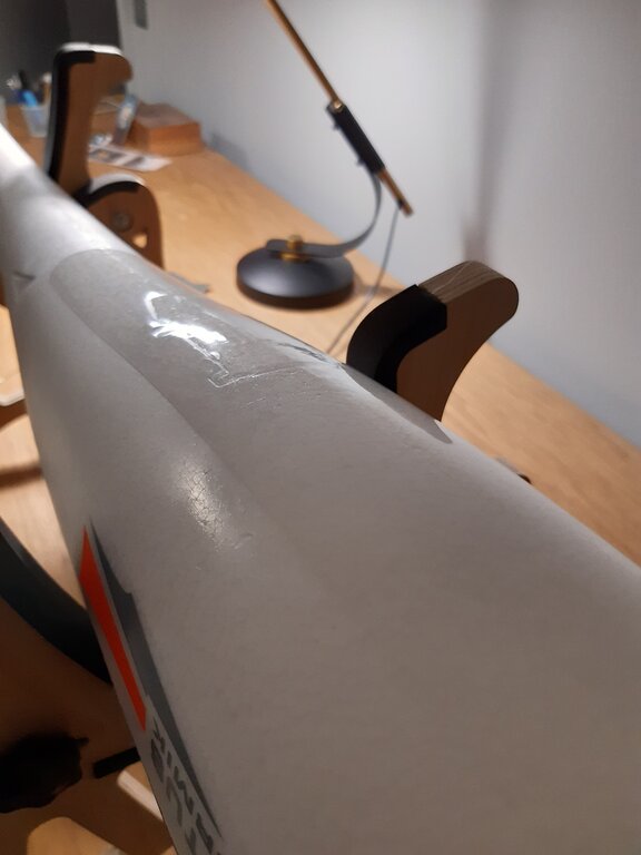

Marcin83 Opublikowano 14 Października 2022 Opublikowano 14 Października 2022 A powiedzcie mi jak są zrobione zawiasy na lotkach? To silikon czy taśma?
robas69 Opublikowano 14 Października 2022 Opublikowano 14 Października 2022 Zawiasy każdej powierzchni sterowej są wytłoczone w materiale. Po wycięciu krawędzi poprzecznych do osi obrotu gotowe do użycia. Lentus ma dodatkowe zabezpieczenie spodu przodu kafluba w postaci sporej grubości naklejki, która mimo tego bardzo ładnie, bez załamań przykleja się do kadluba. Ps. to nie jest model dla początkujących. Sam już mam jeden na sumieniu?.
Marcin83 Opublikowano 14 Października 2022 Opublikowano 14 Października 2022 Robert, mógłbyś zrobić zdjęcie? Jakoś tego nie moge se wyobrazić a zapewne to proste jak budowa cepa.
robas69 Opublikowano 14 Października 2022 Opublikowano 14 Października 2022 Proszę. Zawias steru pionowego i folia na kadłubie.
