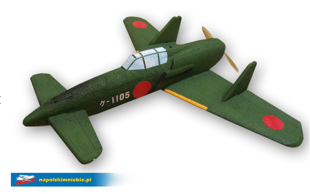

Podobny typ samolotu powstał również w Japonii, też równie oryginalny i fantastycznie wglądający " KYUSHU J7W". Może kiedyś Marek da się namówić i wypali taki model.

XP-55 podobnie jak J7W shinden już latały w ESA i myślę, że oba modele choć były szybkie nie zagościły na dłużej z uwagi na względy praktyczne.
Start modelu ze śmigłem pchającym często kończy sie uszkodzeniami palców a zaczepiona tasiemka wkręca się w śmigło.
Na treningu tasiemka odprowadzona na drucie za obrys śmigła pięknie się holuje a model wyrzucany za skrzydło startuje bez problemu ... gorzej jak trzeba te operacje powtórzyć szybko na starcie z linii na zawodach. Odrobina wiatru w plecy i tasiemka jest pocięta przez własny motorek a spiesząc się do startu z nową tasiemką najczęściej zapominamy jak go dobrze chwycić i masakrujemy sobie dłonie śmigłem.
Jeżeli do tego dołożymy odrobinę problemów z wyważeniem modelu przy zmianie różnych wagowo pakietów to okazuje się, że bezpieczna tradycja bierze górę na innowacyjną awangardą :-))

No ten KYUSHU J7W faktycznie fantastyczny.
Zrobilibyście go
- z nieruchomym canardem i elevonami, czy
- canard jako ster wysokości + lotki?
Trochę słabo, że w wersji kombatowej musiałby lądować na statecznikach pionowych.

Trudne wyważenie czy też zdwojona uwaga przy starcie nie powinny zniechęcać bo w zamian otrzymujesz szybki i bardzo zwrotny model który w przypadku Shinden-a ... ma jeszcze niesamowity wygląd w powietrzu i wygląda jakby leciał do tyłu ?
