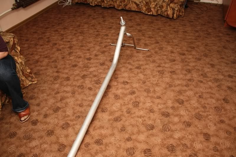

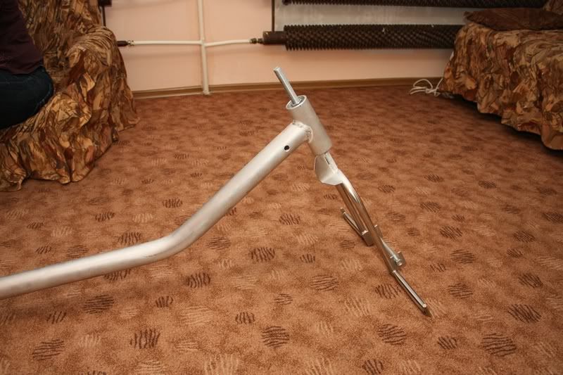

Tomek Opublikowano 26 Stycznia 2009 Opublikowano 26 Stycznia 2009 No właśnie te 20cm, hm... ,w Katanie mam 22cm ,a to tylko 1250mm rozpiętości. Co do kosza to szanse wywrócenia się dużego sprzętu w porównaniu z tym są minimalne . I odwrotnie , małe zabezpieczenie śmigła przy lądowaniu , nie zaszkodziło by. Ale sporo zależy od pilota , na ile się czuje czy mu jest to potrzebne czy nie..
meloow Opublikowano 26 Stycznia 2009 Autor Opublikowano 26 Stycznia 2009 Tomku całkowita długość wózka (belki) to 32 cm a od smigła do przednigo koła 40cm, tak więc nie ma źle ! aby zrobić kosz to tylko dołożyłbym sporo wagi ! gdyż musiała by być z prętów stalowych a one trochę ważą.
Leszek Opublikowano 26 Stycznia 2009 Opublikowano 26 Stycznia 2009 Panowie w motolotniach nie stosuje się koszy na śmigło . Tylko w paralotniach z plecakiem albo z wózkiem żeby linki się nie owinęły wokół śmigła tylko dlatego i jeszcze żeby w razie czego czasza nie wplątała się w śmigło . W motolotniach nie ma takiego problemu . Marcin brawo konstrukcja mi sie bardzo podoba super ci idzie. Pozdrawiam Leszek
motyl Opublikowano 26 Stycznia 2009 Opublikowano 26 Stycznia 2009 Ja buduje troszke większy wózek i u mnie stosunek szerokości do długości jest 2:1 oczywiście mówi eo podwoziu. U Ciebie mam obawy o wywrotki na boki przy starcie Swój może pokaże pod koniec tygodnia w całości:D narazie przedsmak i piękne spawy ALU
marcin133 Opublikowano 26 Stycznia 2009 Opublikowano 26 Stycznia 2009 co do koła to nic nie pisze ! ....Sterowanie: trzy serwa standard, jedno - prawo-lewo, drugie - góra-dół, trzecie - sterowanie kołem przednim, no i oczywiście czwarty kanał na obroty silnika.... A jednak coś jest napisane Fajnie Ci idzie praca ale rzeczywiście wózek jakiś wąski i może być niestabilny. Kółko przednie sterowane to chyba jedyna rzecz która utrzymywać będzie wózek w linii prostej podczas rozbiegu więc warto się nad tym zastanowić.
motyl Opublikowano 26 Stycznia 2009 Opublikowano 26 Stycznia 2009 fakt tu jest miękki płat, ale przy wąskiej tylnej osi będzie efekt podobny jak płat zacznie się nosić a wózek będzie jechał nie idealnie pod wiatr http://pl.youtube.com/watch?v=9PngRszZ90Y&feature=related Ja bym jeszcze poszerzał oś

Tomek Opublikowano 27 Stycznia 2009 Opublikowano 27 Stycznia 2009 Faktycznie patrząc po filmie , kosz nie jest potrzebny , szansa wywrócenia na silnik jest minimalna.

utopia Opublikowano 27 Stycznia 2009 Opublikowano 27 Stycznia 2009 przy starcie pod wiatr jak zdejmiesz gaz/ zdusi sie motor na chwilę to przy sztywnym mocowaniu linek położy na koszu
