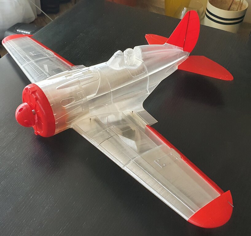

pacek Opublikowano 1 Lutego 2021 Autor Opublikowano 1 Lutego 2021 Jakieś pierdy drukujecie jak ktoś chce w skali 1/72 to sobie kupuje model do sklejania z plastiku. A wracając do tematu RATY 1/12 prace powoli zbliżają się do końca. Dziś pewnie będę miał regulator a pakiety w drodze do paczkomatu. Pilot ochotnik oblatywacz też się już znalazł, bo ja z obecną formą chyba za cienki jestem Malowanie będzie hiszpańskie. 1

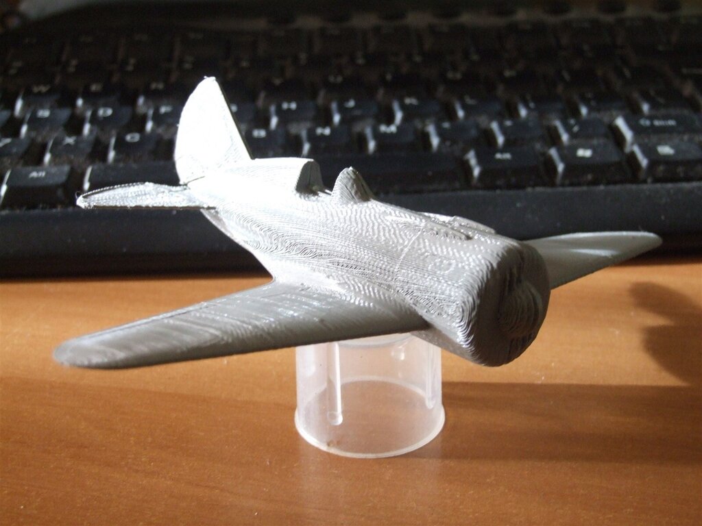

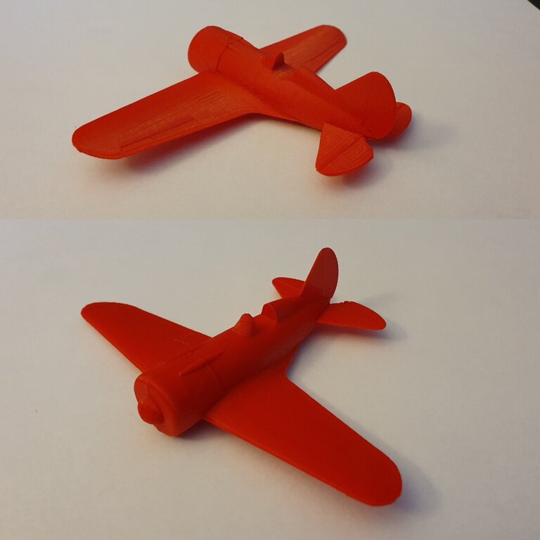

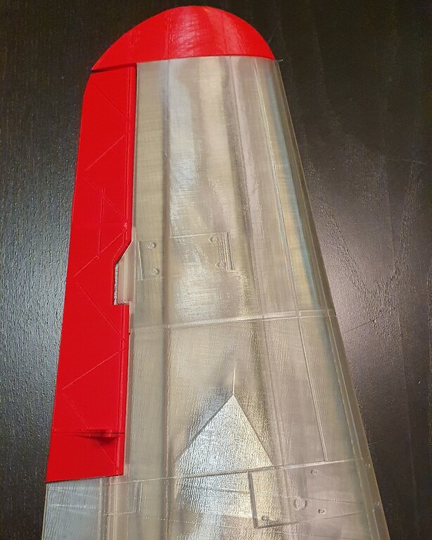

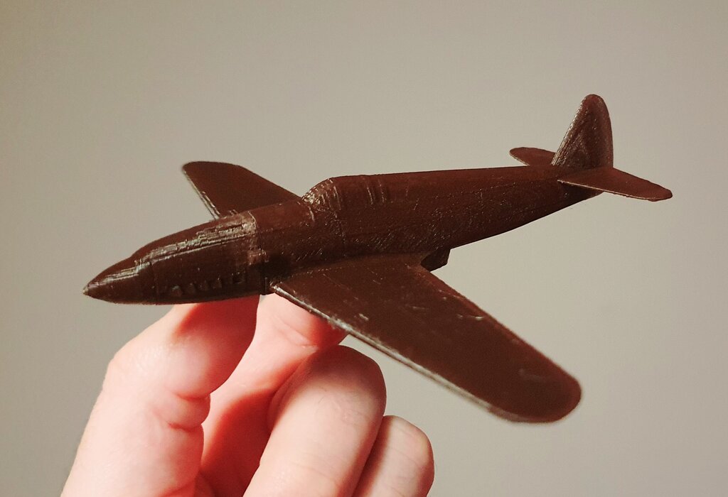

mjs Opublikowano 1 Lutego 2021 Opublikowano 1 Lutego 2021 Mój modelik już sklejony, prawie 18 cm rozpiętości. Delikatne stateczniki (po sklejeniu epoxydem usztywniły się), skrzydła nieco miękkie, ale formę trzymają. Chropowatość powierzchni dość znaczna, jednak nie beznadziejna. Da się wyszpachlować i pomalować. Ogólnie modelik jest poglądowy i oddziaływuje na wyobraźnię. Aż chce się zbudować duży - latający... 1
japim Opublikowano 1 Lutego 2021 Opublikowano 1 Lutego 2021 12 minut temu, mjs napisał: Ogólnie modelik jest poglądowy i oddziaływuje na wyobraźnię. Aż chce się zbudować duży - latający... Taki jest zamysł. Żeby wziąć model do reki i oczami wyobraźni polatać nim, rozmyślać nad rozwiązaniami konstrukcyjnymi, albo potraktować jako lotniczy odstresowywacz typu "figed-spinner". Kawasaki też się doczekał swojej miniaturki...

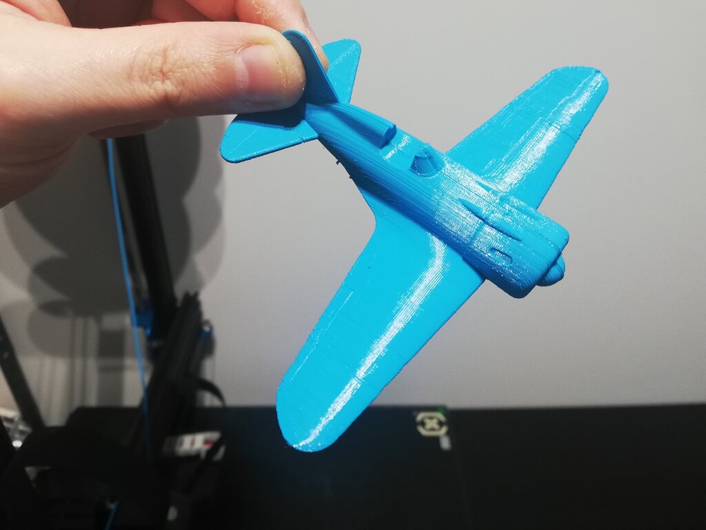

Exu Opublikowano 2 Lutego 2021 Opublikowano 2 Lutego 2021 21 godzin temu, japim napisał: Poprawiony. i16_desk_split_v2.zip 683 kB · 4 pobrania I teraz jest super ? 1

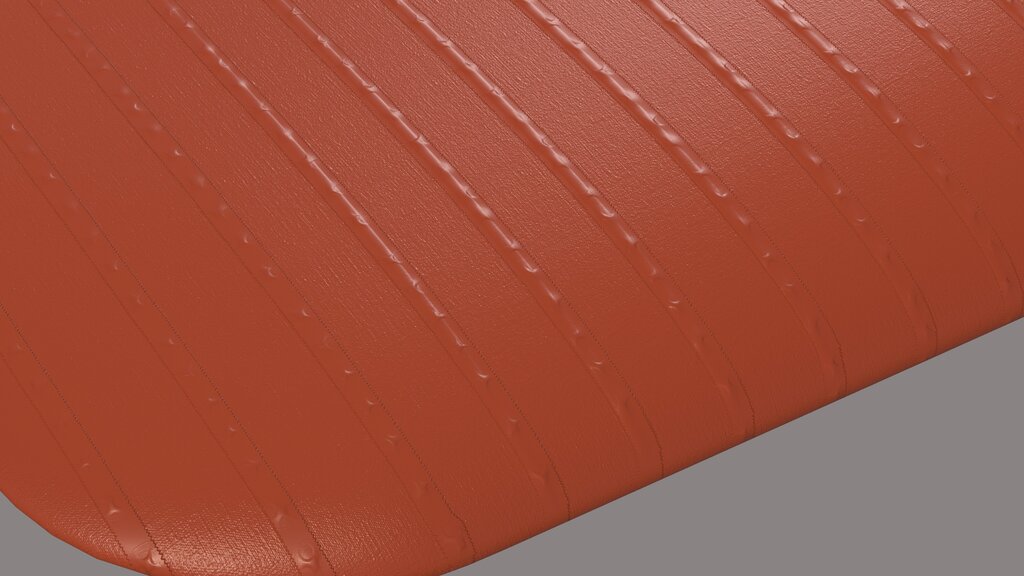

japim Opublikowano 5 Lutego 2021 Opublikowano 5 Lutego 2021 Wyglada super. Te linie od spodu wyglądają jak specjalnie zrobione. Już pracuję nad bardziej waloryzowaną wersją z liniami blach i śrub na górnej powierzchni i na masce. To kiedy oblot? 1
japim Opublikowano 22 Marca 2021 Opublikowano 22 Marca 2021 Wprowadziłem wszystkie poprawki i uwagi od Arka i zacząłem drukować swoją wersję. 3

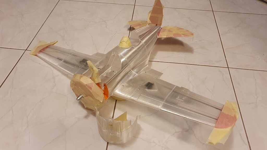

japim Opublikowano 11 Kwietnia 2021 Opublikowano 11 Kwietnia 2021 Znalazłem chwilę (ok 2 godzin) zeby złożyć model od a do z. Nagrywałem też film ale nowa miejscówka nie wypadła najlepiej i czasami mało co widać - statyw dalem za nisko Trochę zielonego na górze, trochę szarego na dole i można lecieć. Chociaż w obecnym ubarwieniu pewnie nie byłoby żadnych problemów z rozpoznaniem orientacji. 4

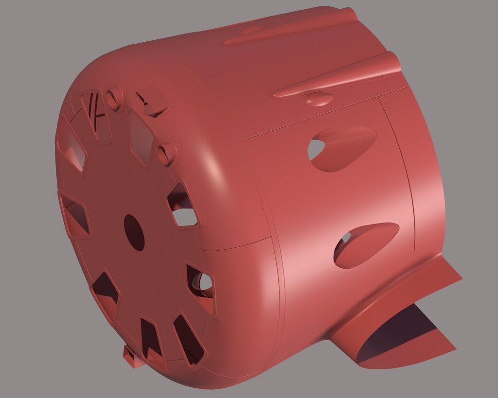

Kliment Opublikowano 12 Kwietnia 2021 Opublikowano 12 Kwietnia 2021 Zastanawiałem się nad wydrukiem całego w żywicy....inspirujace rzeczy pokazujecie. 1
japim Opublikowano 12 Kwietnia 2021 Opublikowano 12 Kwietnia 2021 Piękny model. Ja mój musiałem mocno uprościć. Chociaż to za dużo powiedziane - raczej zaprojektowany był w uproszczony sposób i oczywiście z przeznaczeniem pod druk cienkościenny (grubość ścianki 0.35mm). Pękaty kadłub powoduje, że model w skali 1:12 z silnikiem i 3 serwami MG waży 503g. Do tego dojdzie pakiet (150 - 200g) ESC (20g), śmigło (15g) i jakieś malowanie. Pewnie 740g do lotu. Już nie mogę się doczekać aż dojdzie do mnie zamówiony ePLA-LW od eSUN. Wtedy można zrobić model ok 500g -550g do lotu.

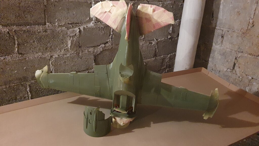

japim Opublikowano 14 Kwietnia 2021 Opublikowano 14 Kwietnia 2021 Wojtek takie piękne rzeczy tu pokazuje to trzeba dokończyć projekt. Szybkie maskowanie i 2 kolory położone. Khaki od góry i jasny szary od dołu. Wszystkie czerwone detale zamaskowane - myślę ze będą fajnie wyglądać w całości.
