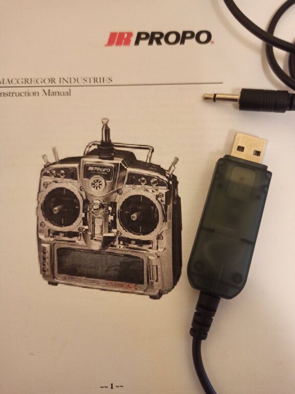

luki28 Opublikowano 30 Stycznia 2021 Opublikowano 30 Stycznia 2021 Ja się też podepnę. Kupiłem interfejs usb niby zgodny z JR, Graupner itd. Działa tylko w FMS, w Realflight widzi dwa kanały a w Phoenix w ogóle. Wyskakuje błąd, że mój kontroler nie jest podłączony. Co to znaczy? Ze ten interfejs jest zły czy można to jakoś obejść i poustawiać. Byłbym wdzięczny za pomoc....
wojtek-a Opublikowano 30 Stycznia 2021 Opublikowano 30 Stycznia 2021 1 godzinę temu, luki28 napisał: Ja się też podepnę. Kupiłem interfejs usb niby zgodny z JR, Graupner itd. Działa tylko w FMS, w Realflight widzi dwa kanały a w Phoenix w ogóle. Wyskakuje błąd, że mój kontroler nie jest podłączony. Co to znaczy? Ze ten interfejs jest zły czy można to jakoś obejść i poustawiać. Byłbym wdzięczny za pomoc.... Dobrze by bylo jakbys napisal co to za wynalazek. Mam cos takiego, tzn. wyglada identycznie i nie dziala z Phoenixem. Z np: Liftoff'em za to tak... Ten z linku ponizej na pewno zadziala, bo tez mam... https://www.banggood.com/8-IN-1-RC-USB-Flight-Simulator-Dongle-for-Phoenix-or-G7-or-DRL-or-DCL-or-Freerider-or-Liftoff-Compatible-FlySky-Radiolink-WFLY-JR-FrSky-X9D-Transmitter-p-1658273.html?rmmds=myorder&cur_warehouse=CN
luki28 Opublikowano 30 Stycznia 2021 Opublikowano 30 Stycznia 2021 Nie mam pojęcia co to jest. Dostałem to w opakowaniu po baterii. Opisu żadnego nie ma. Okazało się, że sprzedawca też nie ma pojęcia jak to działa i z czym dlatego napisałem do was. Z tego co widzę wszędzie pełno tych wtyczek. Tylko w FMS działa poprawnie. Czytałem ten wątek o przeróbkach, który podrzucił kolega wyżej ale chyba tego nie ogarnę. Lutowanie jeszcze spoko ale jak później chłopaki pisali o chipach, płytkach i programowaniu to odpuściłem. Chyba będę musiał kupić coś innego...Albo jakiś oryginał.
robertus Opublikowano 30 Stycznia 2021 Opublikowano 30 Stycznia 2021 Jak Ci działa tylko z FMS to pewnie to jest jakiś stary badziew. Mógłbyś spróbować jeszcze kabel FLYSKYa https://allegro.pl/oferta/flysky-fs-sm100-symulator-fms-9838721950
luki28 Opublikowano 30 Stycznia 2021 Opublikowano 30 Stycznia 2021 To moje wygląda dokładnie tak samo. Kupione za 24zł tylko opisane inaczej. Myślisz, że jedno i drugie się różni. Nie wiem czy jest sens wyrzucać kasę. Kupiłem dokładnie z tej aukcji. https://allegro.pl/oferta/uniwersalny-kabel-usb-symulatora-dla-futaba-jr-esk-9867919398?snapshot=MjAyMS0wMS0yNVQxODowMDo0OC43MTFaO2J1eWVyOzZiYTIwM2ExNzhkZWNmMDM1OTQxYTA4Y2NiYWQwNDAwOWJiMzdhMWIyNDY1NjY2NDU1YTc4YTA2YWRhMzBiNjQ%3D
robertus Opublikowano 30 Stycznia 2021 Opublikowano 30 Stycznia 2021 Po modelu to to samo. dziwne , u mnie działa idealnie pod WIndows 10. Wykalibrowałeś joystick w Windowsie? Ustawiłeś kanały w symulatorze?
luki28 Opublikowano 30 Stycznia 2021 Opublikowano 30 Stycznia 2021 W windowsie nie. Spróbuje to ogarnąć, ale w menadżerze urządzeń po podłączeniu nie widziałem joystika tylko dodatkowy kontroler usb gdzie oprócz aktualizacji sterownika nic nie idzie zrobić. Lampka w tym urządzeniu cały czas miga. Nie wiem czy jest to znak, że połączone czy nie. Masakra, żeby męczyć się z takim badziewiem.
Francka Opublikowano 30 Stycznia 2021 Opublikowano 30 Stycznia 2021 18 minut temu, luki28 napisał: To moje wygląda dokładnie tak samo. Kupione za 24zł tylko opisane inaczej. Myślisz, że jedno i drugie się różni. Nie wiem czy jest sens wyrzucać kasę. Kupiłem dokładnie z tej aukcji. https://allegro.pl/oferta/uniwersalny-kabel-usb-symulatora-dla-futaba-jr-esk-9867919398?snapshot=MjAyMS0wMS0yNVQxODowMDo0OC43MTFaO2J1eWVyOzZiYTIwM2ExNzhkZWNmMDM1OTQxYTA4Y2NiYWQwNDAwOWJiMzdhMWIyNDY1NjY2NDU1YTc4YTA2YWRhMzBiNjQ%3D Ten interfejs nie zadziała z" Phoenixem" jest do symulatorów obsługujących jojstik . Może obsłużyć symulator https://www.multiplex-rc.de/service/downloads/multiplex/software.html
robertus Opublikowano 30 Stycznia 2021 Opublikowano 30 Stycznia 2021 Zadziała, na powyższej stronie jest emulator do ściągnięcia, wtedy Phoenix obsługuje kontroler gier z windows. Mam taki zestaw i działa. Z multiflightem również na marginesie.
luki28 Opublikowano 30 Stycznia 2021 Opublikowano 30 Stycznia 2021 Działa. Dzięki za pomoc. Wystarczyło pobrać ten emulator. Mam coś jeszcze poprzestawiane. Ale może już na spokojnie dojdę co i jak. Jeszcze raz dziękuję...
